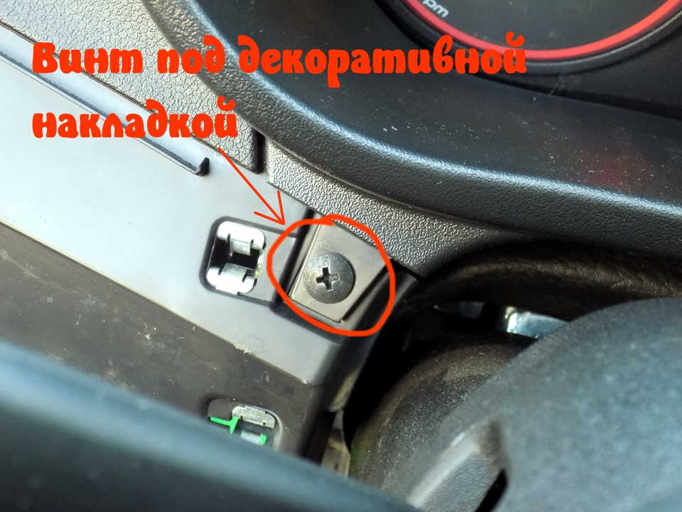

2. Требуется снять декоративную накладку аля-карбон, так как под ней расположен один из винтов удерживающих накладку панели приборов. Я снял крышку под которой находится блок предохранителей, потом аккуратно снял накладку. С ней советую быть очень аккуратным, ибо пластик там хрупок и нежен как китайский фарфор.

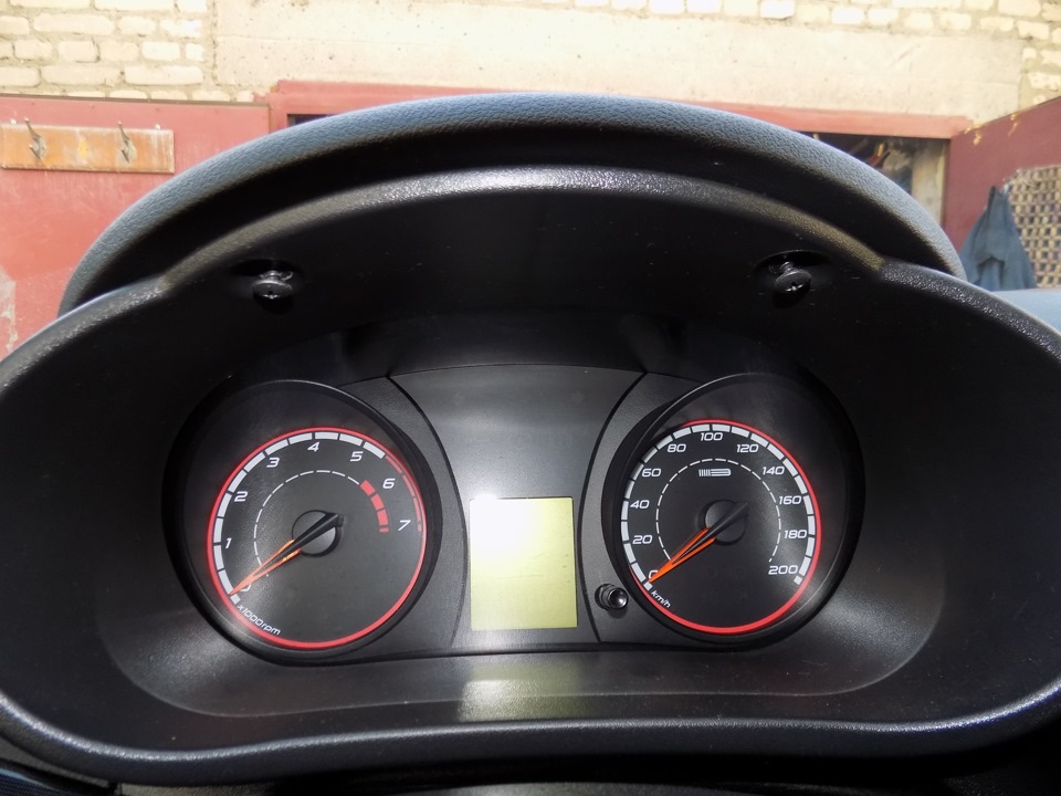

Далее, сняв накладку панели приборов, приступаем к снятию самой приборки. Тоже ничего страшного, аккуратность наше всё и длинная крестовая отвертка в помощь, так как по бокам приборки два винта посажены глубоко (не то чтобы, но есть немного)
Открутив винты, не забываем отсоединить разъем жгута проводки, для этого опускаем вниз скобу черного цвета, после чего разъём легко вынимается.

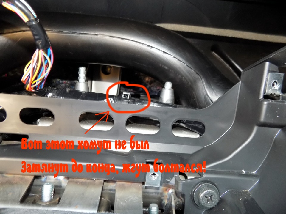

Лично я при осмотре конкретно за приборкой обнаружил две проблемы:
1. Хомут удерживающий жгут проводки не был затянут до конца и жгут немного болтался. Несильно, но все же. . . Затянул его покрепче.

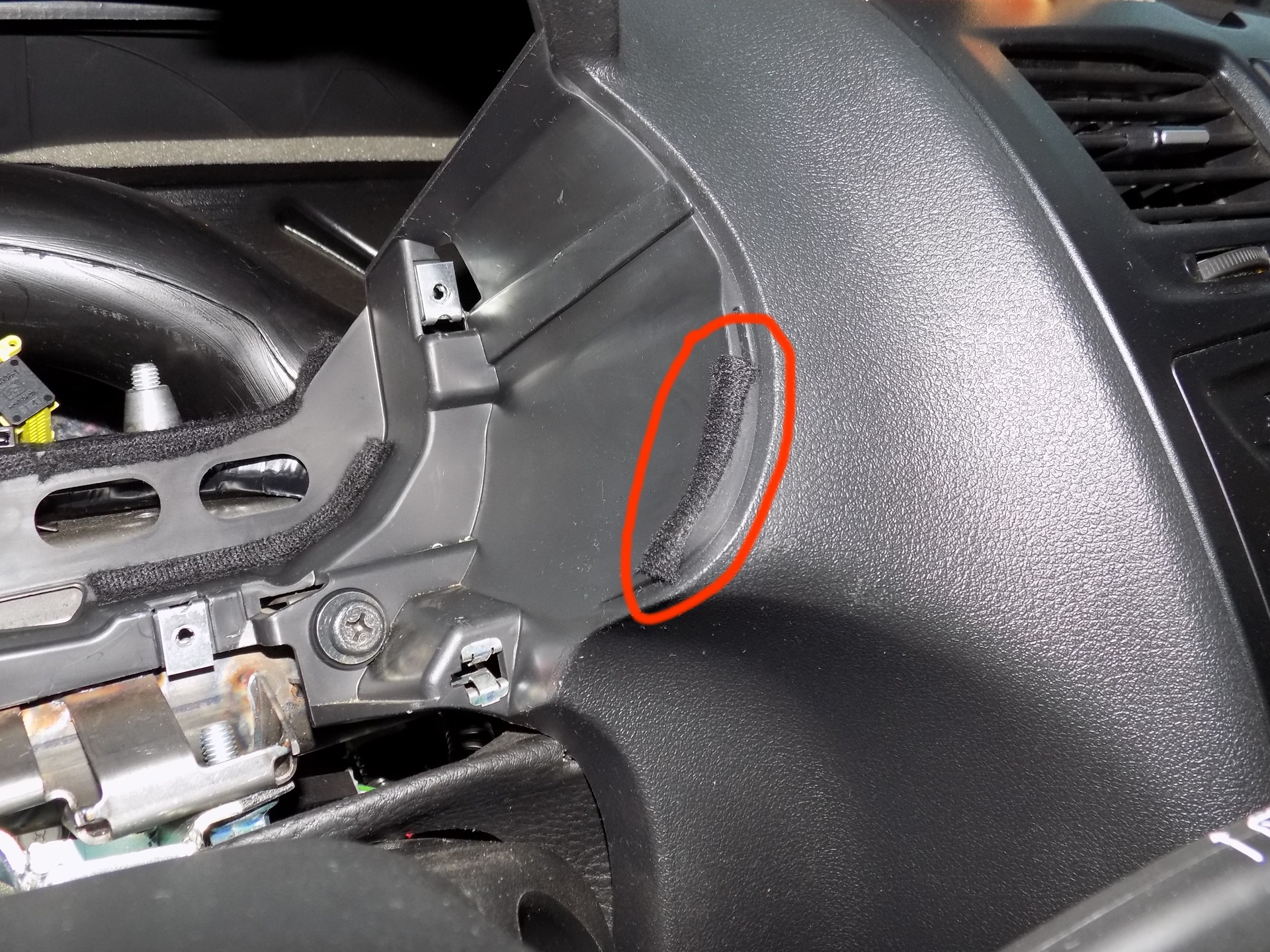

Прошелся антискрипом-маделином по стыкам сильно мудрить не стал проклеил те места где по моему мнению может быть источник скрипа. На истину в первой инстанции не претендую! Это моё виденье вопроса:-)

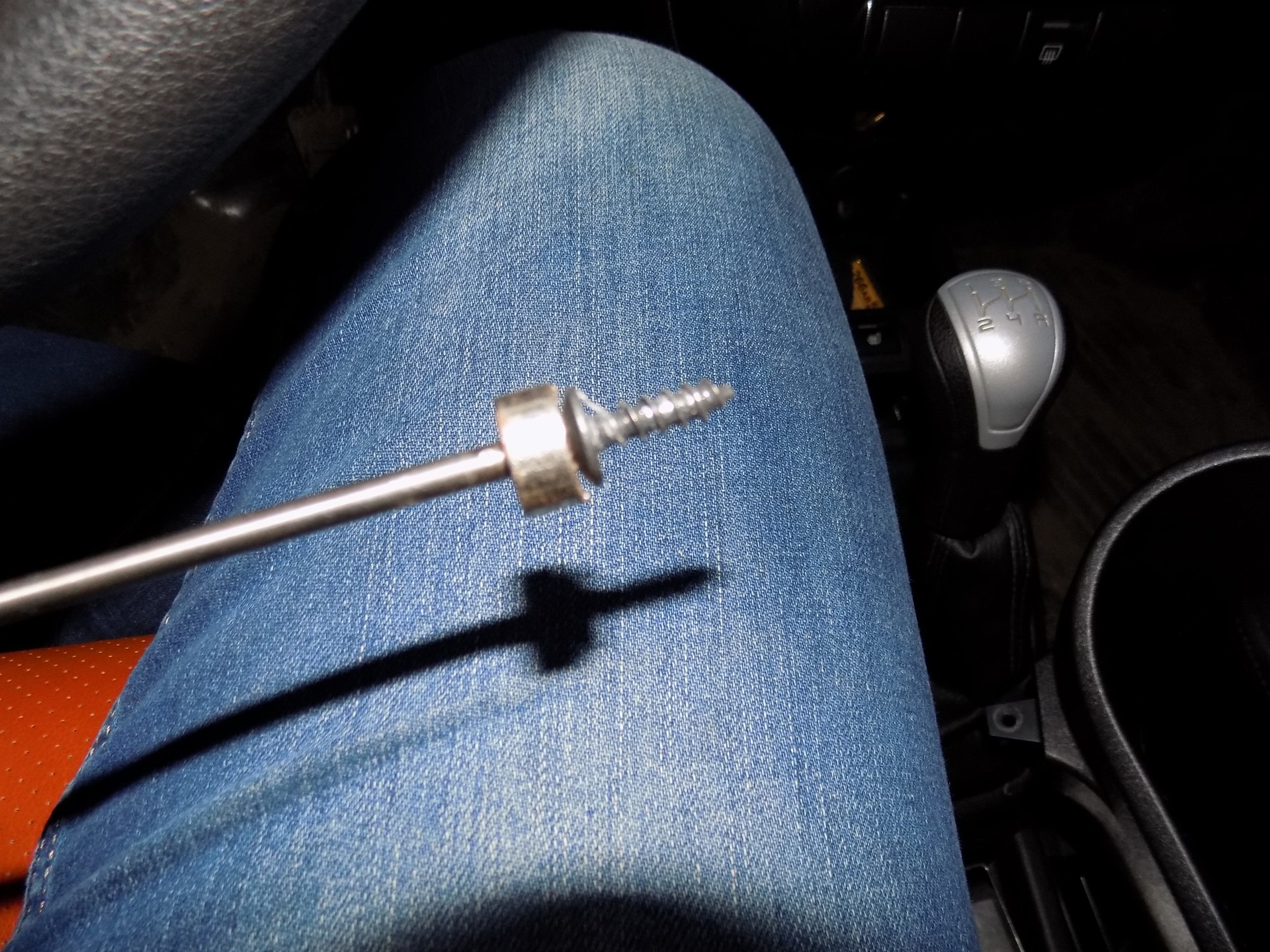

Ну а дальше — сборка! Проблем тоже не возникло. Единственное неудобство — это вкручивать боковые винты, которые крепят приборку. Но там мне помог мой телескопический чудо-магнит:-)))
С помощью него наживил, ну а дальше уже отвертка и дело техники! Собрал включил — всё работает и то хлеб:-). Контрольные заезд по городу со стороны обработанной матчасти стуков-сверчков не выявил не выявил. Но, далеко не факт, что завтра они не проснуться (ну нафиг!), будем надеяться на лучшее!
