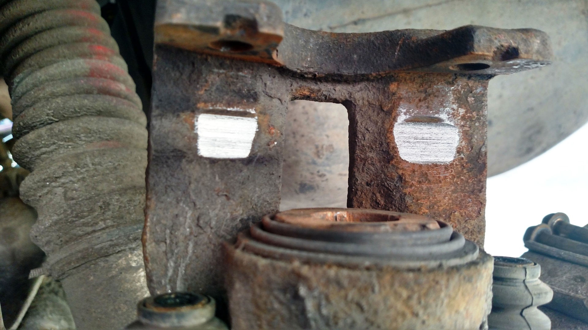

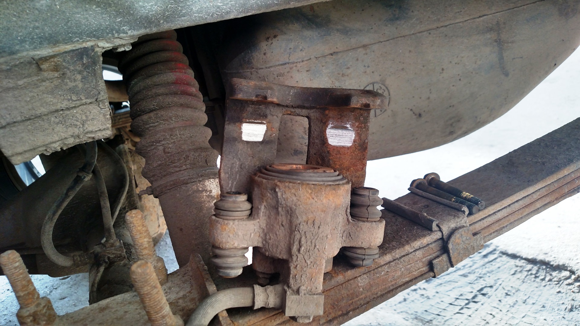

В процессе прикатки новых дисков с колодками, был замечен странный посторонний звук трущегося металла.
Решил разобрать поглядеть, что трется?
Как оказалось, что диски последней версии 290 мм диаметра. При торможении суппорт с колодками прижимается к торцу диска и дико трется.
Ну короче пока подравнял края этой "выборки", посмотрим как будет дальше. Либо надо суппорта от KJ или диски старого размера 285 мм. У EBC Brakes это D7225 — смотрите кросс номера.
А я пока подумаю как сточить диск на пару мм.

Болгаркой. Притянуть диск на две гайки, раздатку в задний привод, коробку в 1 -2 и на холостых пусть крутится. Я видел как таким образом барабаны растачивали. Нормально получилось.
Либо просто напильником!
