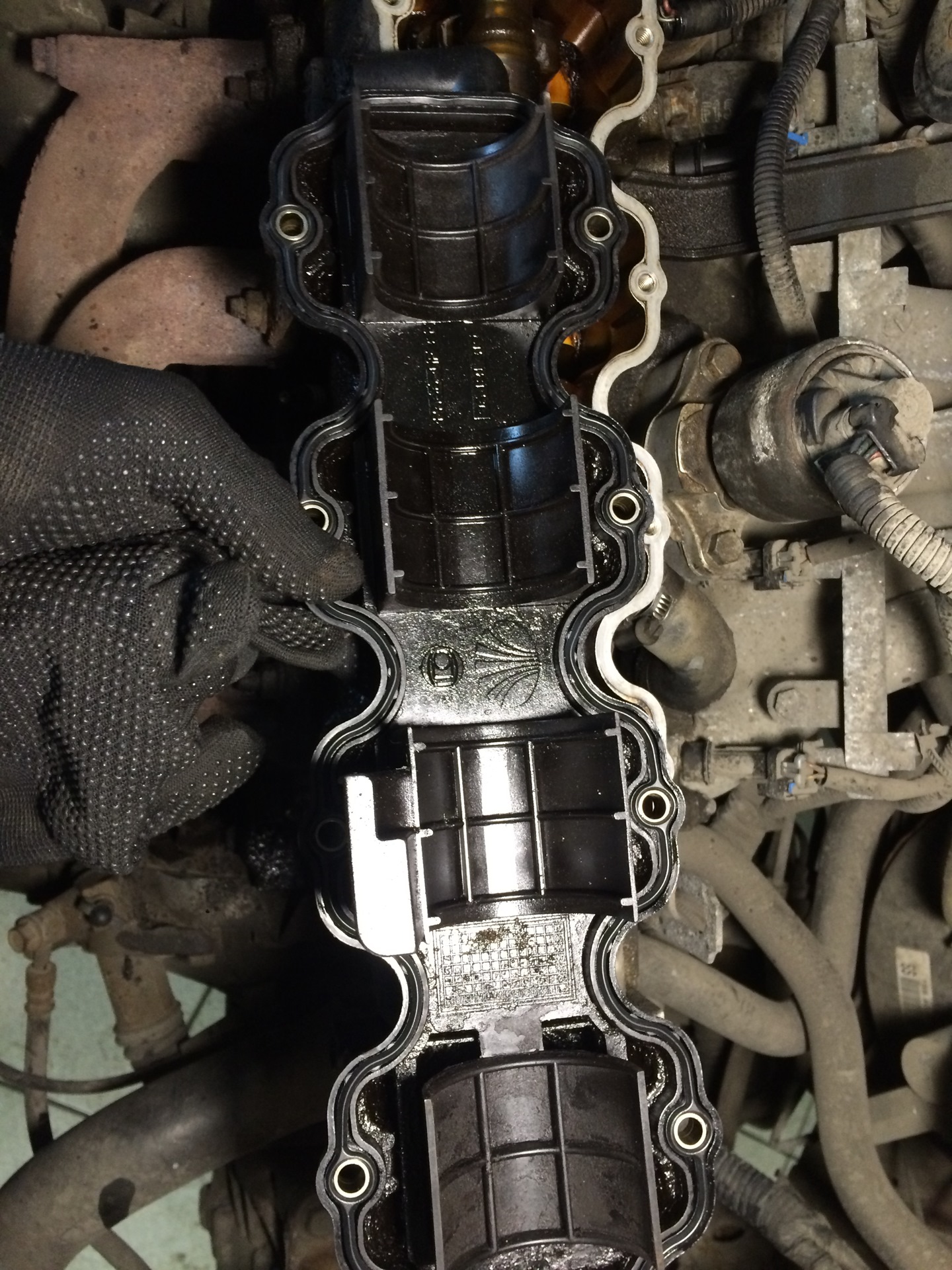

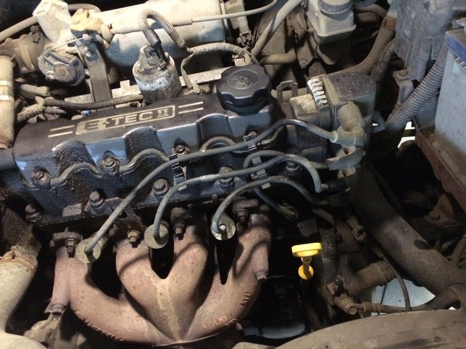

Замена моторного масла, топливного фильтра, масляного фильтра, прокладки клапанной крышки, свечей, и проводов к ним, шайба сливного болта. Начал с промывки масла, так как залито было GM 5W30 20000км назад.

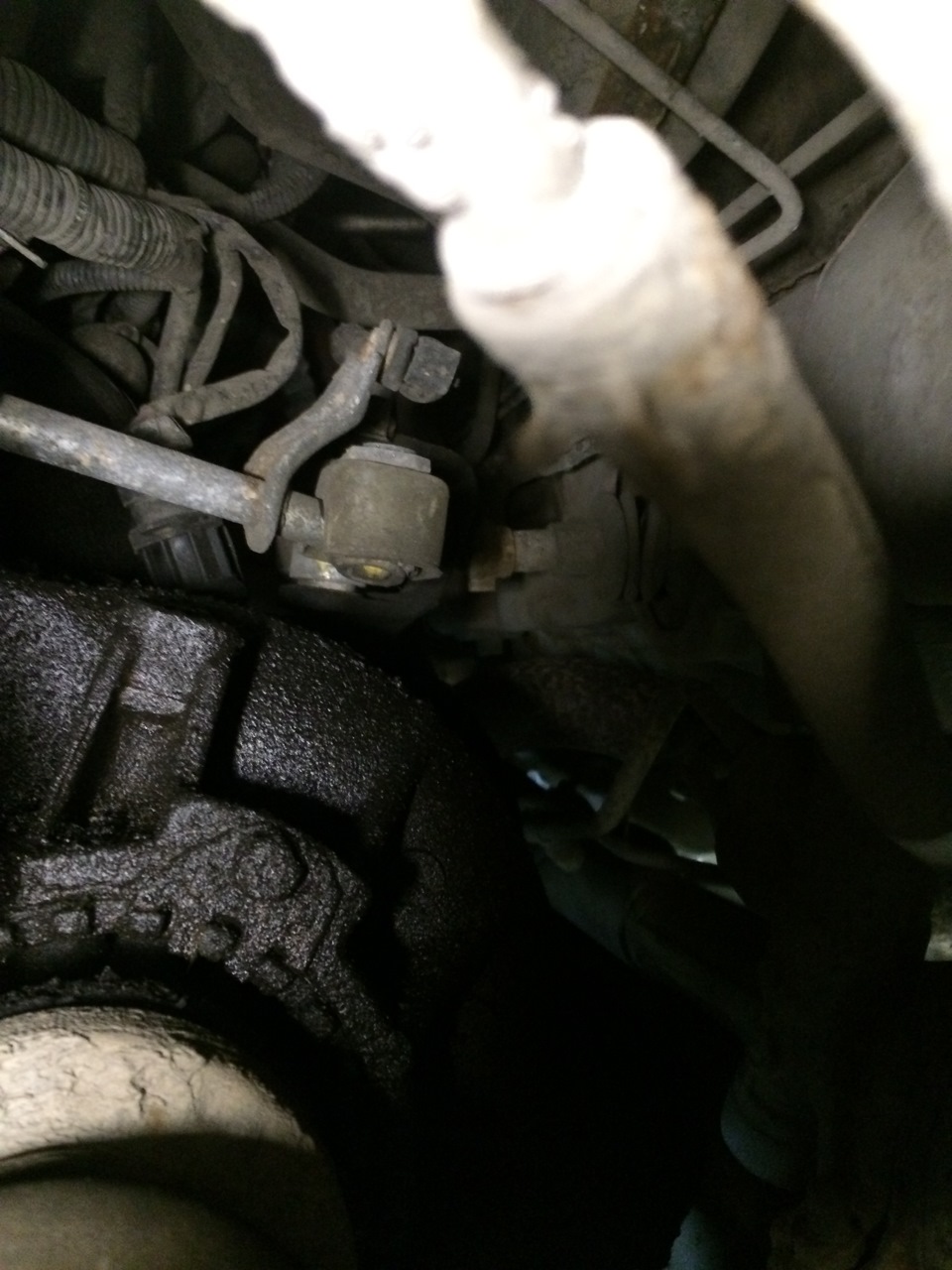

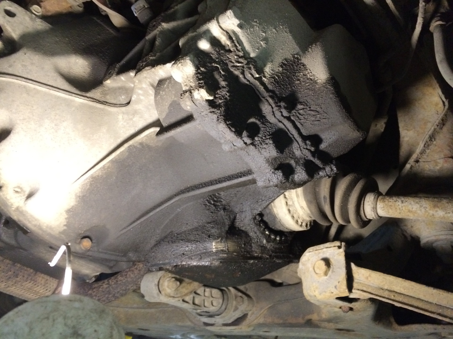

После промывки, слил черно-черное масло, снял фильтр и оставил все стекать в бадью, пока занялся заменой прокладки и свечей. В итоге все поменял, пришлось повозится с топливным фильтром, колдовал над клипсами минут 25. Огорчило то что нашел подтеки масла со стороны приводов и штока на КПП. Видимо замена сальника КПП, и замена сальников приводов не за горами, но пока не смог понять что именно течет. В итоге решил что долью масла в коробку, промою все от масляной грязи и буду наблюдать откуда масло бежит, а там уже делать выводы. По бумагам сальник и кулису меняли на 100 тысячах, неужели сальник пробежал всего 40 тысяч и потек? 2014 год замена кулисы и всех к ней составляющих включая сальник штока. Свечи тоже пробежали 40 тысяч как и провода, на вид только коррозией покрылись, сам элемент еще не был выгоревшим. Крышку клапанную помыл в бензине, стала чище, правда вся эта каша осталась на головке, надо как то смыть, можно старым проверенным дедовским способом, солярка (дизель) на горячий двигатель, струей из пластиковой бутылки, а потом водой смыть, еще посоветовали кэрчером, на автомойке, но там это люди делают.

Высоковольтные провода Mando EWTD00003H — 625 рублей
Свечи зажигания Ngk 7822 — 420 рублей
