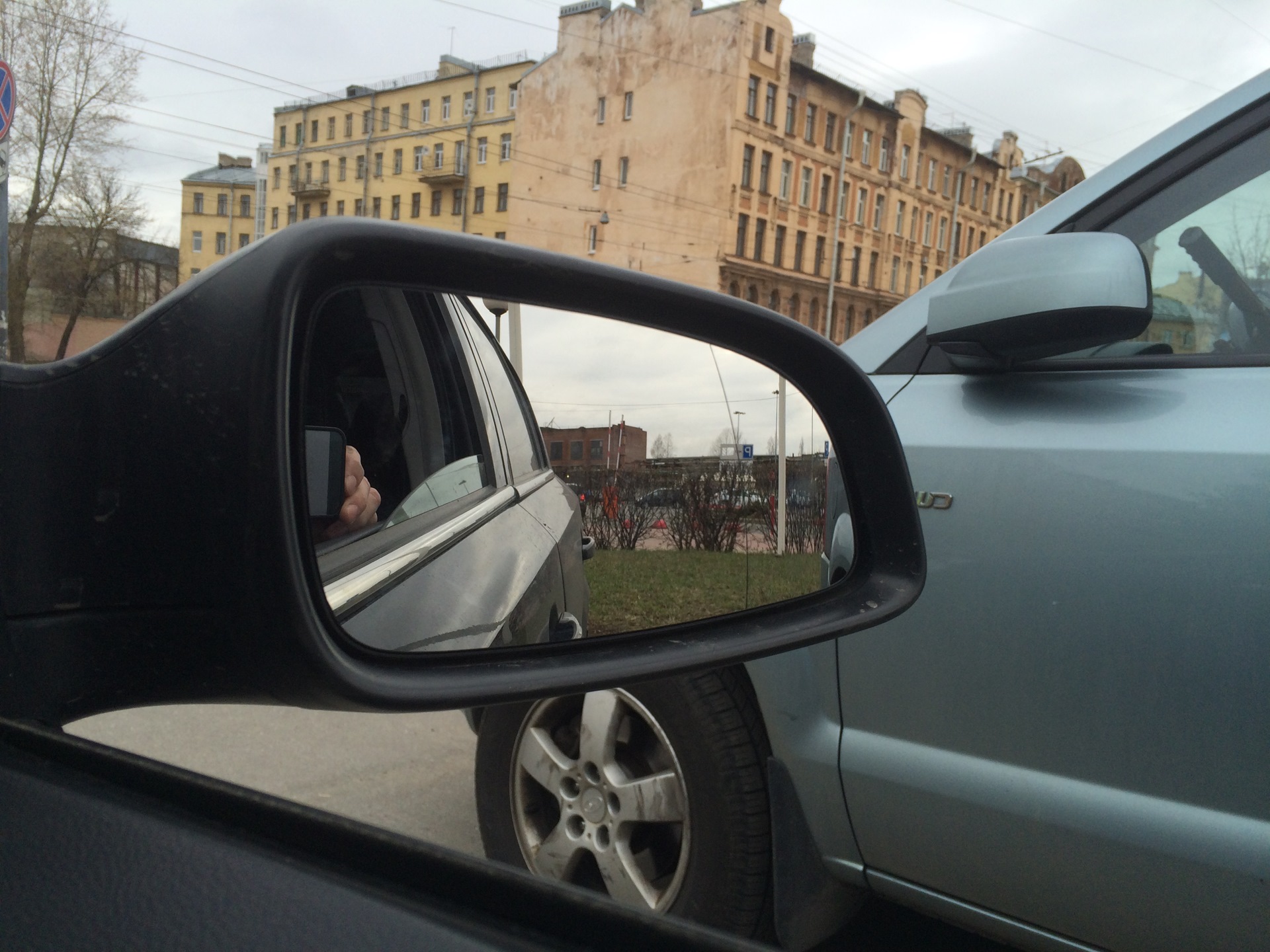

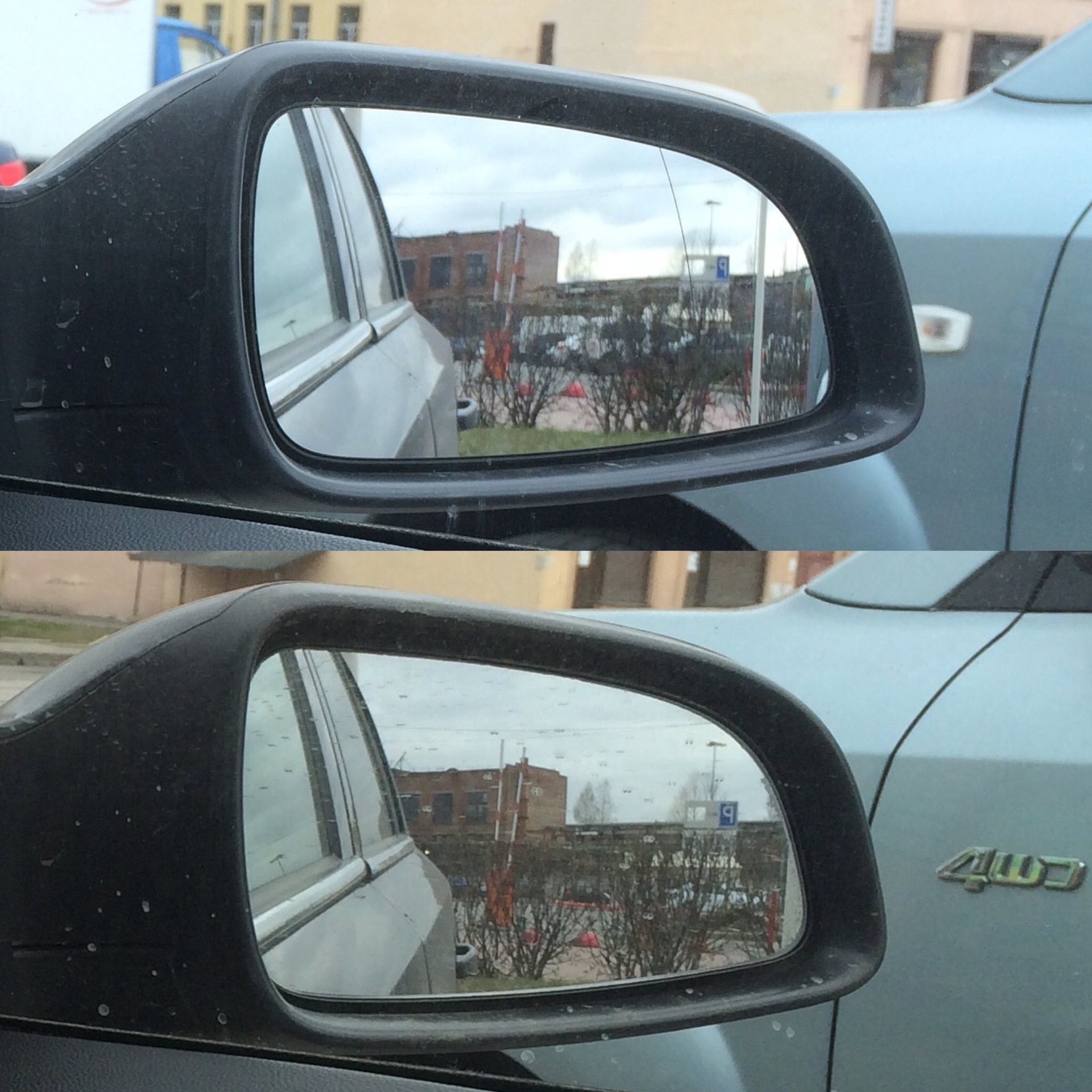

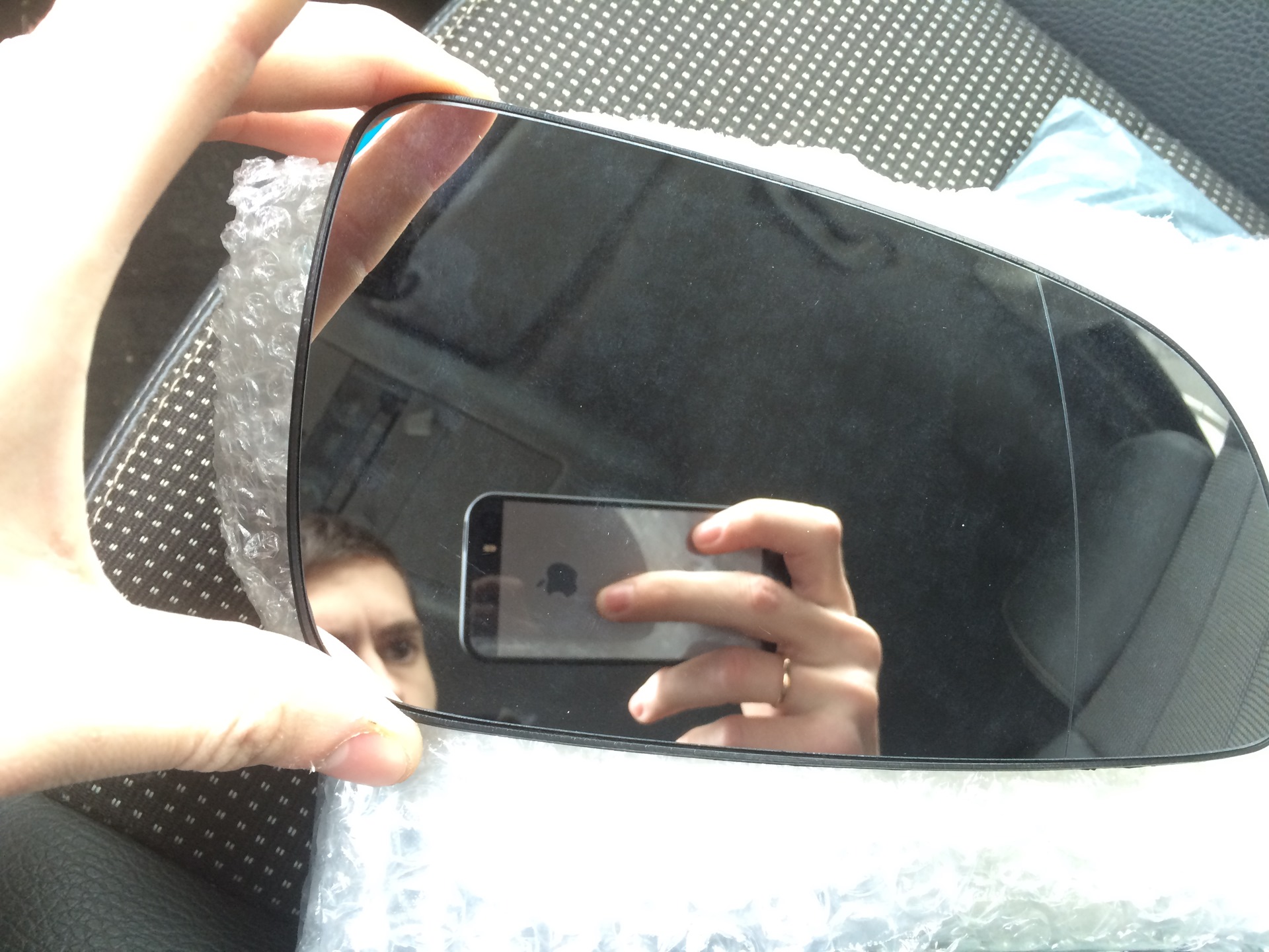

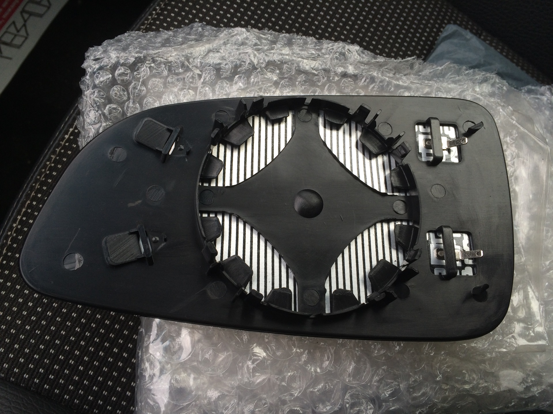

Наконец то это свершилось и я получил, то, что давно хотел и искал!) По замене все просто, опускаем в самый низ и начинаем "отрывать" с верхнего края, потом снимаем клеммы подогрева и в обратном порядке все собираем!
Теперь не нужно наклонять голову к рулю, чтобы увидеть второй и третий соседний ряд, а значит и + к безопасности!
Лично мне этого апгрейда очень не хватало.

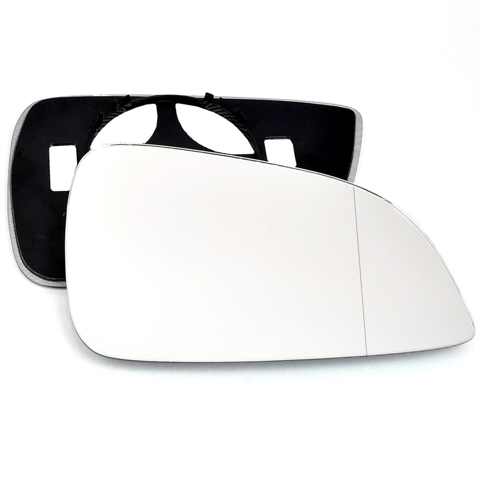

Такие элементы можете заказать у меня ЭЛЕМЕНТ
Кат. номер 13141982

Широкое или узкое нужно? Это узкое, про широкое могу тоже узнать

Ок. Спасибо. Пока подумаю. А есть у стекляшки этой какой-нибудь артикул?
13141982
офигеть оно в Емехе стоит! 4-5 рублей!
да, ценник печальный!) поэтому я искал оооочень долго варианты!)
