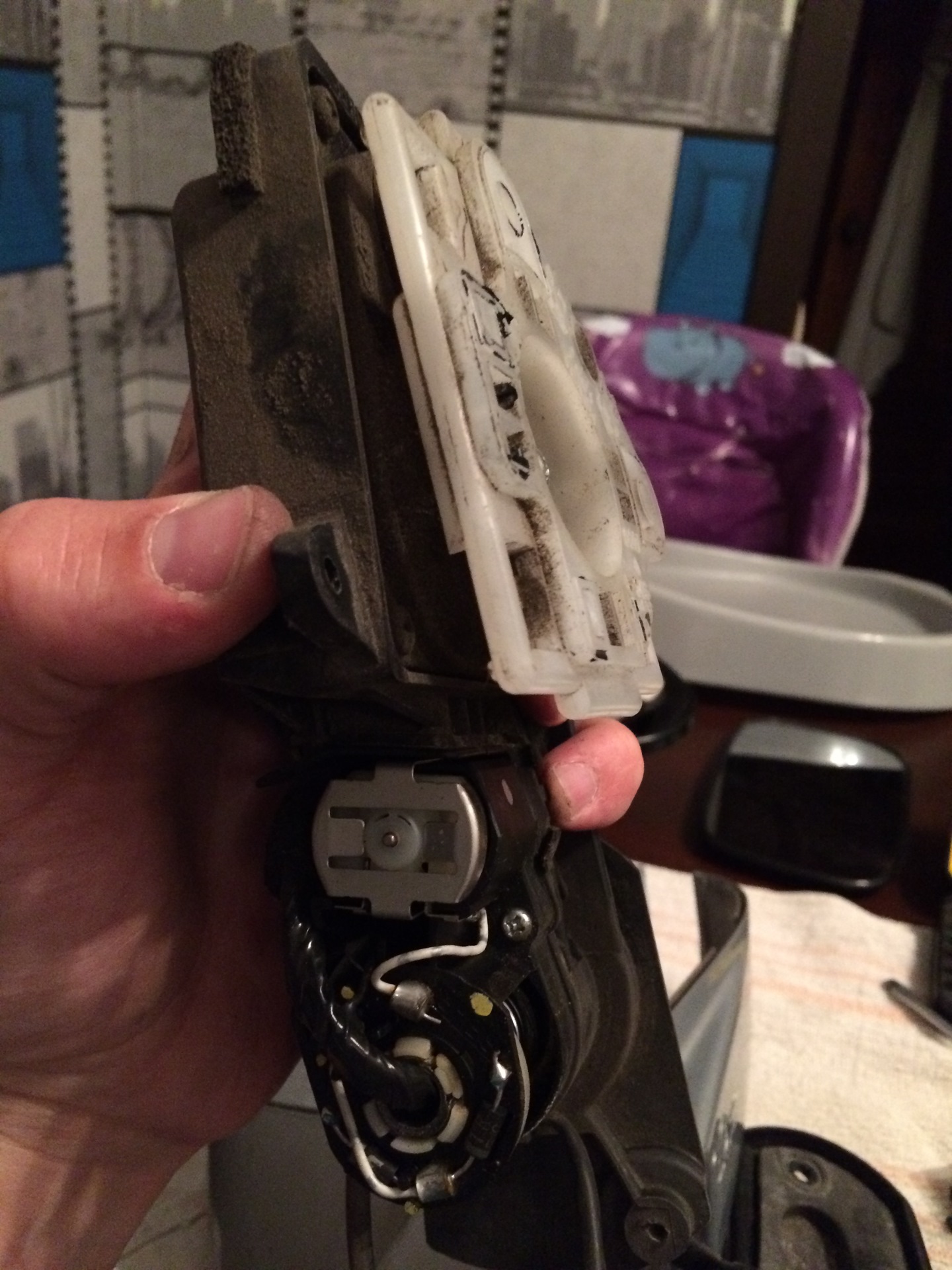

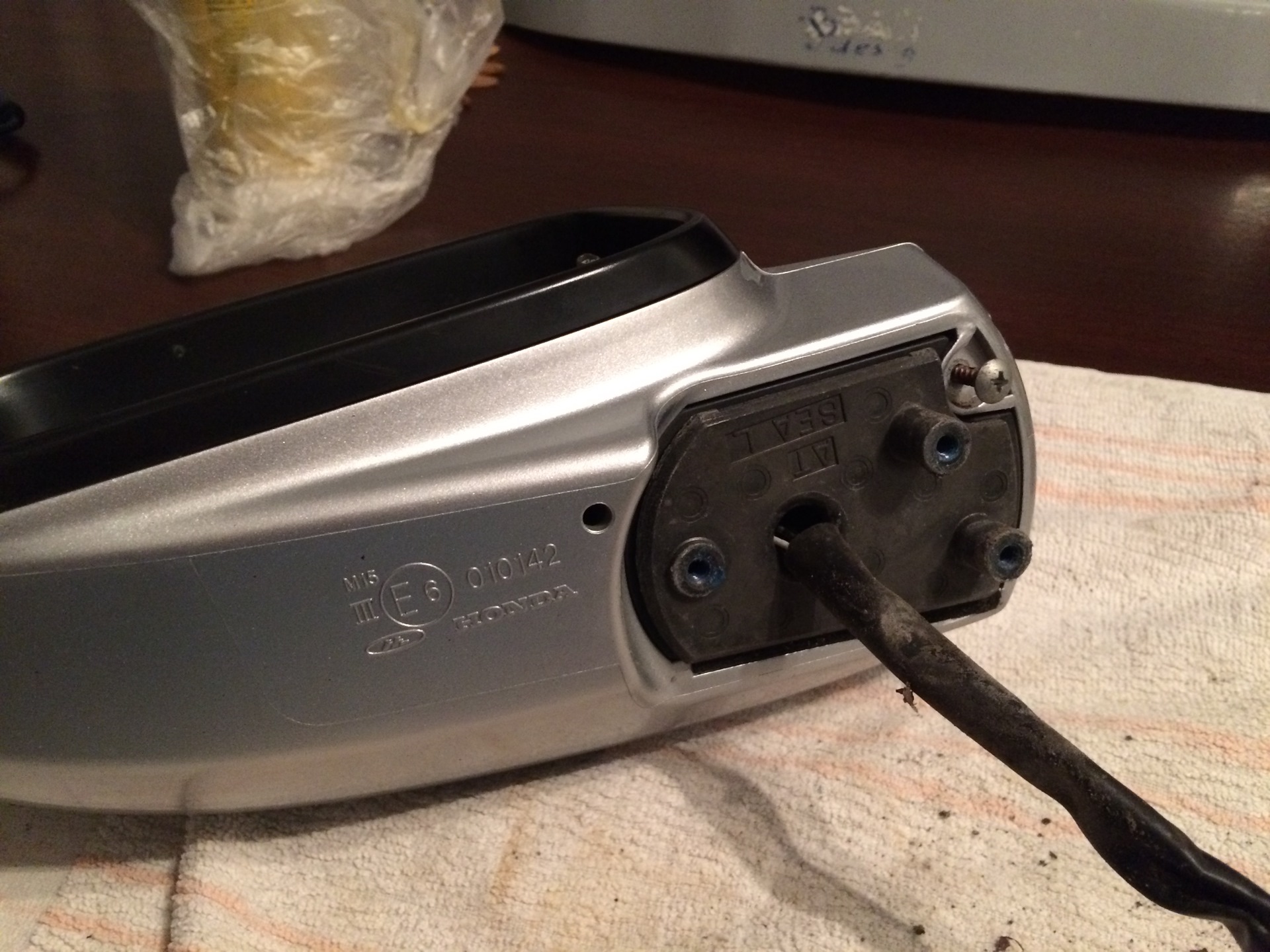

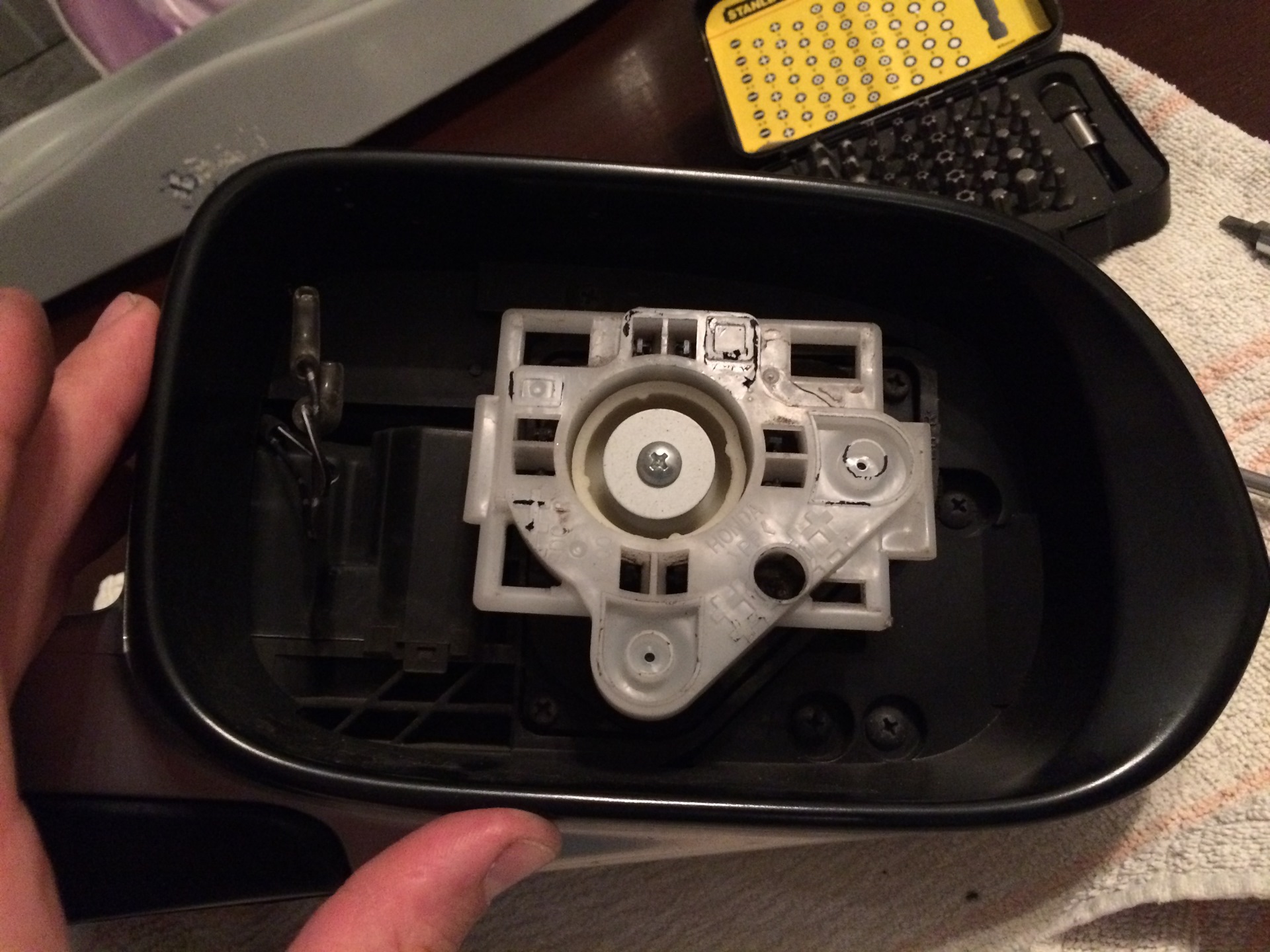

Разобрать зеркала… Вот о чем стоит написать:)

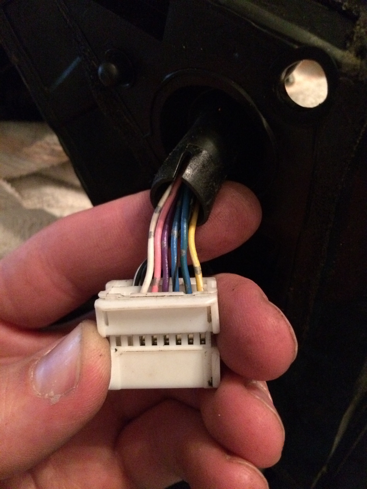

В принципе все предсказуемо и не сложно если бы не разъем зеркал… Я его проклял:) Для меня, человека крайне редко работающего с контактами, достать все пинки с разъема — это ИЗДЕВАТЕЛЬСТВО.
И это реальный косяк конструкторов — разбор разъема ради разбора зеркала.
И так приступим:
— поднимаем оба зеркала (верх зеркала в середине корпуса, низ — на себя)
— снимаем карту двери, чтобы добраться до разъема и разсоединяем его;
— отщелкиваем декоративную накладку-уголок внутри салона;
— откручиваем три гаечки на 10;
— зеркало у вас в руках;
— разбираем тот самый разъем (лучше фоткнуть пинки, чтобы потом не запутаться)
— снимаем наружный уплотнитель-резинку уголок

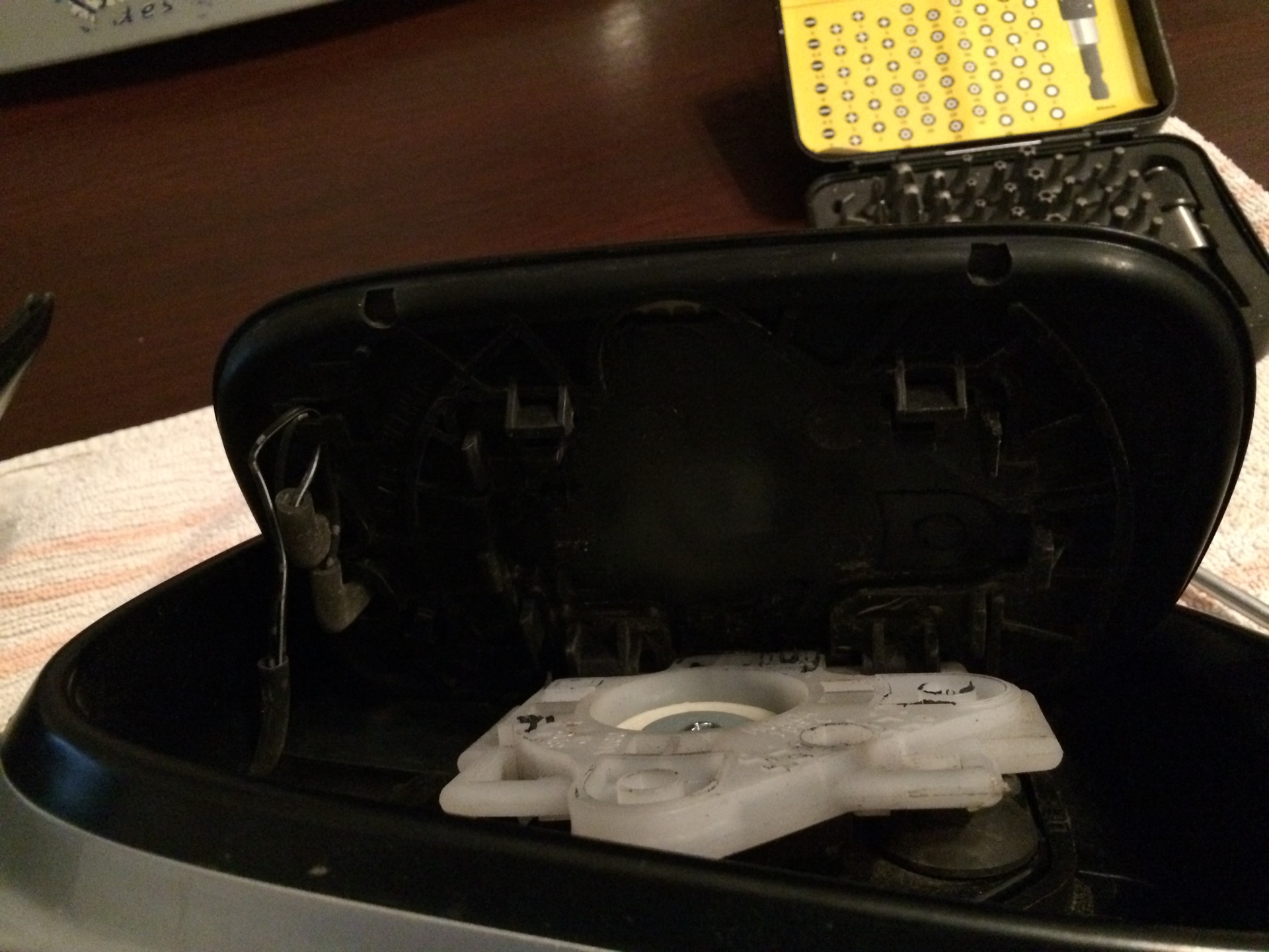

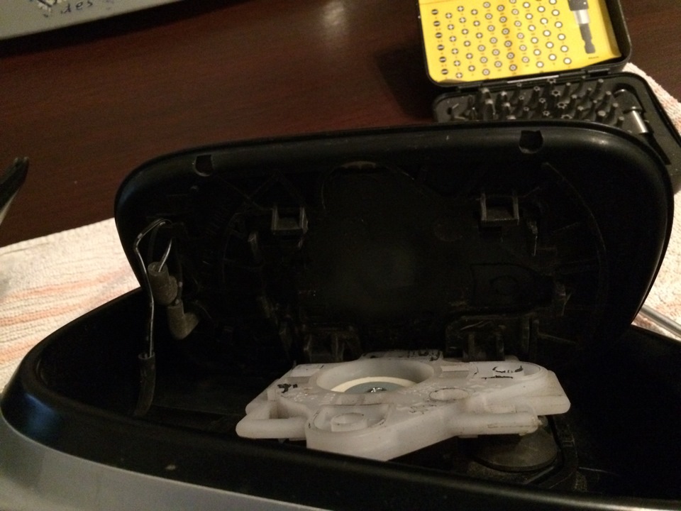

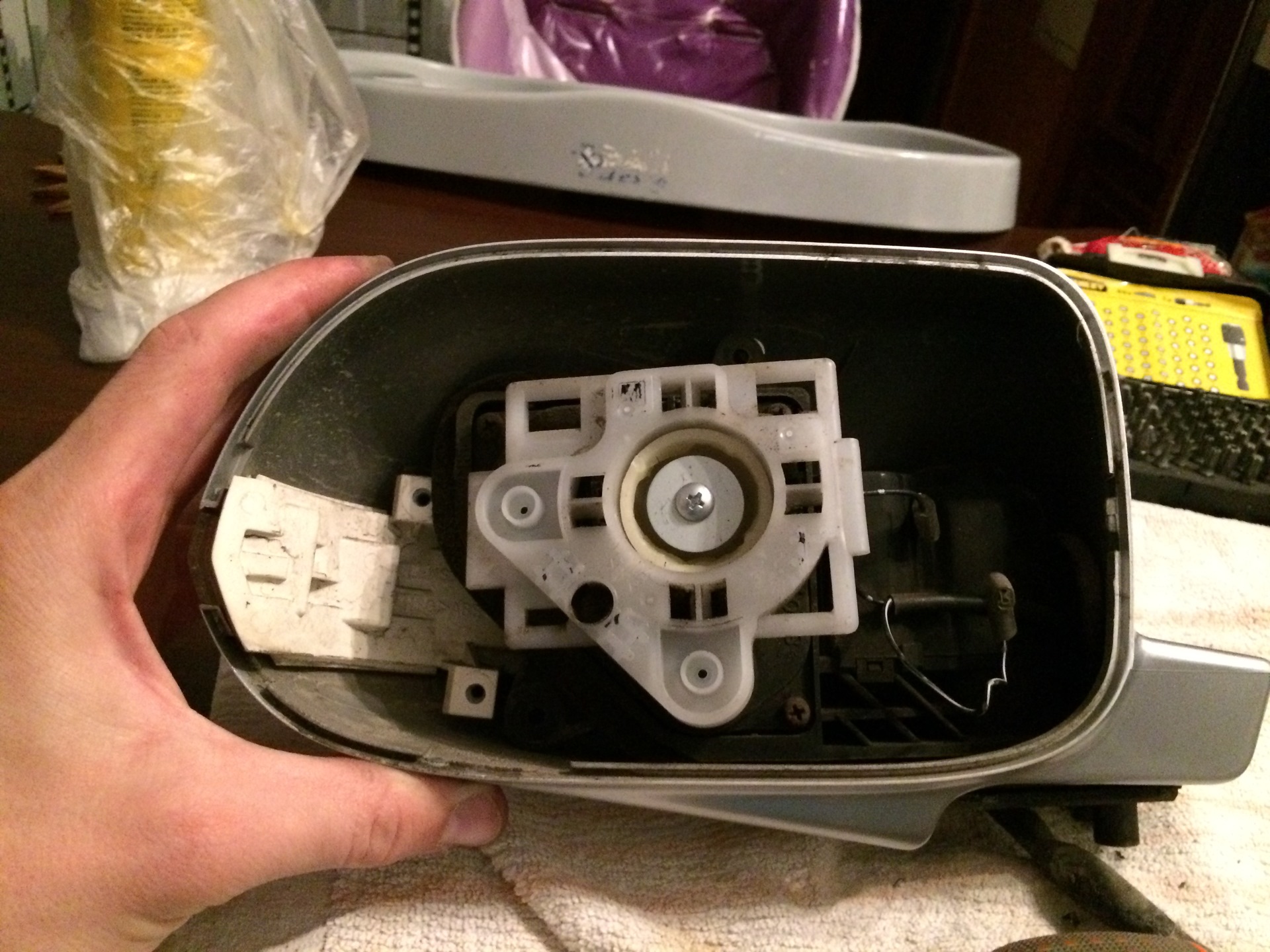

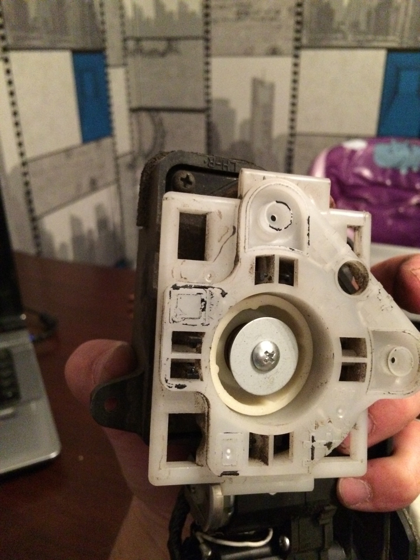

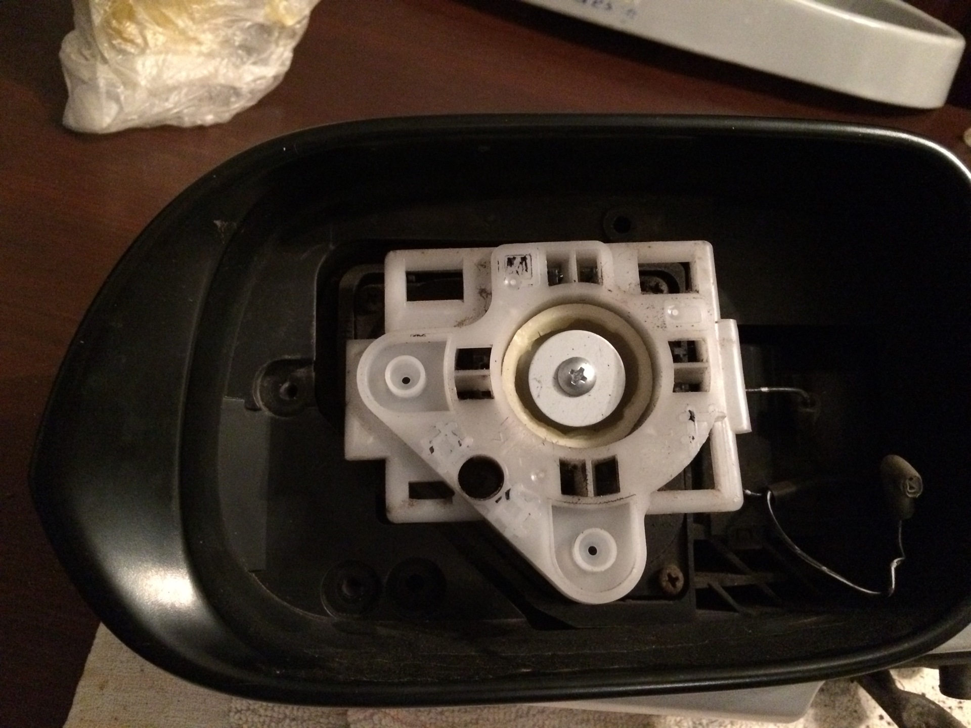

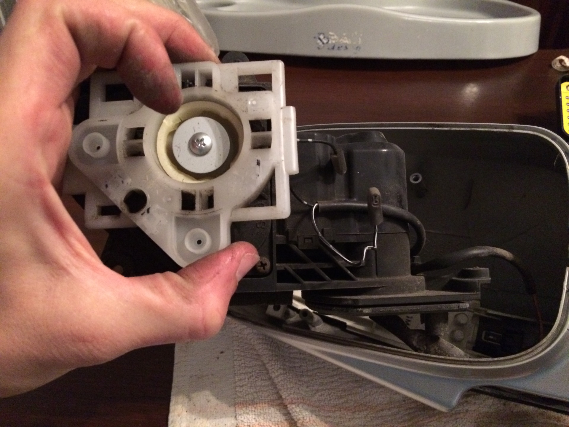

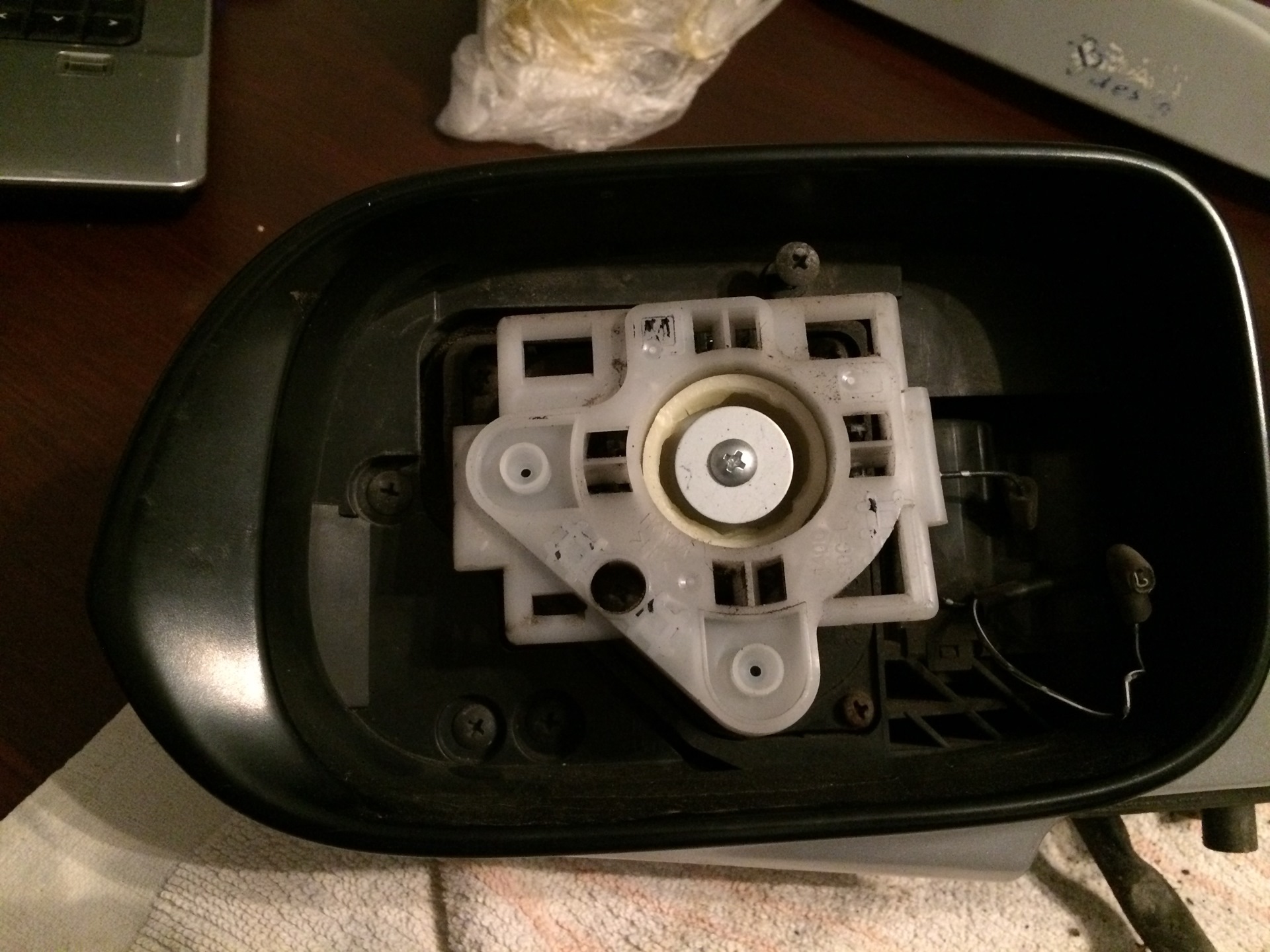

— теперь нам необходимо снять сам зеркальный элемент. В зазоре между низом корпуса зеркала и зеркальным элементом видим две защелки, которые фиксируются на круглой дужке рамки моторчиков. Аккуратно подлазим отверткой и приподнимая их вверх выщелкиваем. Приподнимаем низ зеркального элемента и смещаем его в низ… Верхние фиксаторы элемента Г-образные. Снимаем два разъема подогрева и зеркальный элемент у вас в руках.
— дальше все просто — откручиваем все что видим.
Фото прилагаю.

Этот разъём распиновывается на Ура. Просто у Автора нет опыта распиновки разных типов разъёмов автомобилей Хонда. Есть ещё сложнее. Этот распиновывается быстро знаючи. У меня большой опыт.
А сколько пинов у леворукого баяна, не подскажешь?

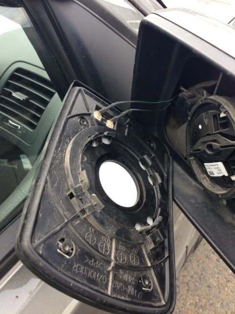

вопрос знатокам, сам механизм из зеркала вытащить полностью возможно ? я купил зеркало, оно такое же как на вашем фото, думал просто переставлю с одного на другой, а у меня оказался какой то другой механизм и стекляшка круглая внутри
Так я же и описывал разбор зеркала практически полностью… чтобы снять пластиковый наружный кожух зеркала ( тот что окрашен в цвет машины) необходимо практически полностью разобрать его. Все на фото и в описании…
Про другой механизм и стекляшку круглую не понял:)
такой крепеж оказался
Такое не разбирал…
Думаю если разные механизмы, то и разные корпуса. Поменять может не получиться.
Так а зачем меняешь? В чем проблема?
Проблема в замене стеклянного элемента, вчера полностью разобрал одно Зеркало, вечером займусь вторым, попробую переставить корпус.
А как и чем из разъема пины извлекал?
Я уже и не помню… Чем-то острым:)
Главное знать с какой стороны засовывать…:)
Cancord7
Иглой упругой или мелкой часовой отверткой. Только не набором с Али 🤣 Такое Г… честно говоря.
Тоже самое надо проделать с водительским зеркалом, а то подогрев отказал.
В закладки такую запись обязательно ))
после сборки нормально работает? а то нужно заменить ободок
Вчера поставил и проверил… Все функционирует:)
