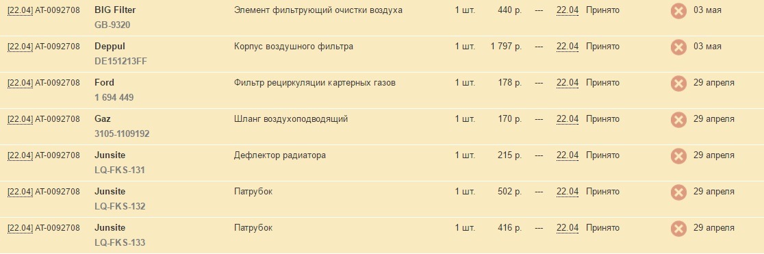

Всем привет. Как известно всем фокусоводам на дорестайле воздухозаборник стоит слишком низко, и есть вероятность получить гидроудар, к сожалению, уже есть такие случаи. Попасть на новый двигатель не хотелось бы, дешевле будет переделать воздухозаборник, поставить от рестайла. Стоимость конечно не маленькая, но уж всяко дешевле, чем покупать новый двигатель)))
Итак, запчасти выбрал такие (пока не заказывал, думаю):
Подскажите, знающие, и кто уже менял. Это все запчасти, которые нужны? А может и отказаться от чего-то? ЖДу советов, спасибо))))
UPD:
В Итоге заказал такие запчасти:

Привет. Когда я себе менял, фильтр воздушный был в комплекте, уже стоял в корпусе. И что за крепежная лента такая? И зачем информационная табличка?
Информационная таблица для того, чтобы выглядело все как в оригинале, лента это кольцо уплотнительное, екзист просто так назвал почему-то.

4 позиция это что за шланг? если картерных газов с клапанной крышки то он остается старый.
Для С-МАХ 1484157 Дефлектор радиатора верхний
1471641 нижняя направляющая воздушного потока
а то что у тебя 1492992 1492993 это вроде как для фф2 рестайл
Шланг — это замена гофры 1684286. Аналогичный, только в разы дешевле)
