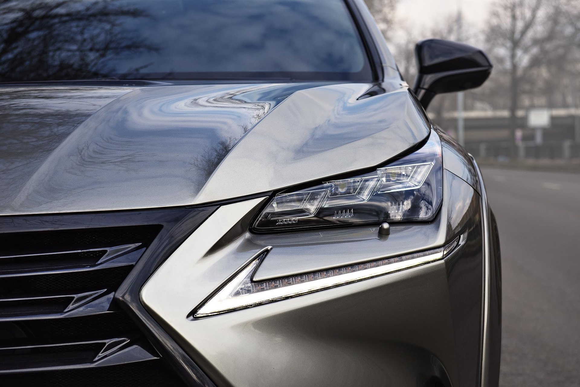

В последнее время стал замечать грустную картину, — все больше стали запотевать фары…
Иногда конденсата внутри на стеклах было столько, что и внутренности плохо просматривались, особенно после мойки.
Решил, что пора ехать к дилеру, так как явно что-то не так с ними… Приехал, объяснил, посмотрели, загнали в ремзону. Вопрос осложнялся тем, что что бы получить доступ к фаре нужно снять бампер, а до этого расширители обвеса, которые кроме как на клипсах еще и на 2-х стороннем скотче… Не штатное оборудование… пришлось доплатить…

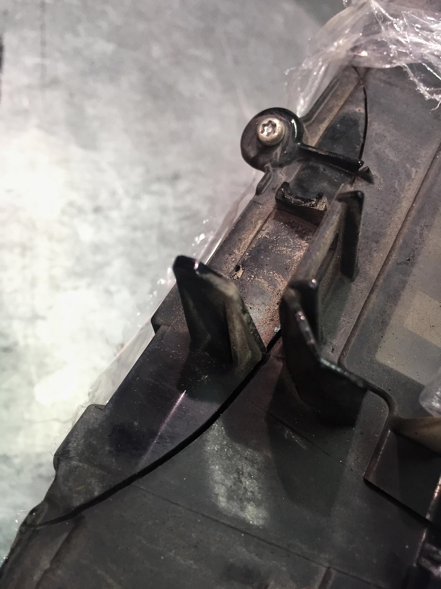

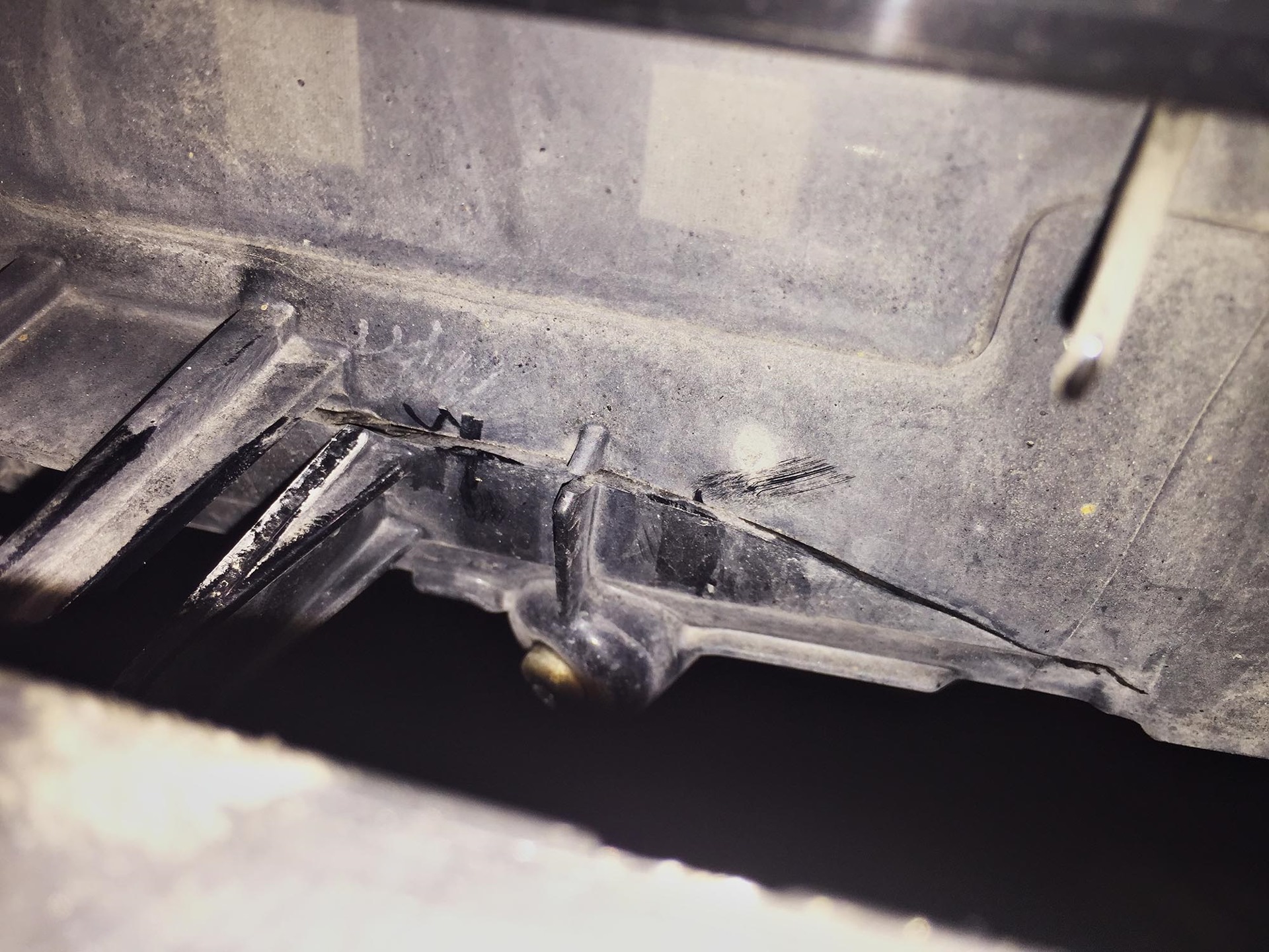

При осмотре выяснилось странная для меня вещь, — в местах крепления бампера к фарам были трещины, прям точно между зажимами… Причем это часть целиковая с самим стеклом фары.

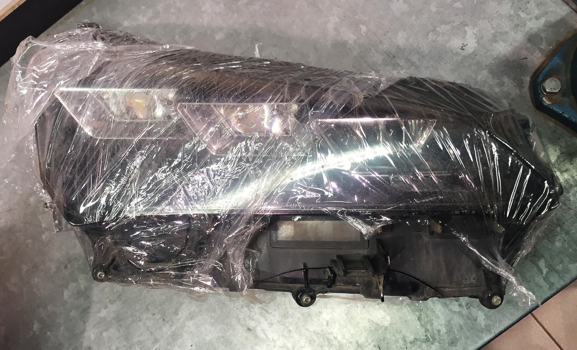

Вот на фотке видно воду в фарах…

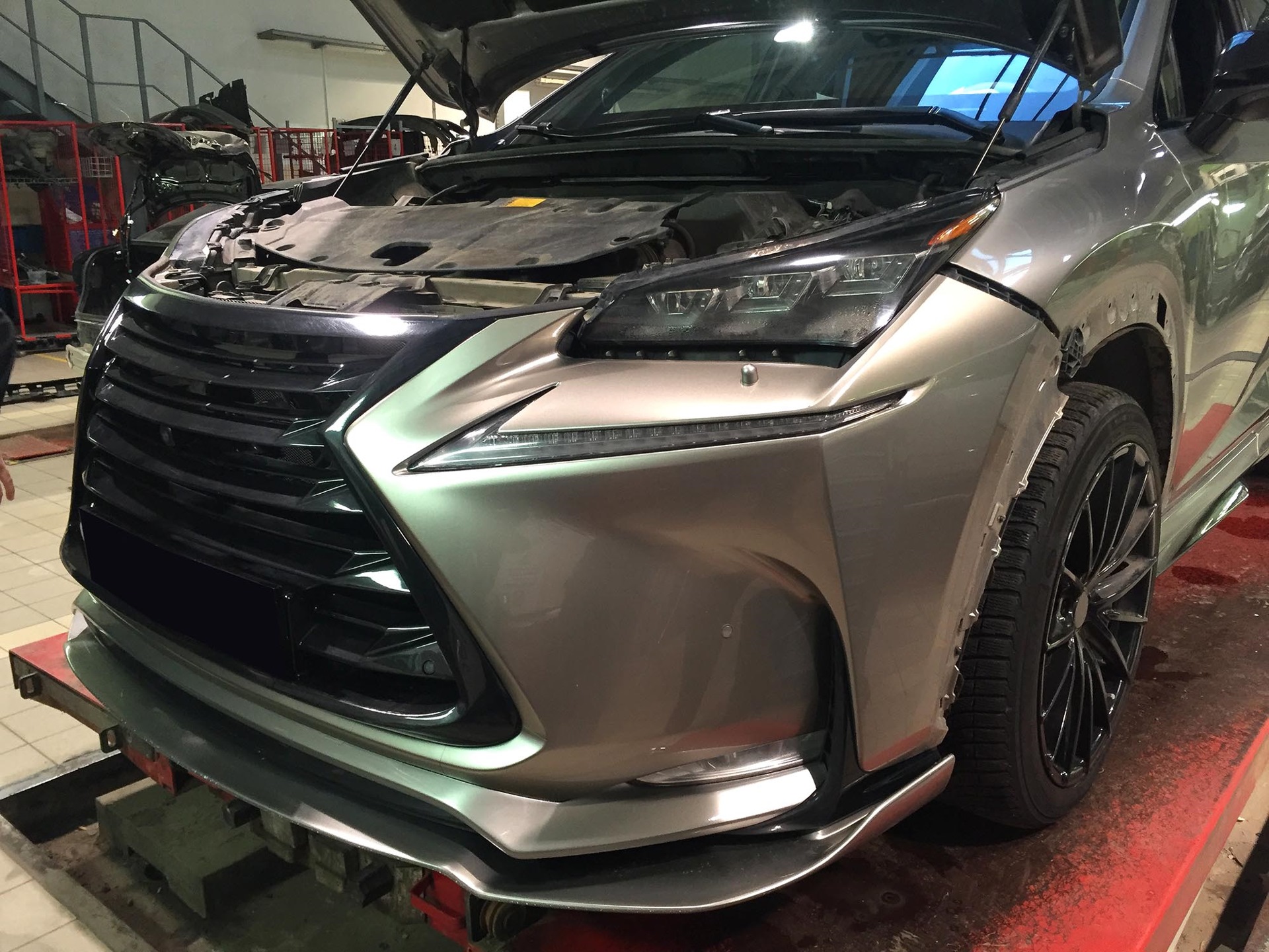

Отжали бампер, что бы полностью не снимать и видим такую картину…
Естественно решили, что на второй та же история, что подтвердилось позже.
Странно, потому что не было ни ударов, ни во что не упирался… Единственное что приходит на ум, что бампер стал тяжелее из-за моего "колхоза" на нем или при неоднократном съеме-установке пережали… не знаю…
Все зафиксировали и отправили в ТойотуМотор для вынесения приговора.
Они, как и ожидалось, ответили что механическая поломка, — не гарантийный случай…((( печаль…
НО! …мой ОД Лексус Левобережный как-то смог их уговорить на гарантию))) МОЛОДЦЫ ребята! К таким и будешь ездить, кто помогает решать твои проблемы))
Стекла заказали с центрального склада, на следующий день они уже были у ОД. И в тот же день я приехал на установку. В итоге за день заменили мне оба стекла на фарах))
Одно стекло к слову 23к… Итого 46к + работа мне обошлось бесплатно.
Не мелочь совсем, поэтому очень приятно) И респект дилеру)
"Конъюнктивит" вылечили, глаза Серого больше не слезятся) Кристально чистый "взор" радует)))

"Единственное что приходит на ум, что бампер стал тяжелее из-за моего "колхоза" на нем или при неоднократном съеме-установке пережали… не знаю"

…поставил новые крепежи бампера.
Новые защелки на стекла фар это решение проблемы?))
нет, именно крепеж бампера к крылу… это пластиковое крепление сильно расшаталось за год периодического снятия и установки бампера, вплоть до того, что из него бампер стал просто вылетать…

Если на них висит бампер то ведь опять треснут, надо как то разгружать крепление.
да, именно так… чуть усилили, но мало, будем думать…

трещина на фаре именно в месте крепления там бампера, как раз между 2-х защелок… на фото видно
Думаю при разборке сборке перестарались немного…Впредь поосторожнее постарайся, как бы не повторилось…
да, все уже оповещены про ситуацию, даже хотели бесплатно запаять если ОД откажет…
так что дальше будем повнимательнее, спасибо)))
Не могло под естественным весом?
ну я и пишу, что возможно переусердствовали при установке бампера…

Хотел припаять накладку в этом месте, но сказали если сделаешь то больше не прокатит… хотя есть сомнения что и без этого 2-й раз прокатит…
Немного усилили крепеж самого бампера, а то он реально немного провисает, — по стыкам крыло-бампер видно… причем и на других авто есть такое, не только на моей…
