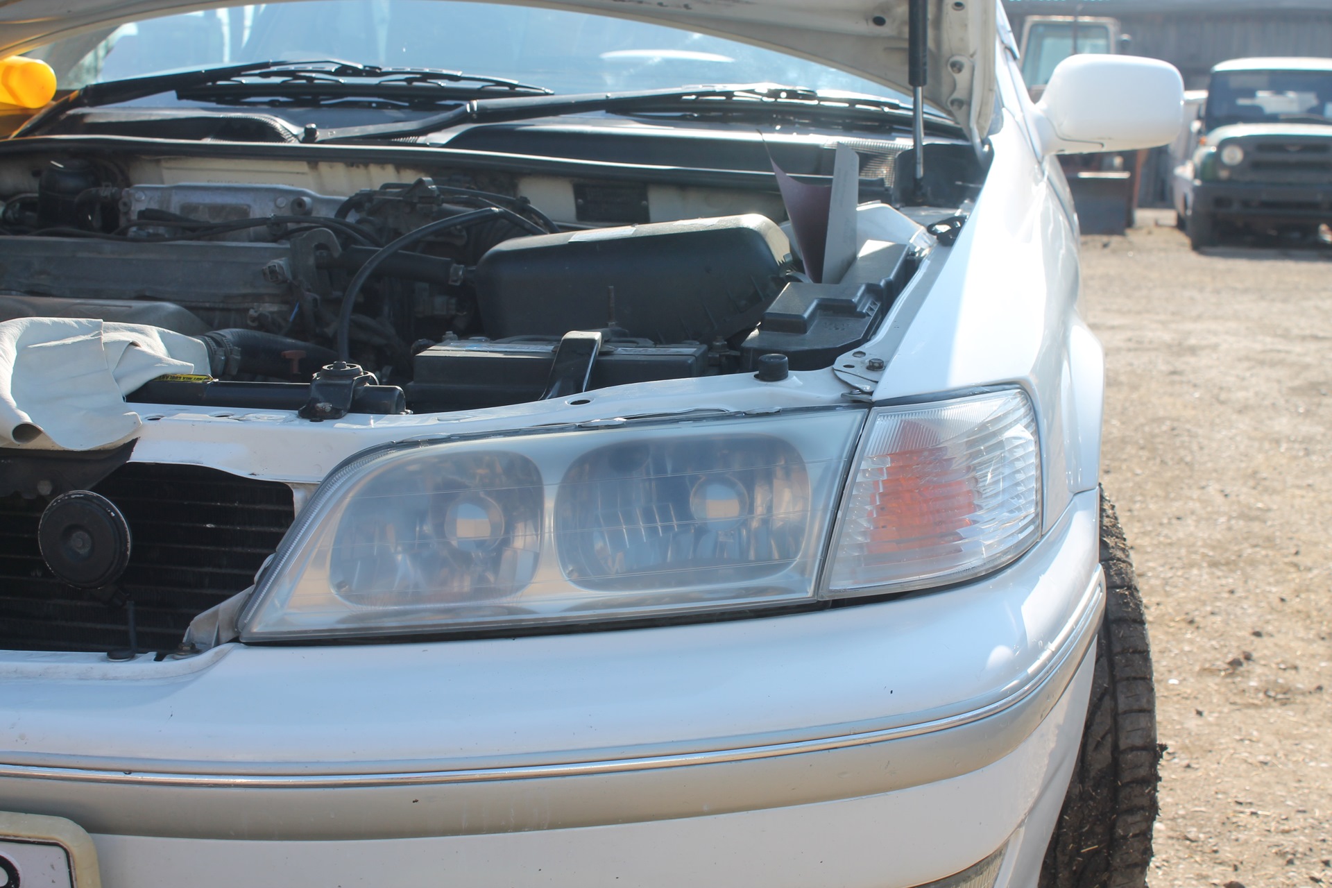

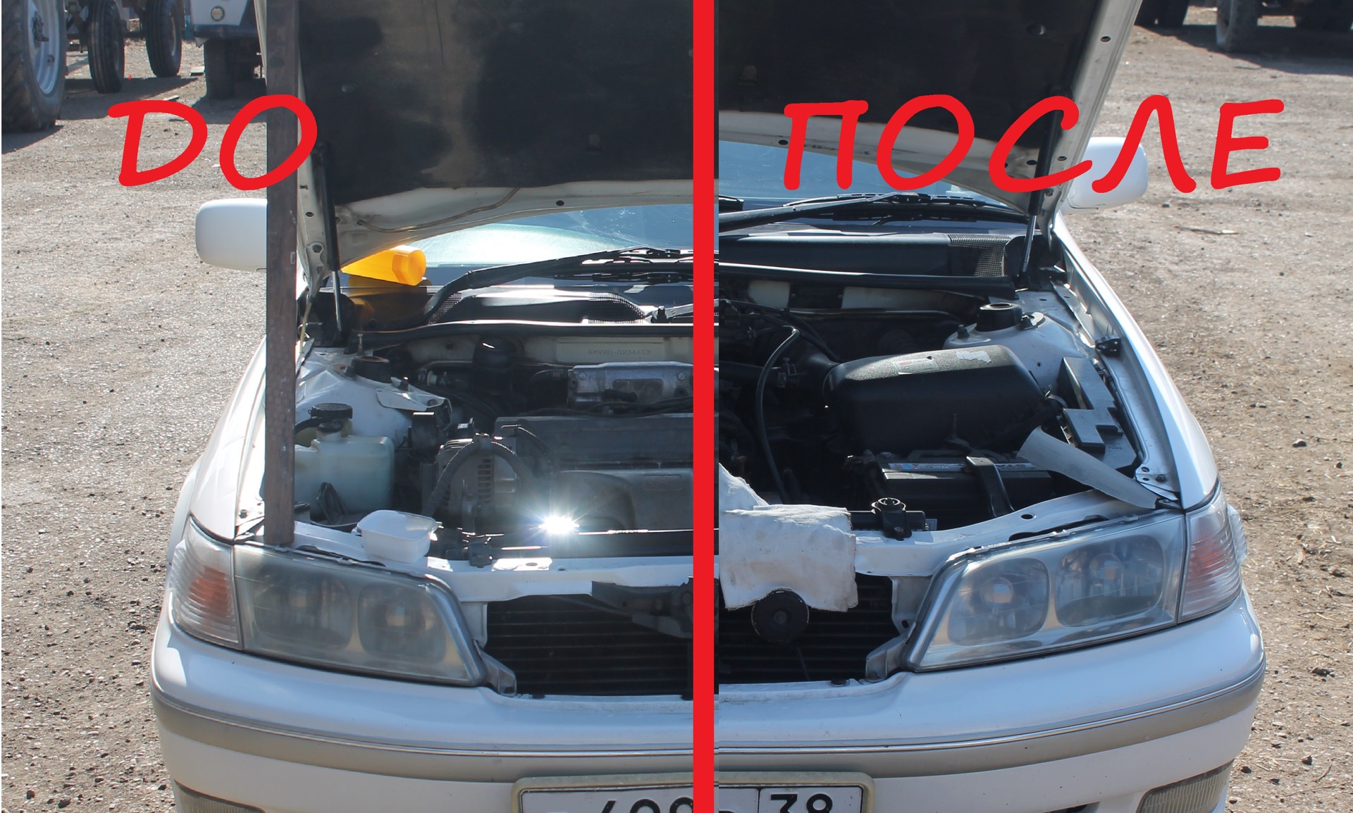

После покупки главным минусов оставалась косметика, один из них это желтые фары…ужас просто, а не фары.

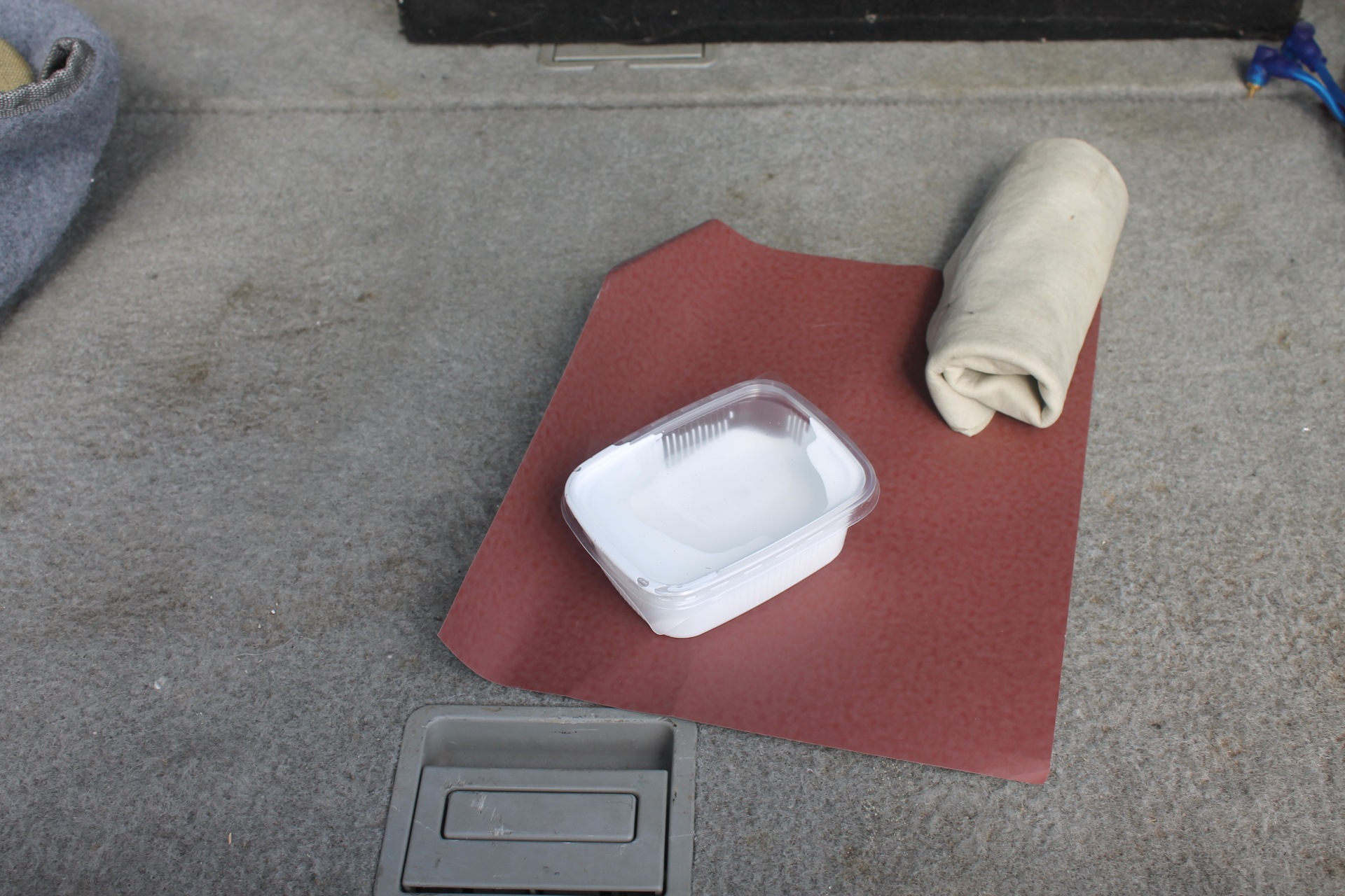

Порыская по автомагазину, нашел павильон с автоэмалями у них же купил:
— Полироль 3М
— Наждачную бумагу "1500"
А так же нужны:
— Губки (для посуды)
— Чистая ХБ тряпка

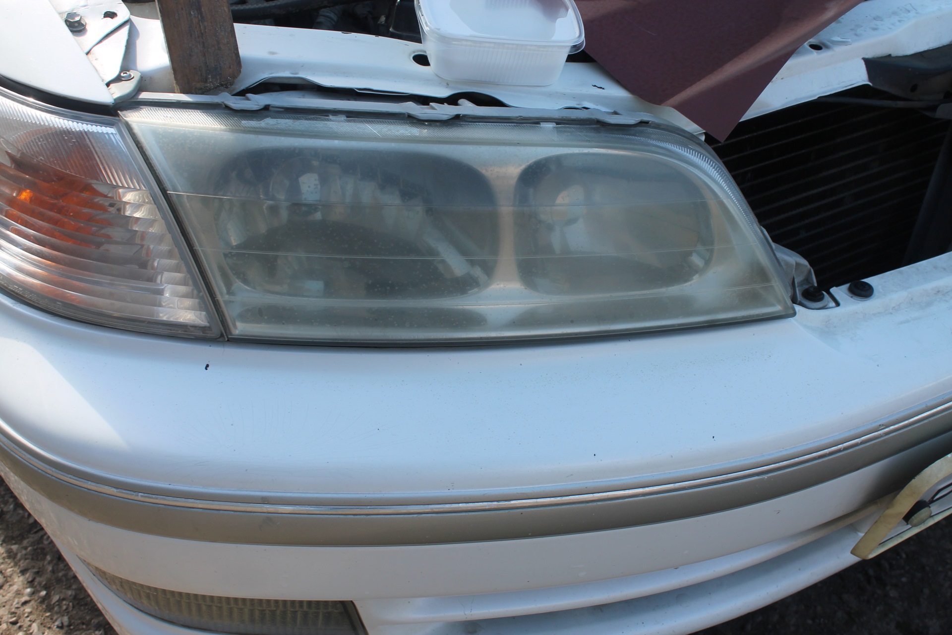

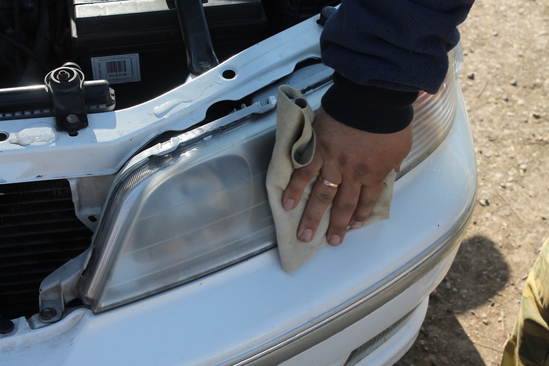

Дальше по работе все просто:
-1 Вымыть от грязи фары

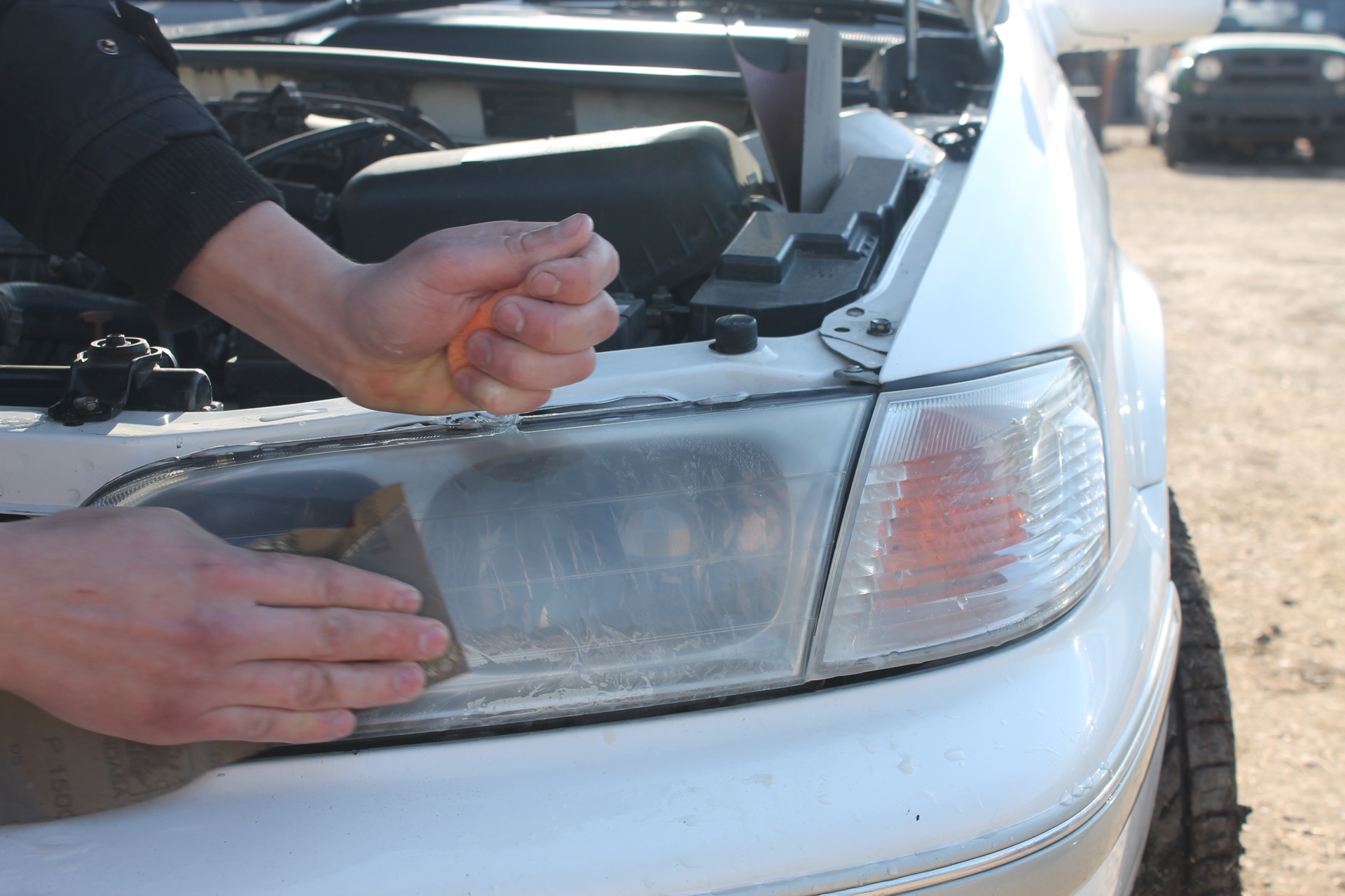

-2 И начинаем проходить по ним наждачкой, обильно поливая водой
-3 После снова моем и протираем насухо

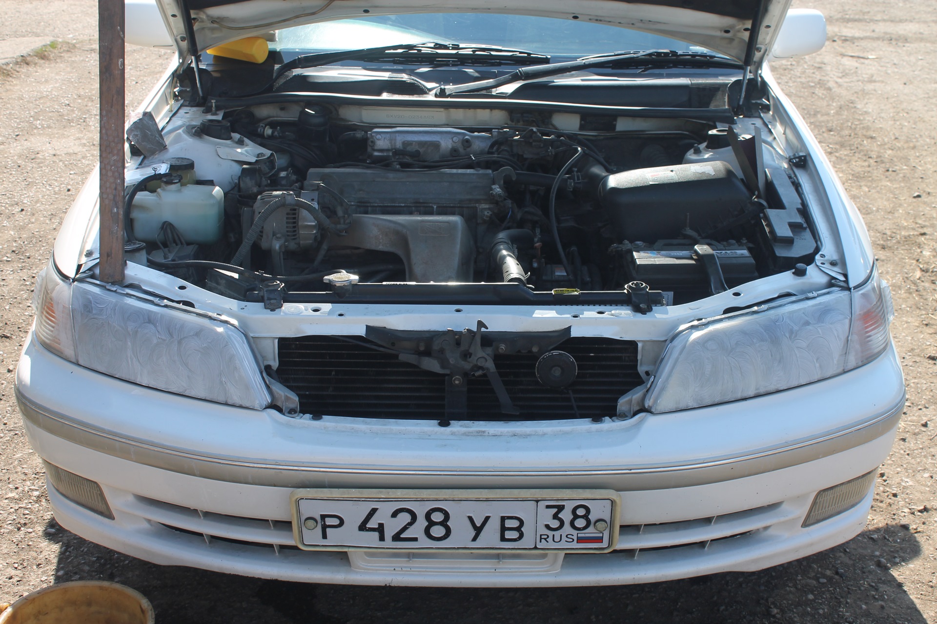

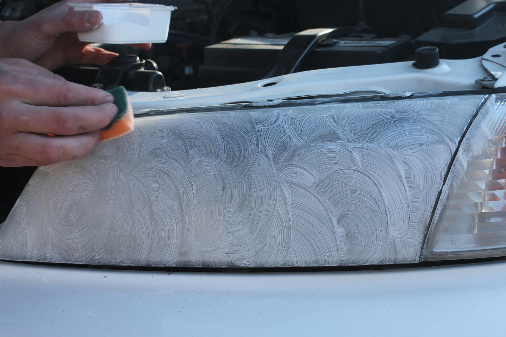

-4 Берем губку и наносим полироль ровным слоем
-5 Оставляем его на фаре 1-2 мин.
-6 Дальше той же губкой начинаем затирать его по фаре (если если шлифмашинка еще лучше)

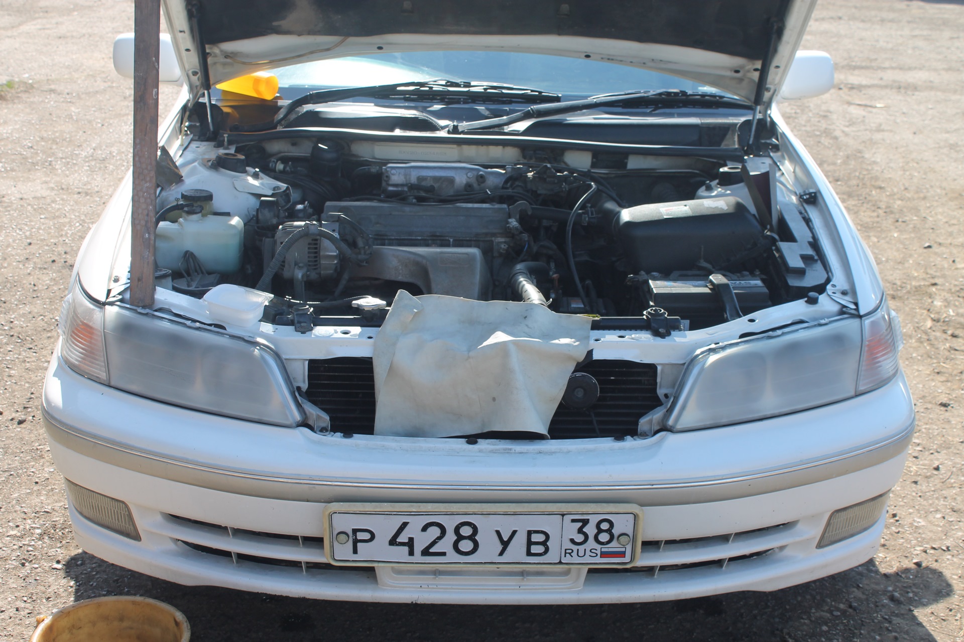

-7 Протираем всю фару сухой тряпкой

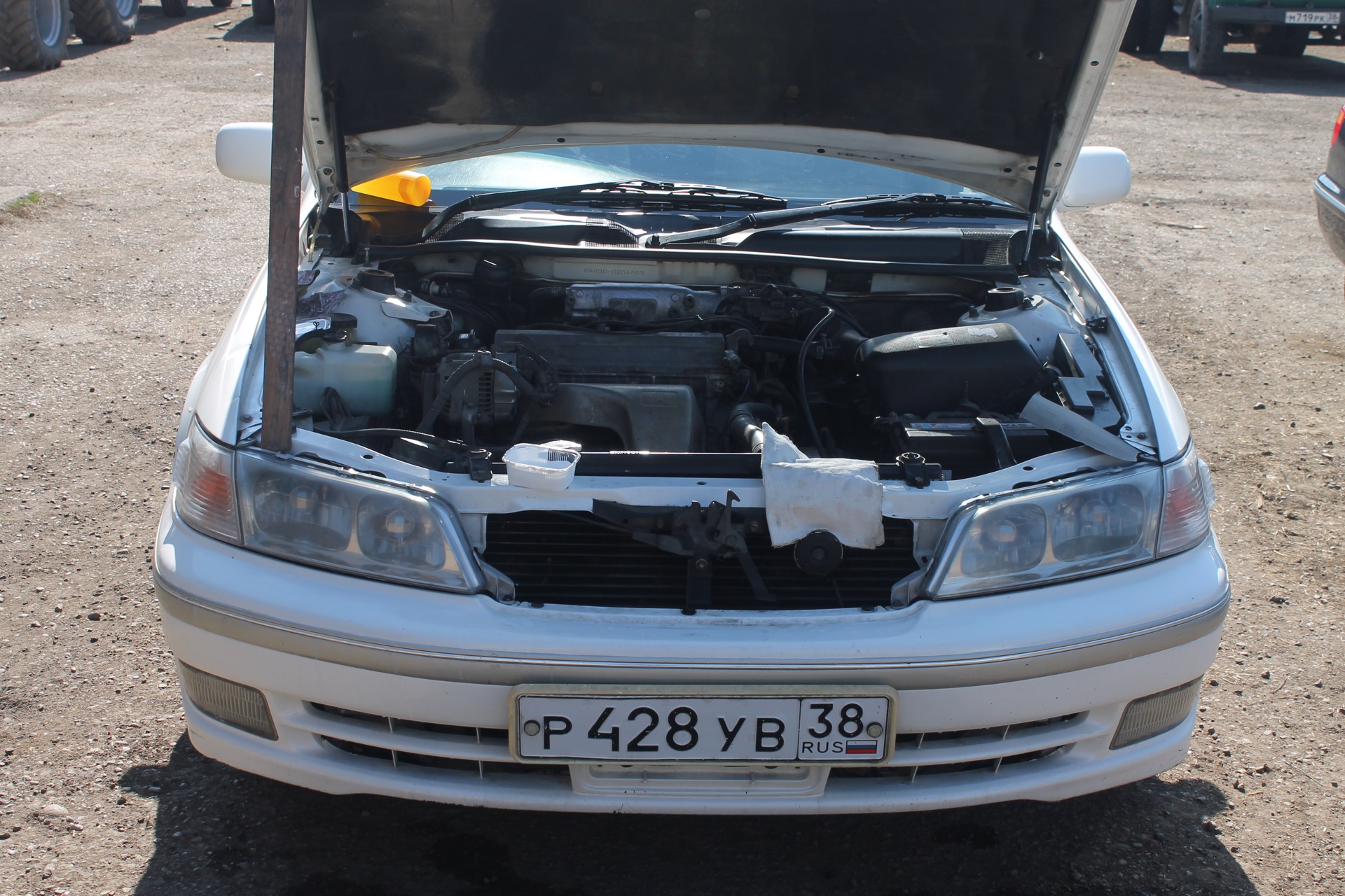

-8 РАДУЕМСЯ РЕЗУЛЬТАТОМ!

Слышал, но не пробовал, полирнуть зубной пастой.
Почти тоже самое, только держаться будет меньше эффект) паста тот же 3м полироль с крупицами мелкими)
Наждачкой и 1000 можно начать, без лака только на месяц хватит
1000 жестко слишком, я еще раз проходил потом но 2500)
