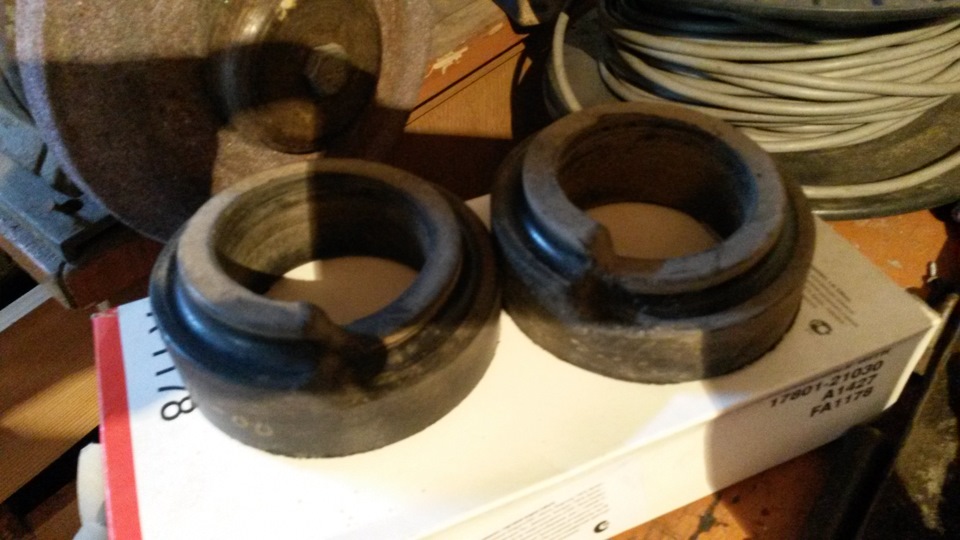

Тоже хочу увеличить клиренс, но планирую делать проставки от ВАЗ, поделись опытом почему у етяб проставки убили задний амморт?
Когда купил машину поставил такие проставки от ВАЗа, подошли идеально. Но из-за проставок увеличивается жесткость пружины т.к. шток остается той же длины и амортизатор работал в маленьком диапазоне, тем самым у меня из одного амортизатора вытекло масло и образовался люфт в верхнем положении штока. Не рекомендую ставить проставки под пружину.

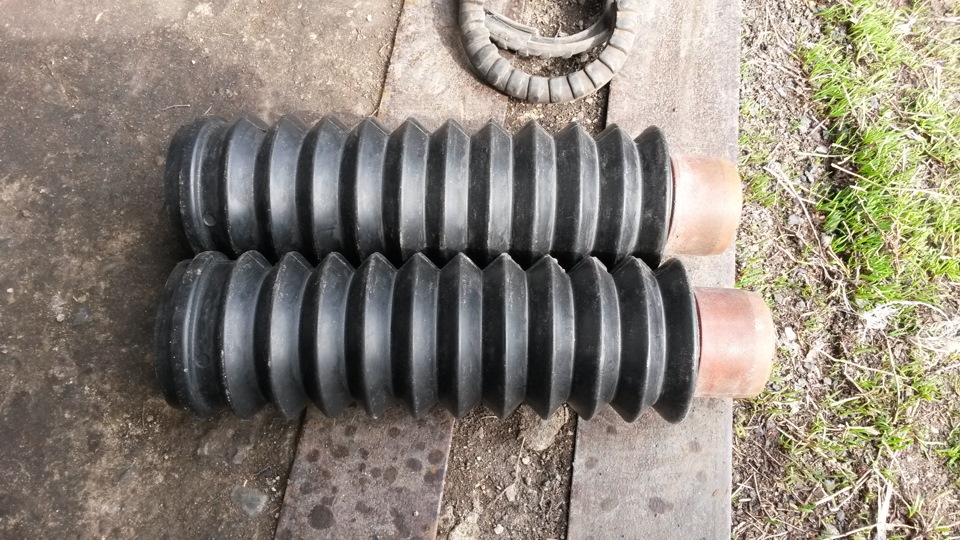

В родных отбойниках есть паз куда отлично встают пыльники от ВАЗа
Отбойники оставил родные (на фото от ВАЗ 2109) а вот пыльники поставил тоже от ВАЗа
Пыльники и отбойники… Номера можно?
