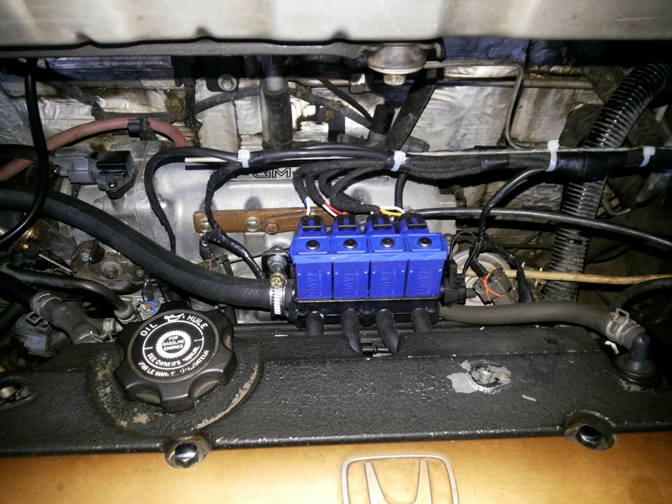

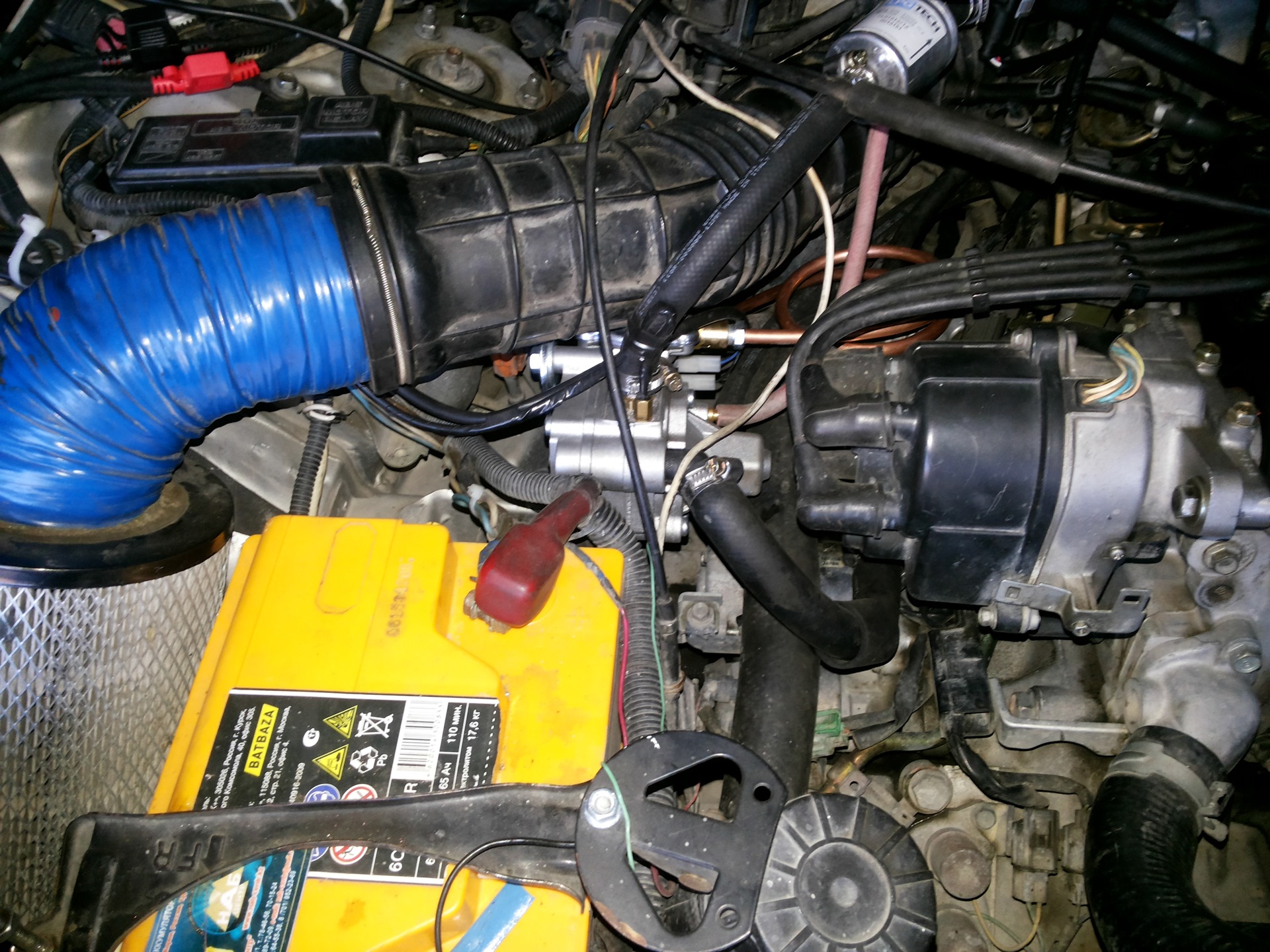

Вот установил себе ГБО фирмы TECH. Установил сам. 1000 км полет нормальный. Стоимость газа 50 тг.
Балон на 65л. разместил вместо сидений третьего ряда, встал в аккурат по размеру. Ну и расход газа составил по трассе 12-13л. газа на скорости 100-110км\ч. Это просто нухает, бензина уходит 10-11л. В общем я доволен.
А баллон как разместил?
Нормуль все крутится как и на бензине, в настройках есть способы ускорения. Ну конечно не 98 й G -drive. Но все достойно как между 92 и 95 бензом.
И как втэк крутится на газе, не тупит?
