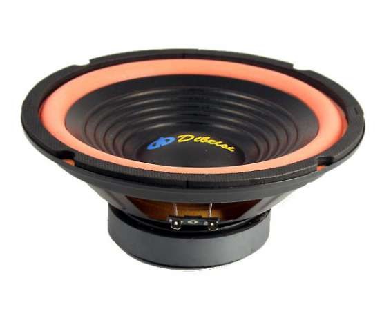

Загорелся поставить саб в авто, пока особо финансов не много, да и мощи мне аддской не нужно.
Динамик хочу польский, дешевый DBS-G8001 8" (45 Ватт номиналки). Ну максимум Dibeisi DBS-G1201 12".
А то получается, что усь просто простаивает качая простые динамики.
Подскажите какой лучше короб запилить под эти динамики. Думаю ЗЯ или ЧВ.
Заранее благодарен! :)

Мостом он выдает 200W в 4 Ома. Вот и делай выборку на сабах до 200W номиналом, максимум 300W на пиковую мощность не смотри. Pioneer TS-W304R не плохой вариант, но усь наврятли раскачает его на полную, зато 100% не спалишь.

У него нижняя граница в 45 Гц, нахер он нужен такой саб?
Ну а если будет 30 Гц? Я просто не разбираюсь в этом вообще)
Теорию почитай в интернете, ютуб посмотри.
Я понимаю, что чем меньше нижний порог частот, тем лучше. Но задача в том, что бы сделать все бюджетно. на первое время, а потом уже что-то думать)
С головой надо делать, тем более на бюджетных динамиках, потому что от них можно выжать вполне достойный звук.
Ну логично) Так какой короб лучше под данные динамики. Пилить ЗЯ и не выделываться?
ЗЯ тебя скорее всего не устроит, либо ФИ, а еще лучше ЧВ. Но, что то я не увидел в характеристиках какая у них добротность, если она больше 0,5 при размере саба в 10-12 дюймов, то ЧВ не прокатит.
Т.е. пилить фазик и не выделываться?
Я больше предпочтения отдаю ЧВ, потому что он не намного сложнее собирается чем ФИ, а отдачи от него почти в 2 раза больше чем ФИ и до 3х раз больше чем ЗЯ. Но у него минус это габариты и возможность испортить динамик, если саб не подходит по параметрам.
