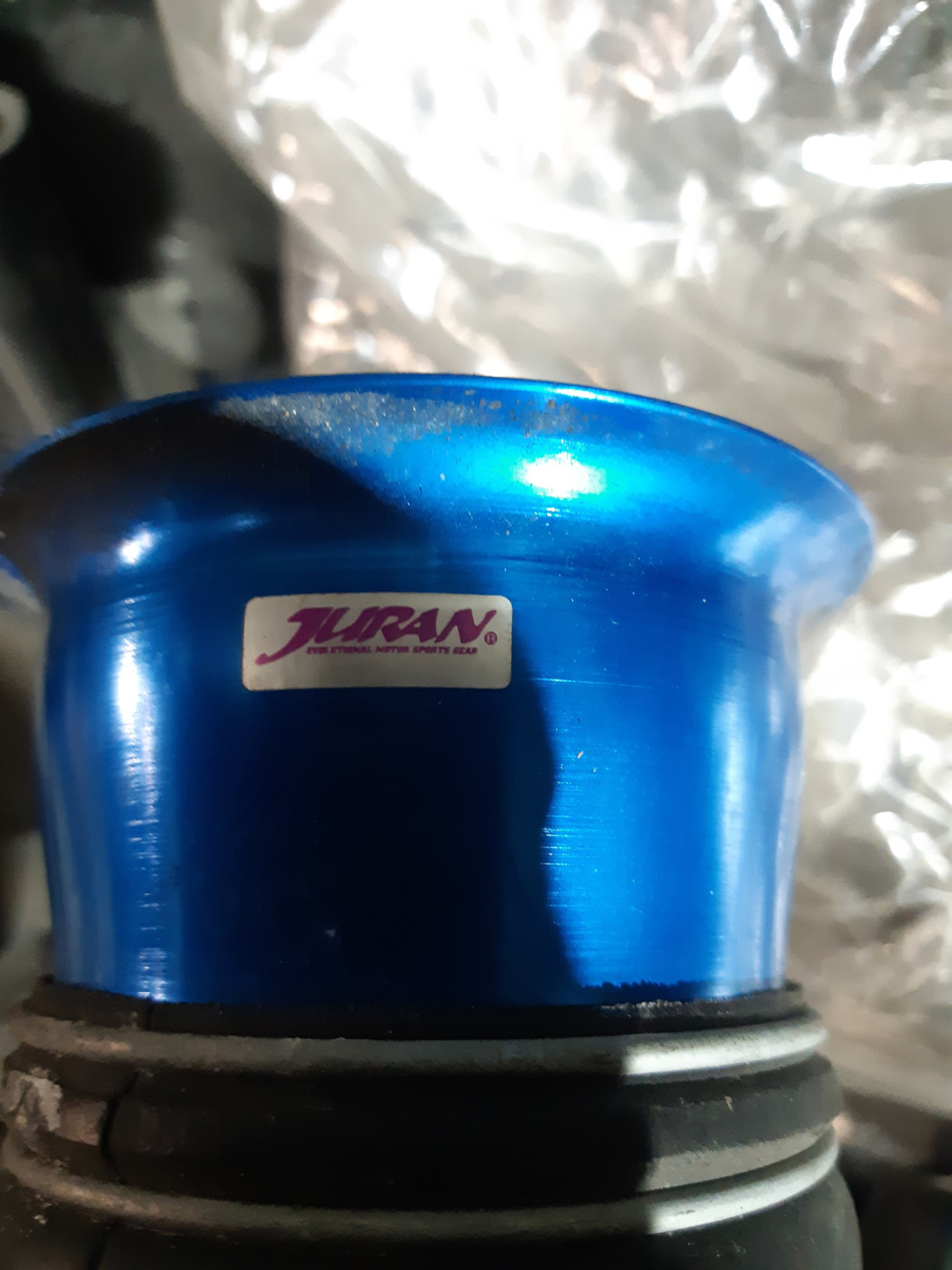

Практически у любой стоковой системы есть детали для доработки. Не исключение впускная система. От предыдущего владельца мне она досталась уже без резонатора-влагоотделителя и даже обладала неким злым гулом после 3500 оборотов. Однако, я видел потенциал для модернизации и начал изучать этот вопрос подробнее.В процессе поиска для себя определил следующие задачи новой системы впуска и, исходя из этого, подобрал для испытаний соответствующие элементы.

Для поиска потерь потока измерения будем проводить в виде замера разряжения в мм Н2О с помощью трубки, подключенной в начале гофры. Т.е. чем выше поднимется уровень жидкости, тем больше потерь потока. Не буду вдаваться в технические тонкости, кто разбирается в деле, тот поймет, для других лучше не засорять голову, оставлю суть. Режим мотора — отсечка 8600 об., дроссель полностью открыт. Как я уже говорил выше, замеры будем проводить без резонатора, который у меня уже отсутствует. Моя задача понять, какие потери в сток системе, а также сравнить результативность «нулевика» в штатном коробе и патрубка специальной формы. Для наглядности начнем с открытой гофры после дросселя, затем добавляя элементы замерим общие потери. Последний замер — сток система со штатным фильтром и спец патрубком. Большое спасибо Serega54, без него не справился бы на замерах. Итого — сравнительные результаты на графике.
Результаты
Данные замеры не претендуют на абсолютную точность, некоторый сдвиг результатов мог быть из-за длины трубки. Однако, на разницу это не влияет и в любом случае можно сравнить между собой различные элементы.
Теперь самое главное. Штатная система достаточно хорошо справляется и в целом имеет низкие потери, не надо ничего изобретать, нужно только устранить ограничение потока на штатном патрубке. Для получения большего «прихода» вместо «нулевика» можно ставить специальный патрубок для создания ламинарного потока, оставляя при этом штатный фильтр и не греть голову по поводу пыли.
Для большего эффекта от патрубка установил пластину от горячего воздуха из абс пластика, а т.к. туманки я уже вытащил (на лето будет другой обвес), то свежий воздух попадает прямиком к подкрылку в зону действия патрубка. После установки провел краткий тест драйв. Могу сказать, что чувствуется некий приход на втеке и снизился подкапотный гул в режиме закрытого дросселя из-за переноса патрубка в подкрылок. А также пропал тупняк после простоя в пробке. Я доволен, особенно учитывая небольшие затраты.

Я снял резонатор и на оставшийся резиновый переходник поставил спец патрубок
