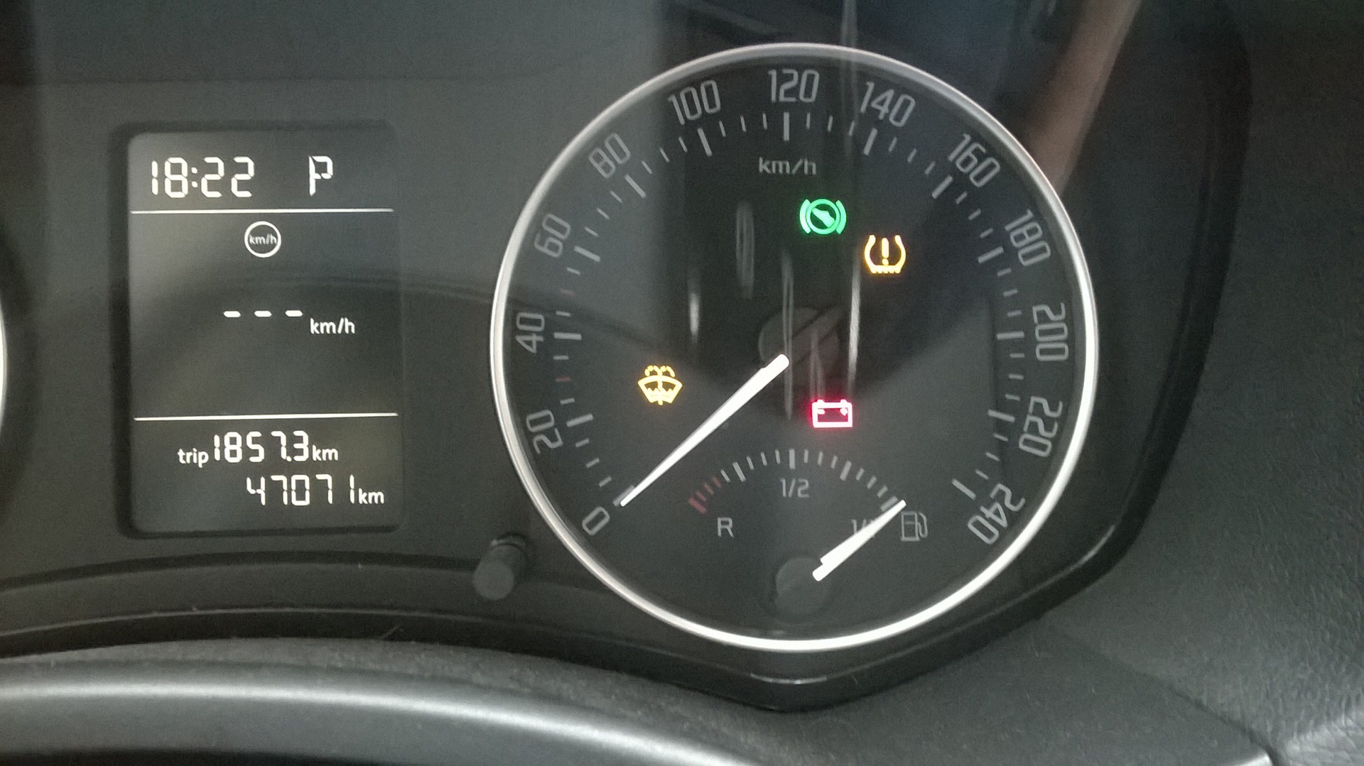

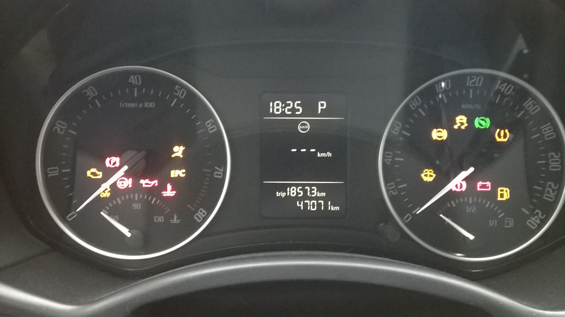

1.Датчик уровня омывайки стоит только в комплектации Elegance, где присутствует омыватель фар, бачок там соответственно большой 5,5л и в нем есть датчик уровня. В моей машине стоит бачок 3л без датчика, я решил исправить эту ситуацию. Был заказан датчик уровня с разъёмом и уплотнительное кольцо, пины для разъема датчика и панели приборов.Бак решил не менять и просверлил в нем отверстие ступенчатым сверлом(там есть разметка где делать это отверстие).Когда сверлил так увлекся что чуть не продырявил противоположную стенку бака))))). В результате был установлен бачок с датчиком и проводкой : один контакт на массу, другой в разъем панели приборов.Провод был обжат специальным инструментом на штатный пин. В разъёме датчика на оба провода были надеты оригинальные уплотнительные колечки. Потом с помощью VCDS активировал индикатор недостаточного уровня омывайки и вуаля!

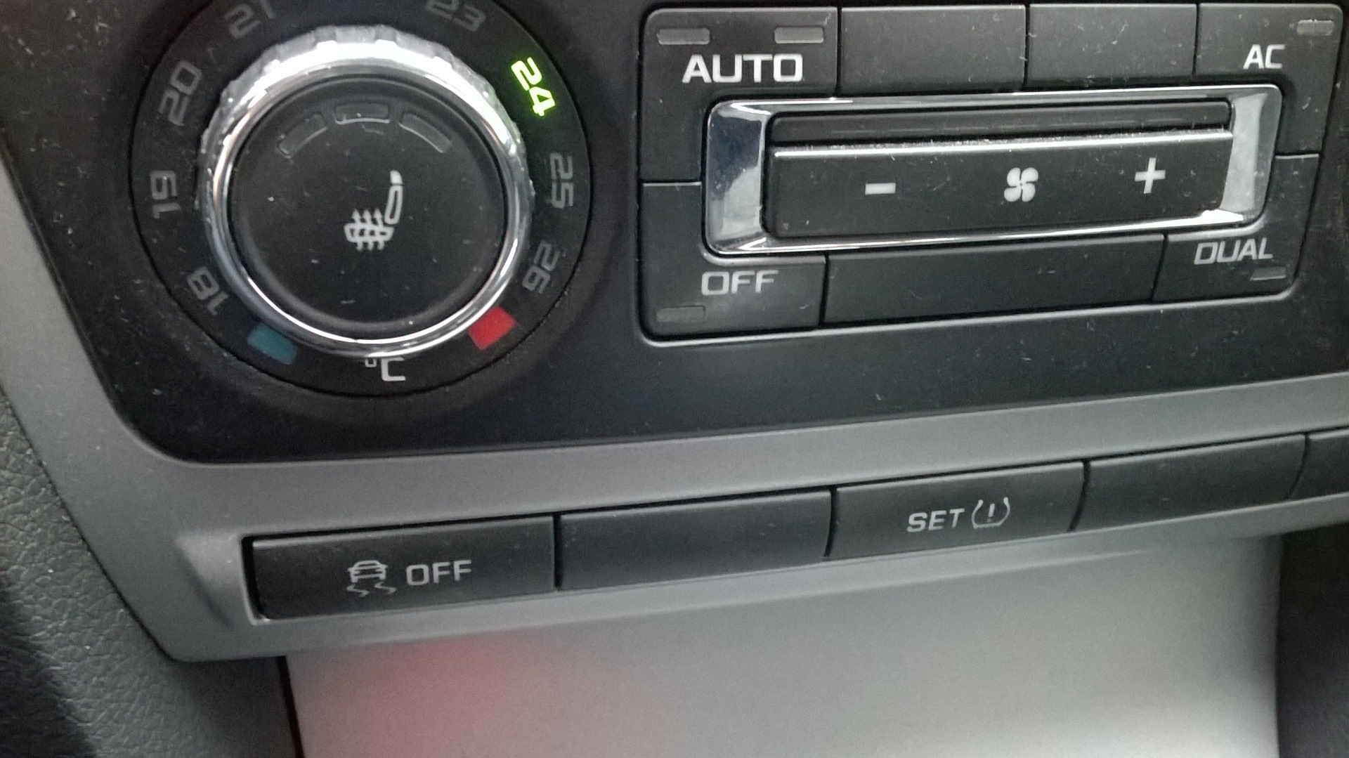

2.Контроль давления в шинах ТРМ. Для этого заказал штатную кнопку "SET" и разъём к ней, оригинальные пины для разъёма кнопки и для блока ABS. По сути кнопка нужна только для сброса системы после срабатывания, если панель приборов Максидот, то сброс можно делать с него и кнопка не нужна. Поскольку у меня нет оного пришлось установить кнопку и провести провод к нужному контакту блока ABS. Я хотел поставить кнопку во вторую позицию, следом за кнопкой"ASR OFF" но не тут то было, хитрые немцы сделали специальные пазы на этих кнопках, так что каждая встает только на своё место(эта встает на третью позицию, а вторая предназначена для кнопки включения переднего парктроника) вот как-то так.
А, ну еще конечно нужно активировать эту систему при помощи шнурка ВАСЯ и вперед. Проверял в движении: спустил одно заднее колесо до 1,2 бар, примерно через полкилометра сработал индикатор и прозвучал сигнал "бляммм". Система срабатывает при разнице давлений где-то в два раза, при давлении 1,6, а в остальных колесах 2,2 ездил целый день была тишина. Но и это, я считаю вполне достаточная информативность, если скажем спустит колесо на трассе.
