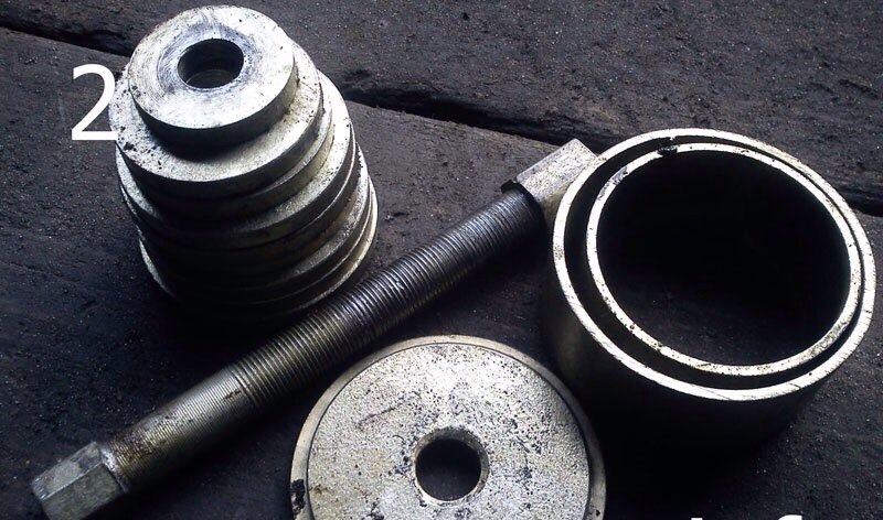

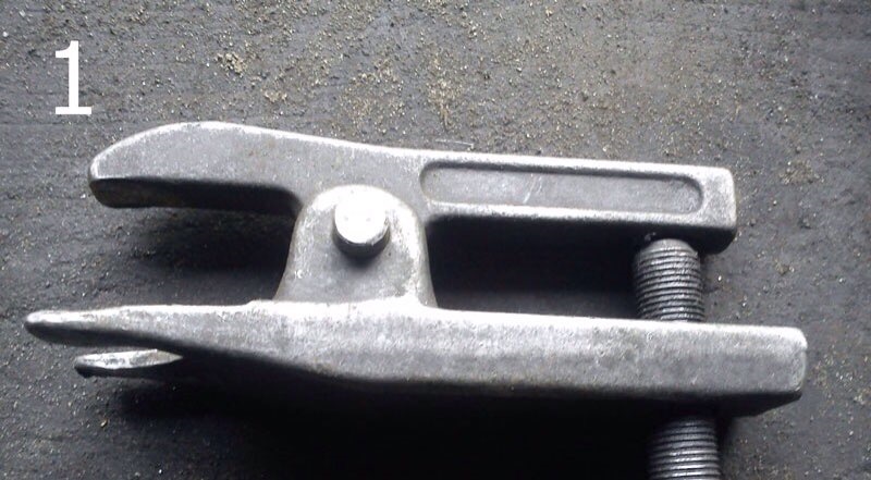

Инструмент для замены подшипника передней ступицы на автомобиле Чери Кимо, Chery Kimo: молоток, кусок трубы (с наружным диаметром 35-38 мм), пассатижи для снятия стопорных колец, зубило (может пригодиться), крепкий ключ на "30" (смотрим фото 3), шестигранник на 5, накидные и торцовые ключи на 10, 13, 15, 18, 19, монтировка или большая отвертка, съёмник для рулевых тяг (фото 1), тиски, две дополнительные руки будут тоже кстати (читаем трезвый помощник). И главное — приспособление для запрессовки и выпрессовки подшипника.От простого набора для работы с подшипником передней или задней ступицы, он отличается наличием большого количества шайб (10 штук) и двух колец, разного диаметра. Его я и использовал для в этой работе (фото 2). Разница в цене этих приспособлений небольшая и если Вы не собираетесь ограничиваться заменой подшипников только на любимом Кимо, то Вам универсальный набор, точно пригодится. Решать Вам. Единственное, я подобрал другое кольцо, с более толстым бортом (7 мм) и внутренним диаметром 75 мм. И ступица на него лучше легла, да доверия у меня к нему больше))).

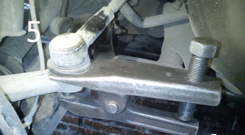

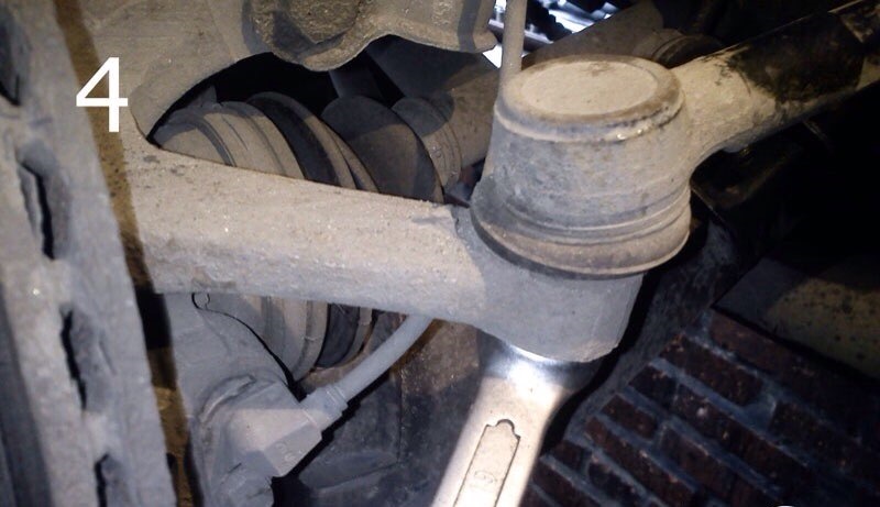

1. Вместе с колесными гайками, используя крепкий ключ на 30, отпускаем гайку передней ступицы (фото 3). Гайку ступицы откручиваем полностью, колесные гайки полностью скручиваем только после того, как поднимете колесо домкратом. После снятия колеса, можно приниматься за рулевой наконечник. Ключом на 19 откручиваем гайку и расспресовываем съёмником (фото 4 и 5).
Откручиваем гайку передней ступицы чери кимо
Откручиваем гайку рулевого наконечника кимо
Распрессовываем палец рулевого наконечника чери кимо

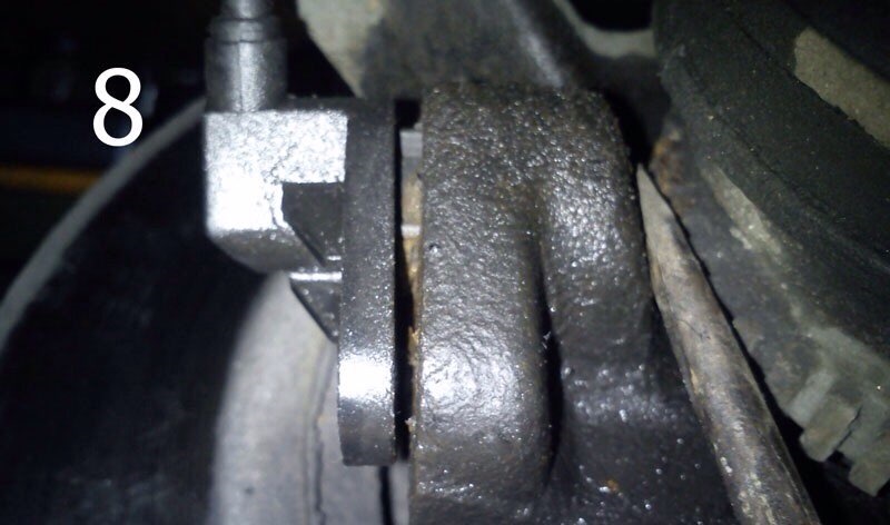

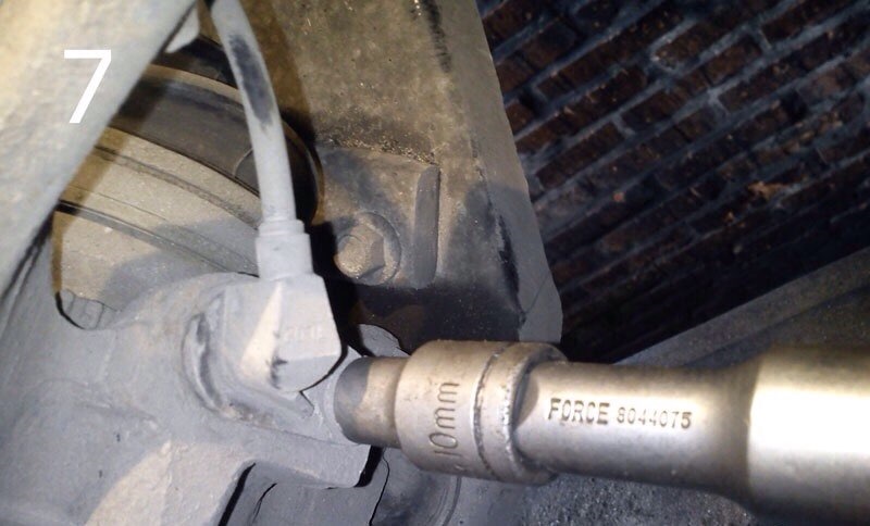

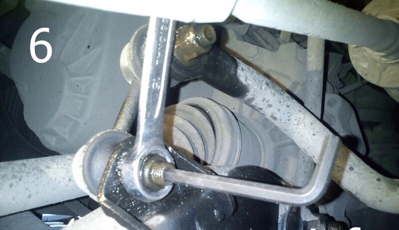

2. Далее, откручиваем гайку стойки стабилизатора (фото 6). Ключом на 10 откручиваем болт датчика АБС и отверткой, аккуратно подталкиваем датчик от ШРУСа (фото 7 и 8), вынимаем его.
Откручиваем стойку переднего стабилизатора кимо
Датчик АБС чери кимо
Как снять датчик абс переднего колеса чери кимо

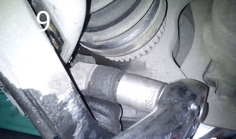

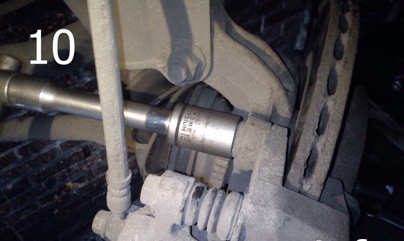

3. Ключом на 18 откручиваем гайку болта шаровой опоры (фото 9), вытаскиваем болт. Разводим отверткой тормозные колодки и опять же, ключом на 18 два крепежных болта переднего суппорта к поворотному кулаку (фото 10). Снимаем суппорт.
Откручиваем гайку болта шаровой опоры чери кимо
Откручиваем передний суппорт чери кимо

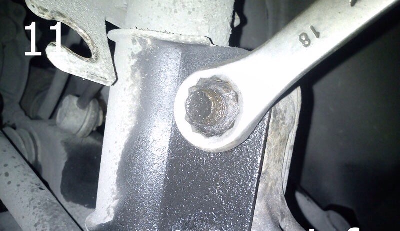

4. Откручиваем две гайки крепежных болтов поворотного кулака к амортизаторной стойке (фото 11). Вытаскиваем (выбиваем) болты. Отверткой или монтажной лопаткой помогаем пальцу шаровой опоры выйти с проушины поворотного кулака. Снимаем поворотный кулак.
как снять поворотный кулак чери кимо

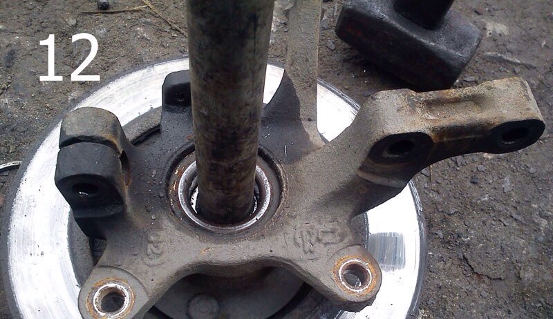

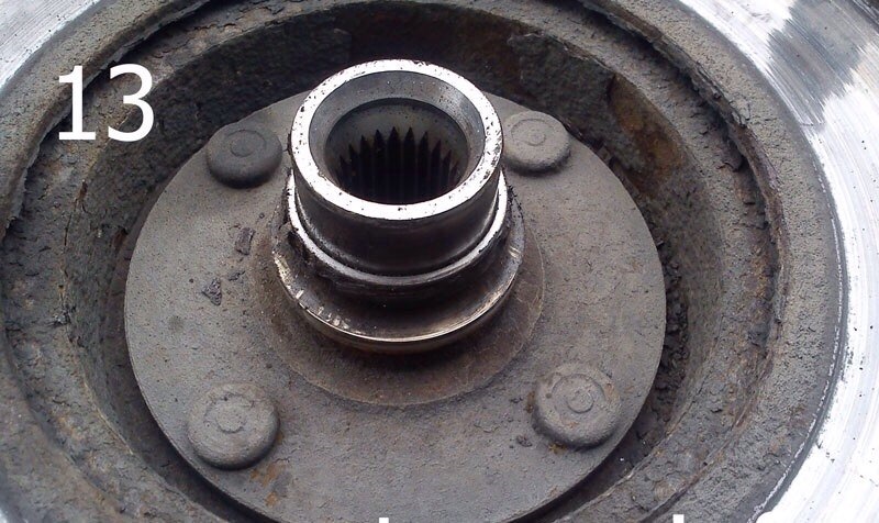

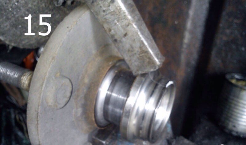

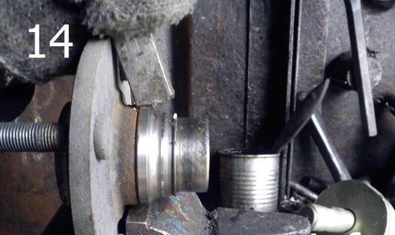

5. Вспоминаем о помощнике. Один держит поворотный кулак в таком положении, как на фотографии 12, второй выбивает ступицу. Тормозной диск лучше сразу снять. Ступица обычно вылетает вместе с внутренней обоймой подшипника (фото 13). Я обычно сбиваю эту обойму тупым зубилом (фото 14 и 15). Внимание, от обоймы могут лететь осколки! Эти действия производите в защитных очках и проконтролируйте, чтобы рядом никого не было.
Выбиваем ступицу с подшипника
На ступице осталась внутрення обойма подшипника
Как снять внутреннюю обойму со ступицы
Сбиваем обойму со ступицы чери кимо

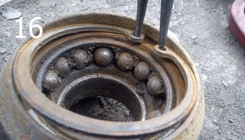

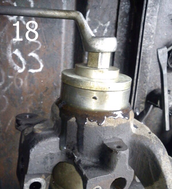

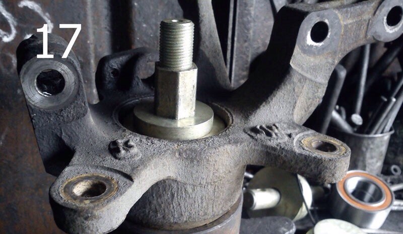

6. Дальше, занимаем демонтажем подшипника. Снимаем стопорное кольцо (фото 16). Выпрессовываем подшипники со ступицы (фото 17). Смазываем маслом подшипник и посадочное место в ступице, и впрессовываем новый подшипник (фото 18). Устанавливаем стопорное кольцо.
Стопорное кольцо подшипника передней ступицы кимо
выпрессовываем подшипник передней ступицы чери кимо
Впрессовываем подшипник передней ступицы чери кимо

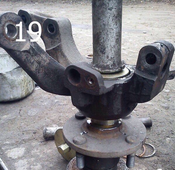

7. Сооружаем примерно такую конструкцию как на фотографии 19. И набиваем подшипник на ступицу. Главное в этом процессе, усилие следует прикладывать к внутренней обойме подшипника.
Набиваем подшипник на ступицу чери кимо
