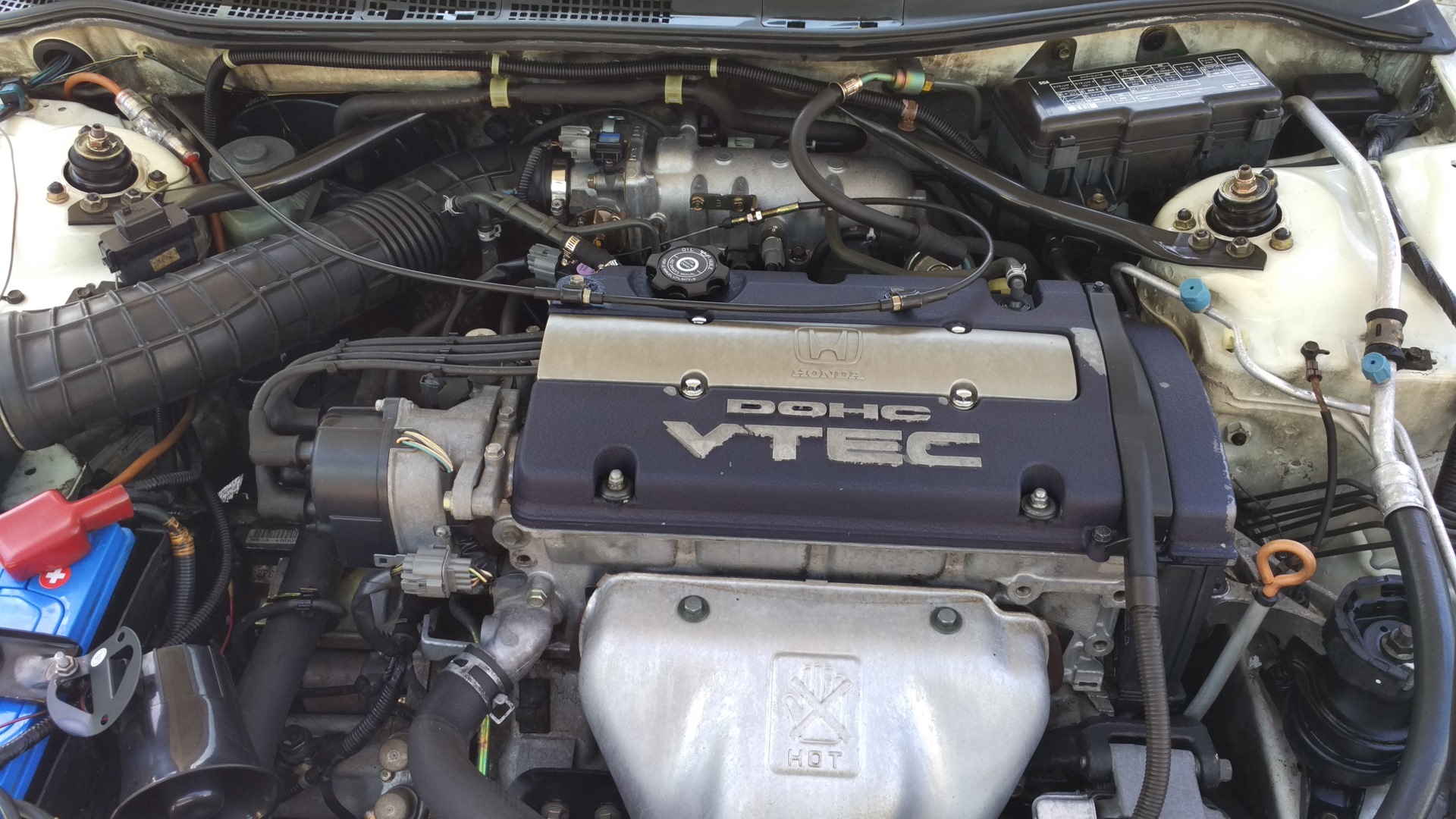

Отвез утром как обычно дочку в сад. Еду дальше и на светофоре смотрю что из под капота то ли дым то ли пар. Ну думаю наверное выхлоп от впереди стоящей машины. А потом пригляделся и все таки это у меня. Остановился, открыл капот а у меня все в антифризе…треснул от старости верхний патрубок. Спас меня скотч ))) перемотал им патрубок и поехал к другу на разбор, родного естественно не нашли, подобрали из того что было. Пока езжу, заказал оригинал. А у друга заодно помыли подкапотку. ))

года полтора уже от десятки стоит, проблем никаких. оригинал хорошо конечно, но дорого((
Ну за оригинал не совсем уж заоблачная цифра. 1150р на заказ.
Против 100р от десятки. Всего-то в 10 раз
Я от нивы поставил
А я не знаю от чего. Ну по изгибам не совсем то. И друг немного перестарался и срезал лишнего ))
