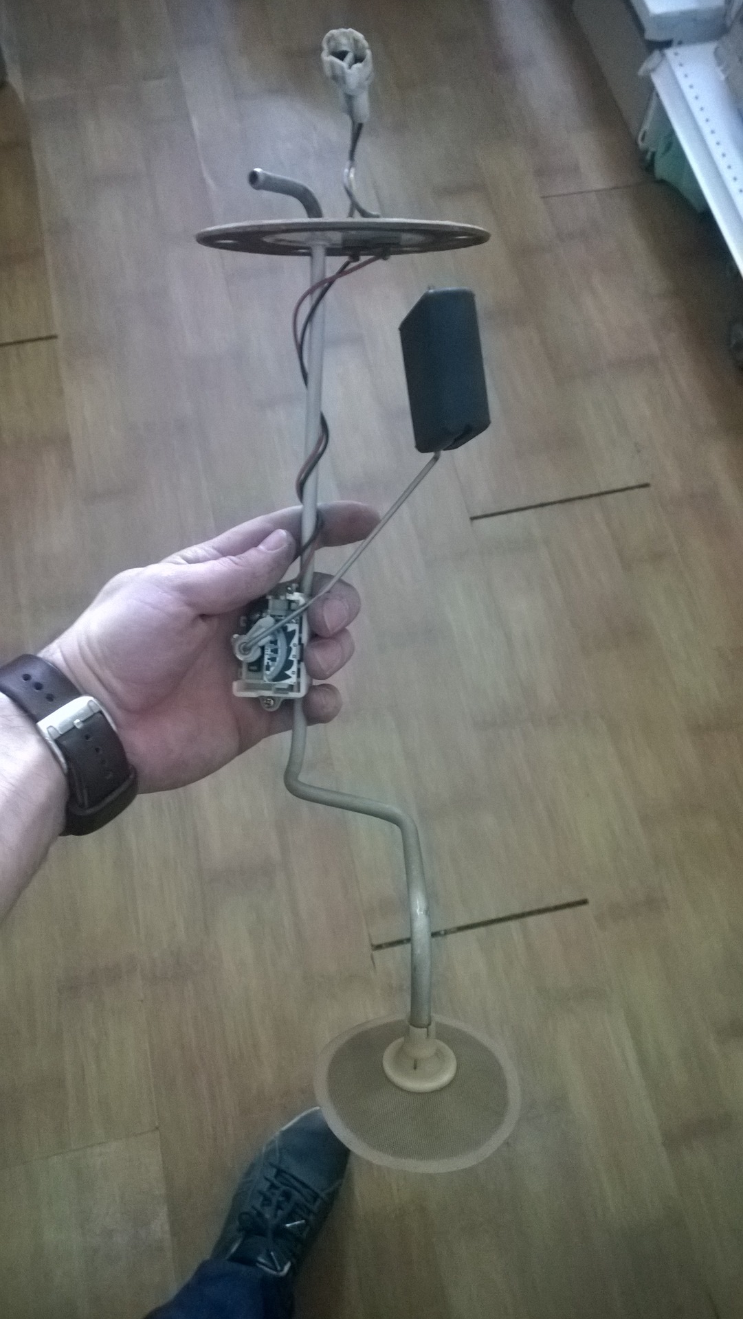

Проблему с показаниями вышеупомянутого датчика я стал замечать еще несколько месяцев назад, но желания эти заниматься не было. Суть проблемы была в следующем — когда загоралась лампочка сигнализирующая о низком уровне топлива я ехал на заправку и до полного бака заправлял всего 40 (+-) литров топлива, что приводило к некоему замешательству и внутреннему дискомфорту )) После наступления теплых деньков решил с этим разобраться, собрал кое-какую информацию в интернете и приступил к делу.

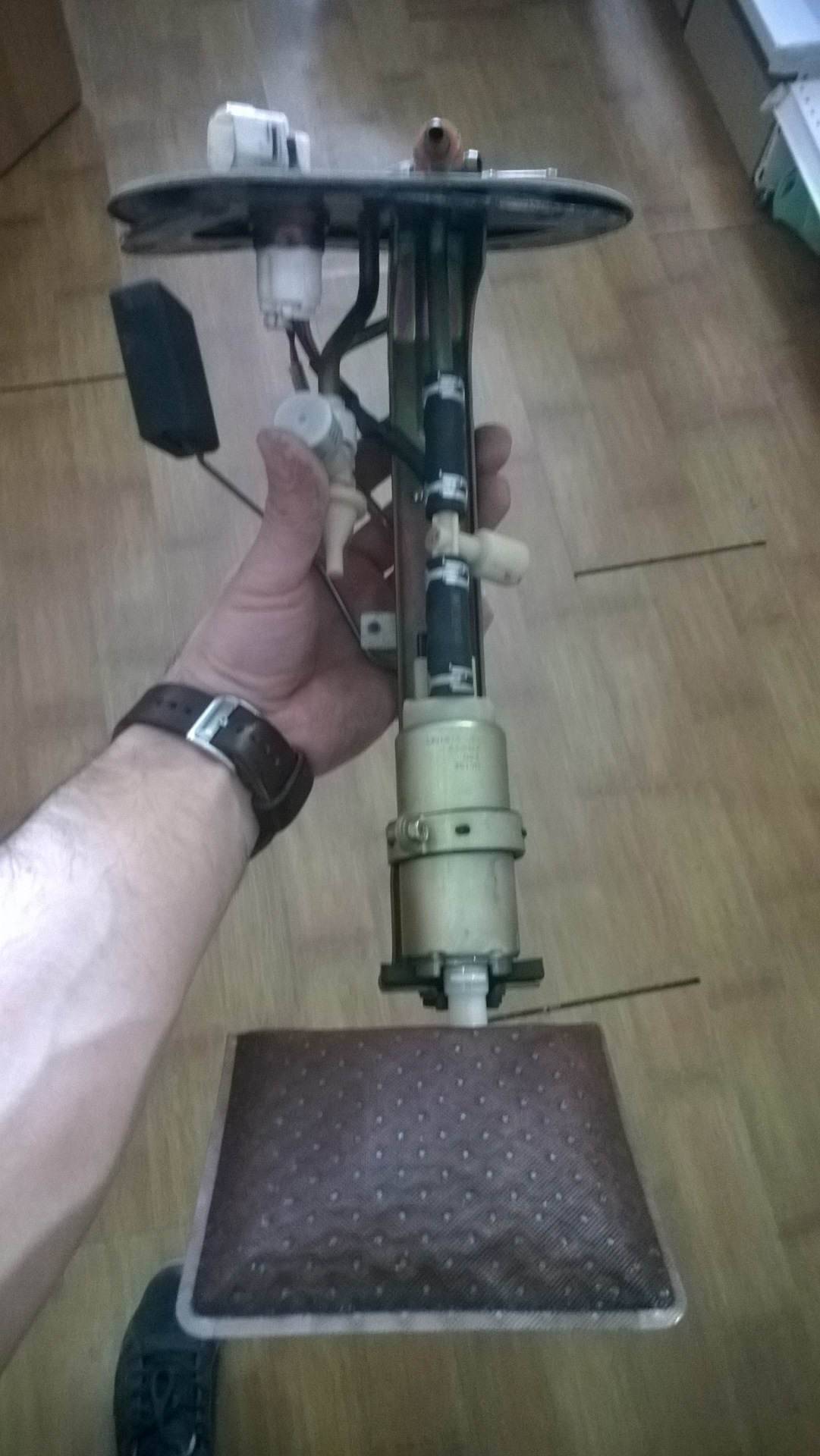

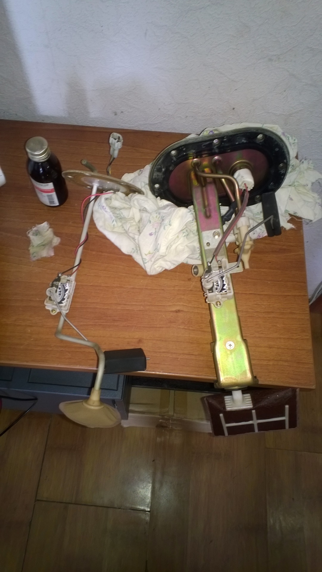

Пару лет назад я уже проводил данную операцию, но тогда я снимал только один датчик, а их оказывается два. Основной стоит рядом с топливным насосом, а вспомогательный с другой стороны бака. В прошлый раз я снимал только основной и мне видимо повезло, потому что показания пришли в норму. В этот раз бы так не проканало. Добраться до них можно через багажник, открутив лючки возле спинки заднего сиденья, но это неудобно. Для удобства я снял заднее сиденье и всю работу проводил из салона. Там все просто: откручиваем все винты и гайки, отцепляем все трубки и достаем две конструкции.

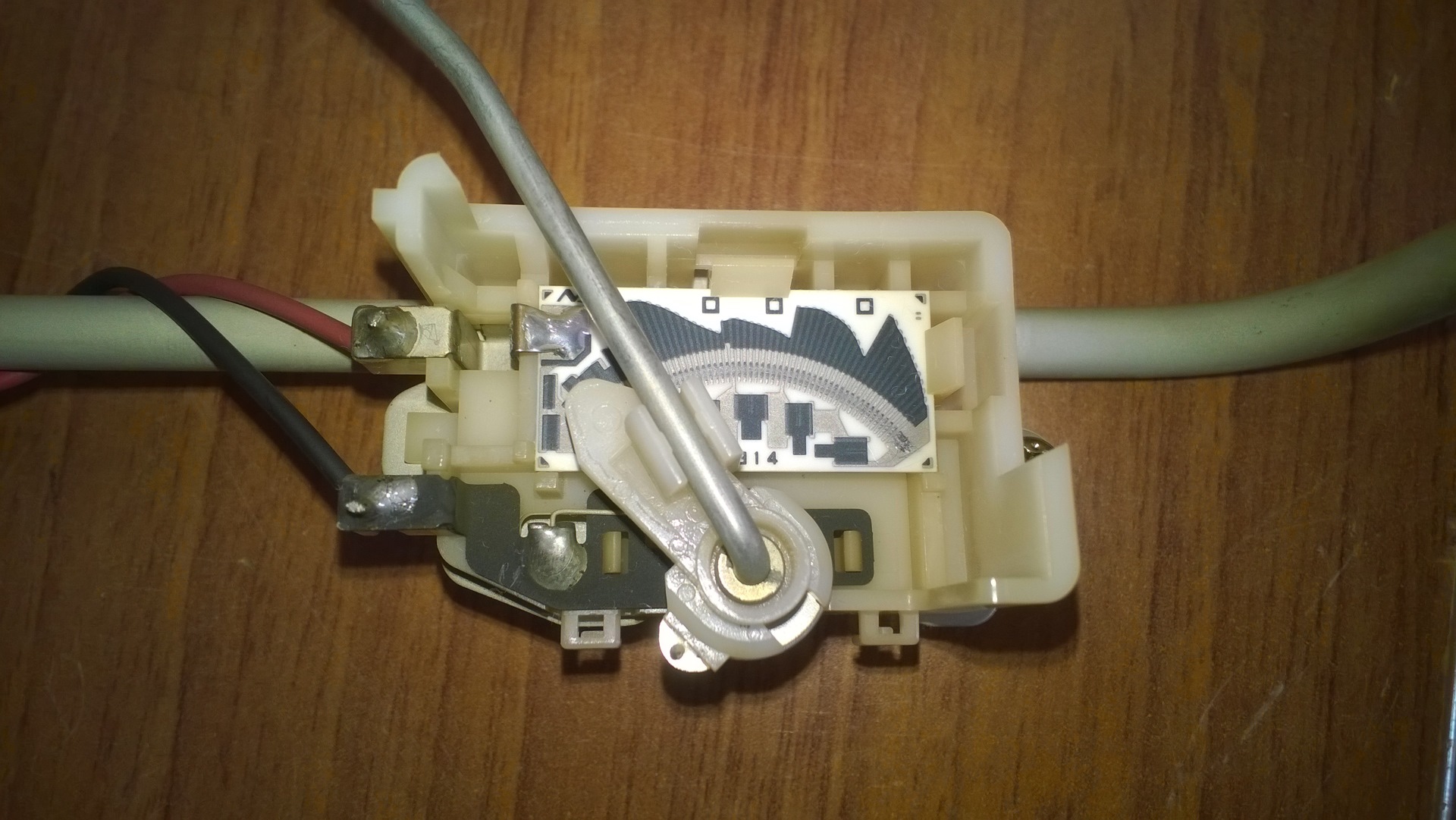

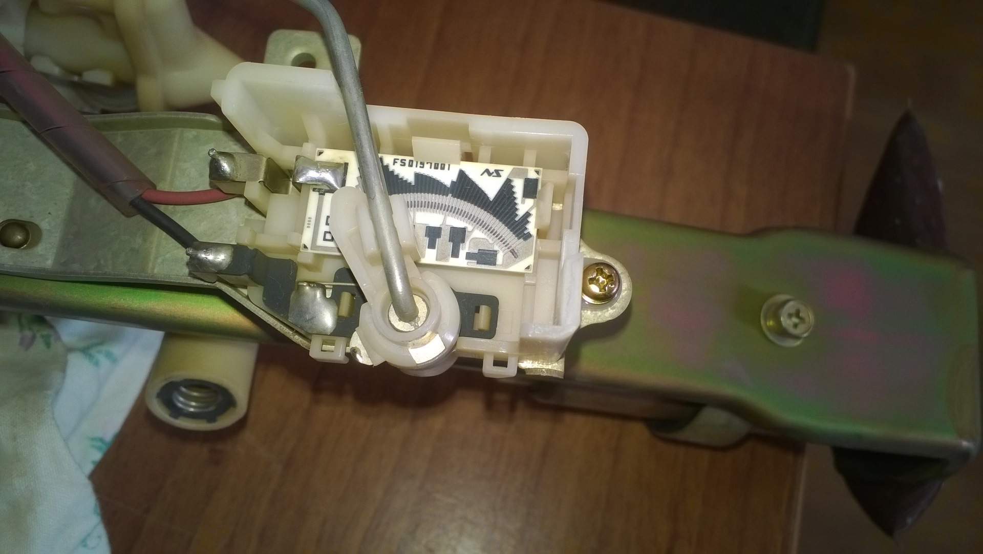

Весь ремонт заключается в чистке/протиранию спиртиком датчиков-резисторов.
Какое сопротивление на них должно быть в мануале я не нашел, но после чистки у меня было 50 и 40 Ом, сколько на каком уже не помню. Данные показания при минимальном уровне топлива и при увеличении уровня уменьшаются, стремясь к нулю. До чистки вспомогательный датчик показывал погоду, сопротивление на нем было то 47, то 350 Ом, после чистки показания уже больше походили на правду. Ну а дальше все ставим на место, прикручиваем, подключаем трубки, включаем зажигание и находим в баке литров 10 дополнительного топлива ))
