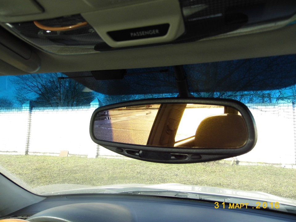

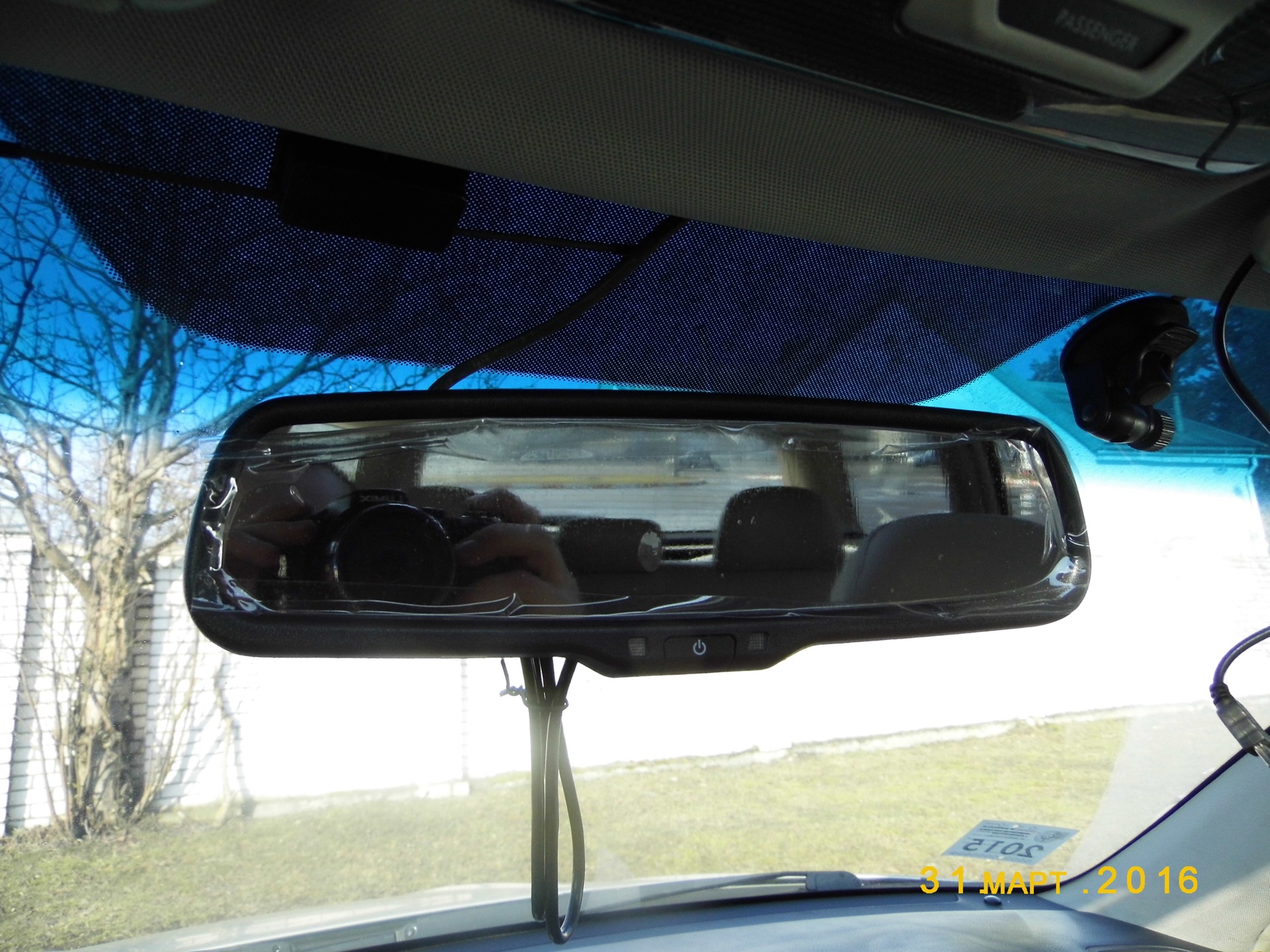

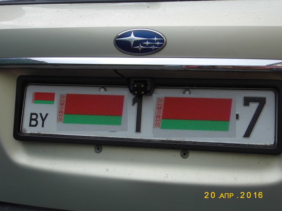

Вот и я себе поставил камеру заднего вида. Экран — в зеркало заднего вида (родное с автозатемнением и компасом конечно хорошее, но у меня автозатемнился левый угол… и как с этим бороться я не знаю, ну не хочу туда лезть), камеру — в рамку номера. Брал на али и на ебэе. Будут в основном фото.

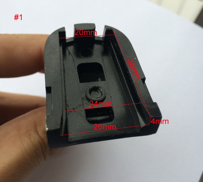

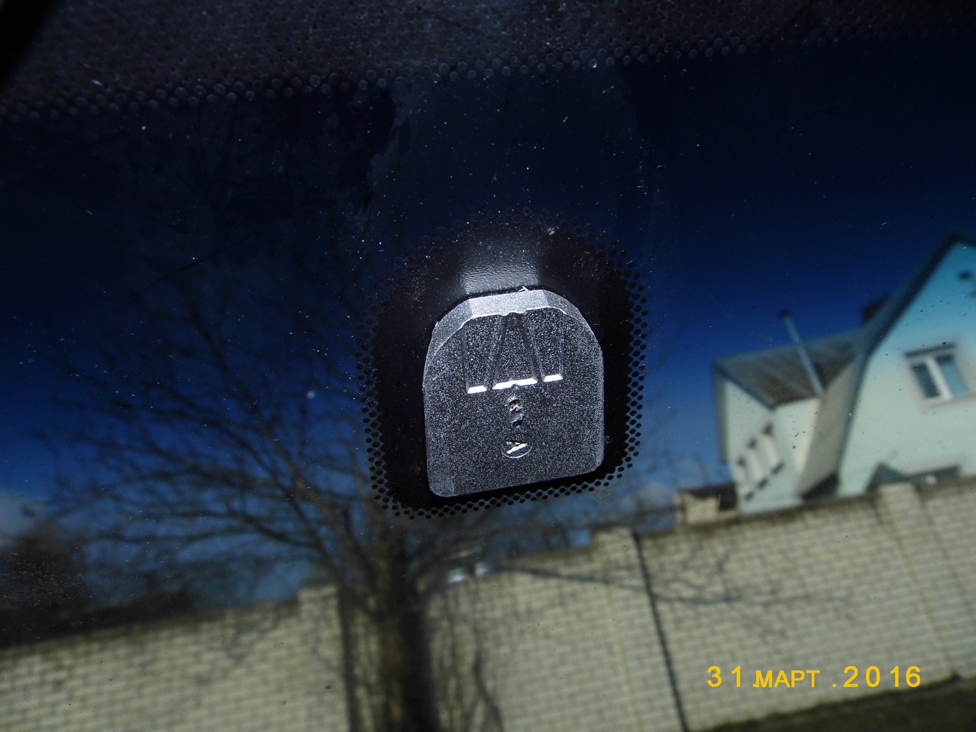

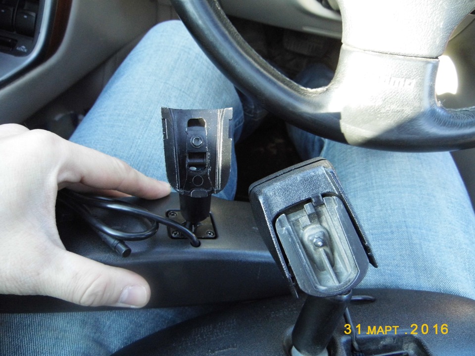

1. Подбор крепления зеркала. Собственно, оцениваем своё, а лучше с рулеткой.
питание брал существующее — у меня зеркало с компасом — на разъеме два корпуса и один плюс — тестер решает все проблемы

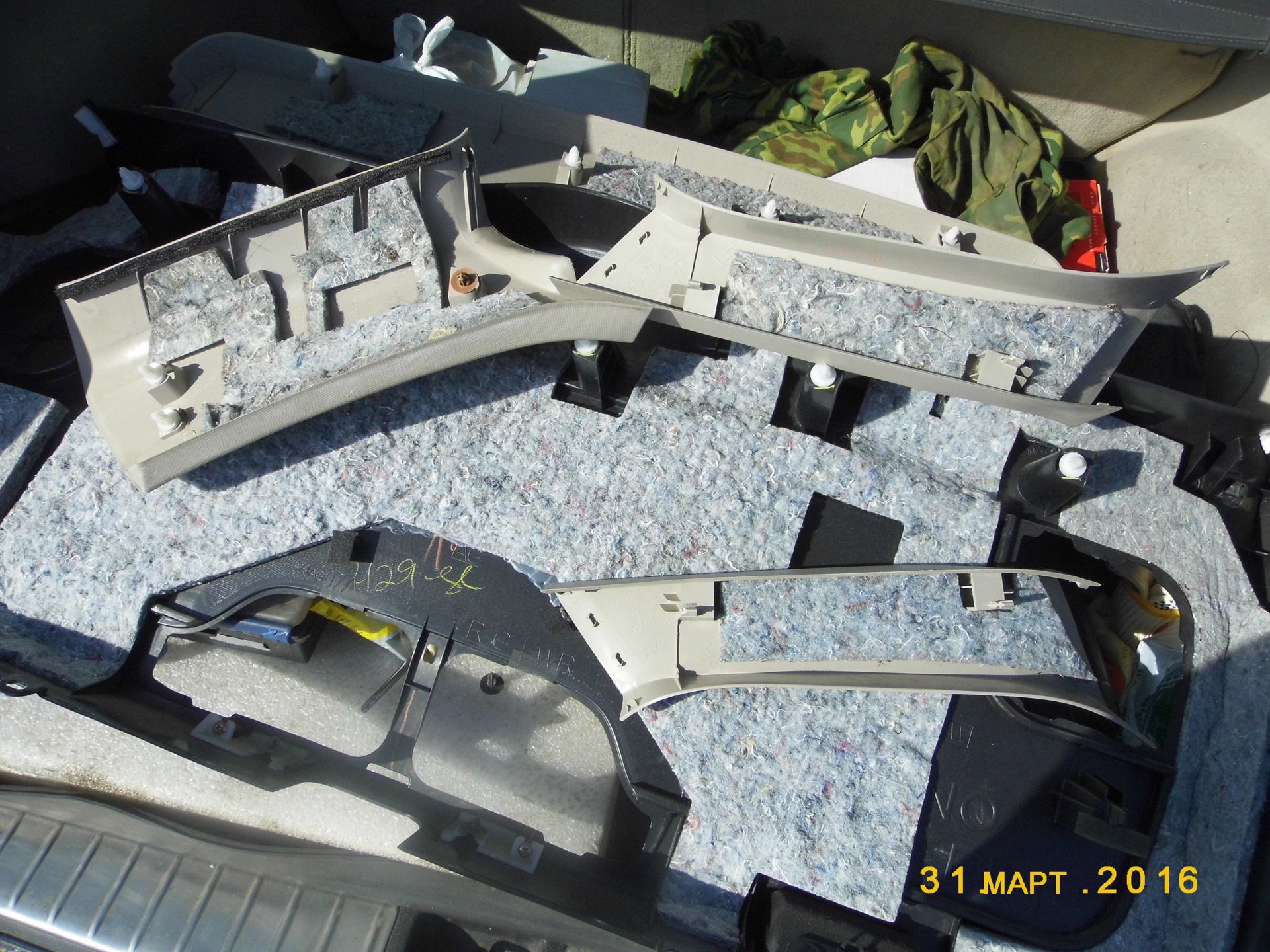

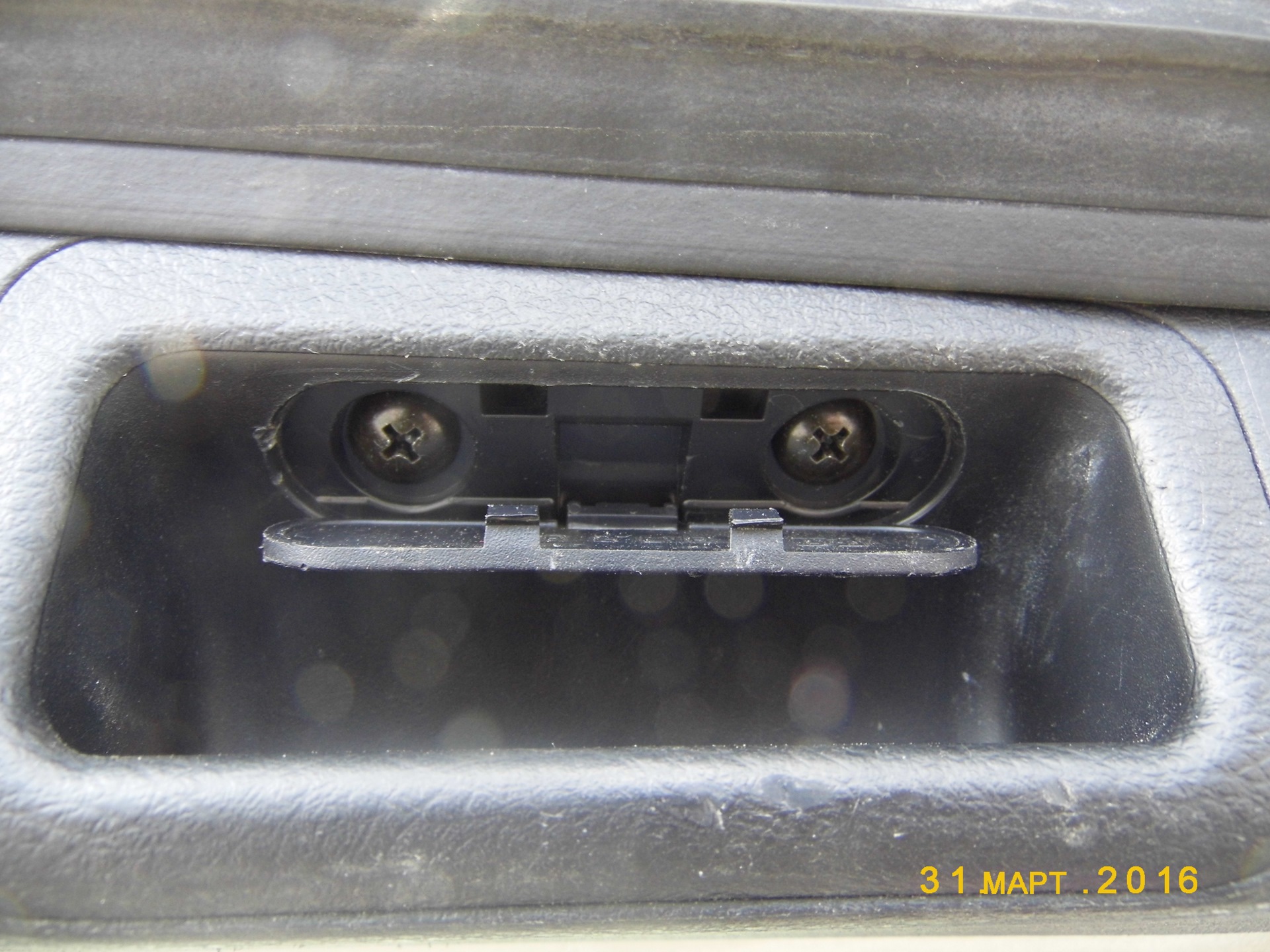

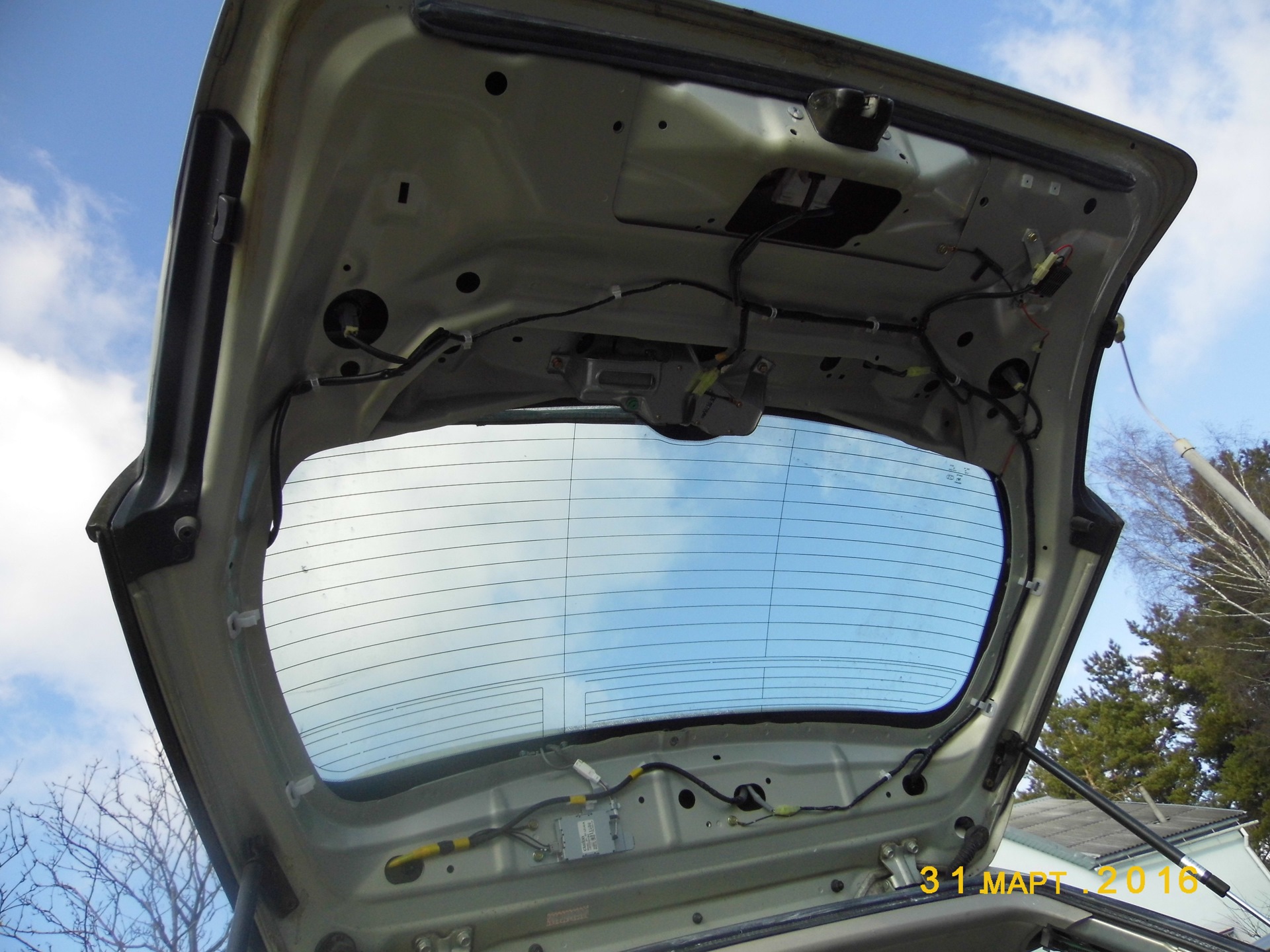

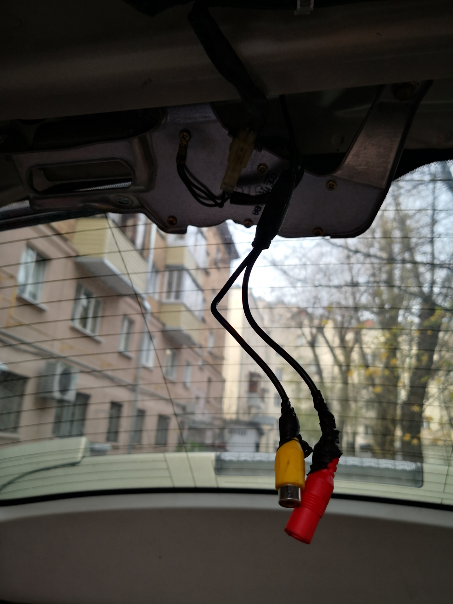

2.Разбираем крышку багажника. Все просто и заезженая вообще тема. Два самореза под заглушкой на внутренней ручке крышки багажника — все остальное на клипсах — защелках

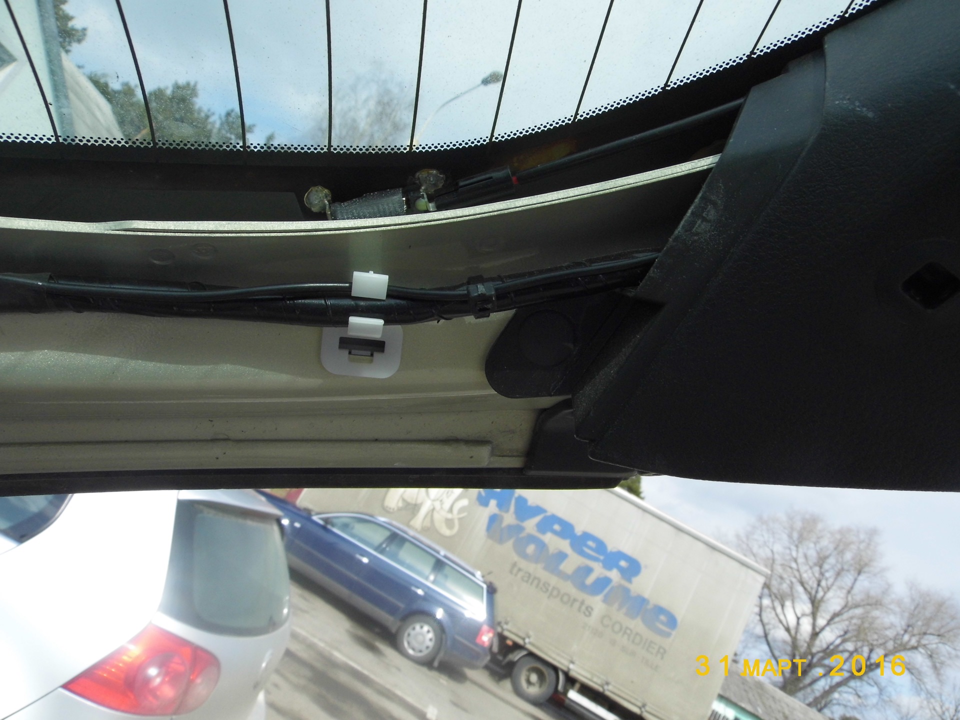

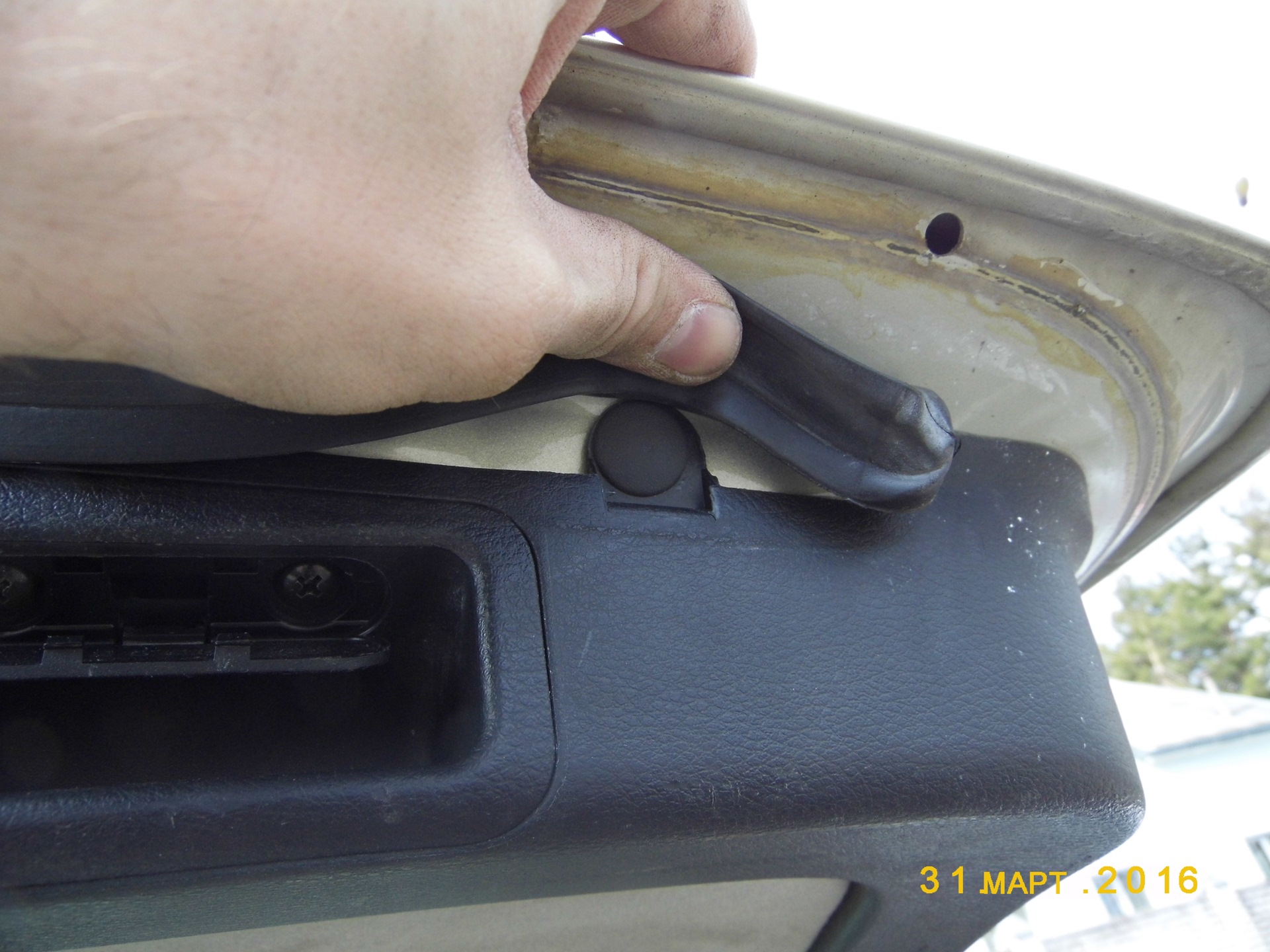

что бы снять накладку крышки багажника нужен специфический инструмент — какая то углубленная длинная головка на 8 (вроде бы) или отвертка с головой. Суть проблемы — очень длинная шпилька, на которую накручена гайка — обычной головке не хватает глубины. Ну и конечно же у меня их не было с собой, а свербило установить очень. Ищем другие варианты без сверления. Предлагаю — под ручкой открытия двери

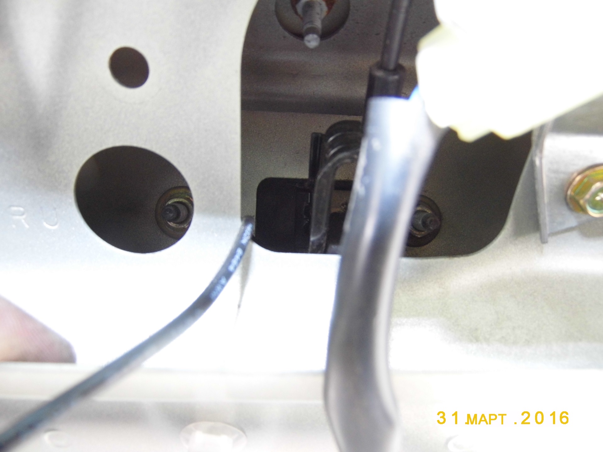

тросик снимаем с ближнего крепления (потом не забыть поставить на зад). Откручиваем ручку изнутри — вытягиваем по возможности на себя, — и в образовавшееся отверстие впихиваем кабель камеры — ставим все на зад. Ничего не мешает, ручка работает как и раньше, резинка герметичности ручки плотно прижимает кабель — вопросов по затеканию быть не должно — визуально все гуд.
запитывал от лампы заднего хода — врезался в параллель

С зеркала кабель в потолке — внутри стойки (отдельно напишу как снимать) — к панели приборов к разъему кабеля.

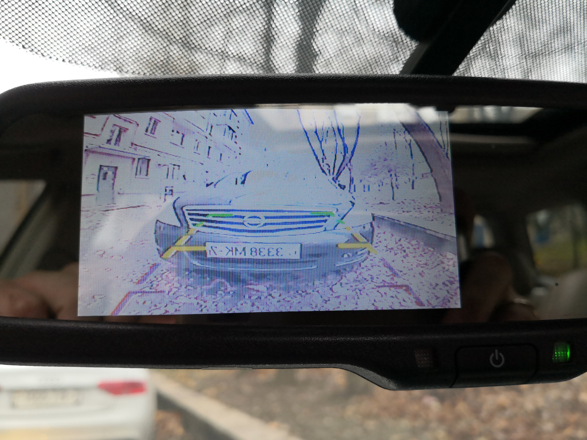

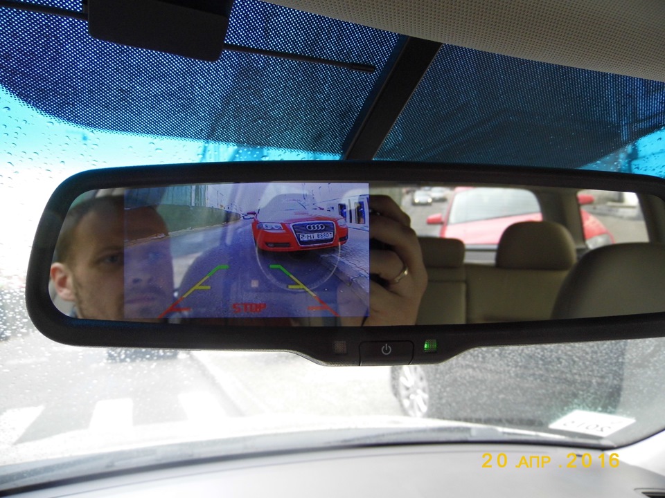

Вот значит момент истины — включаем и наблюдаем картинку вверх ногами! — В норм оборудовании и на софтах есть галочка в настройках, чтоб перевернуть… а у меня тут только яркость. Действуем механическим путем — разбираем крепеж камеры и переворачиваем — ничего особо сложного нет.
Картинка норм, как днем, так и ночью. После езды по грязной дороге камеру закидывает и нихрена не видно, но можно выйти и пальцем протереть. Вообщем я доволен. Парковаться в окошко "полметра по бамперам" стало проще, да и в целом приятнее.

От чего зеркало ?
ну на али не пишут :))) Если надо найду номер митсубиши (по моему) или ссылку на али. Варианты креплений могут быть разные
находил что от эво 10 один в один крепление. но ценник порядка 10к
MITSUBISHI 7630a021 — зато оригинал. на али около 50$ как у меня — ссыль с личку скинул

как оказалось — очень удобно. Даже жена смогла норм парковаться, плюсом — выезжаешь задом в полосу с парковки (когда справа и слева тонированные ждипаки стоят), — на экране видно полосу довольно далеко, что бы понять занято/свободно/пускают — а через ждипаки нихрена не видно (особенно если затонированные). Короче смысл есть

потому что ничего резать / пилить / сверлить не надо. Ну и — хз — внутренний голос. Думал вообще внутри повесить, — чисто интуитивное решение, никаких технических аспектов (ну мин характеристики камеры).
