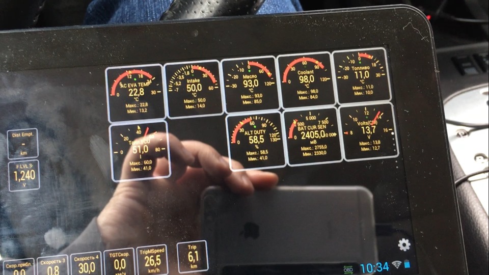

Заметил некоторую особенность работы системы зарядки аккумулятора, но не могу понять логики её работы. Есть подозрение, что что-то не так.
Подключил датчики на Torque PRO:
ALT DUTY — нагрузка генератора(управляемая Блоком управления IPDM) в процентах
Battery V — напряжение бортовой сети
Проблема в хронически не заряженной АКБ.
Итак при положение селектора передач в паркинг фары выключены, климат в режиме авто, компрессор кондиционера не активен. Показания такие:
При переводе селектора вариатора в положение R нагрузку на генератор блок увеличивает и напряжение растёт:
При переводе селектора в N или P снижает нагрузку на генератор и напряжение в бортовой сети:
При переводе в P снова падает:
Внимание, вопрос: как заставить блок заряжать АКБ во всех режимах селектора, чтоб АКБ не дохла?

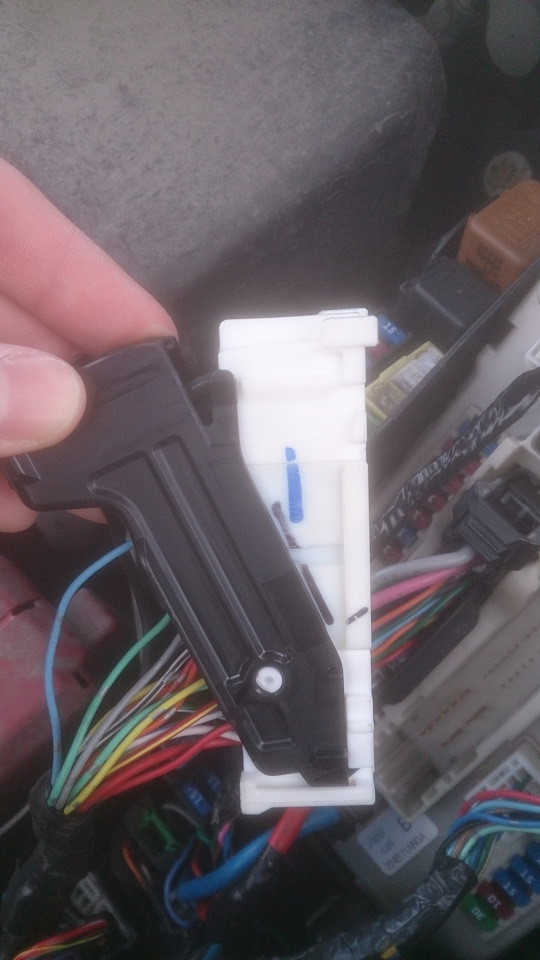

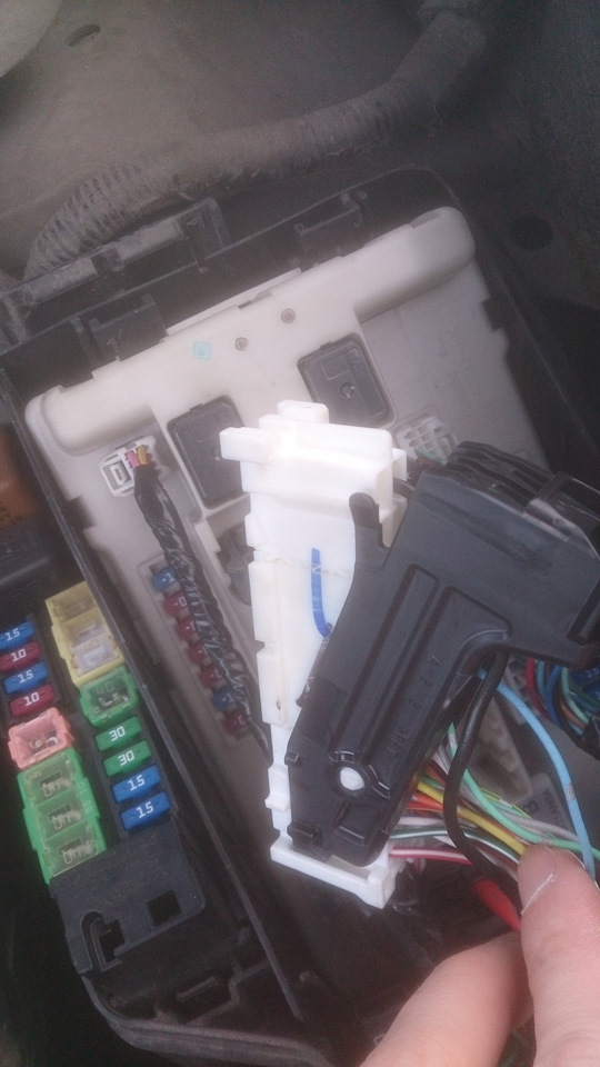

UPD: Ответ: в блоке предохранителей под капотом слева по ходу движения нужно вынуть из разъёма штекер с голубым проводом (в правом большом разъеме третий слева в маленькой колодке (76 контакт)). Этот провод управляющий идёт в пятый контакт генератора. После этого "умное" регулирование тока отключается, и работать генератор начинает в классическом режиме выдавая необходимый ток для подзарядки аккумулятора. Щас проехался, сначала было 14,4-14,6В, позже через 30 минут варьировалось от 13.6В до 14.1В в зависимости от нагрузки.

Нашел голубой провод, а как правильно его отключить?
Правильнее его не отключать.

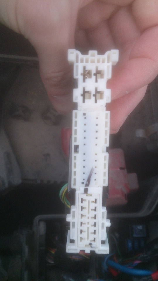

А как провод вытащить из колодки? Замучился…
Там в разъеме есть блокиратор который отстегивается сбоку. Я бы Вам крайне не рекомендовал отключать его без крайней необходимости.

Не знаю как отжать провод?
Speed-Master
Что с ремнем поликлиновым, нормальный не вытянут?
Speed-Master
Я черную штуку снимал, а сбоку со стороны провода есть отгибаемая пластмасска, ее поддеваем, после чего можно свободно вынимать клемку.
А как черная штука снимается?)
Аккуратно отжимается, главное без усилий, чтобы не поломать. Там все видно впринципе.
Удалось мне тогда отсоединить провод спасибо! Часовой отверточкой все таки пришлось воспользоваться на заключительном этапе иначе его не вынуть:) Странно, что блок управления не ругается при этом, система не работает, а ошибки нет. В итоге это не помогло, через два дня заглох на дороге, аккумулятор сдох. Через пару недель мытарств, официалы наконец приговорили генератор, скорей всего регулятор глючил и скорей всего от внешнего теплового воздействия, так как на стенде все работало… Короче больше месяца не могли мне машину починить, вот такие у нас официалы. Еще смех произошел под конец — поставили новый ген, сказали забирайте авто, приезжаю завожу, звоню на сигналку, она мне сообщает напряжение как на аккумуляторе (11,8), глушу… зажигание — контрольная лампа вообще не загорается, выясняем — забыли подключить гену)))

Резать не решился, просто вынул штекер из разъёма… Все работает!
