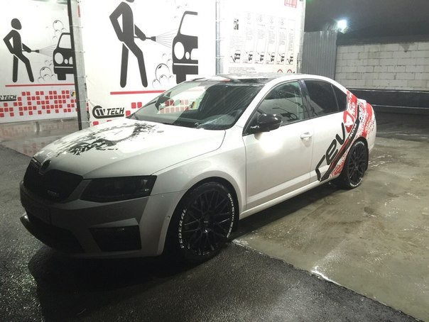

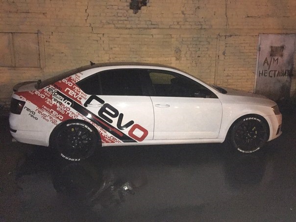

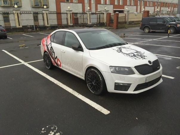

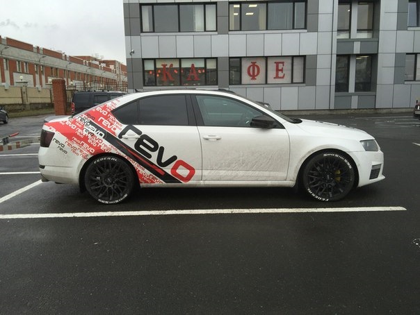

Ну и теперь о главном.

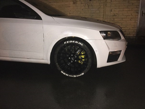

Запердолил я все-таки себе дискарики вчера ночью в 24 часовом шиномонтаже!)

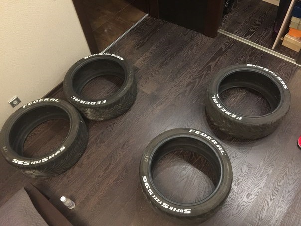

А так же заколхозил себе немного шины.
Не знаю как вам, но мне нра, единственное надо было красить борта после того как надел резину, а не до…из за этого белая краска немного потрескалась…ну ничего, позже подмандим!
Теперь на вашу оценку…фото правда не ахти, на скору руку…
Ну вот как-то так теперь!

Подскажи, где ты эти диски покупал?
Колесо.ру
Ок! А какие центровочные кольца ставил?
Я себе вытачивал, но у них тоже продаются, с их диаметра на мой-57.1
У них, в колесо.ру?
Не.вытачивал у местного мастера)но у них в колеса.ру есть пластиковые кольца-не хуже!)просто на тот момент у них в комплекте говно лежало…
А хорошие это какие? Как выбрать нормальные?
Слушай тут долго писать)
Надо смотреть что б они не торчали и глубоко в диск не уходили.
Vova2304
У тебя r18?
Ага.
И 35й вылет, да?
Ага)

на капоте имхо лишний винил. не подходит по стилистике к рево-винилу, да и вообще смотрится на капоте отстраненно
Это на будущее, я люблю эту тематику.рево винил бкэудет переклеиваться.жду денег свободных и время этим заняться.за мнение спасибо!)

чем красил ? очень круто смотрится
Спасибо Серег!
В Метро(кэш и керри) купил.маркер с краской(промышленный) он для резины специальный.
блин у меня нет карточки туда ((( одного маркера хватило ?
я 2 использовал, я в 3 слоя красил
понял
С резиной норм вышло
спасибо, мне тоже понравилось!жаль что немного потрескалось…
А чем красил?
красил специальным маркером с краской(промышленный с шариком внутри) он для резины специально. покупал в Метро(кэш и керри) смывается только растворителем специальным или обезжиркой(не спиртовой)

Друг хочет так же покрасить, но мне почему то кажется, что если это не с завода, то облезет просто?
Или не должно?
ну вот надо красить когда надута резина.
я вот не додумался, когда надул резину-покрашеные места потрескались…
а так водой не смывается.только обзжиркой или растворителем!
