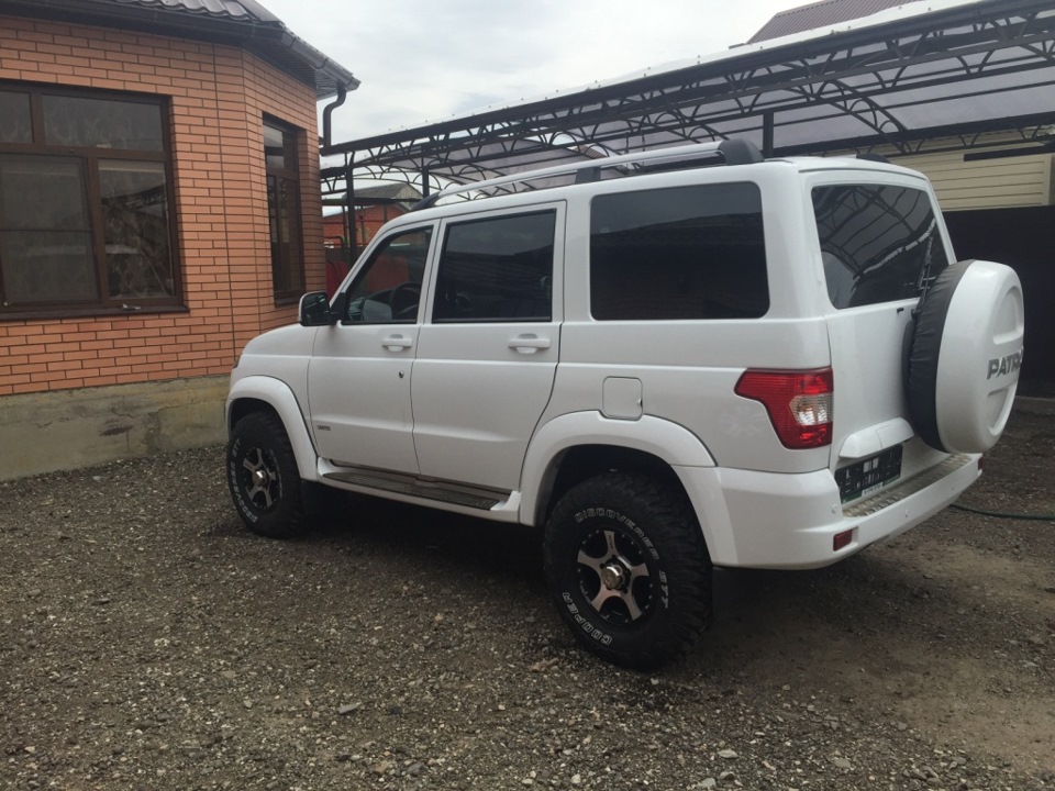

Еще до Покупки машины приобрел колеса и диски.
Cooper STT 265/75/16
Всем известно, что они становятся без переделок, как видно с фоток, зазоры большие.
Диски поставил с вылетом +ЕТ 20, Ширина 7", R16.
Вес резины 25кг. Вес диска 15 кг.(Тяжеловато)
Старое колесо в сборе весит 26.3 Кг.
Рeзина стоит 12800 шт. Диски 3500 шт.
Динамика на разгон осталась хорошая.
Так было.
Сравнение.
Диск старый и новый
Зазоры достаточные.
Вот так торчат из арок. Надо ставить 3см расширитель.
Ну и общий вид. Стало по "пацански"!
Всем удачи!

Доброго времени суток. Подскажите как резина? Машина лифтована или без лифта встали? Арки не трёт? Как увеличился расход, каков он с этой резиной? Сам хочу такие колёса вкатить, но слышал, что на версиях после 2009-го года в арках они трут.
Добрый день. У мена ничего не трет. Машина — сток не лифтованная. Расход 12,5 трасса.

У меня резина ат 245/70 16. Разница получается литра 1.5…
Я еще не могу сказать точно, пробег маленький еще. Да и на стандартной резине я не ездил:-)
Расход бензола в городе к 20 подбирается?
В городе бывало показывало 17. Трасса 12-12,5, смешанный 14-15, говорят еще должен упасть. пробег только 1500 км.

Позволь спросить — а диски 7" не узковаты для такого размера резины? Просто сам стою перед выбором размера дисков для резины 265/75 R16?
Самое то! У меня на Ниве еще больше колеса, а диск 6,5" . Я тоже лопатил интернет по этому поводу. 7" — Золотая середина.
То же больше склоняюсь к 7", хотя все калькуляторы для этого размера резины выдают для дисков от 8"

1. Если будет возможность, то взвесьте, пожалуйста, заводское колесо.
2. Мне кажется, что без расширителей смотрится лучше, а забрасывать сильно не станет.
3. 40 кило на заднюю дверь. Может не вешать?
Взвесил только что, в сборе вышло 26,3 кг.
Спасибо.

Эксплуатация без минимального лифта 5 см, будет сложной в условиях бездорожья. Поймёте со временем. А если ещё и блокировочку, хотябы в задний мост, вообще огонь будет. :)
Приветствую. Резина не трет в задних арках? Просто у меня на стандартных дисках и на 32й резине такая проблема существует. Подумываю менять диски.
Резина на стандартном литьё с лифтом 5 см, не трёт, зазор между амортизатор и резиной 8-10мм, это самое узкое место.
Вопрос в том, не трет ли она без лифта. У меня на машине лифта нет.
Вероятно трёт, я сначала лифтовался. Потом переобувался.
