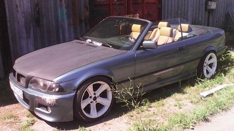

опять мой машин порвал детальку .
на этот раз был размотан в клочья редуктор.
разорванные шестерни не сфотал, редуктор не мыл, не чистил и не красил, т.к. на него нанесены были метки продавцем ( гарантийный талон =)) ) да и лень было . разлохматило его беднягу прилично … от шестерни привода кардана пооблпмывало половину зубьев и от шестерни главной пары пообламывало около 7 зубьев.
найти точно такой же не удалось . стоял 3:45 . нашел наиболее схожий попараметрам редуктор 3:38.немного длинее, но я что то этого особо незаметил . первые две передачи примерно по 40-42км/ч .т.е 1-ая около 40-42км/ч, 2-ая около 80-84км/ч . каюсь : третью чего то не засекал =))
нашел и сперва хотел взять редуктор 4:45 от Е34, но прикинул и подумал что передачи стануть вообще по 30км/ч ( хотя и разгон получился бы дикий ) и отказался от идеи, ( т.к. и так на 5-ой передаче при 100км/ч натахометре больше 3000об/мин ) этой до зарплаты =))( а с таким коротким редуктором может получиться что при 100км/ч мотор будет работать на 5-ой передаче почти около 5000 об/мин ) . потом куплю его, если не продадут, перекину внутряки в свой корпус и сделаю следственный эксперимент . если максималка не сильно упадет то покатаюсь на нем …
ну а на будущее — переход на широкий, более мощный редуктор и на более мощные привода .
