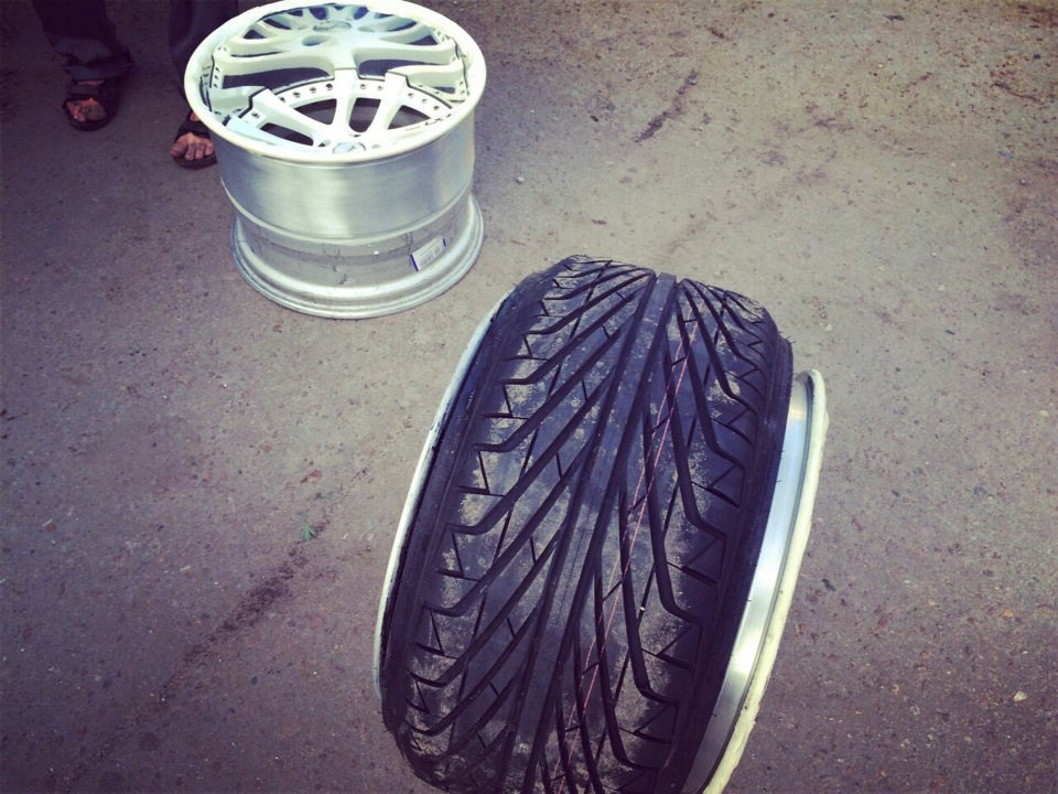

Первая запись в бортовике как и должно быть у будущего стэнс проекта про колеса) Кто следил за моим прошлым проектом уже знает о покупке ведсов. Сейчас идет процесс их восстановления все как обычно: варим болтики,
чистим инеры от многолетней грязи.
Ну и конечно уже заказаны новые полки) сперва хотелось взять как можно шире, но чувство меры все же взяло верх и были выбраны 6,5 на зад и 5 дюймов на перед
В итоге получим 11,5j перед и 13 j зад.
Вот для примера 13.5 с одной известной мазды)
у меня будет чутка скромнее😂

О так стакими катками, развалом не отделаться придётся пилить аришу)
loweredlifestyle.com/2015/07/the-tampa-trio/ вот на этой 13j сзади и развал минус 13 буду пробовать уместить. А вообще меня твоя аристо вдохновила! Отлично построил.
Помоему у него там арки запилены, потомучто я то свои еле запихал с раскаткой и -10, короче дерзай я за тобой наблюдаю))
А у тебя какие параметры колес зад? С виду у него как ьудто даже не раскатаны арки
Больше походу на расширение похоже видал заход на заднию дверь мои вот

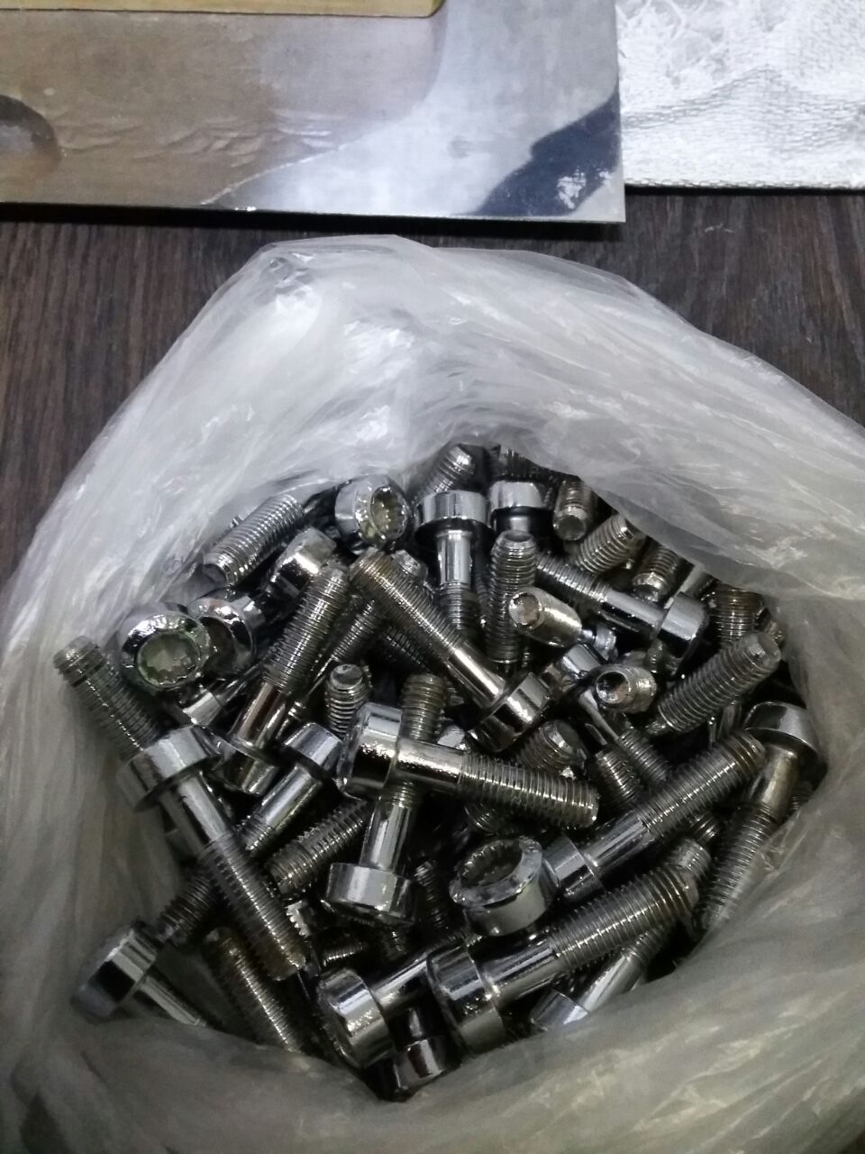

Можно по подробнее:
1. Где заказывал и цена?
2. Как иннеры чистил?
3. Как хром снимал?
vk.com/forged_rims полки тут заказывал там и цены есть)
Инеры щетка и крем cif для чистки электроплит
Ну а хром это больная тема сам еще не снимал читаю изучаю как лучше это сделать) чувствую ждет меня гемор еще тот с этим хромом)

как иннер чистил ?
да, аналогичный вопрос!
Dimon-ko
как иннер чистил ?
Щетка жесткая и крем cif для чистки электроплит, проверенное средство) мне больше нравится cif лимон)
Спасибо!
машина строится вокруг колес))))
Да так и получается)
в чем болтики варил? . я в свое время в соде но так как у тебя — классно, не откисли…
В лимонной кислоте, классика жанра)
