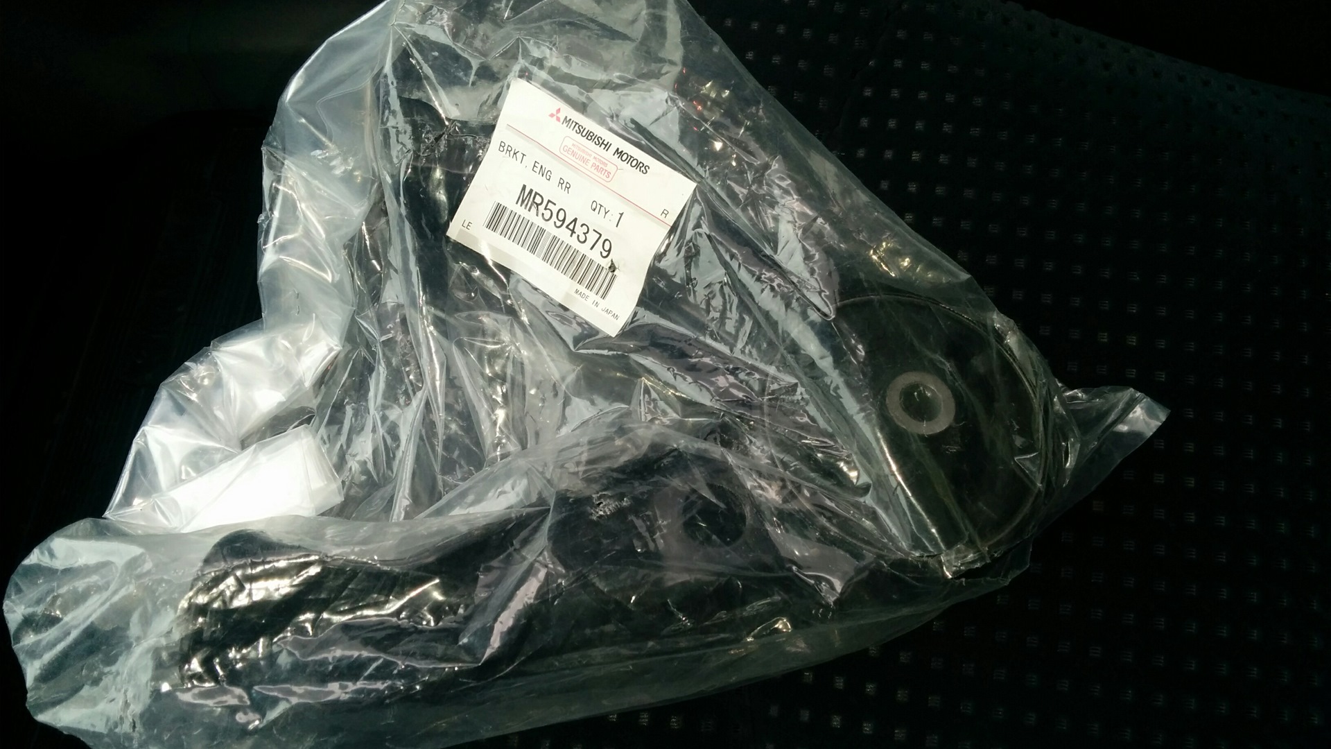

Поменял вторую подушку двигателя в надежде уменьшить вибрации кузова от двигателя при нагрузке (коробка в положении R D) без движения, но ожидаемого эффекта от этого не получилось… пока в раздумьях, что делать с этим. Может у кого есть опыт в это вопросе?
Попутно был переклеен поддон, т.к. начало проявляться масло на местах стыка
поддон+замена подушки — 1800 грн
сама подушка -1000 грн
