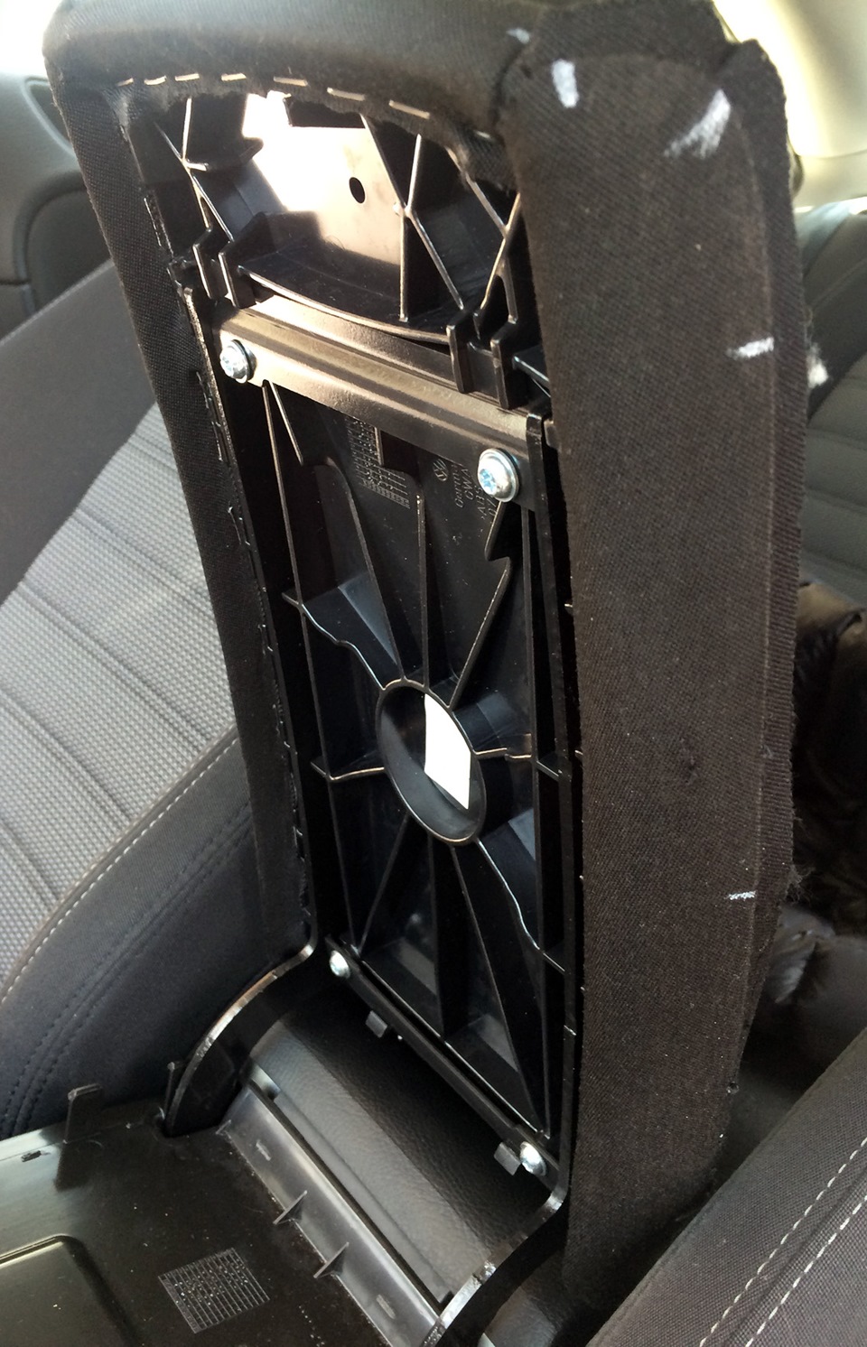

Сам процесс перетяжки несложный, но есть один интересный момент, с которым я хочу поделиться.
А именно – разборка самого подлокотника.
Похоже, что пластиковые защелки выполнены таким образом, чтоб сломать их всех на хрен при попытке снять верхнюю крышку.
Но Google в помощь и способ был найден.
Вместо того чтоб, ковырять отверткой с внутренней стороны, необходимо разрезать старую обивку.
Вынимаем наполнитель типа поролон, и о чудо, все защелки как на ладони.
Аккуратно, неспешно, освобождаем защелки одну за другой.
Приподняв крышку подлокотника от нижней части, выкручиваем четыре шурупа.
Все в целости и сохранности.
Отдаем мастеру и ждем. Когда подлокотник готов, устанавливаем его на место.
Все готово! +5 к скорости :)
Всем удачи!
