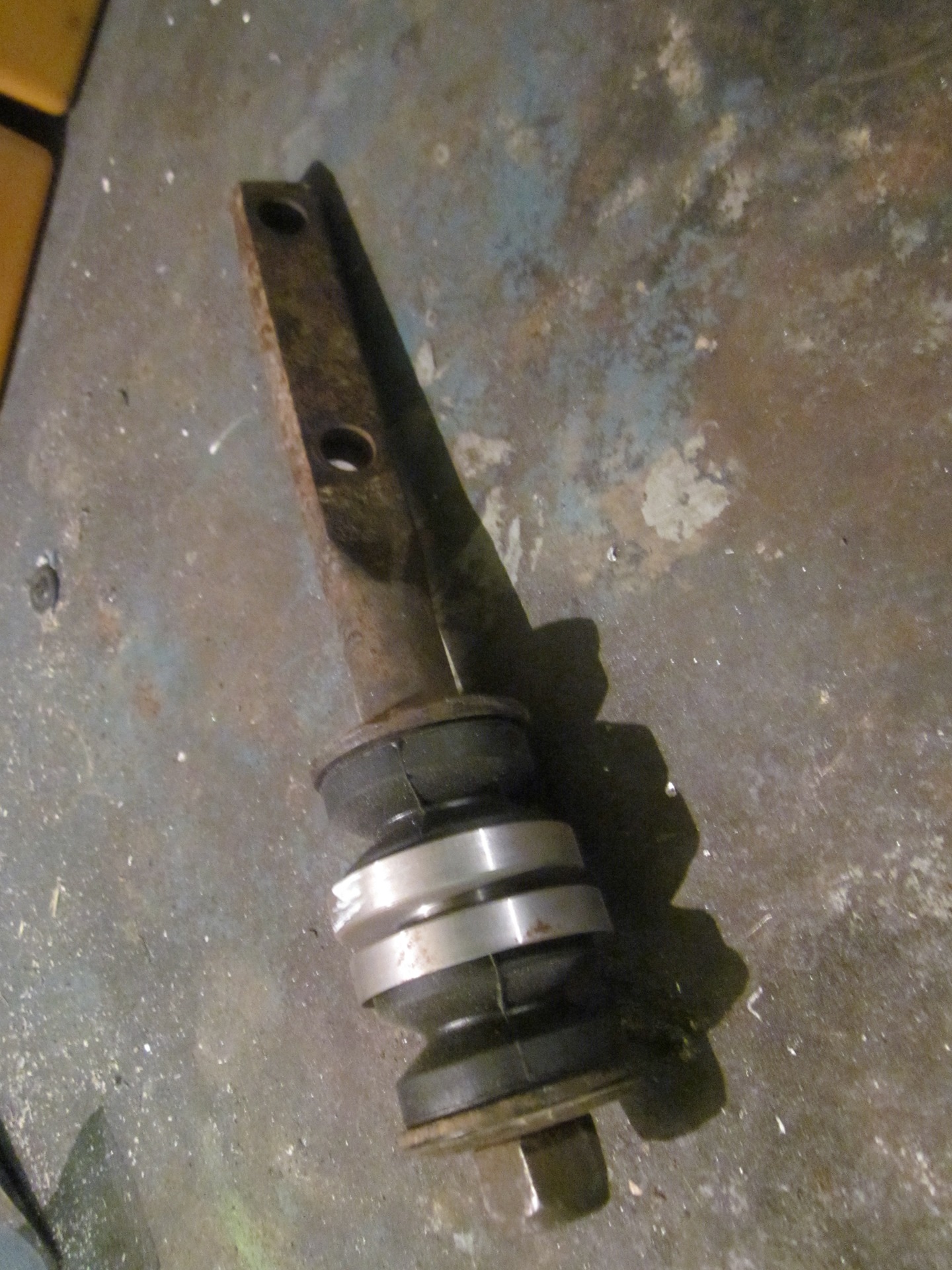

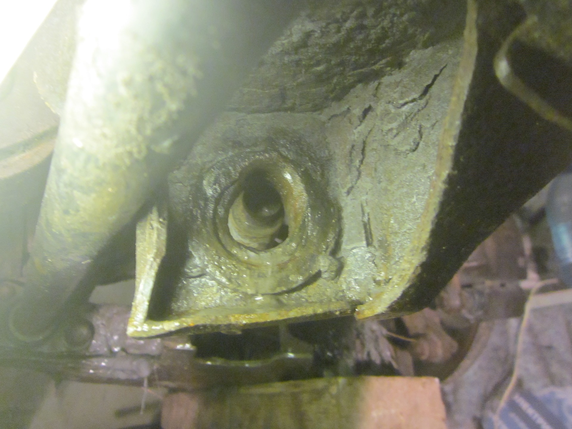

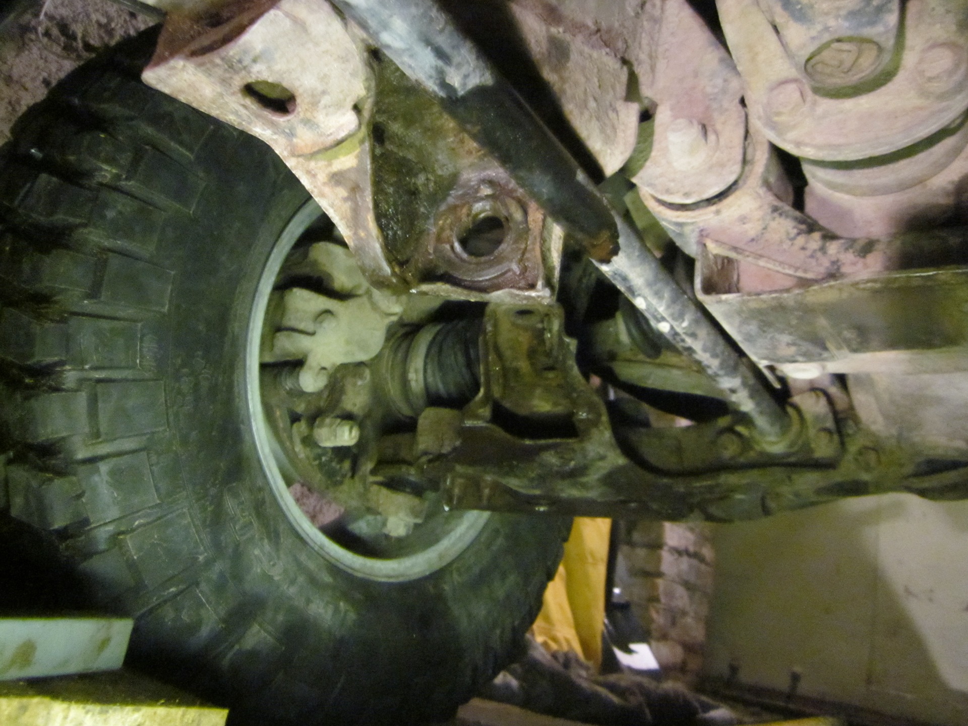

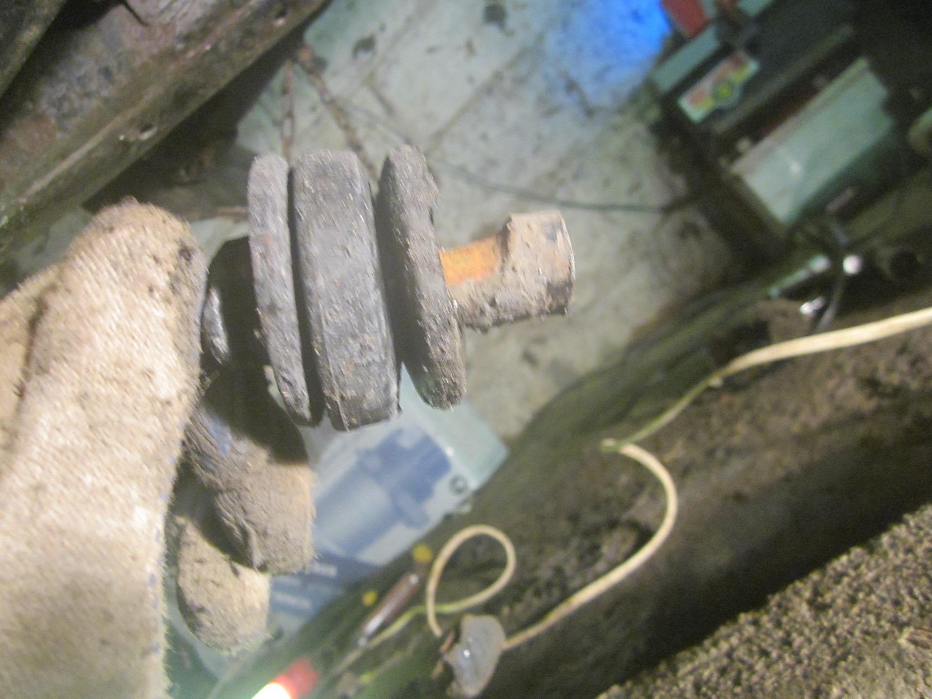

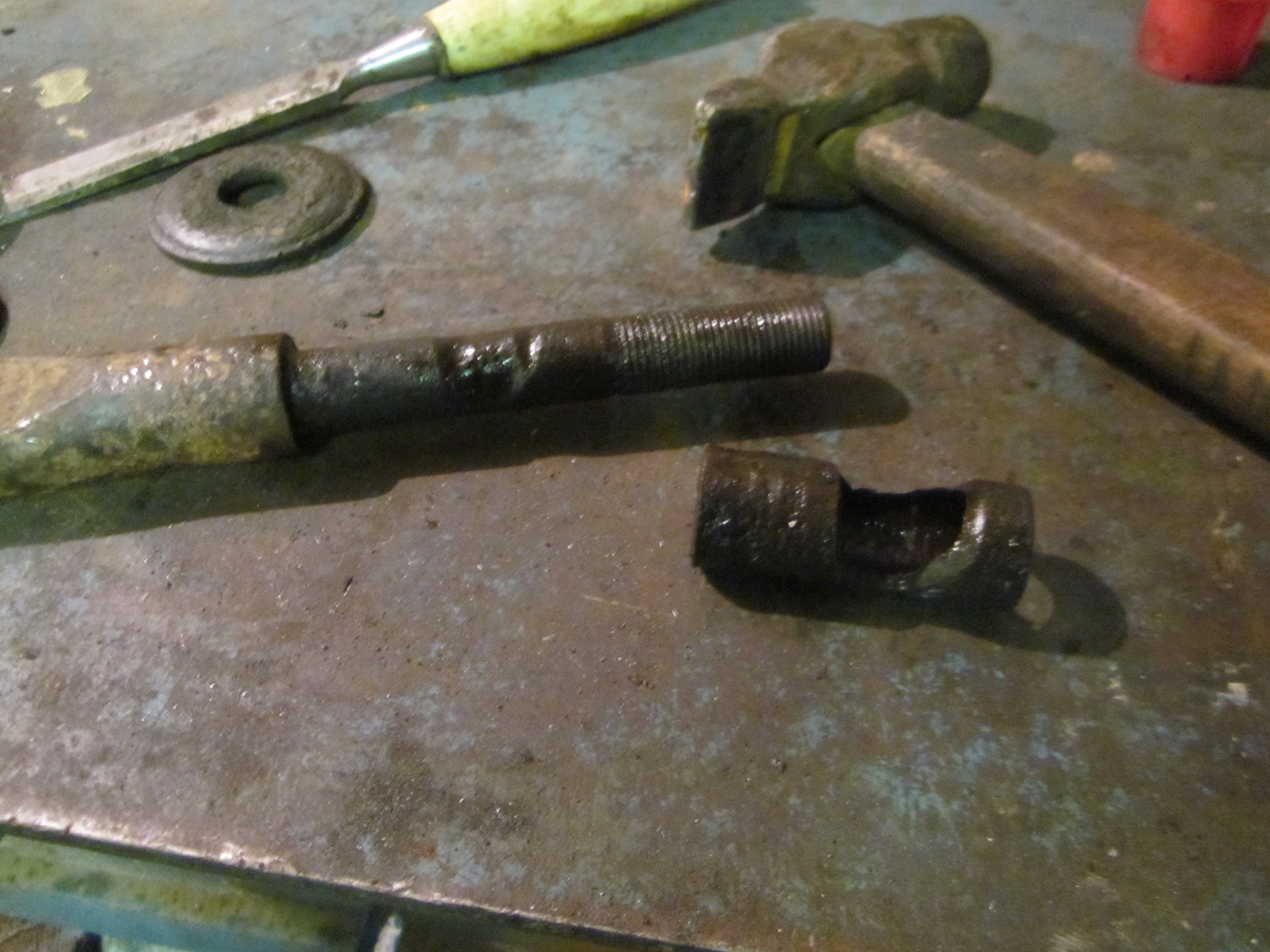

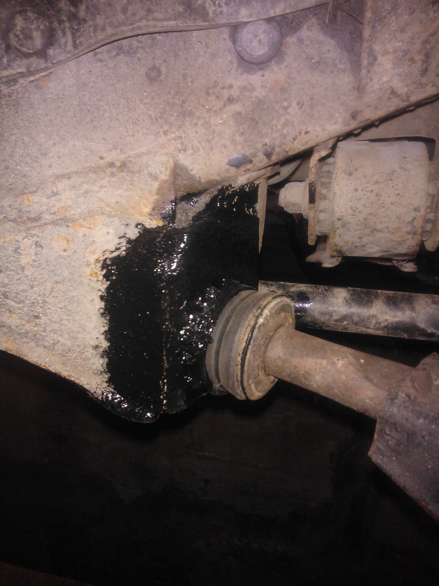

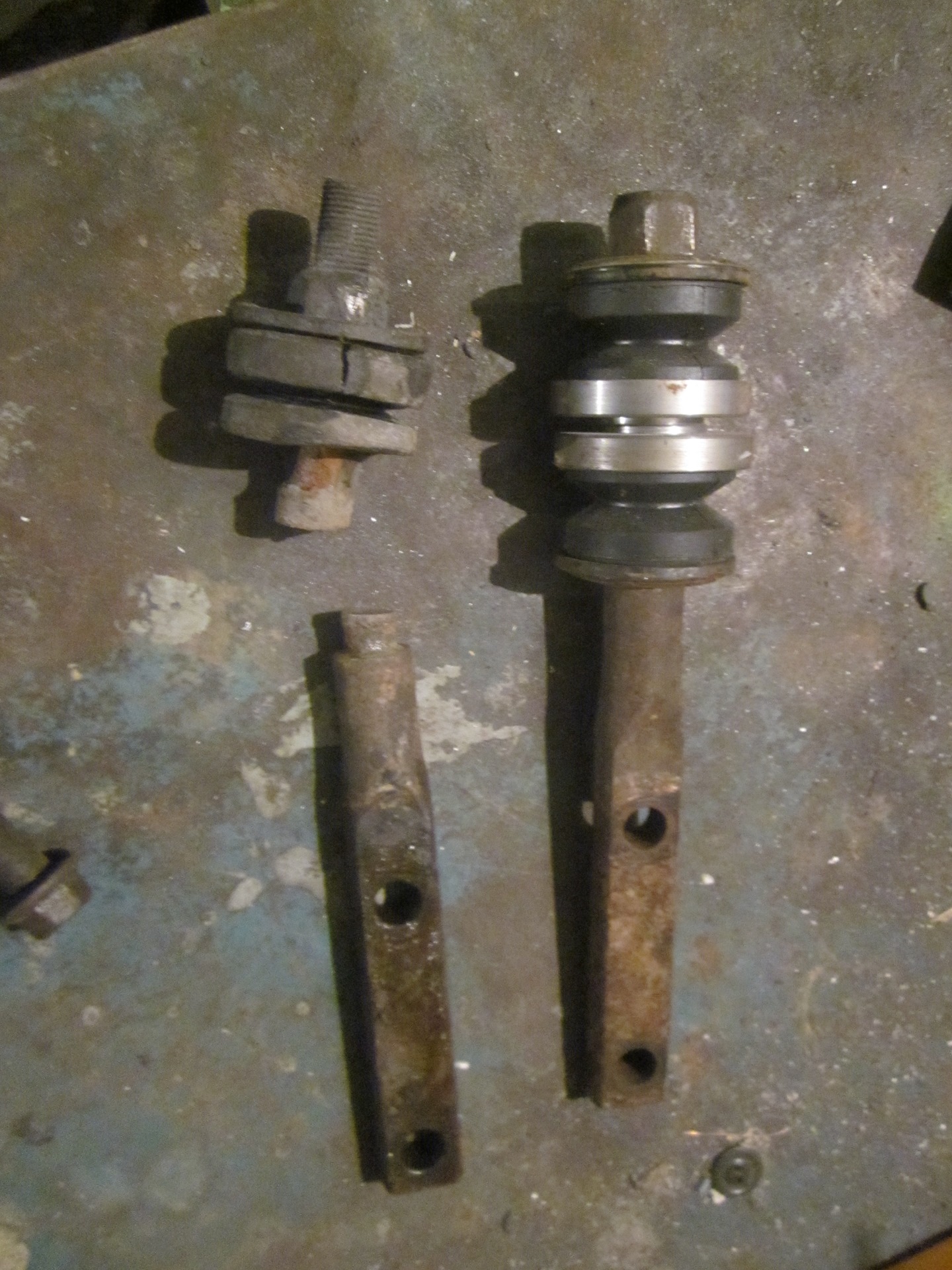

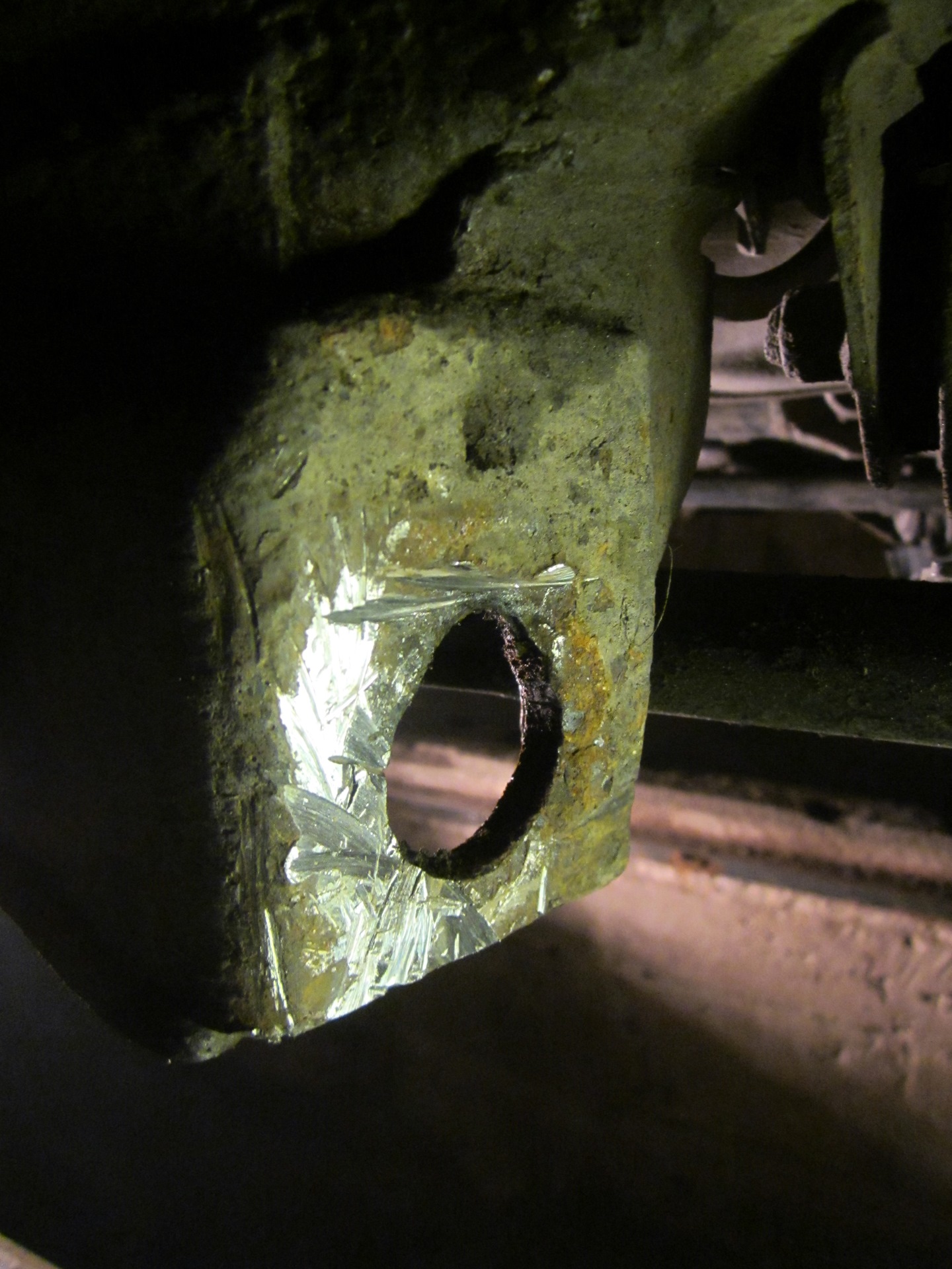

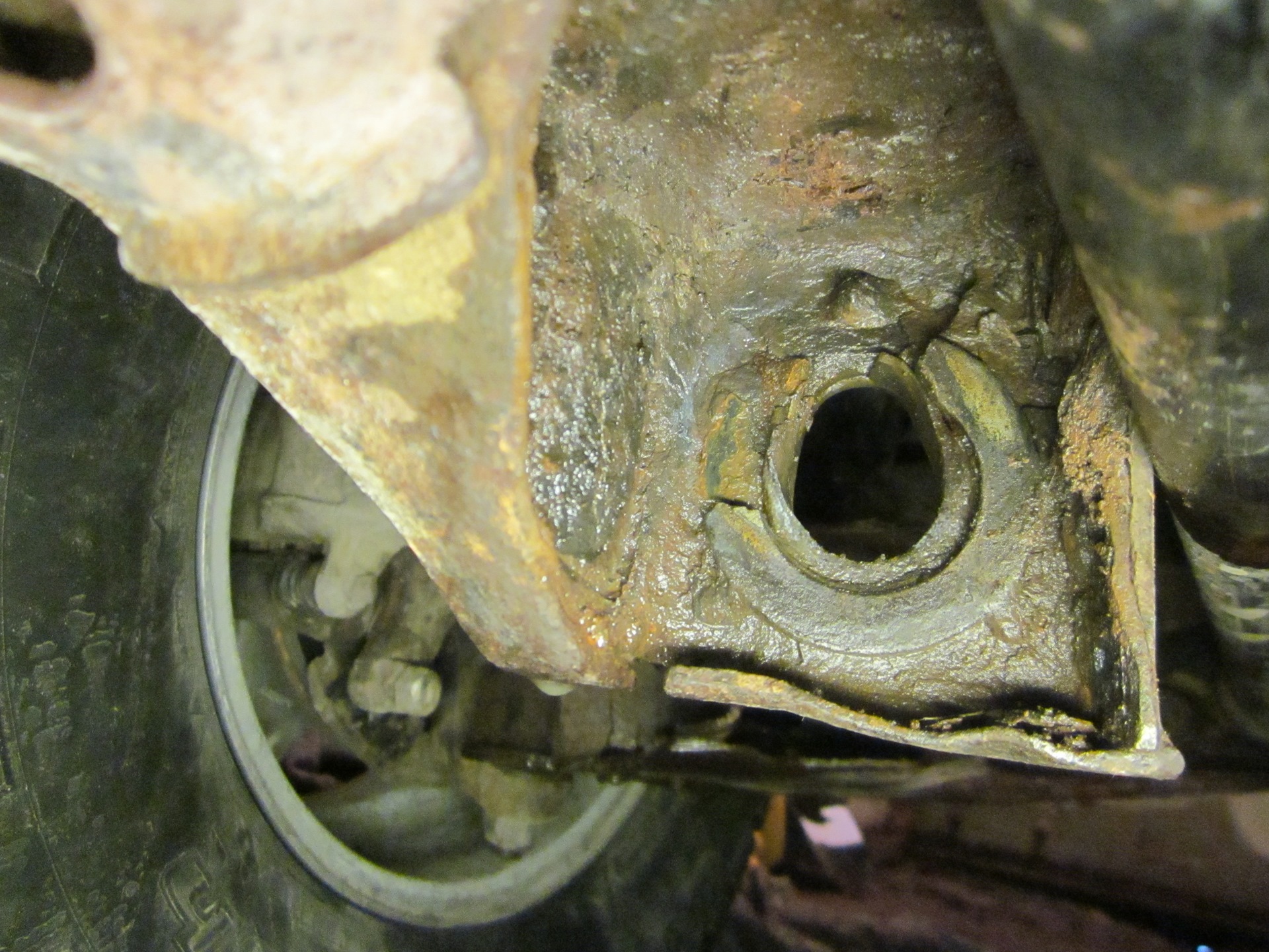

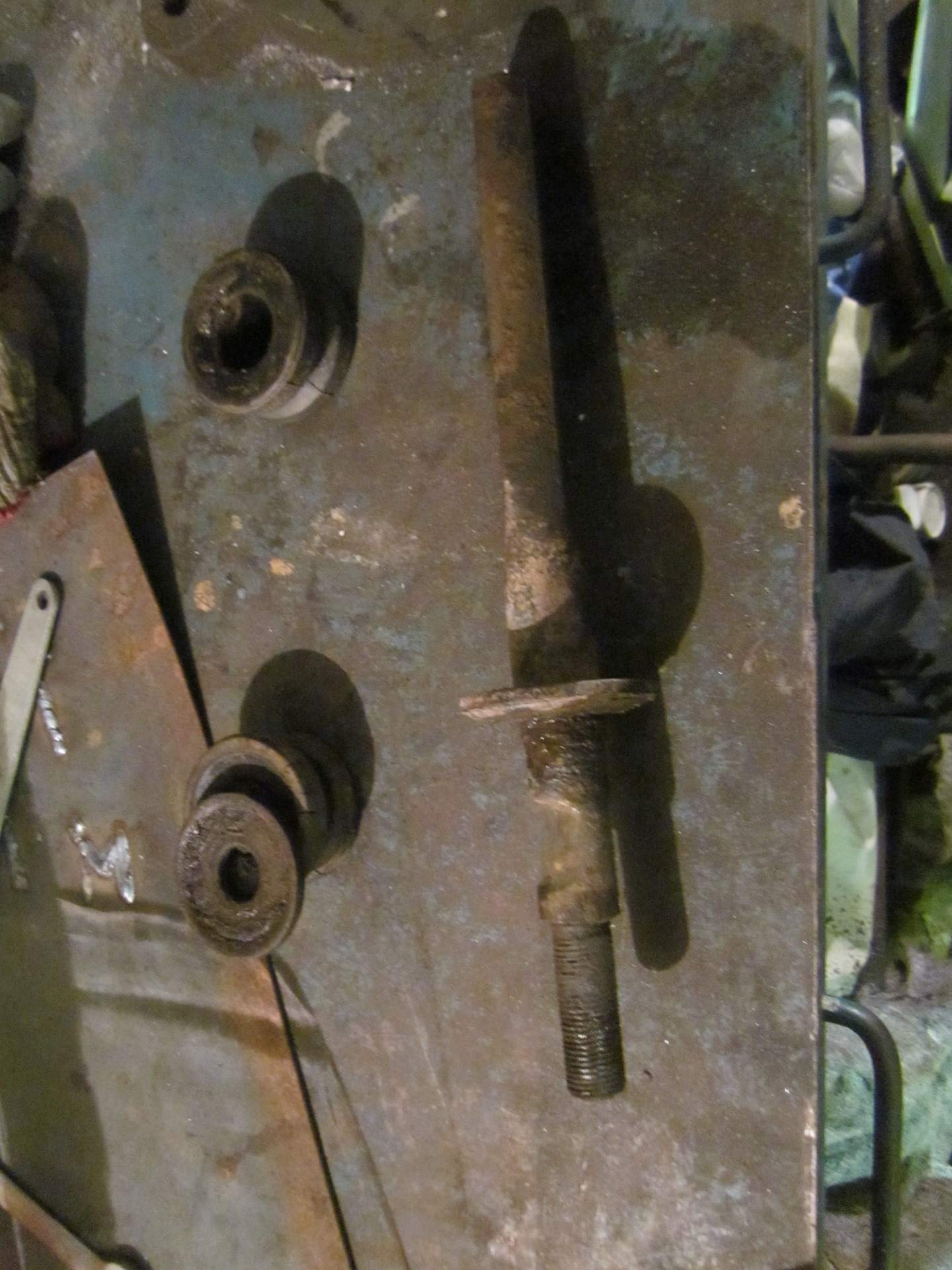

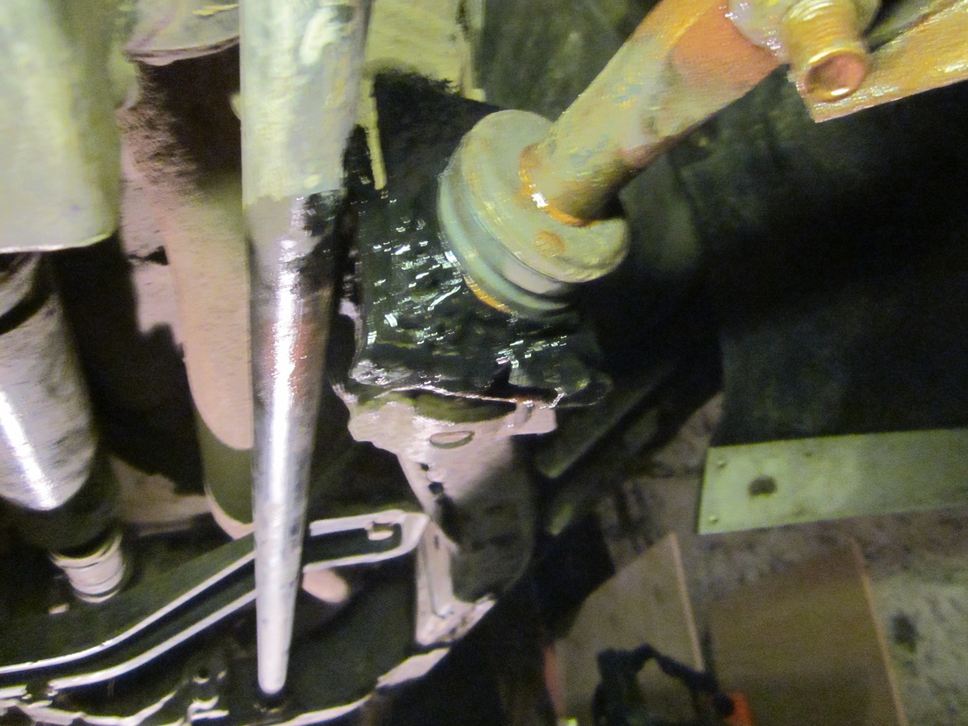

Произвёл стандартную для всех террановодов процедуру — заменил сайлентблоки оттяжек нижних рычагов + приварил рем/комплект на раму. Одну оттяжку тоже пришлось заменить, не хотела совсем откручиваться, болгарка решила этот вопрос.
Запчасти на фото: 105088

Приветствую! С наступающим. Подскажите, влияет ли замена сайлентов на развал/схождение? После замены стало вправо тянуть, наружную сторону подъедать начало… А спецы по развалу перевелись… совсем, кто есть…лучше сам… Ходовка целая спереди… менял как по мануалу.
С наступающим! Я не делал сход-развал. Честно говоря, даже не знаю, влияет это или нет. Думаю, что нет, вторая точка крепления рычага же оставалась на месте. Да и регулируемых элементов там нет.
Спасибо, будем искать…
Удачи в поиске. Я всё же думаю, надо сделать сход-развал.
Как спецов нормальных найду, обязательно. или сам почитаю Тераноирк)))
Внутренние втулки родные поставили?
Да, родные.
Говорят, нужно их сделать длиннее, на толщину приваренных шайб шайб.
Возможно. Но я не думаю, что будет так страшно, если каждая резинка сплющится на 3 лишних мм.
Может быть и так…
Подскажи как сильно затягивать тяги?
До упора. Там внутренняя втулка не даст сильно стянуться.
Значит все правильно сделал.
Спасибо!
