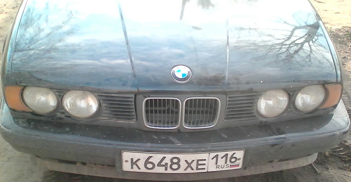

Всем Привет!
Сегодня забрал машину всё супер теперь она ездит лучше в 100 раз.
Причина была в подсосе воздуха, в одном из патрубках, была трещина.
Ездили на АвтоРынок купили новые патрубки, Хомуты, Прокладки для Форсунок.
Сейчас двигатель работает нормально но ещё есть 2 проблемы это ДМРВ и Холостой Ход.
Холостой Ход наверно надо будет менять.
Когда подключаешь ДМРВ Двигатель не корректно работает и медленно набирает скорость кабуто че то его душит.
Когда отключаешь ДМРВ Машина просто летает, но бывает что обороты немного плавают и двигатель работает лучше чем было до этого.
Будем решать проблемы дальше.
