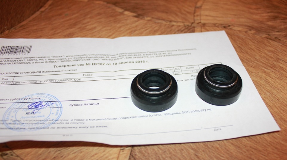

Крышки на 3мм меньше (завтра поеду к токарям) необходимый размер по внутри 25мм а на данный момент 22мм.
Сальники вошли в стойки как в писичку… тугенько (как надо) )))))

Крышки токарь расточил… отличный токарь…Буду к нему обращаться
На выходных буду ставить стойки…
За ссылку спасибо!
Там все размеры есть…
Ну я посмотрел, есть сальник для тейнов моих, но я уже картридж купил ))))
По чем вышли картриджи…
Какие взял?
По 1700, какие то китайские, в общем что попалось то и взял ))) от короллы кузов 90, эти умрут каябу поставлю, номер теперь знаю
