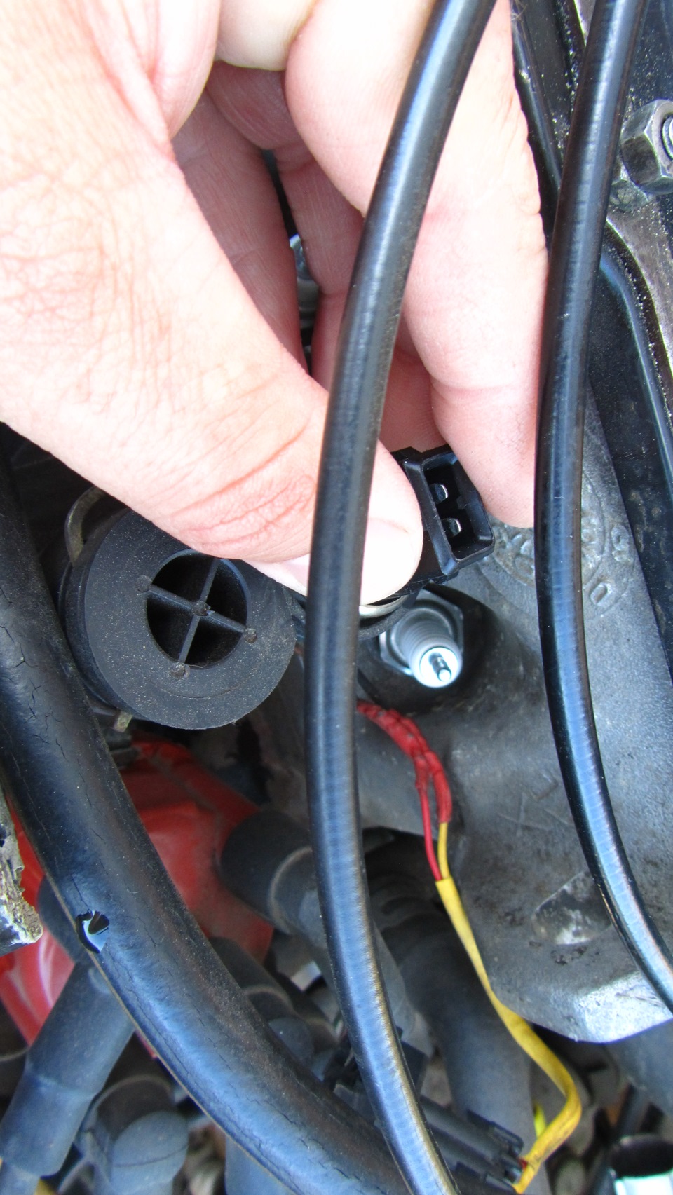

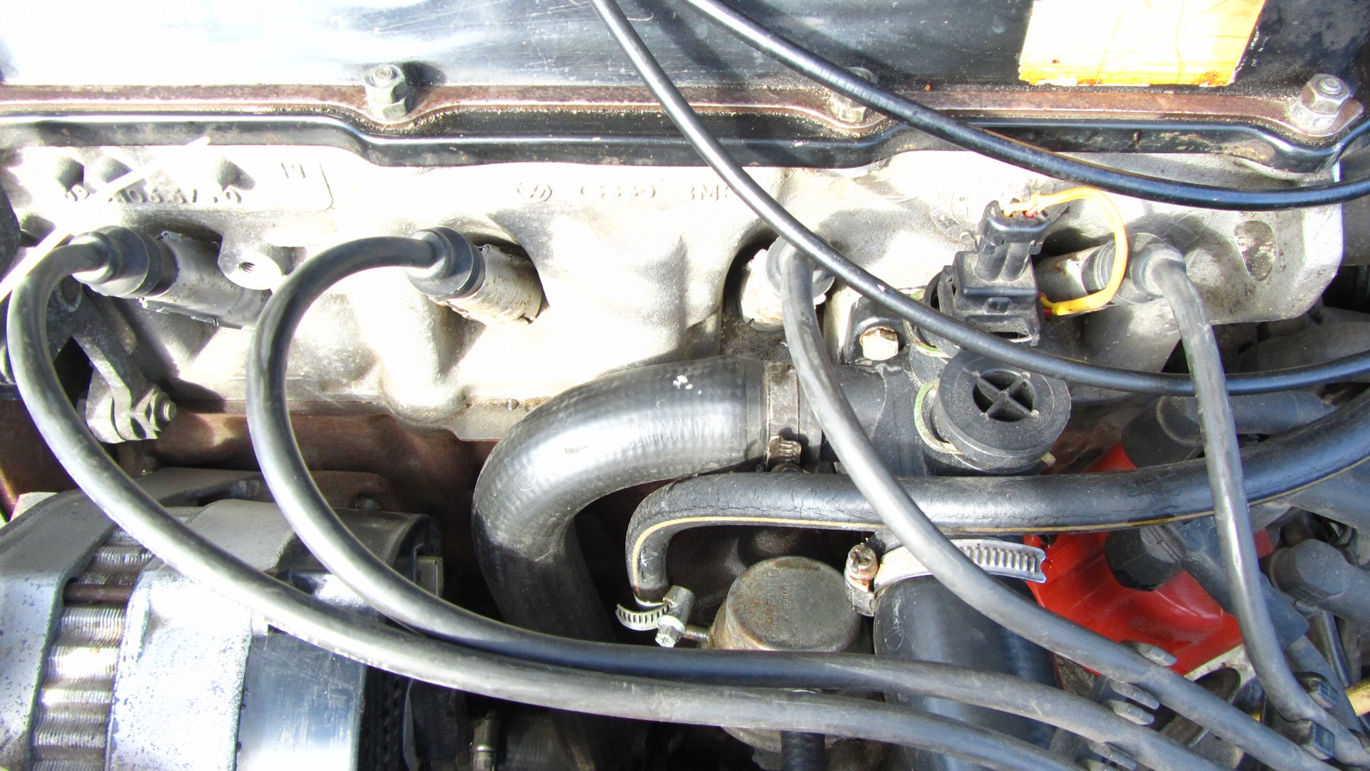

Доброго всем времени суток.Настал день замены датчика температуры, который идет на приборку, т.к стрелка не поднималась выше белой отметки, которая в самом начале.Сложного в замене ничего нет, главное новые колечки поставить и лучше оригинальные, надежно проверено) Всем спасибо!

стык промазать герметосом
было так промазано, до этого на другом фланце, датчик выдернулся пополам)
Дорого новые датчики обошлись?
500 руб

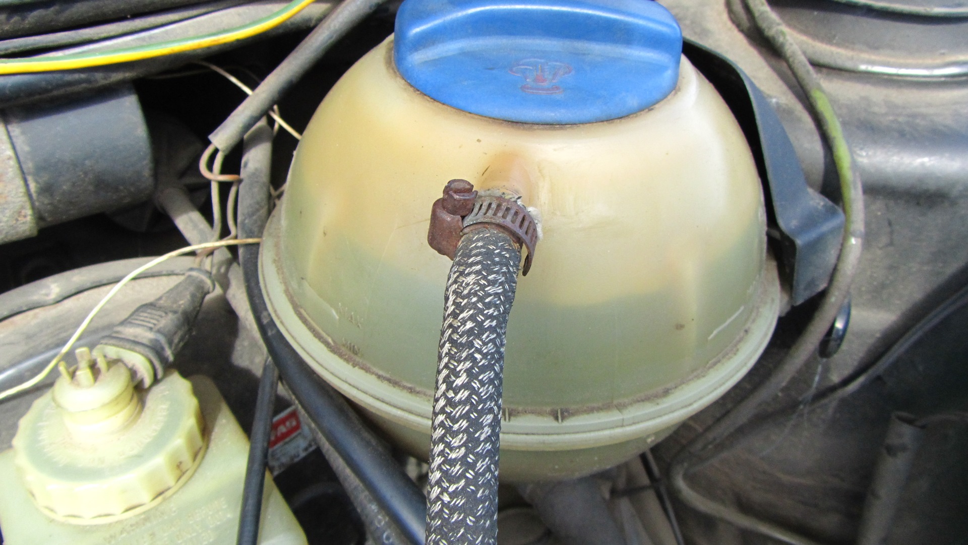

а чего антифриза в бачке так много ?
это я долил что вытекло, потом все ушло в шланг.
ааа теперь ясно
