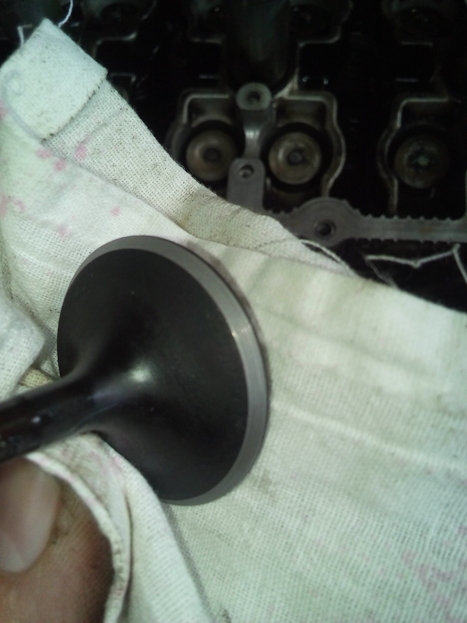

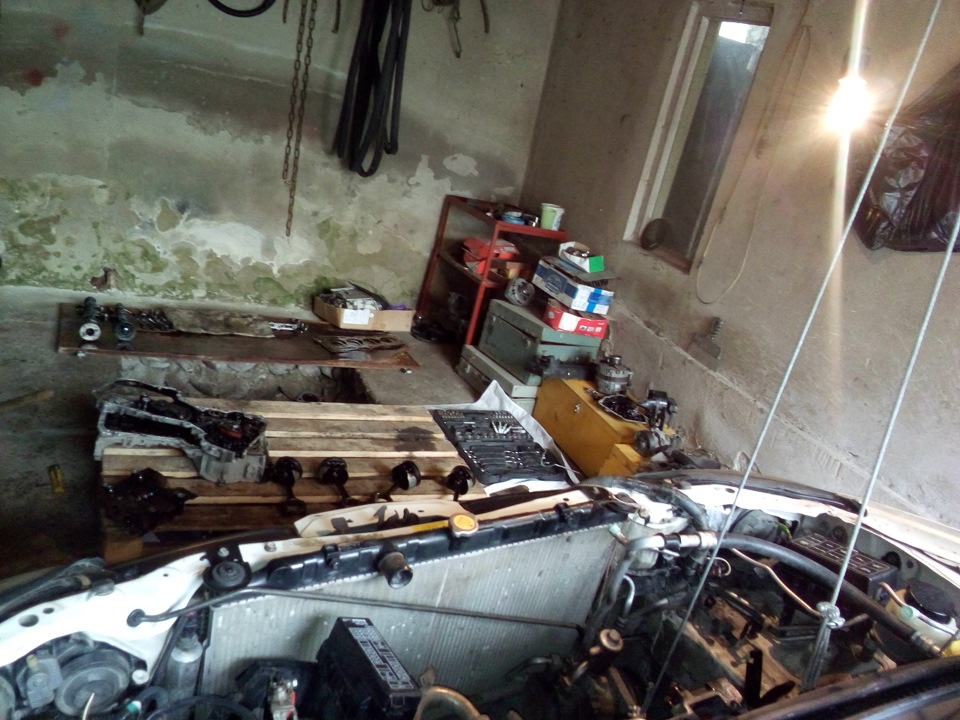

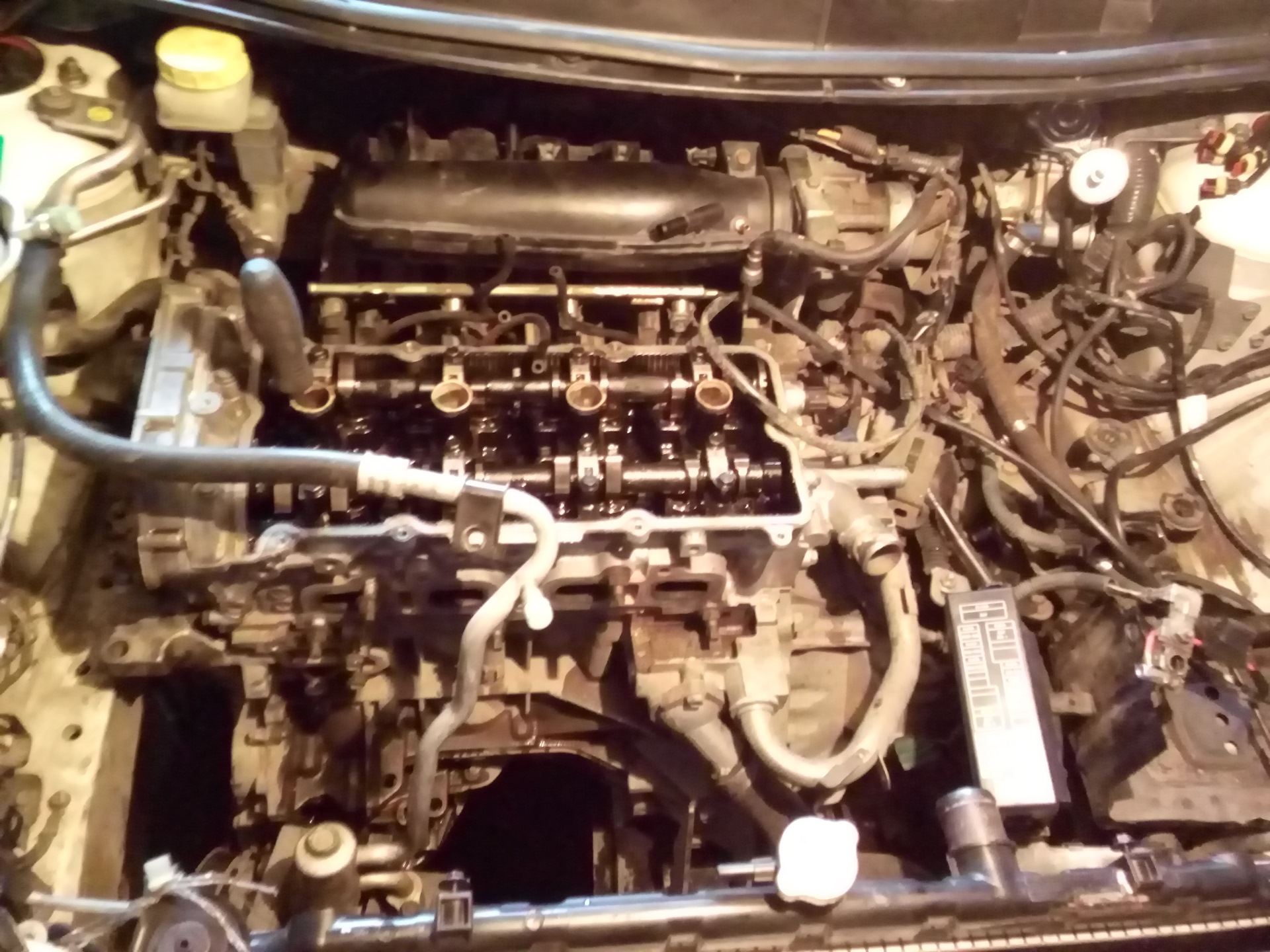

Разобрал наконец-то свой двс, достал жёр масло-литр на 300-400км
ЕСЛИ ЕСТЬ КАКИЕ-ЛИБО ВОПРОСЫ, СПРАШИВАЙТЕ, ПОСМОТРЮ, СФОТКАЮ ИЛИ СНИМУ ВИДЕО, ПОКА ВСЁ РАЗОБРАНО, ЕЩЕ ДВА ДНЯ НАВЕРНОЕ БУДУ ДЕЛАТЬ(21.04 И 22.04)
бЫЛИ СЕВШИЕ КОЛЬЦА МАСЛОСЪЕМНЫЕ, ДАЛЕЕ ФОТО И ВИДЕО ПЕРВОГО ЗАПУСКА

ты только кольца будешь менять?
Кольца, вкладыши, цепь, успокоители, сегодня притер клапана и заменил маслосъемники, поршни как новые по состоянию, их оставлю а кольца сеашие были по этому и доливал столько масло
А стенки цилиндр норм? Они же обычно не равномерно изнашиваются
Стенки в идеале
Я б компрессионные не трогал, только маслосъемные заменил, ну если конечно они еще живые
Проаерял микрометром
сфотай внутреннюю поверхность гильз (цилиндров) со вспышкой пжлст… спс
Хор. Завтра с утра выложу
