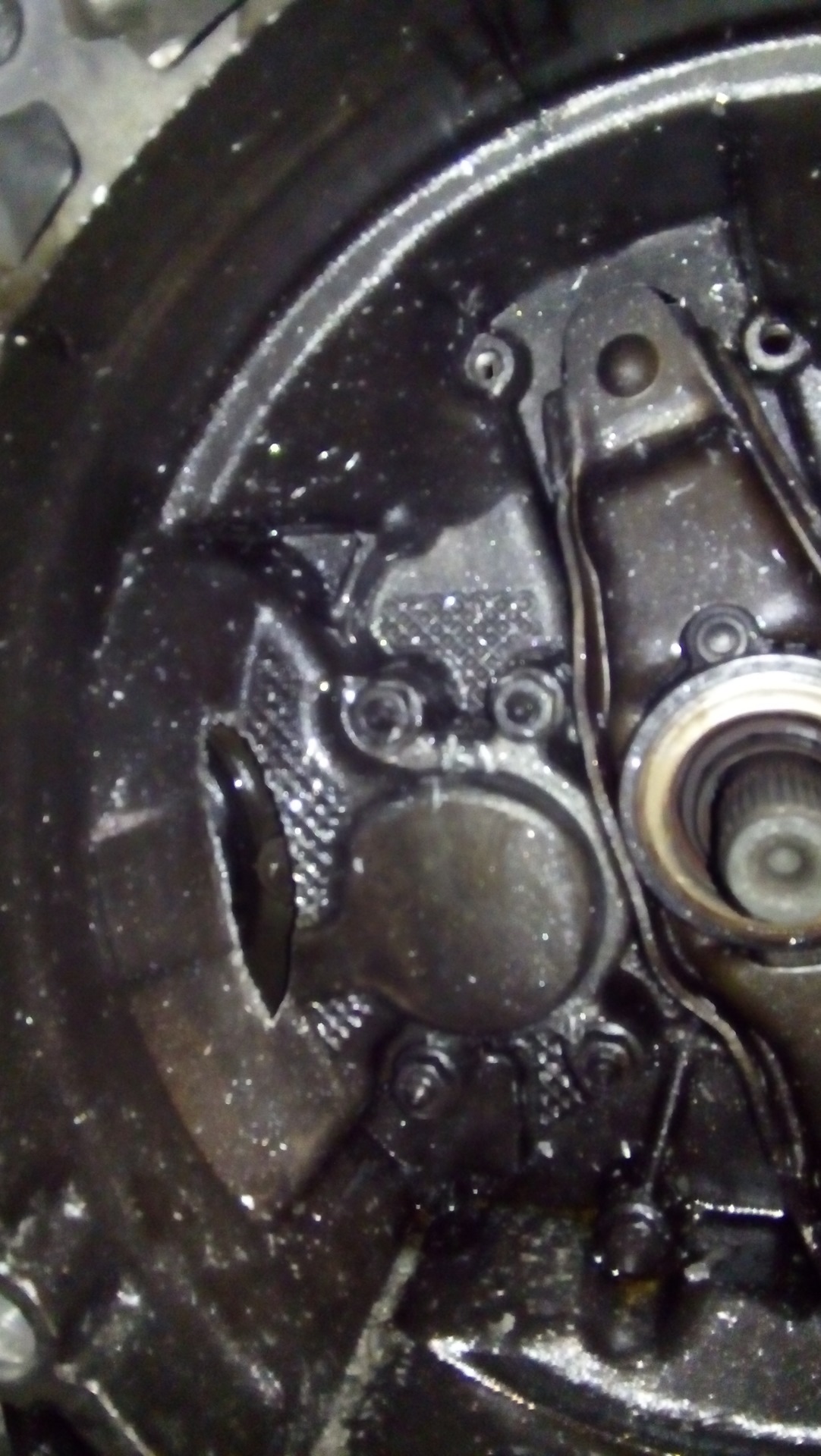

Дифференциал протер дырку в корпусе. Завтра будет вскрытие.В понедельник ездил в Киев и все с этого и началось. Все днище в масле задние двери в масле. Сколько я проехал без масла в коробке неизвестно.Жду результата(

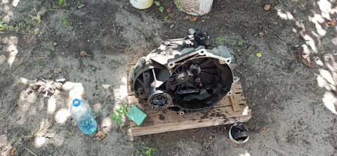

спочатку загхола без передалі, толчок, підїхав до сто всьо вмаслі там і залишив їїпроїхав 8км з села, встиг так сказвати
Повезло

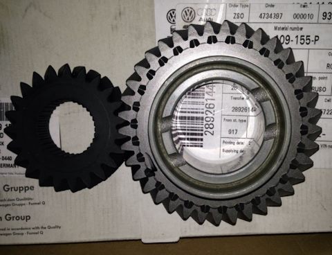

було похоже, міняли: палець, шестерні і варили коробку
