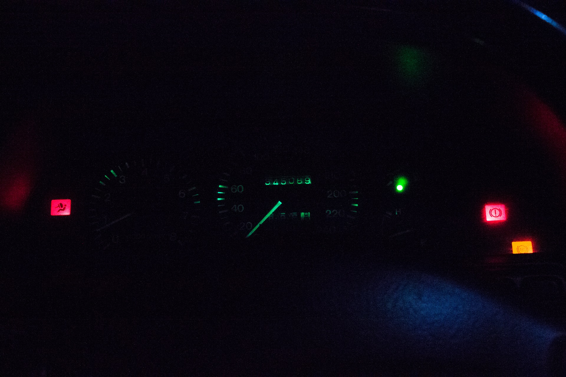

Давно хотела поменять цвет приборки, ну не нравится мне желтая… смотрится убого, давит на глаза.
На фото акцент не на ней, но смысл понятен.

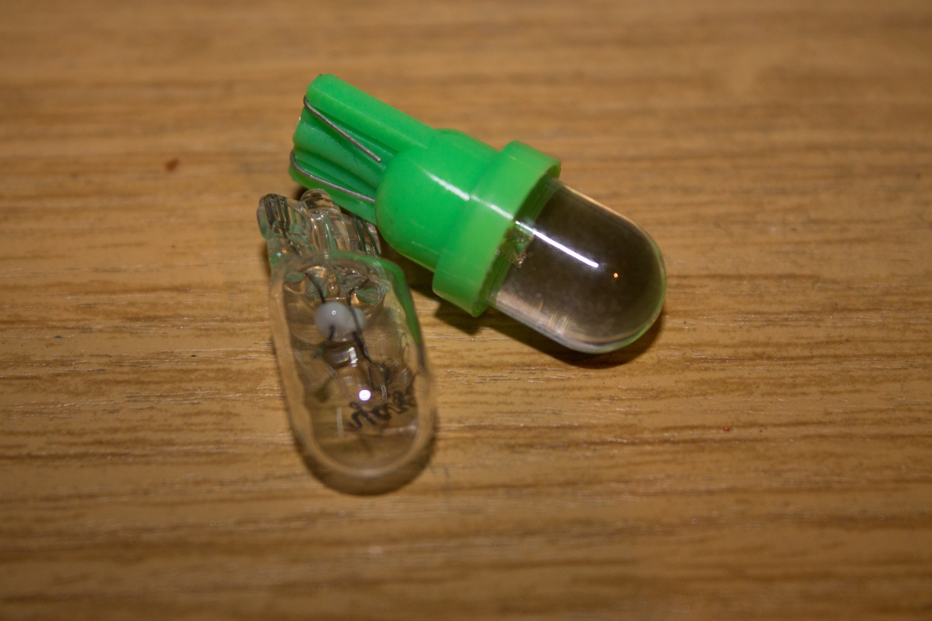

Помнила почему-то, что у моей маськи лампочки какие-то маленькие, немного побродив по просторам Алиэкспресс наткнулась на неплохие светодиодные лампочки формата Т5, заказала, получила.
В пакете 20шт, можно спокойно вытащить из цоколя, светят довольно ярко. Оставила их до отпуска лучших времен.

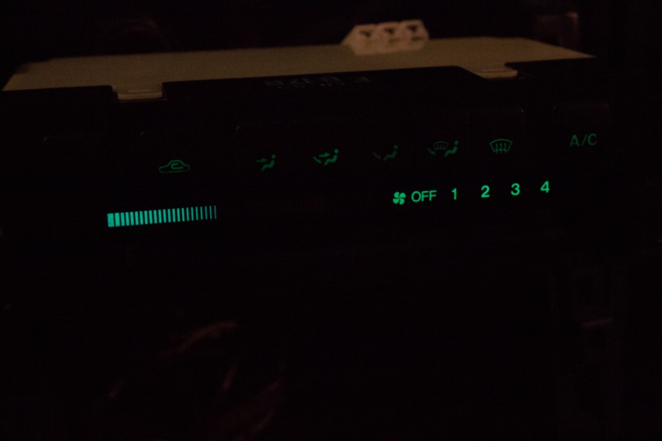

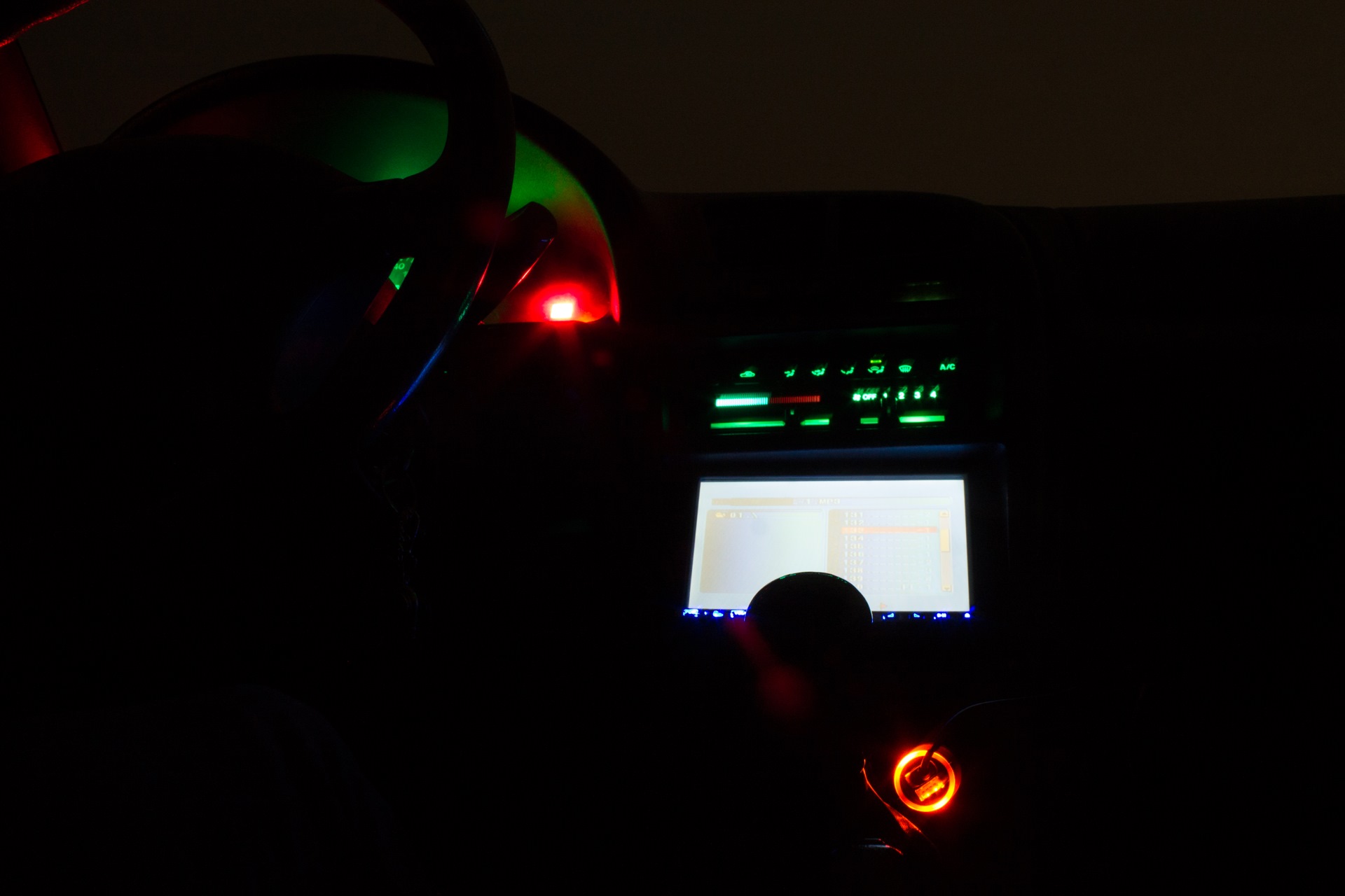

В один прекрасный момент наткнулась на пост от Takeshi3dm и захотела сделать то же самое со своей машиной. Сверчки водились под приборкой и в районе магнитолы. Вспомнив про приборку, решила объединить работу в один день.
Итак, что мы имеем:
Лист маделина, приобретен в Би-би, цена 185 руб за лист 50*60 см (там он, кстати, самый дешевый!)
Диоды Т5, стоимость 100 руб за 20 штук (идут на блок кк без цоколя, всего 3шт)
Диоды Т10, стоимость 160 руб за 8 штук (вот что в приборке, как оказалось! 6шт)
Тряпки/моющее средство/обезжириватель
Сложного в работе абсолютно ничего нет. Делала всё сама)
Разбираем торпеду, отмываем части от пыли и грязи, оставляем сушиться. Снимаем кк и приборку, меняем лампы, оставляем в сторонке. Берем маделин, разрезаем на полоски шириной до сантиметра и проклеиваем стыки пластика с пластиком. Собираем всё обратно)
Так как это делалось мною впервые, времени ушло уйма)) И, конечно же, немало маделина осталось снаружи)) Срезаем излишки канцелярским ножом.

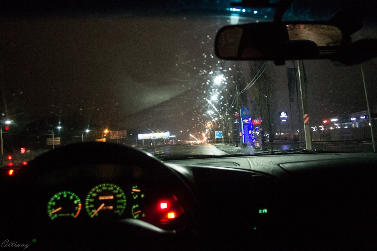

Всё-таки главной задачей была обновленная приборка и кк, вот что получилось:
В целом я довольна, но…
Что заметила позже — ооочень яркие указатели поворота и постоянно горящая лампа min бензобака. Мораль: никогда не меняй лампы в поворотники и на бенз, какими бы тусклыми они тебе не казались. Я косяк, признаю))) Завтра всё исправлю и поставлю безцокольные лампы, которые и стояли изначально. Даже с какой-то японской надписью)) Результативное фото будет добавлено ;)
22.04.16 Результат:
