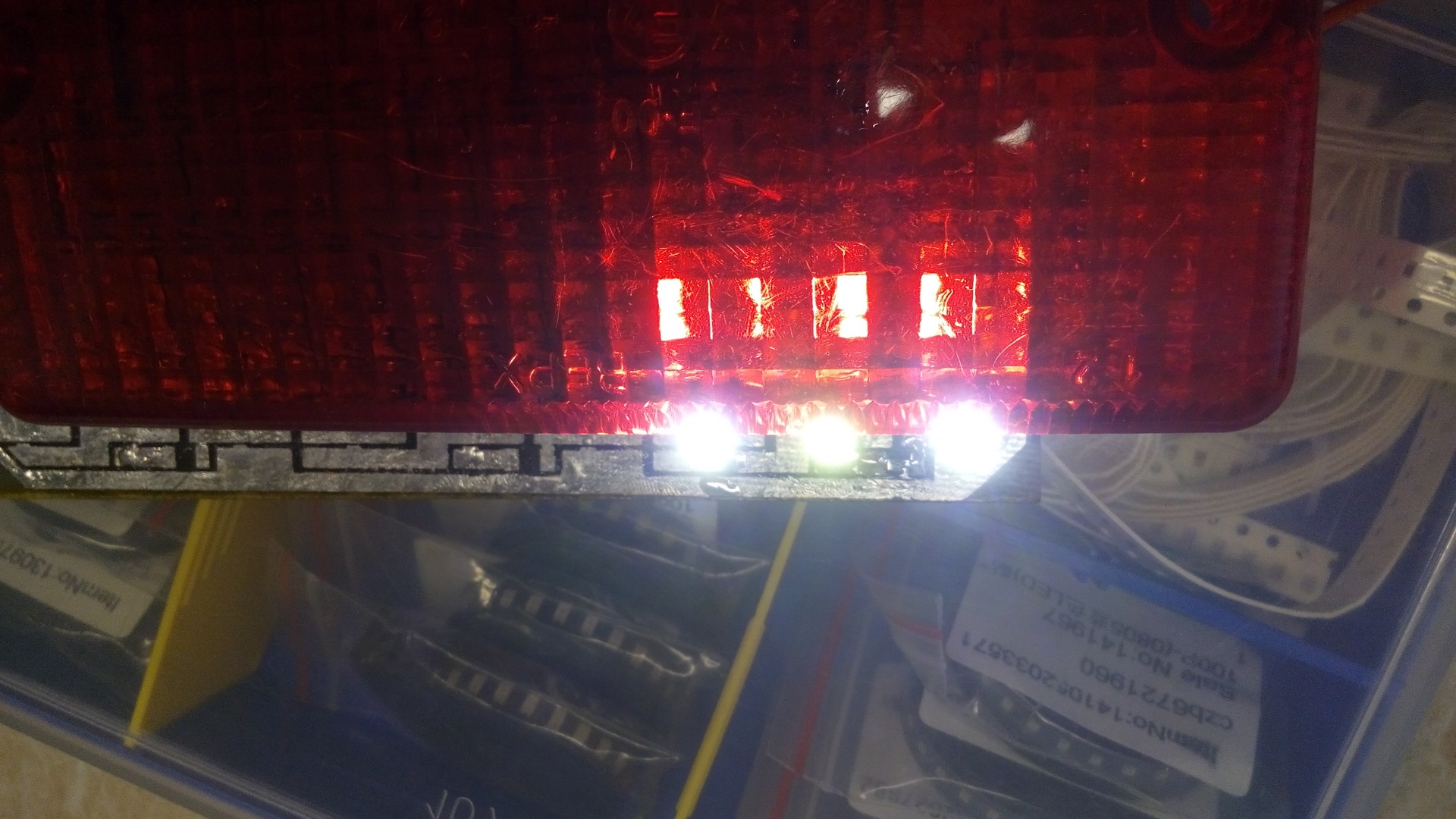

Всем Доброго времени! Кто читал предыдущие мои темы "Фонарь-СТОП-ГАБАРИТ (Вариант 2.1)" и "Фонарь-СТОП-ГАБАРИТ (Вариант 2.1) "через светорассеиватель" фото". Часто слышу что нужно было использовать красного свечения светодиоды…
Говорю еще раз, для тех кто просто смотрит фотографии и при этом не читает что написано.

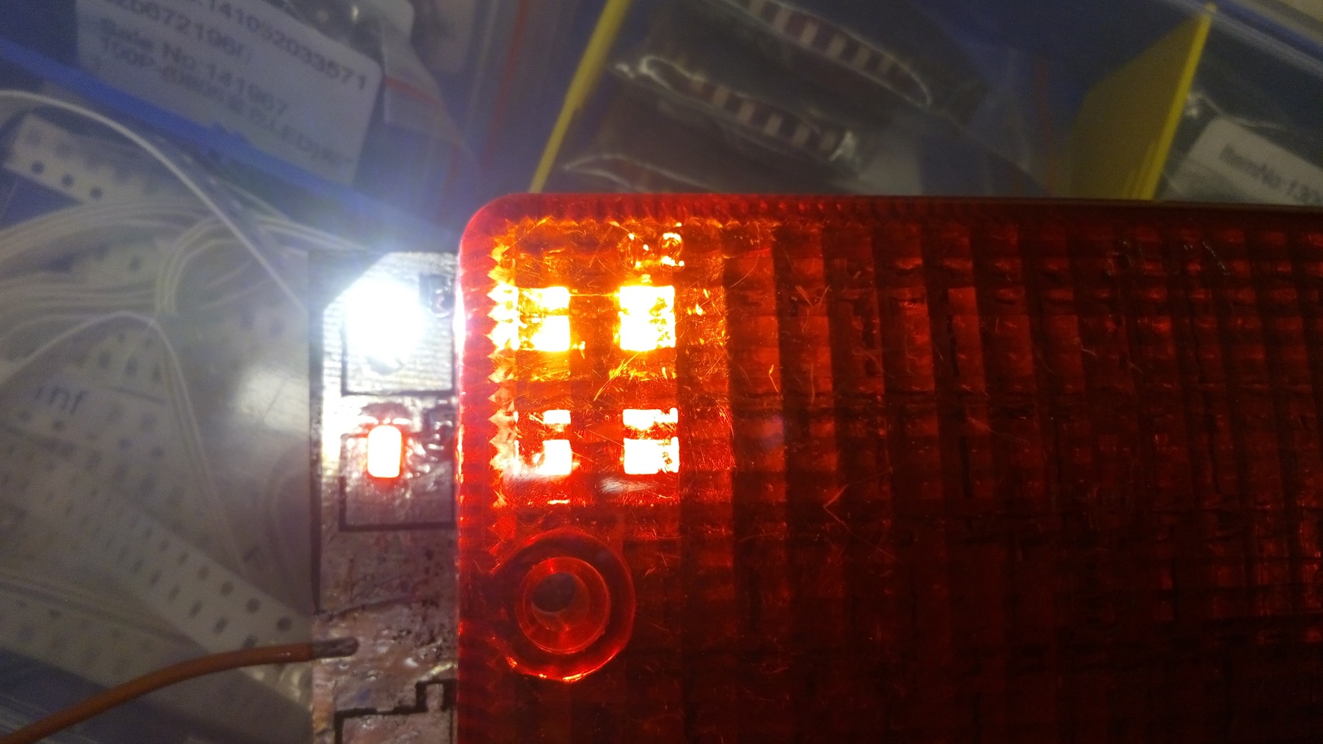

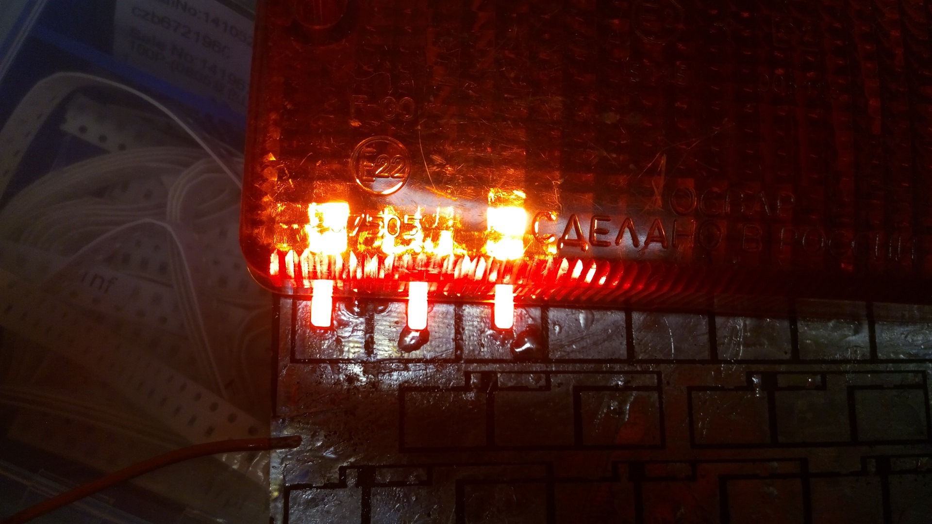

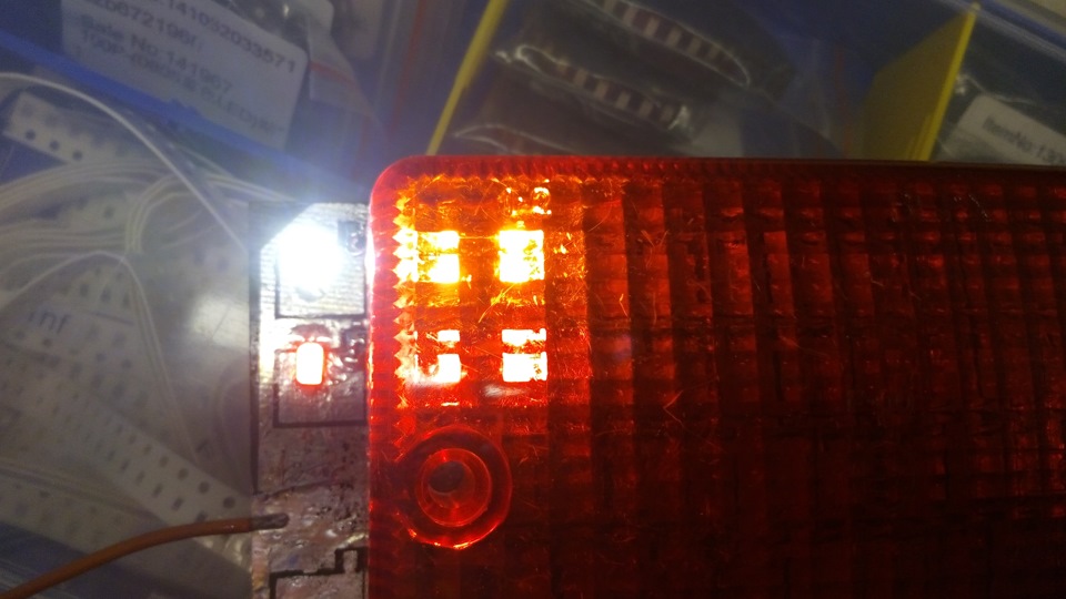

Я не противник красных светодиодов! Исхожу из ситуации максимально подходя к заведомо запланированному результату/характеристик. Да я наверное счастливчик, что мне товарищи соседи по стране, подкинули светодиоды не столь ожидаемой яркости красного свечения. Поэтому и было решено заменить на чисто белого свечения. В данной задаче нет приоритета на супер идеальный цвет чисто красного свечения. Я допускаю что очень большой спектр цветов потеряется светофильтром но пропустит не только чисто красный цвет (как в случае с красным светодиодом), но и оттенки красного.

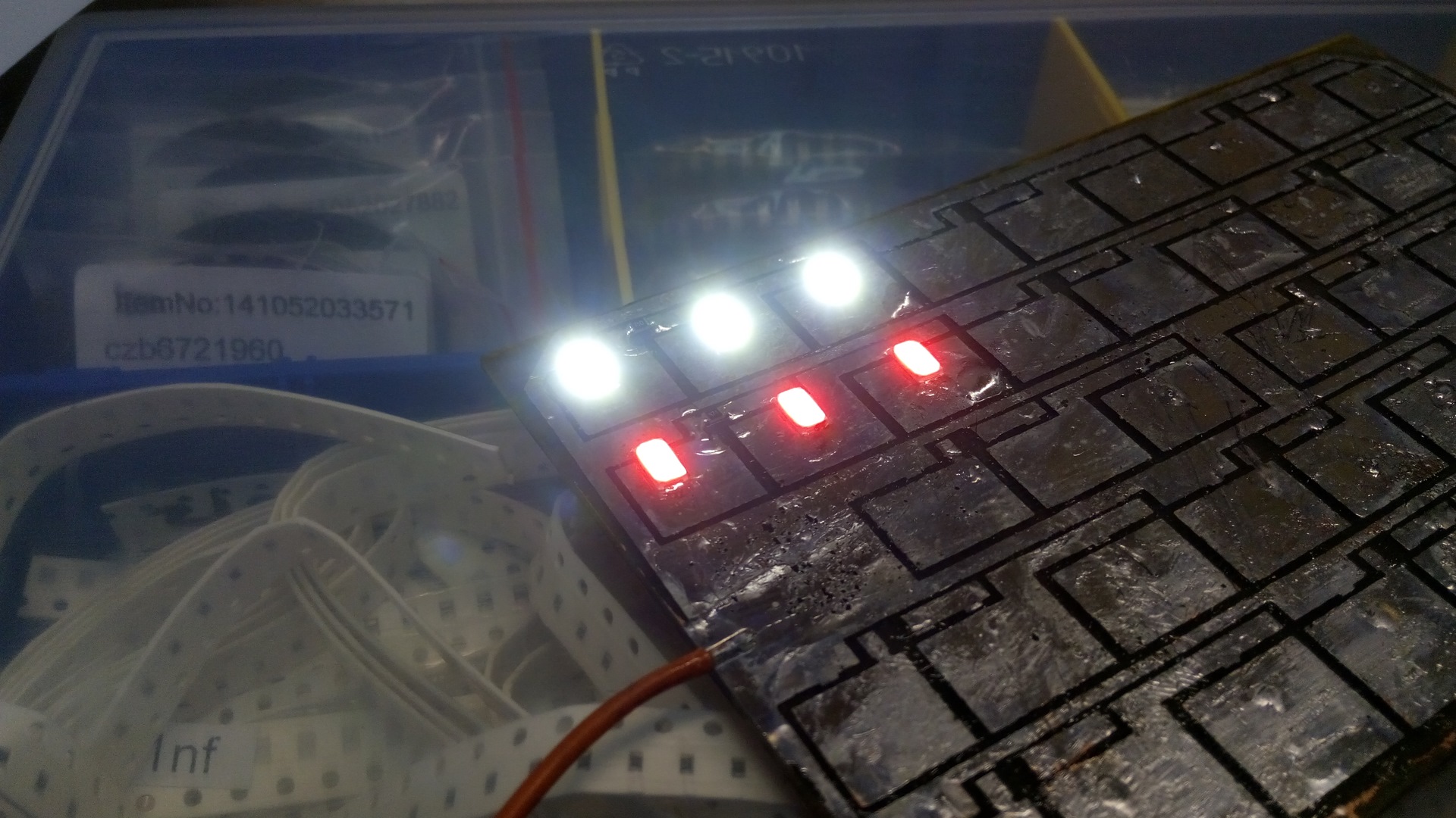

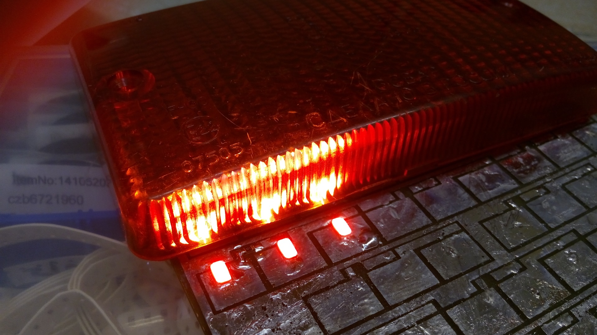

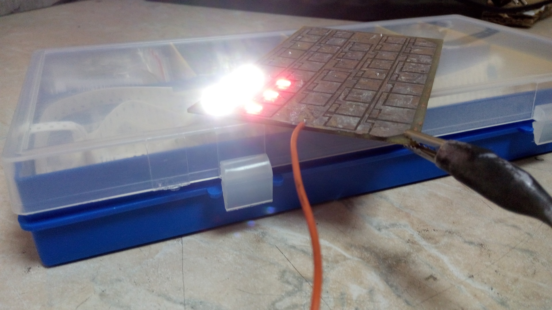

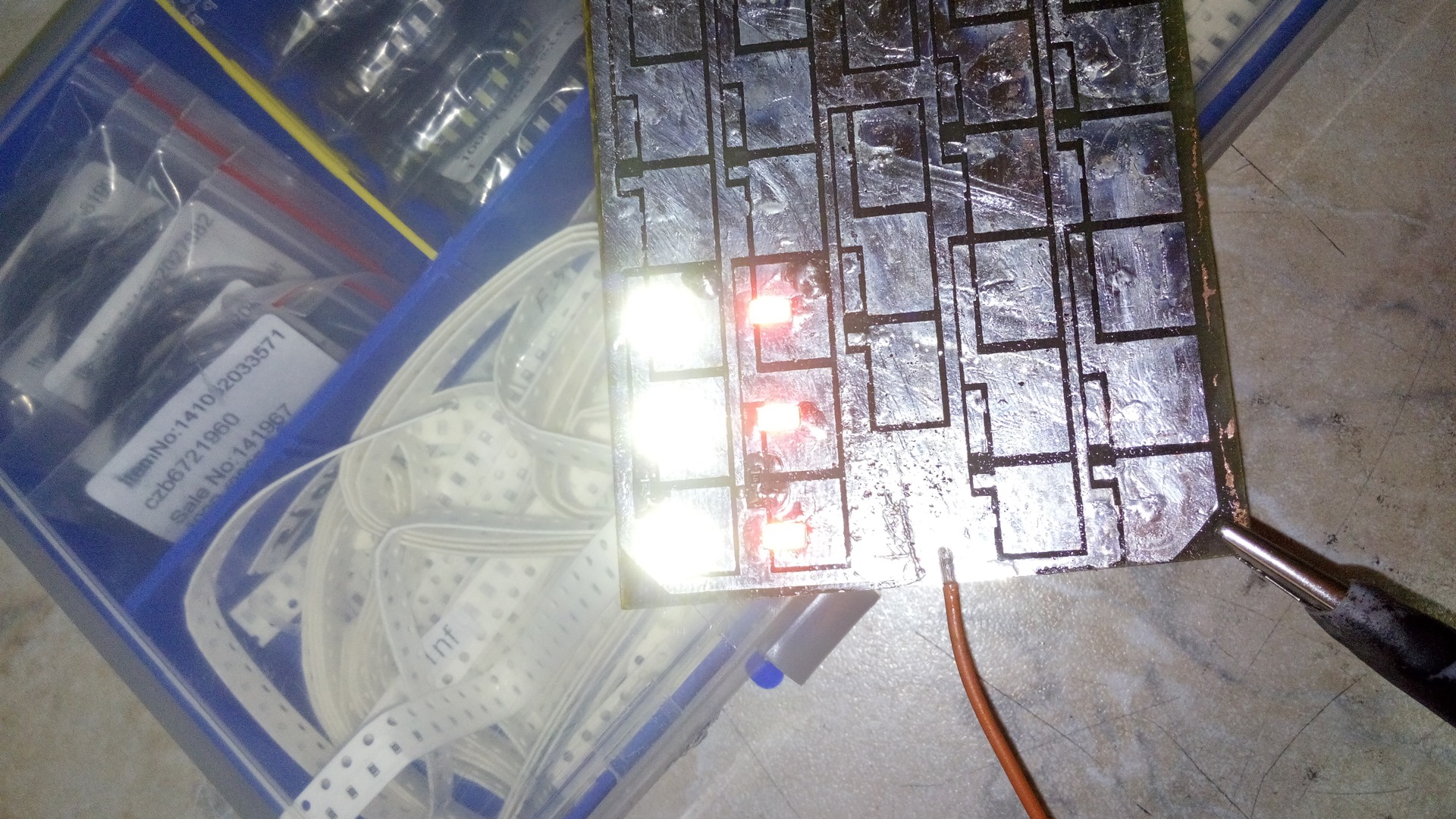

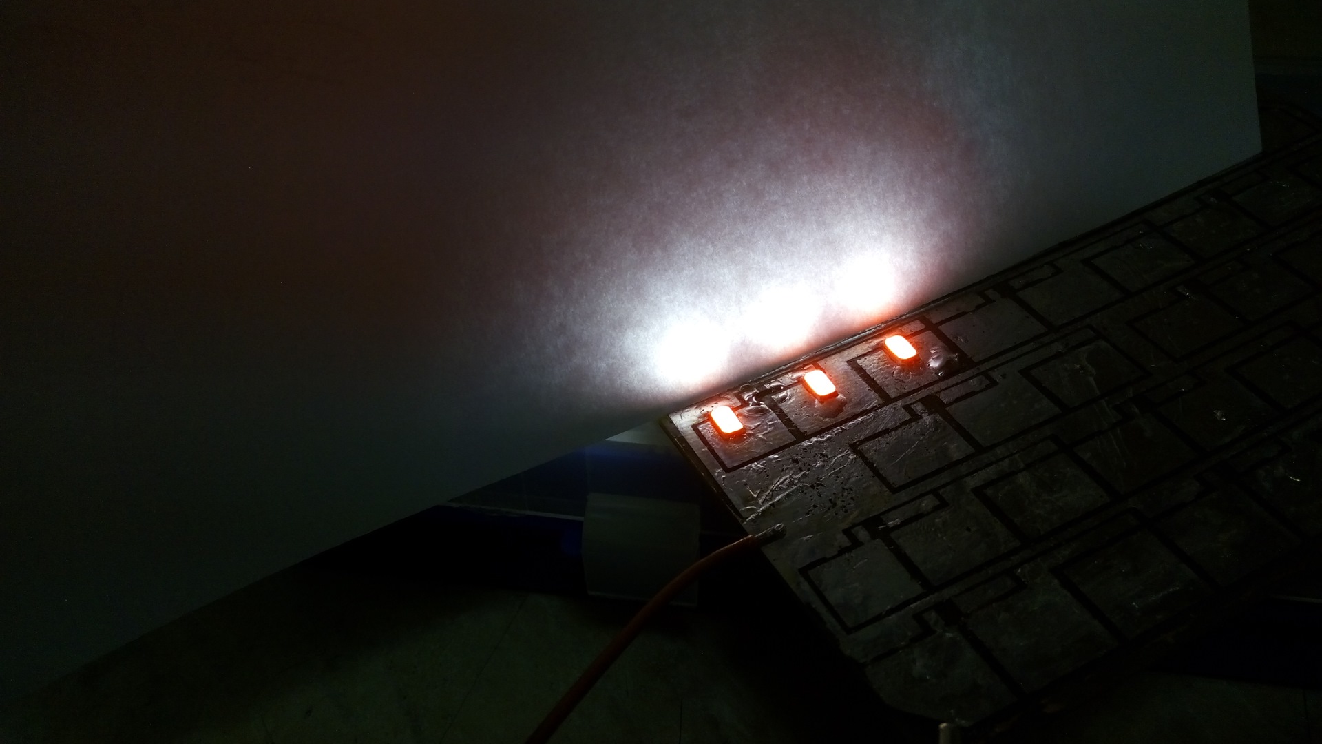

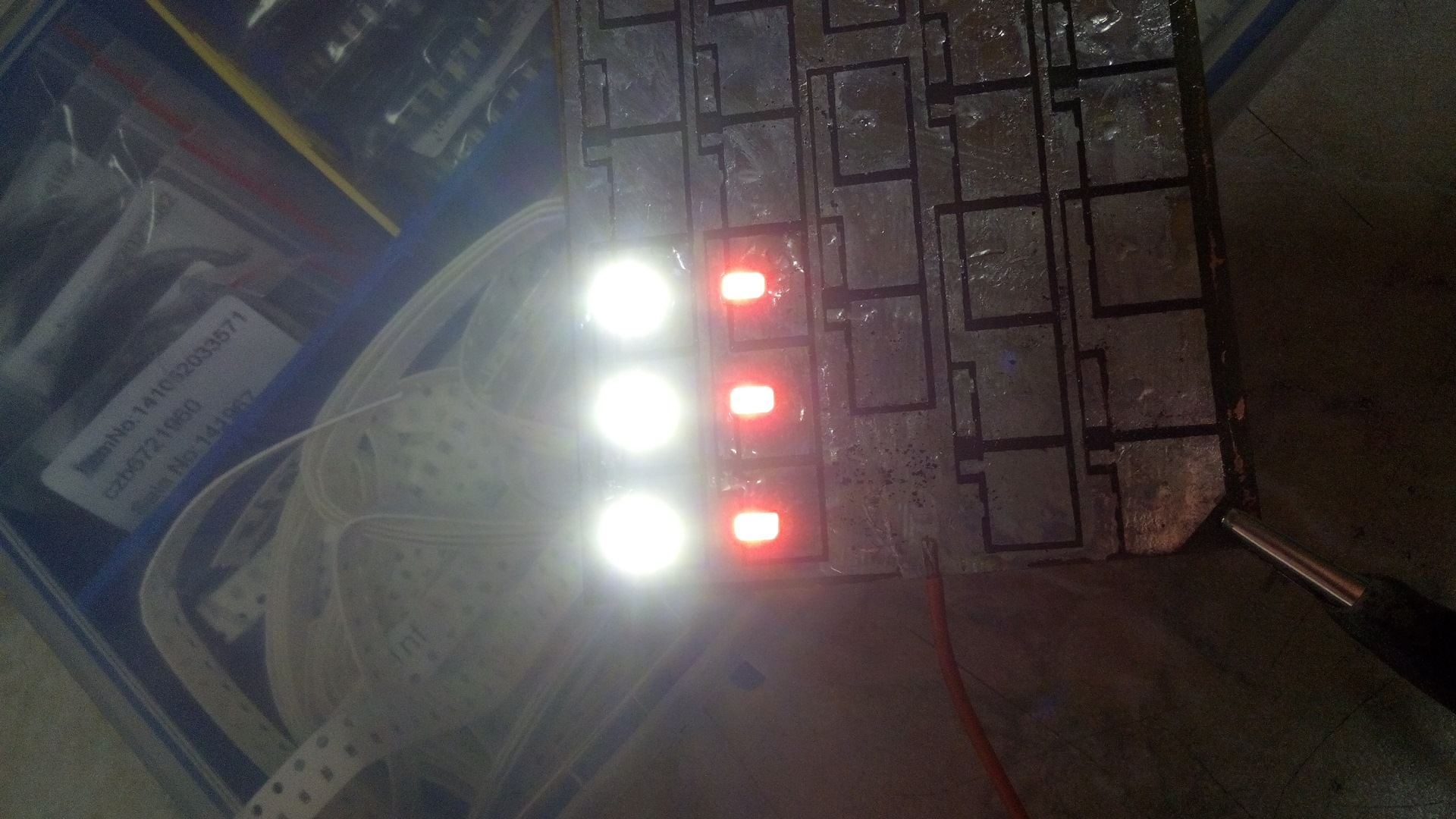

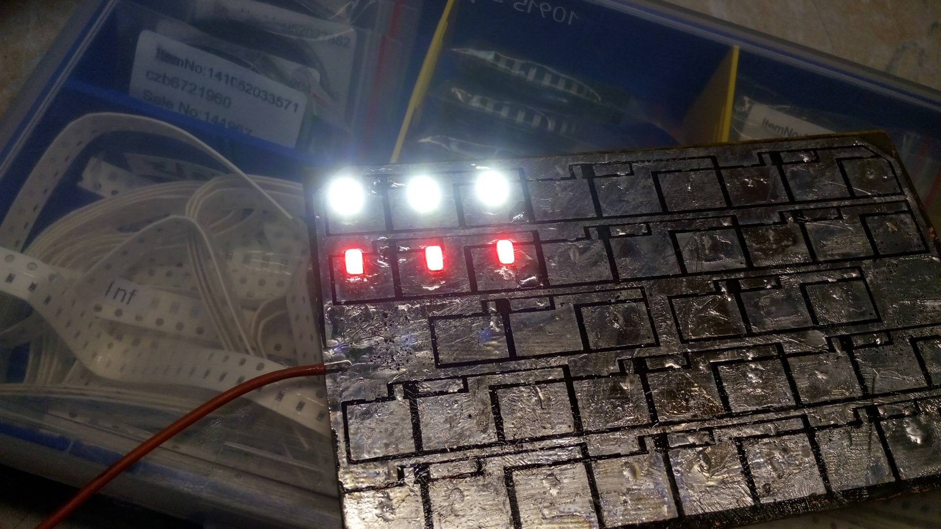

Собирая второй модуль, захватил красные светодиоды которые приехали и для сравнения наглядного решил впаять для теста белые светодиоды(которые и устанавливаю)и красные (которые приехали, но для данного проекта отказался из-за слабой яркости).

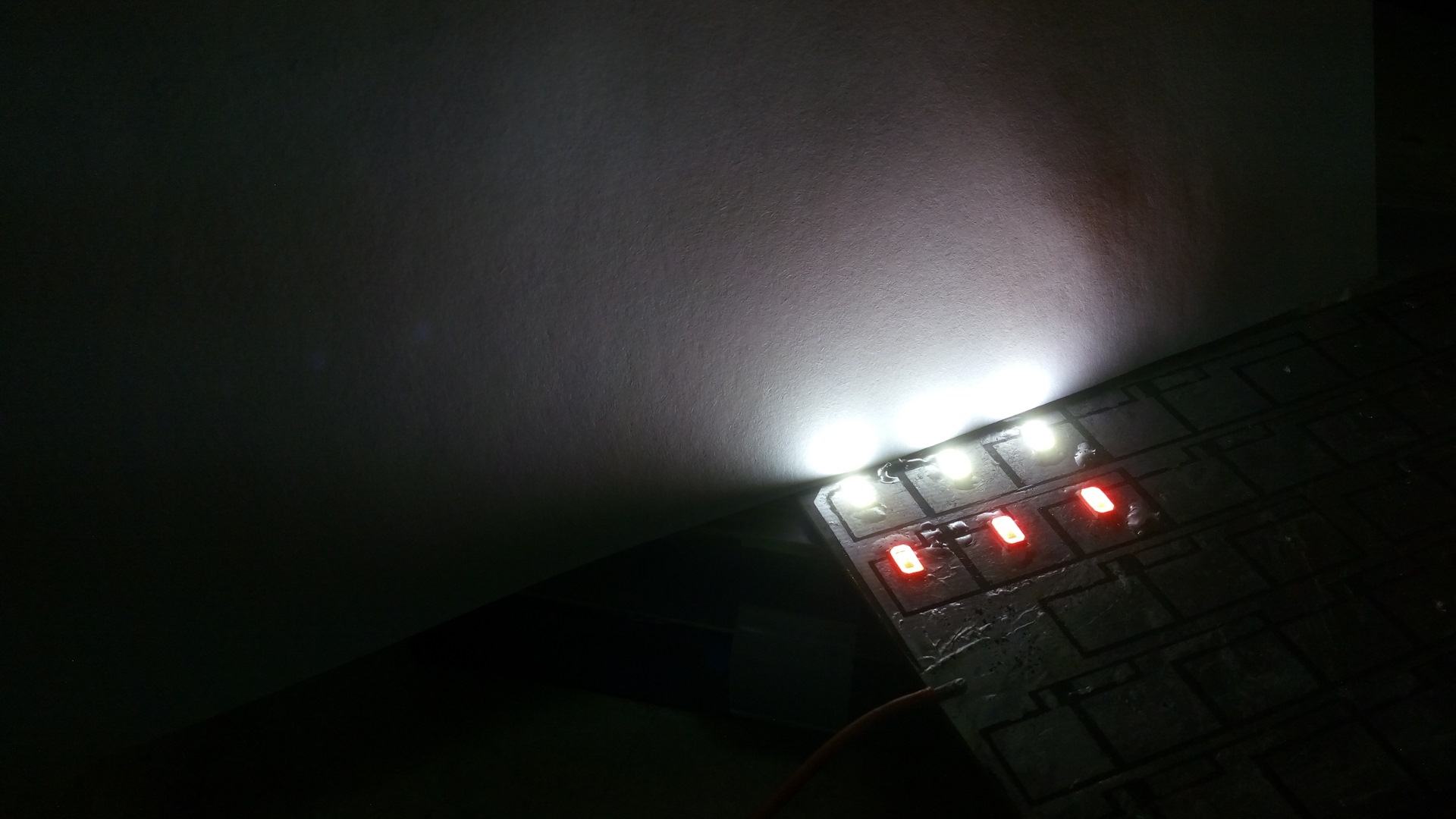

Добавлю фото, старался как можно лучше передать разницу не по цвету(хотя и это тоже — в случае со светорассеивателем), передать разницу в яркости.
Так как в "доках" на светодиод красного свечения было указано:
Ток: 20мА,
Напряжение: 2-2,2В.
из расчётов на 14.5В, резистор 470Ом поставил — т.е. красные светодиоды работают на полную "мощность" на всю…,
Для белых светодиодов в "доках" указано было:
Ток: 150мА,
Напряжение: 3-3,3В
исходя из проверки примерно показало что не 150мА, а в районе 140мА.
Для теста с красными светодиодами в белые я впаял резистор на 75Ом, что по току будет в районе 73мА
Напряжение питания взял 12В.
Фото ниже:
По поводу фото: Фотографировал на телефон — поэтому делайте скидку на качество, ББ и другие характеристики.

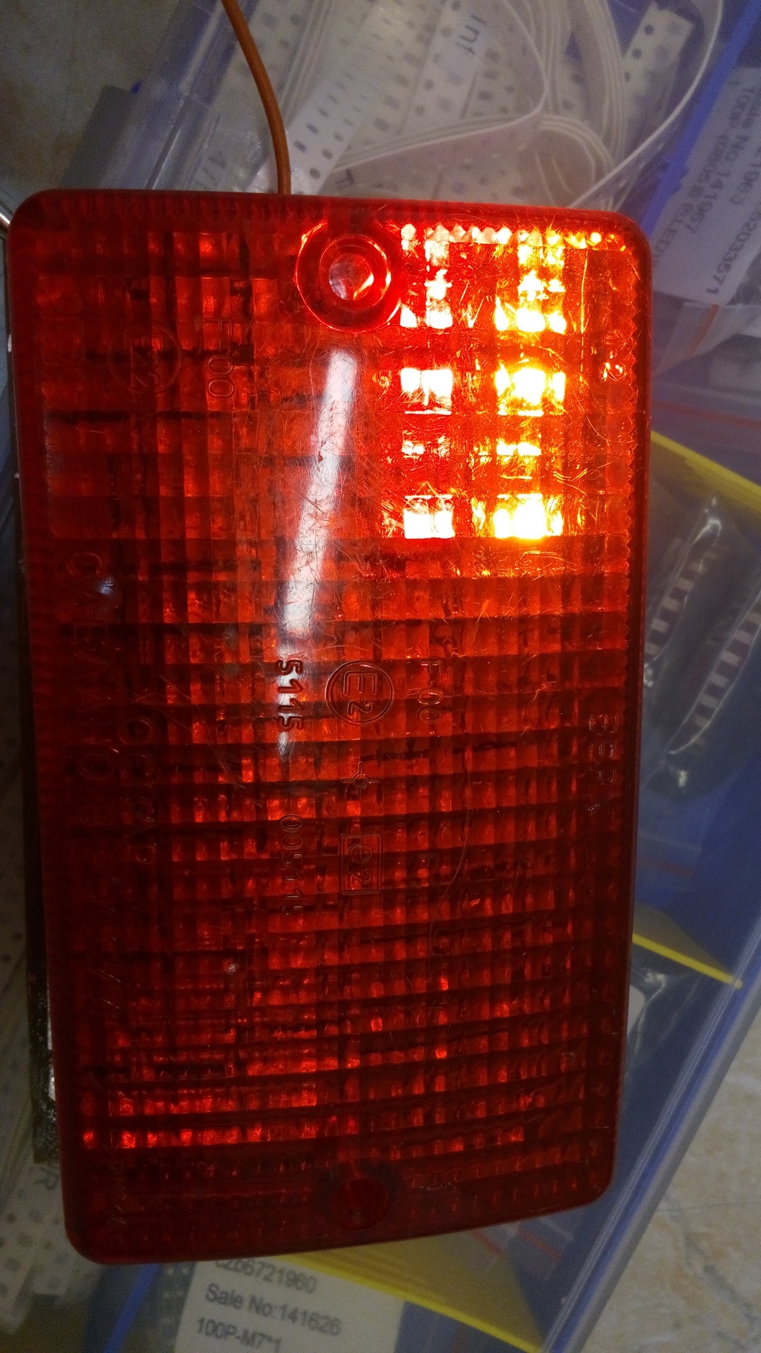

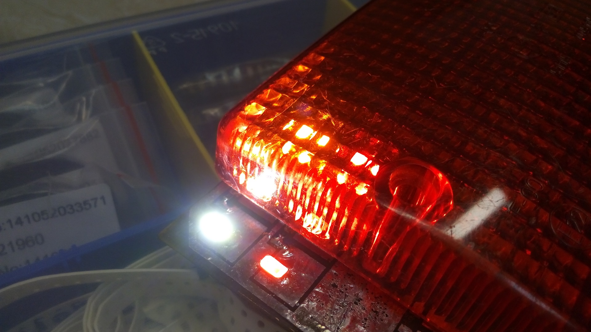

Из фото и так видно хорошо что красные хуже информативны через светофильтр чем белые.
Других светодиодов красного свечения нет.
Еще раз повторю, что белые светодиоды за цветным светофильтром — это не панацея, но как вариант рассматривать — себя оправдает.
Всем спасибо за внимание.
P.S> Индивидуально для тех товарищей которые просмотрят мою эту тему и оценят фото… говорю прямо В этой теме разбираю только мой случай. И Правильно использовать для каждого светорассеивателя свой источник света с близкой температурой свечения к светофильтру.
Для моего светофильтра подошло такое решение.

Должны светить и при 20 мА! Чем ток выставляете? Может быть при этом им не хватает напряжения для запуска? Если напряжение будет ниже порогового, то светодиод просто не загорится.
Было бы объективнее сравнивать на одинаковом токе или одинаковой мощности. С этим красным светорассеивателем, действительно, белые не сильно уходят в розовый. С более тонкими такой эффект бывает.
Из увиденного можно сделать замечательный вывод, что красные подойдут как по цвету, так и по яркости в качестве габаритных огней, а белые в качестве стопа))))
