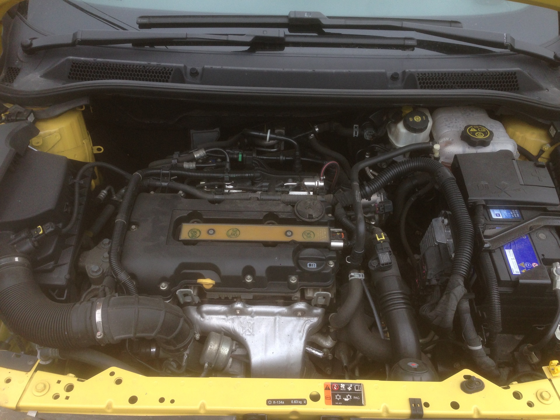

Но теперь о грустном. Да, нам 4 года. И это чувствуется… Пару месяцев назад началась проблема с двигателем. Он просто глох. Где хотел, когда хотел, во сколько хотел. Заводился без проблем) Но глох. Пару раз прикурив на кольце, решил заняться данной проблемой.
Дело оказалось в разъеме на модуль зажигания. Чуть к нему прикоснешься — мотор говорит бай бай)))
Для начала вытащил модуль и напильничком зачистил контакты, так как на них был легкий налет. Вроде проблема ушла! Но, спустя два месяца, снова началось…
Всю неприятность данной ситуации можно посмотреть на видео:
Спасибо советам LeshkaMSK, который в свое время с этим столкнулся.
Был заказан новый модуль (просто потому что уже пора, просто потому что подкисли контакты).
Заказал DELPHI. Номер для двигла 1,4Т: GN10401-12B1
Так же был заказан ремкомплект разъема. Да, нашел его отдельно)) GM очень качественно его от нас скрывал: 19300958
Заранее хочу поблагодарить MrROCKK за будущую попытку данный разъем поменять)) Уверен у него все получится!

На ходу глохла?
И такое бывало
У меня глохнет и не заводится, старый модуль ставишь работает, но не долго. Ошибок нет, чек не горит, грешат на штекер
Ну у меня проблема оказалась как раз в разъеме модуля)) Сама фишка от косы проводки была исправна. Потереби этот разъем на заведенном двигателе. Если начнет глохнуть, то эт он)
А понять в разъёме модуля проблема или в фишке
Только методом исключения))) Если что, у меня в БЖ есть номер для заказа нового разъема.

Во первых что б модель не горел, надо свечи менять регулярно, во вторых, автор, что тебе подсказать-то, если ты разъём уже купил, новый модуль тоже?
Раз всё равно новое всё будешь ставить, пока ждёшь, можешь заехать к любому электрику-электронщику, что б тебе на пины модуля олово напояли, буду толще, мож соскакивать не будут.
Да и ещё раз повторю, писали выше, посади на клей, хуже-то не будет, всё равно всё новое ждёшь, отчего с этим не поэксперементировать.

короче была у меня такая же проблема — потратил 20к, включая эвакуаторы и новый модуль. Когда модуль внутри движка, пробой изоляции проверяется визуально — искру видно. Другой способ проверить — вытаскиваешь модуль, вставляешь разъем, овязываешь резьбу всех свечей одной медной проволокой и делаешт старт ключом. Искра есть — ок, нет искры — проблема.
У меня вышло комично — после замены свечей на ТО у ОД не смогли застегнуть разъем до конца. Он у меня ОЧЕНЬ тугой, его буквально туда вдавливать надо. Т.е. защелка до конца не доходила и разъем чуток выходил, хотя визуально видно не было. Вот и всё. Зря новый модуль покупал.
Симпотомы такие — едешь, едешь. И начинаются сначала провалы мощности. Потом падают обороты и машина глохнет просто так. Без ошибок и фигни. Просто выкл движок. А потом перестает заводиться.
Жеееесть))) чет обидно так( 20к потратить в пустую…
У меня иначе ситуэишн конечно(( Разъем хорошо одевается и защелка норм закрывается. Дело именно в контакте. Уже чистили контакты напильником, промывали спреем для контактов и воздухом сушили сжатым. Два месяца норм. И вот опять) Поэтому решил заменить все сразу) не хочу больше на кольце вставать ахаха))

По поводу разъема, который ОООЧЕНЬ туго одевается на модуль. Мне в сервисе когда меняли — просто смазали уплотнительную резинку разъема обычным силикончиком. Залезло как по маслу =))

У меня сейчас точно такая же ситуация, машина заглохла на ходу и не заводится, ошибок нет, модуль вчера поставил, в сервисе грешат на разъём, так как защелки нет
Нифига прикоснулся, сдвинул на милима три и ругаешься на машину. Там видимо по описанию проблемы живет барабашка и дергает ее постоянно. А сетуэйшин та в том, ну умер прибор, замени.
Сдвинулся кожух декоративный) не путай. Это просто защитный кожух от перегрева. Посмотри у себя. Он там свободно болтается. Сам контакт сидит твердо. Иначе яб панику не поднимал, если машина глохла когда разъем вытаскивается пхаха
посади на клей момент и забудь)
тогда точно "просто" не сдвинется
У меня была такая же проблема. Электрик танцевал с бубном вокруг авто неделю. Поехала сама. Правда он сказал, что немного подвигал пины в разъеме. Кончилась гарантия авто встал, про ремкомплект не знал. Купил на разборе разъем с хвостом проводов 10 см. Отрезал свой, припаял практически новый. С тех пор проблем почти год нет. Вышло немного по бюджетнее)) Фишка стоила 500 руб, термоусадка 30руб. паяльник канифоль припой были.
Ох как я тебя понимаю! Сам очень долго не мог понять в чем дело… Тоже думал поискать на разборках, потом решил нафиг, лучше новый. Номерок дилер подсказал)) нашел за 3400, цена вполне устроила. Теперь ждать две недели)) ну и сам модуль устал за 120км)) тоже решил махнуть, чтоб наверняка
