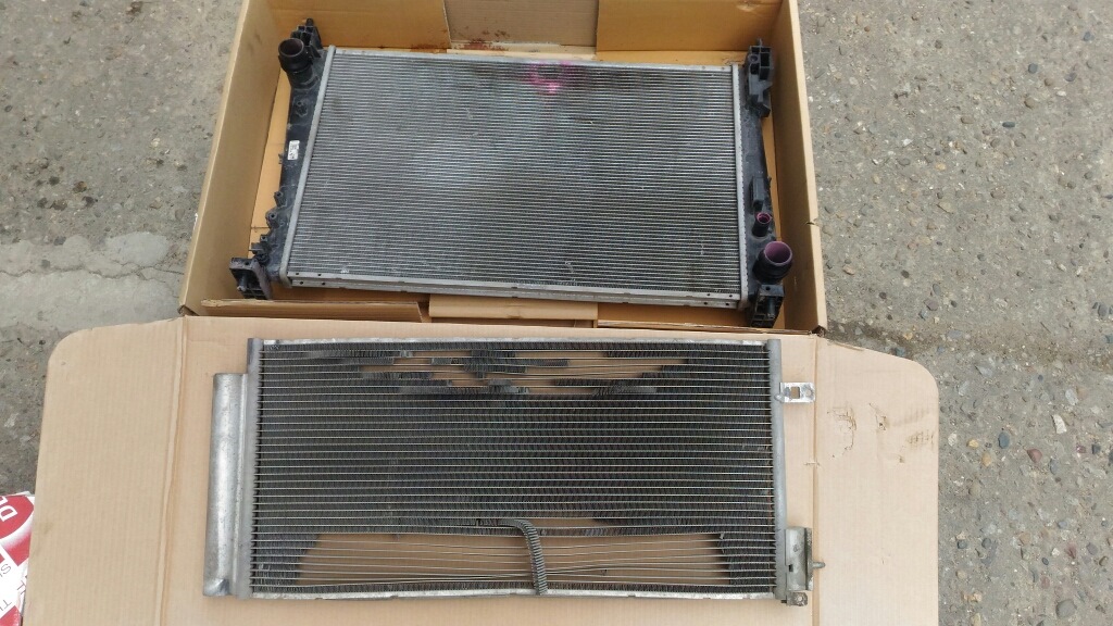

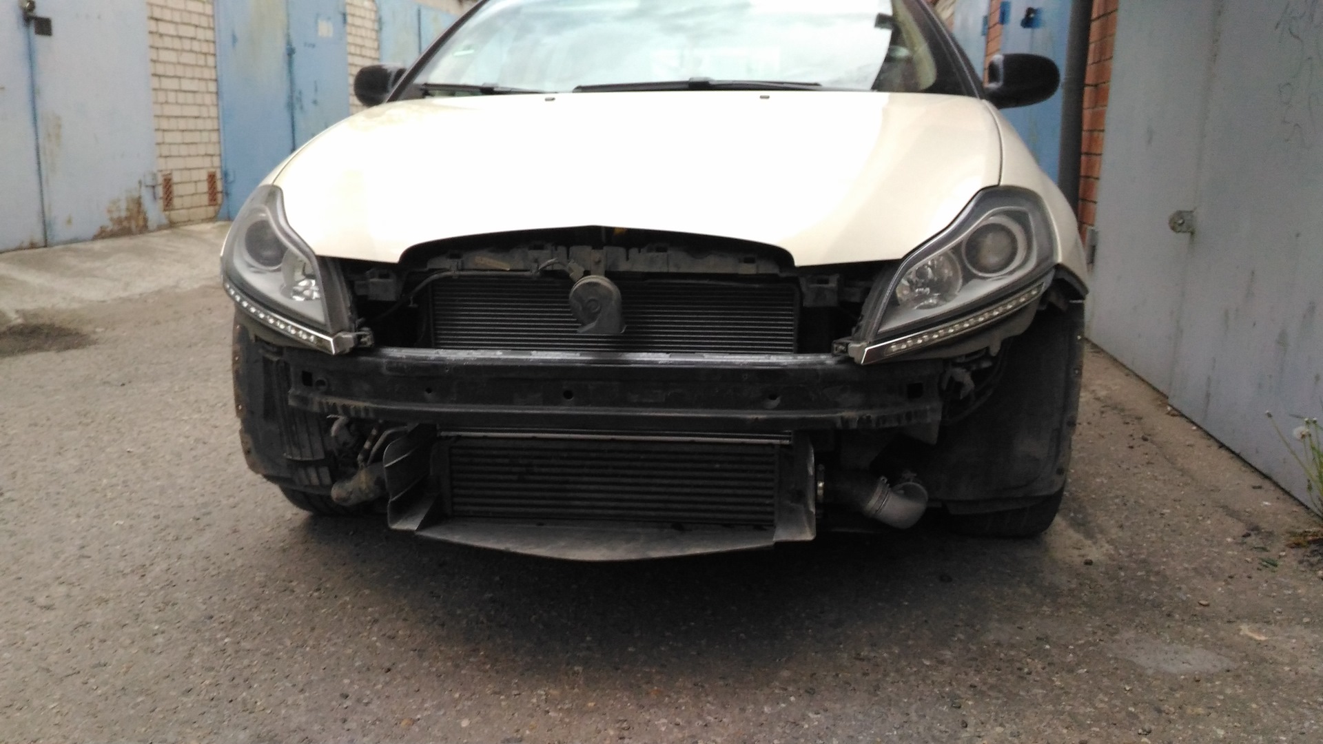

ну в общем давно собирался заняться машиной (за 3 года кроме расходников ничего не делал), наступили теплые деньки, запчасти потихоньку приходили в течении месяца и собирались в кучу.
напомню проблемы:
-сопливит радиатор ОЖ+пора менять антифриз
-убитый радиатор кондея+травит трубка высокого давления кондея
-диски давно уже меньше положенной толщины+сразу колодки+пора заменить тормозную жидкость
-рулевая рейка тарахтит.

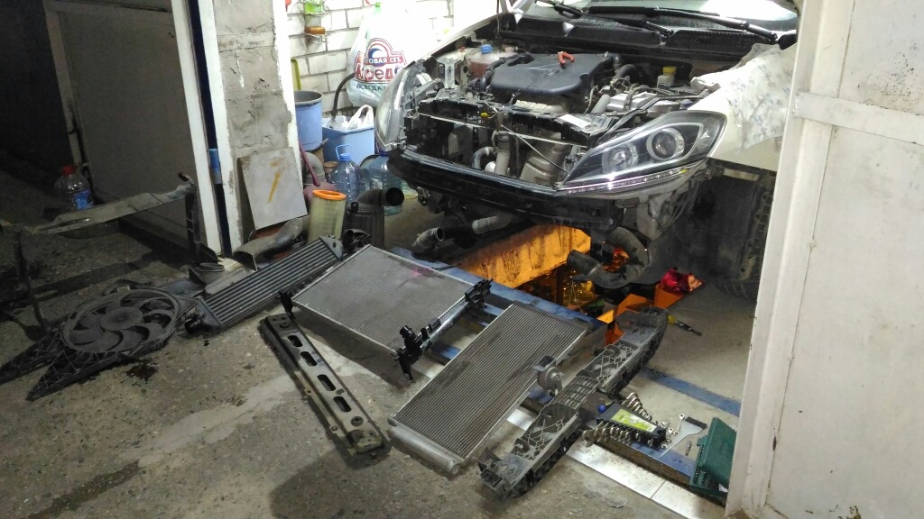

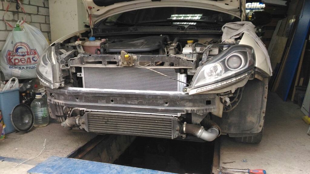

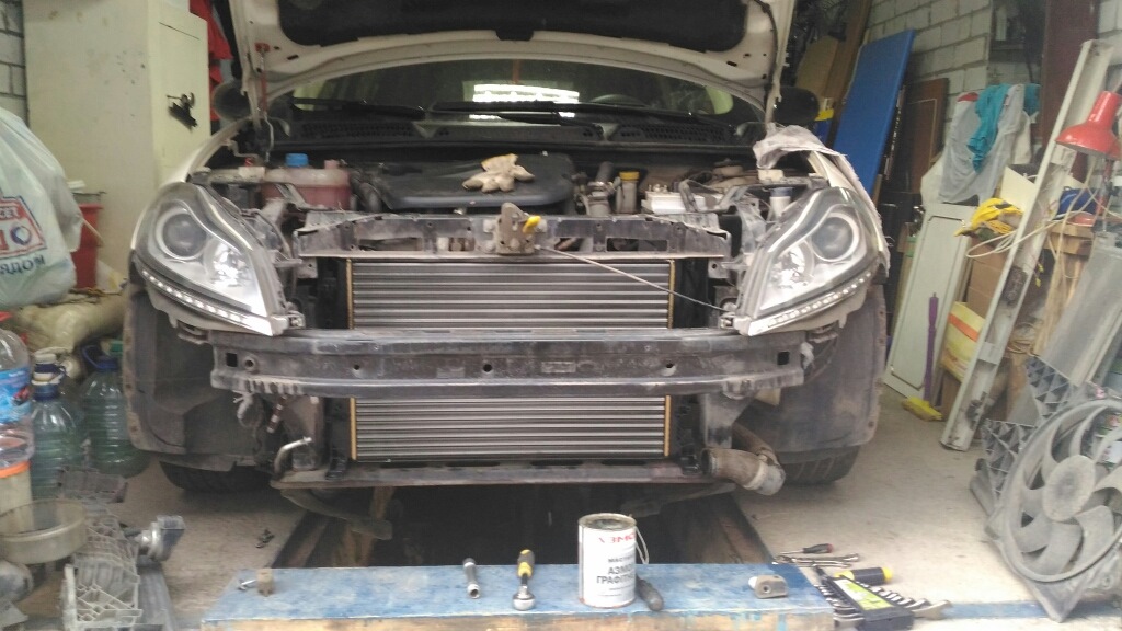

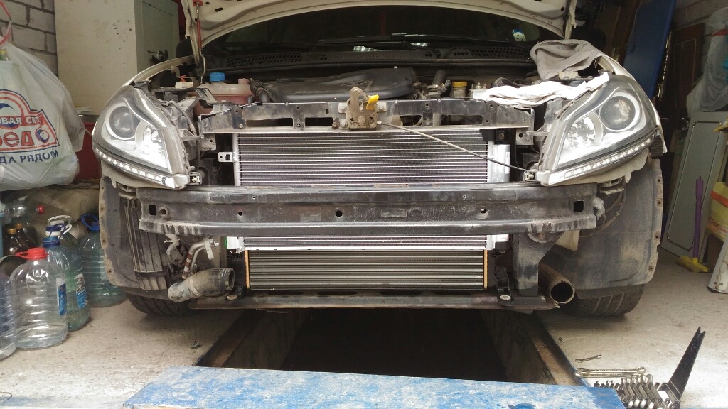

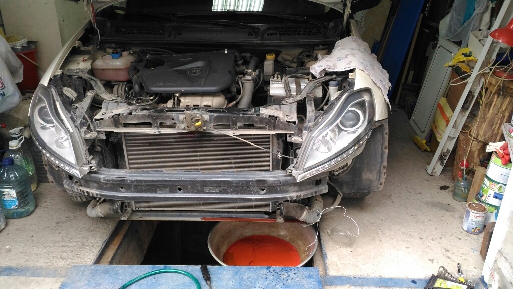

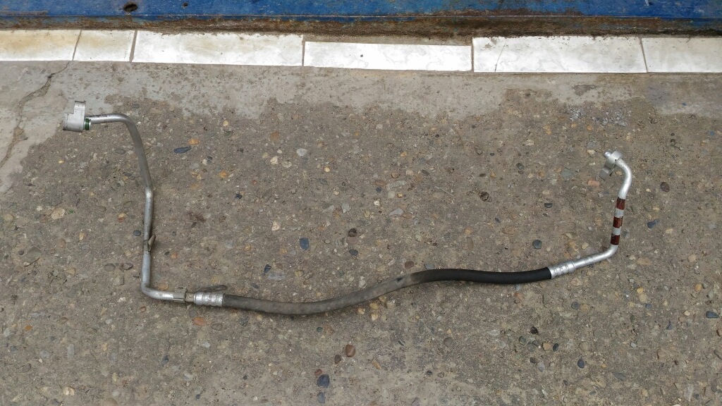

неспеша потратил день на снятие радиаторов и трубки кондея, на след.день отвез трубку в ремонт (сделали при мне за 30 мин и за 1200 руб) и начал собирать все это. на 3-й день дособирал, залил новую ОЖ, вроди нигде не сопливит. завтра поеду заправлю кондер. бампер пару дней ставить не буду-хочу мелкую сетку изнутри поставить+новый щильдник, да заодно за герметичностью системы кондиционирования понаблюдаю.
на выходных займусь заменой дисков с колодками и заменю тормозуху
с рейкой не решил, самому или к мастерам ехать. посмотрю как там с доступом и определюсь.

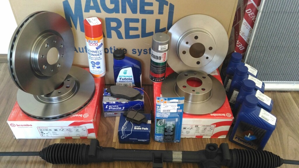

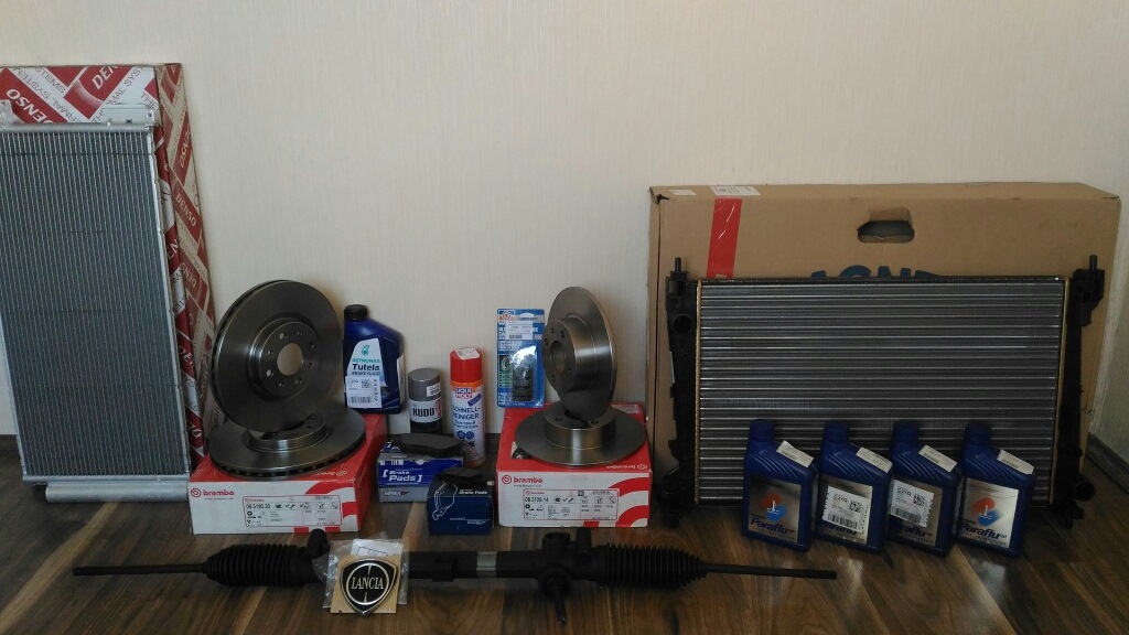

запчасти:
радиатор ОЖ Magneti Marelli BMQ 386 — 5668 руб
2 прокладки на радиатор — 100 руб
антифриз 4л концентрата Petronas Paraflu 16811616 — 2288 руб
радиатор кондиционера Denso DCN131-10 -3917 руб
трубка высок.давлен. фреона (ремонт) — 1200 руб
заправка кондиционера 600 гр. — 1500 руб
рейка рулевая General Ricambi FI4141 (восстановленная родная TRW по факту) — 4518 руб
диски торм. перед Brembo 09.5180.30 — 5680 руб (пара)
диски торм. зад Brembo 08.3126.14 — 2208 руб (пара)
колодки перед Tomex 1250 — 1640 руб
колодки зад Tomex 1251 -1142 руб
смазка направляющих супортов 14гр. Permatex 20356 — 207 руб
очиститель тормозов спрей 500мл. Liqui Moly 1900 — 214 руб
тормозная жидкость 1л Tutela 15981619 — 570 руб
логотип компании передний (шильдник) — 1500 руб
сетка нержавейка на бампер 0,6м х 1,4м — 580 руб
ИТОГО: 33.000 руб
P.S. кстати, сегодня снимаем бампер и защиту с черной Дельты для демонтажа этой-же трубки-пропускает ровно в том же месте…вчера у кондиционерщиков слили фреон (осатки 170 гр.) перед демонтажем этой трубки. кстати новая 6000 стоит…
