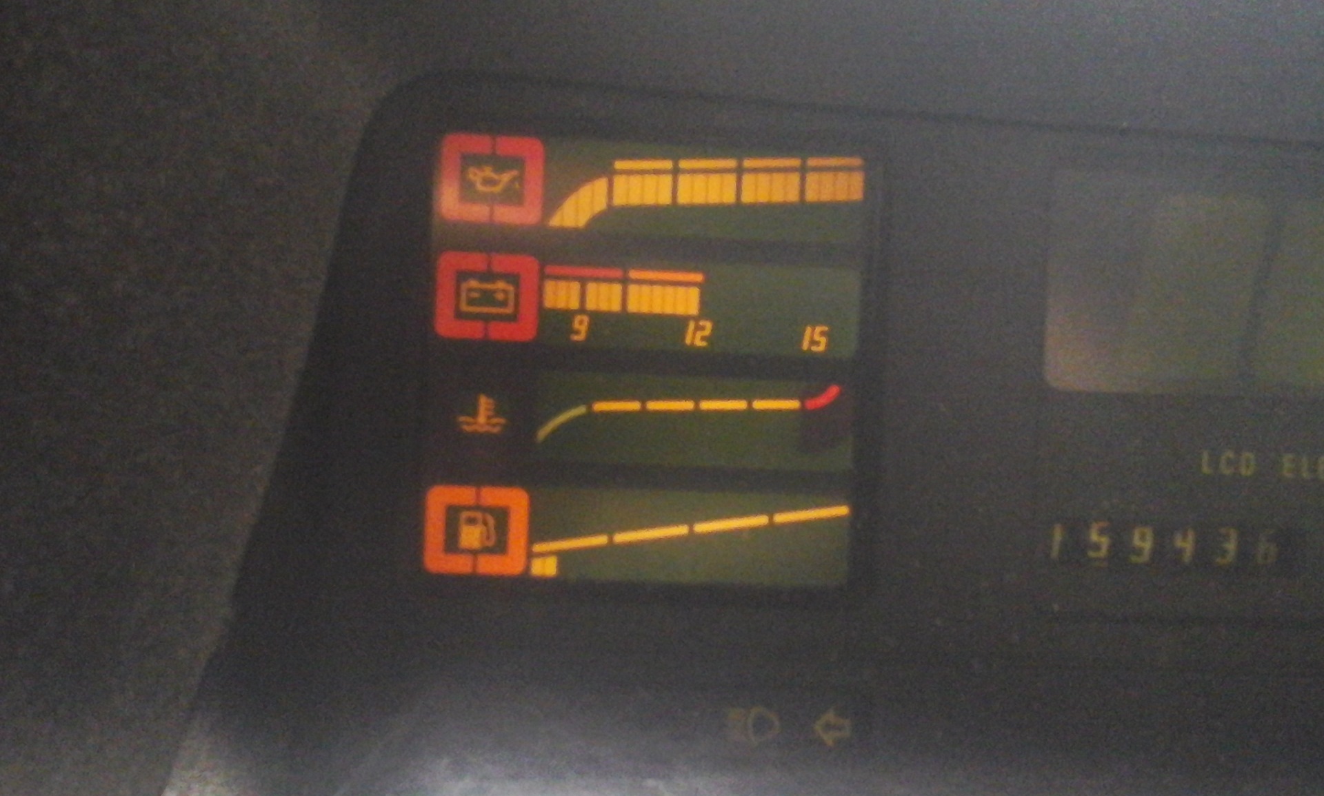

А теперь о главном, уровень топлива — мой датчик вообще не показывал. Все эти шесть лет ездил без него, с моими то пробегами это не сложно. Это проблема практически каждого старого авто, суть поломки проста: за все года, скользящий контакт, который бегает по плате ДУТ, просто перетирает дорожки. И ремонт прост: замена платы. Но загвоздка в том, что либо она очень дорогая, либо попросту нету. Колхозинг другой платы сразу отбросил. И тут попадается мне объявление на OLX о продаже новых плат 330грн (13уе).
Покупаем
Выкручиваю датчик уровня топлива из бака, понятно что он весь мрачный, но самое интересное — на штоке поплака,
нету самого поплавка!
Всё это дело чистим, плату припеваем, и устанавливаем назад. На корпус ДУТ брызнул краской с баллона (какая была)
Припаял новый контакт массы.
Поплавок на штангу одел от ДУТ, который когда то покупал на замену своего, но он тоже не работал. Обязательно: сформировал и полирнул сам скользящий контакт, иначе быстро сожрёт новую плату.
И результат

датчик топлива с Нексии Amd AMD.SEN45, Плата один в один!
я себе ставил плату от нексии, тоже работает, но вот показания нужно калибровать, а как с этой платой дела обстоят, показывает точно?
Показывает, и это главное. Min — Max показывает. А так, как по мне, есть конфликт с ЛЦД приборкой.
Одна чёрточка на шкале где то 2.5л, но на плате меньше количества дорожек, от сюда и не понятки.
