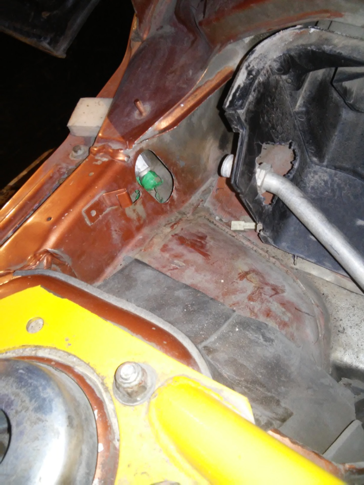

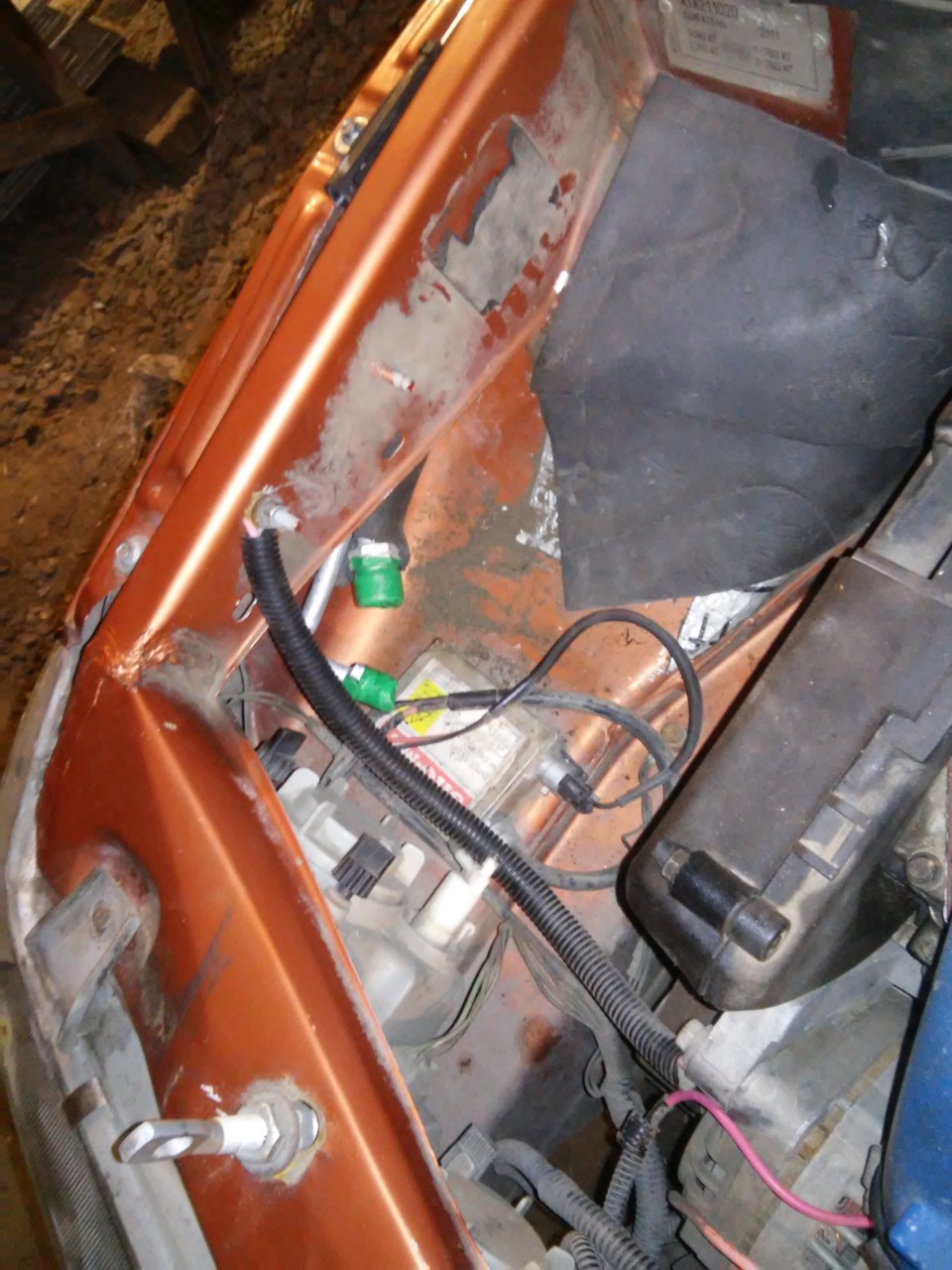

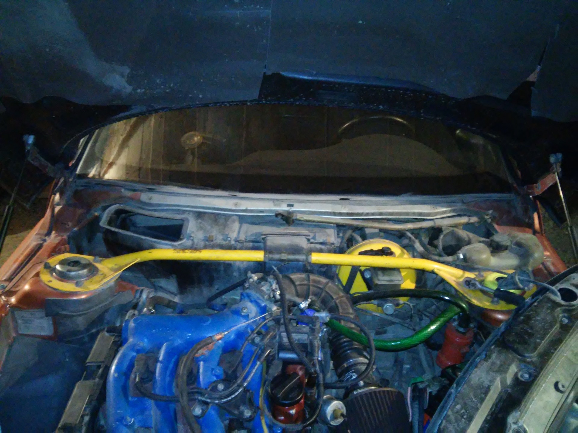

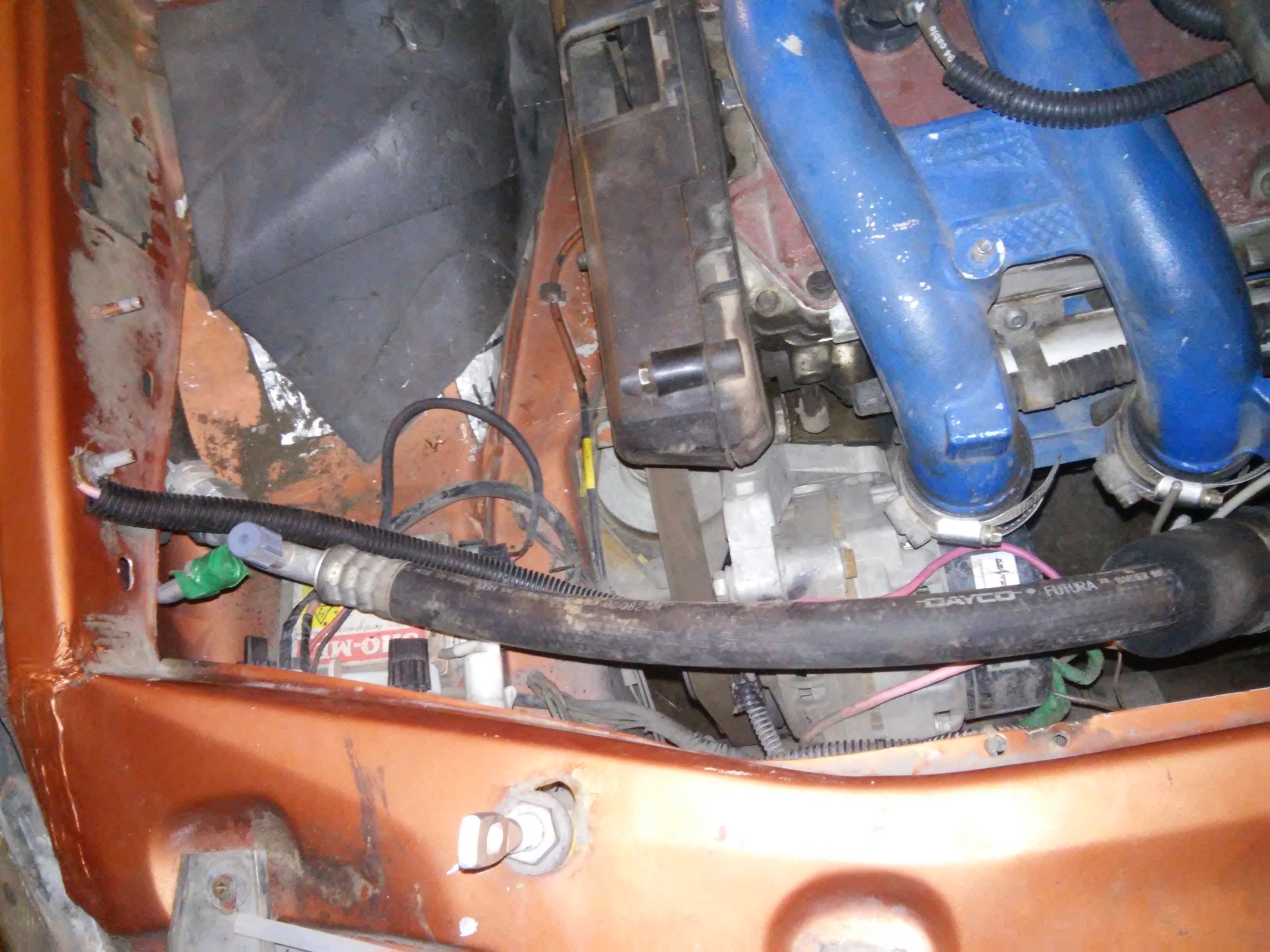

Итак лето наступает, становится жарко, решил уже все таки закончить установку кондера. Компрессор я установил ранее, теперь продолжил установку испарителя и трубопровод!
Осталось воткнуть радиатор и собрать проводку.
Рециркуляцию сделал постоянную, в общем на фото все видно.
Кому что не понятно спрашиваем-всем отвечу!

И еще. Если в системе предесмотрен фильтр осушитель замени его.
Опачки, а это где? Я просто в этом не чего не знаю, я в инете посмотрел принцеп работы вот по нему и собираю и еще мне посоветовали зделать рециркуляцию салона — ее зделал
Удачи конечно! Теперь самое главное что бы после полной сборки в системе дырочки не было. Рекомендую опресовать систему озотом. Часа 4 подержать под давлением.

Я все понимаю но что не аккуратно то? Сделано все ахуе.но! Даже трубы спрятал в тунель кузова. А если ты за грязь так надо помыть подкапотное пространства! У меня нет зашиты днища и защиты колес, в общем все открыто
мне кажется можно более аккуратно корпусину печки сделать было.
Дырка была зделана еще до меня…не моя работа!
И была аккуратно заклеена резинкой, я ее оторвал, просунул трубки и найденым в гараже косок пластика заклеил обратно.
