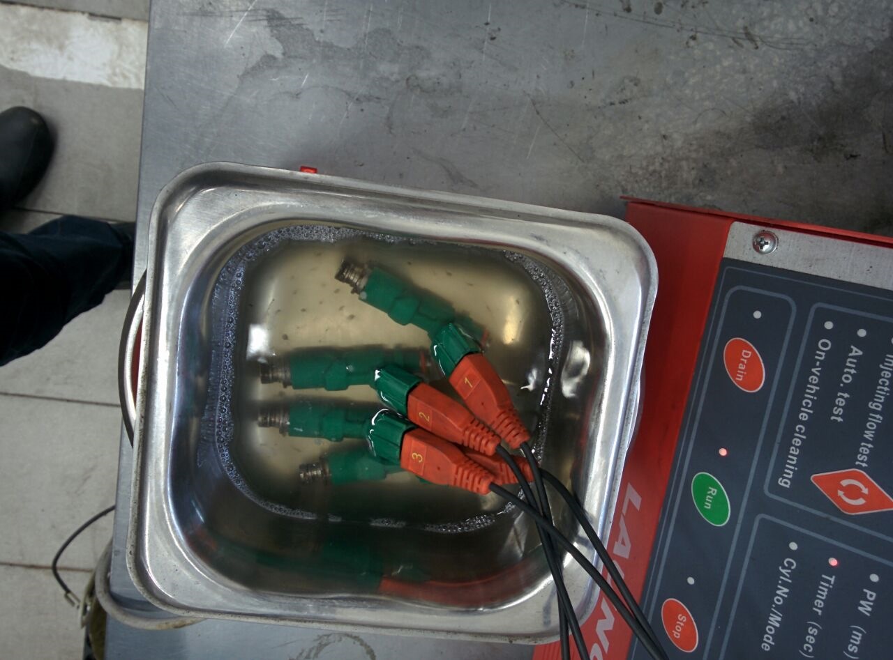

— снять и почистить форсунки ультразвуком

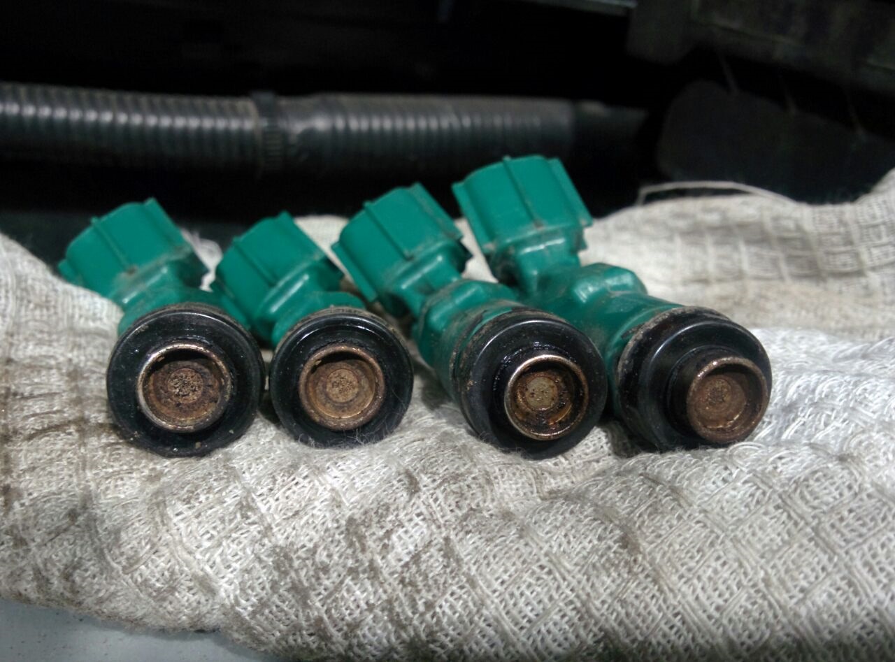

Первым делом сняли форсунки. Видимо это было первое их снятие, по виду так решил
Отвезли их мыться

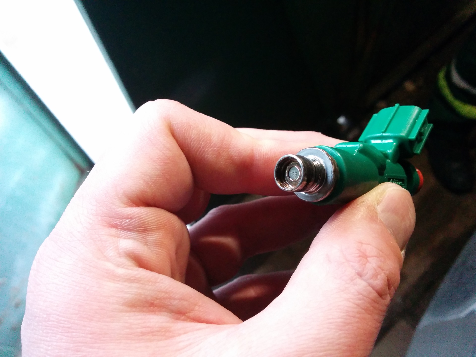

Проверили потом. Все 4 форсунки дают равномерный, правильный распыл после чистки.
Все 4 форсунки имеют следы ржавчины. Ну мы в России живем. Бензин с водой это норм.
Одели на них новые резинки. Резинки опять какие то странные (которые верхние — оранжевые). Как будто не круглые, а треугольные. Поставили на машину, завели для проверки. Бензин потек рекой из одной из форсунок. Заново сняли. Резинка эта "закусилась" потому что формы странной. Пришлось найти самую лучшую из старых и заменить. Бензин сочится перестал. Но осадочек на душе остался.

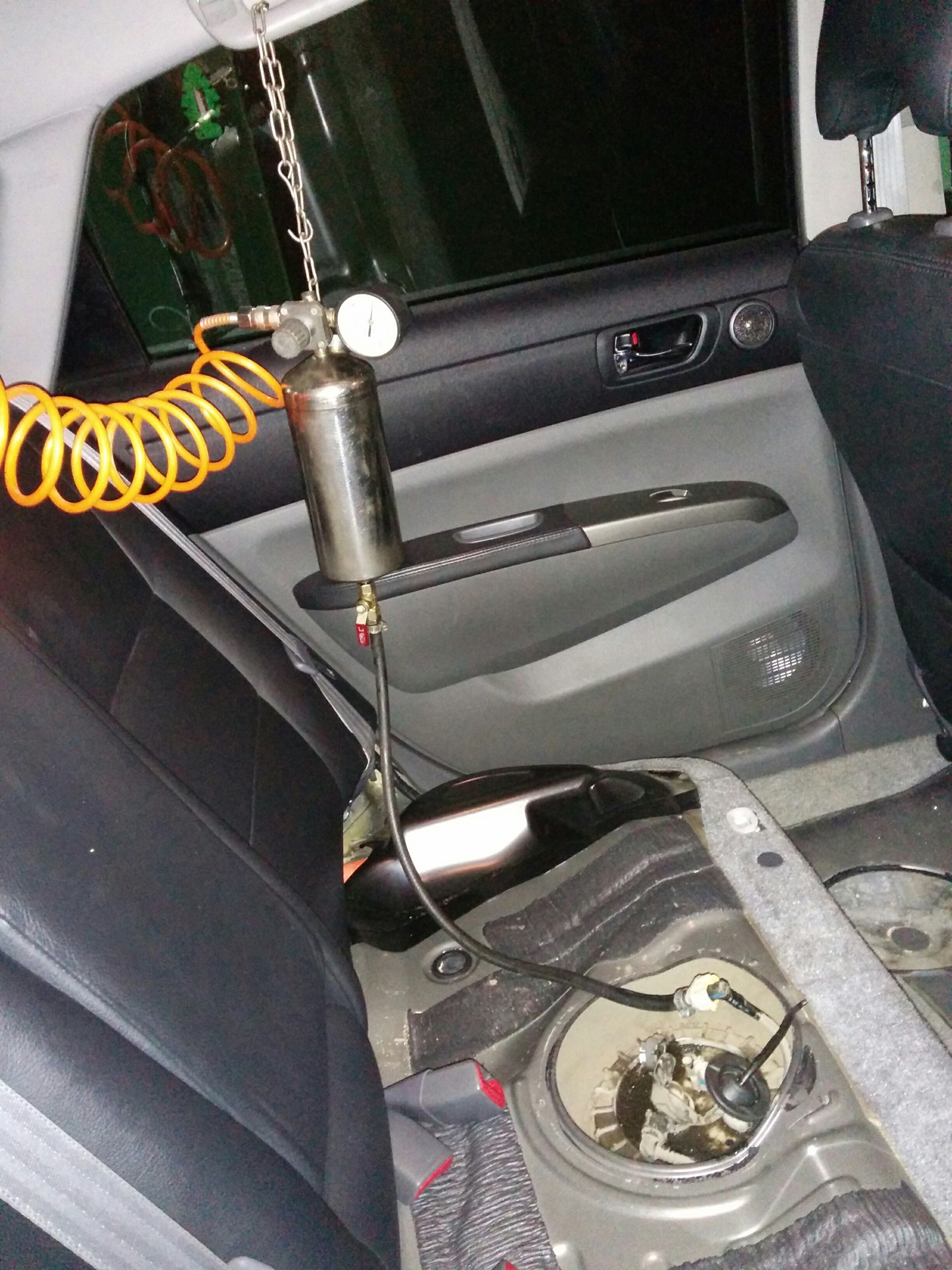

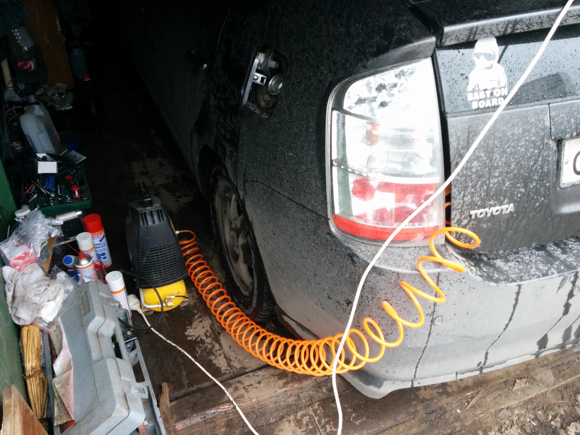

Принялись за раскоксовку. Делали Лавром. Решили подключится под подушкой заднего сиденья, отключив от насоса шланг и разъем.
Использовали спец приспособу для этого + компрессор с ресивером для поддержания давления. Завели двигатель в сервисном режиме (чтобы в постоянку молотил) и контролировали процесс с помощью шнурка и Techstream'а. По началу разнице в выхлопе и работе двигателя не было, что на бензине, что на Лавре. Спустя какое-то время видимо какахи начали откисать и пошла вонь, что чебурашки замерещились))
Решили прогнать 2 банки для закрепления результата. 1 банка ушла примерно за 1,5 часа.

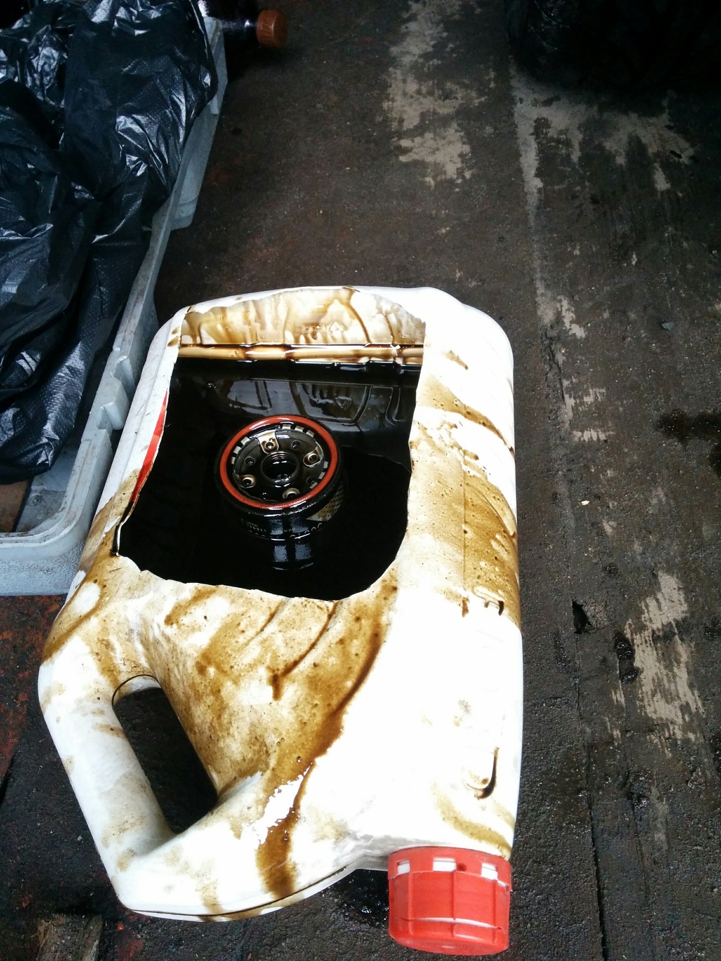

После раскоксовки поменяли масло и масляный фильтр, скинули ошибки через Techstream.

Машина работала на этой смеси вместо бенза. Как раз оказавшись в камере сгорания. В идеале таким образом и форсунки должны чистится и рампа топливная.
с момента : "Решили подключится под подушкой заднего сиденья, отключив от насоса шланг и разъем."
я ни хрена не понял. зачем и почему, причем тут раскоксовка. в моем понимании раскоксовка это : заливаем лавр в КС для откисания каках. вы чего делали?
Походу они его как капельеицей прокапали тока особо изврпщенным способом)
того же мнения, на уровне интуиции, но хотелось бы подробностей. с-спортивный интерес)
Какие нужны?
EvdokimoffEA
Почему прокапали то? Там под давлением смесь…
что за смесь?) 202 лавр в чистом виде горит словно бензин ? )
