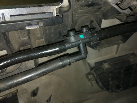

Короче дело было так)
Моторчик работал а воды не было… Сняли трубку а там очень Очень слабое давление!( Включили компрессор продули и вуаля все работает)))
Всем спасибо xD

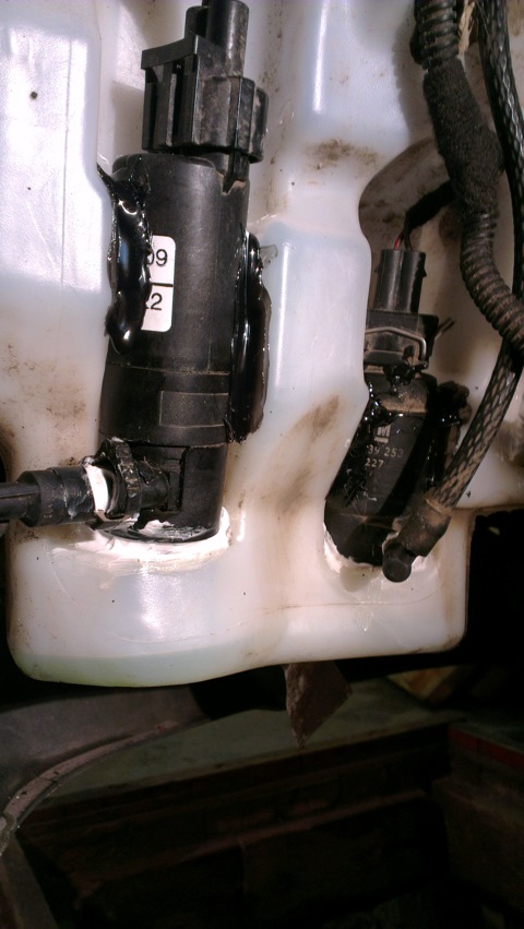

у меня зимой тоже перестало брызгать на стёкла. в итоге на резиновом фильтрике сопля какая то образовалась. почистил — всё заработало. возможно и у тебя так же — от продувки сопля эта отскочила и заработало.
Просто достаёшь насос из бочка омывателя, вынимаешь пальцем резиновый фильтр, пока жижа вытекает и вымывает шлак со дна- моешь фильтр и собираешь обратно. Ключи не нужны, если подлезешь без снятия бампера, что упростило бы задачку.
