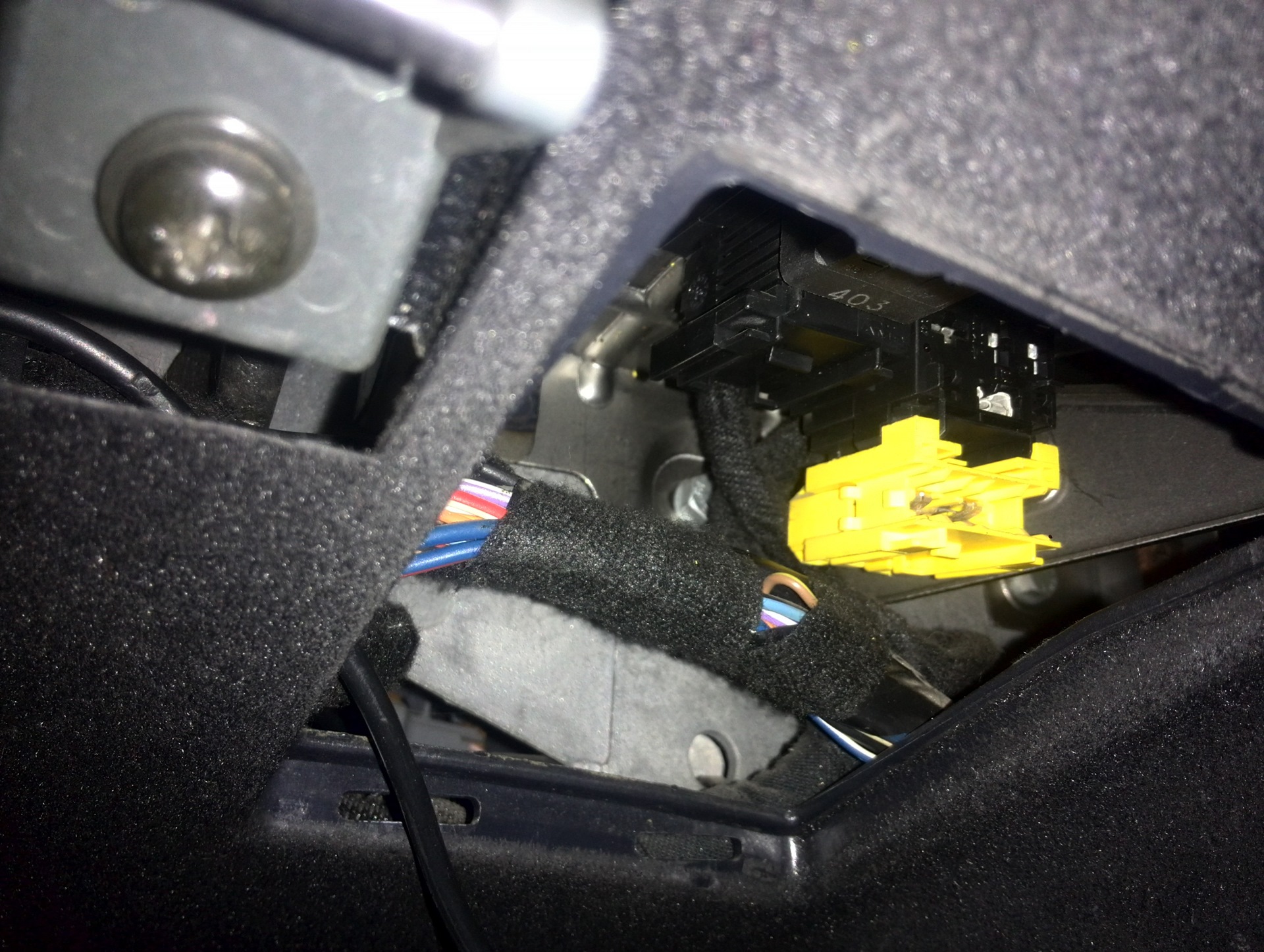

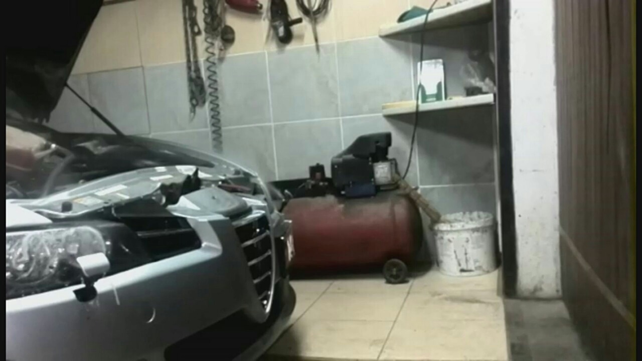

Сегодня закончил с машинкой.

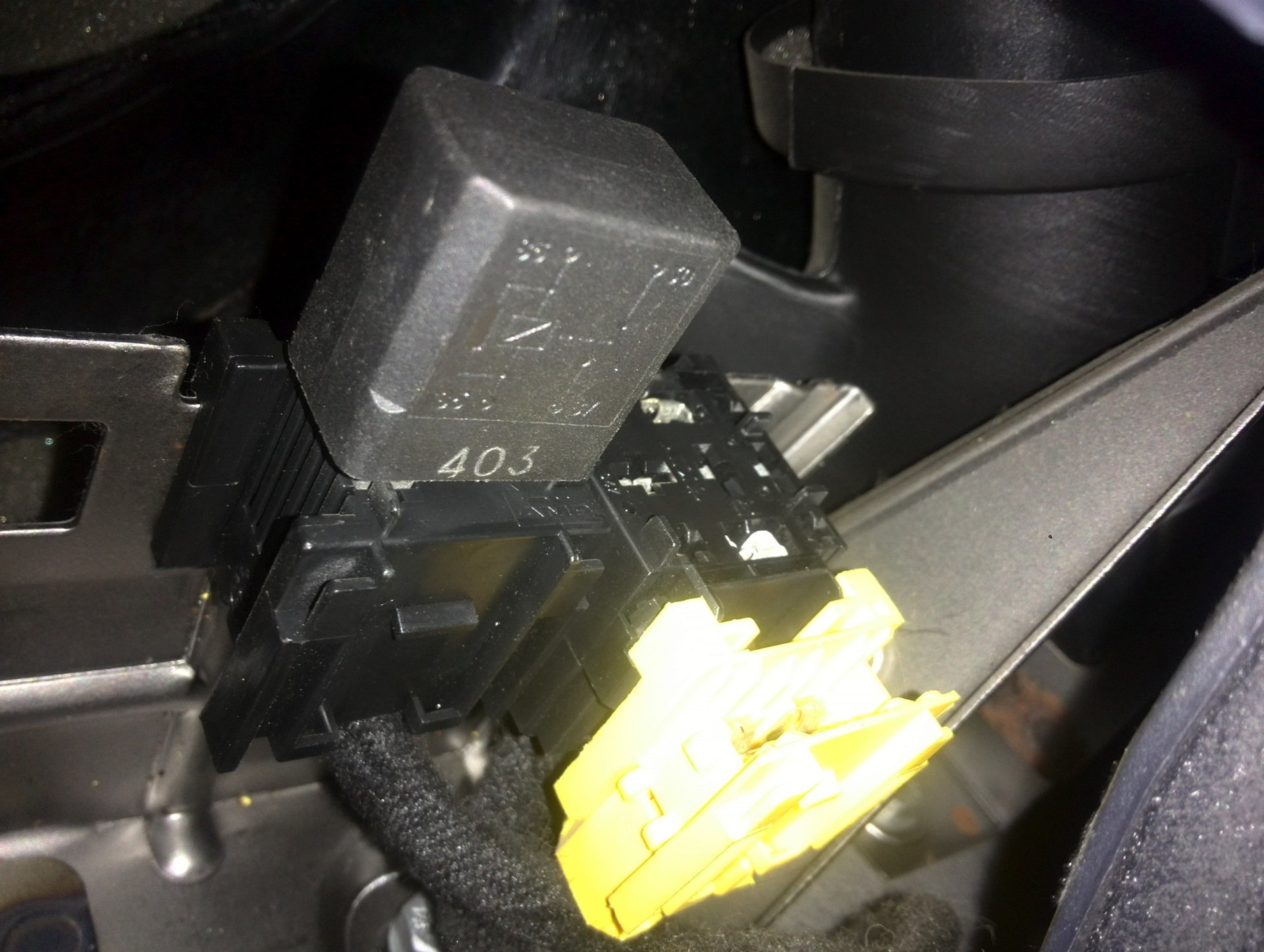

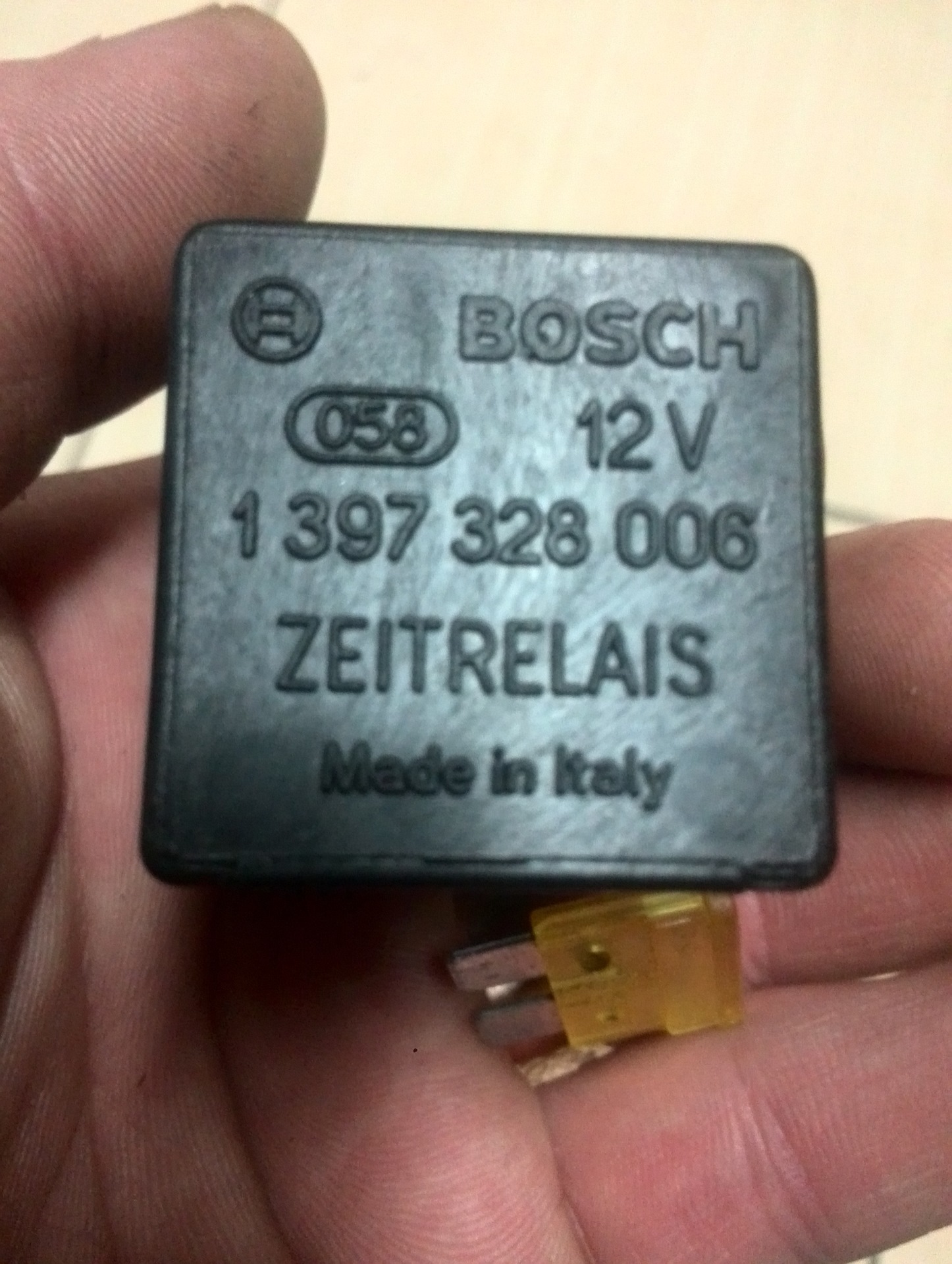

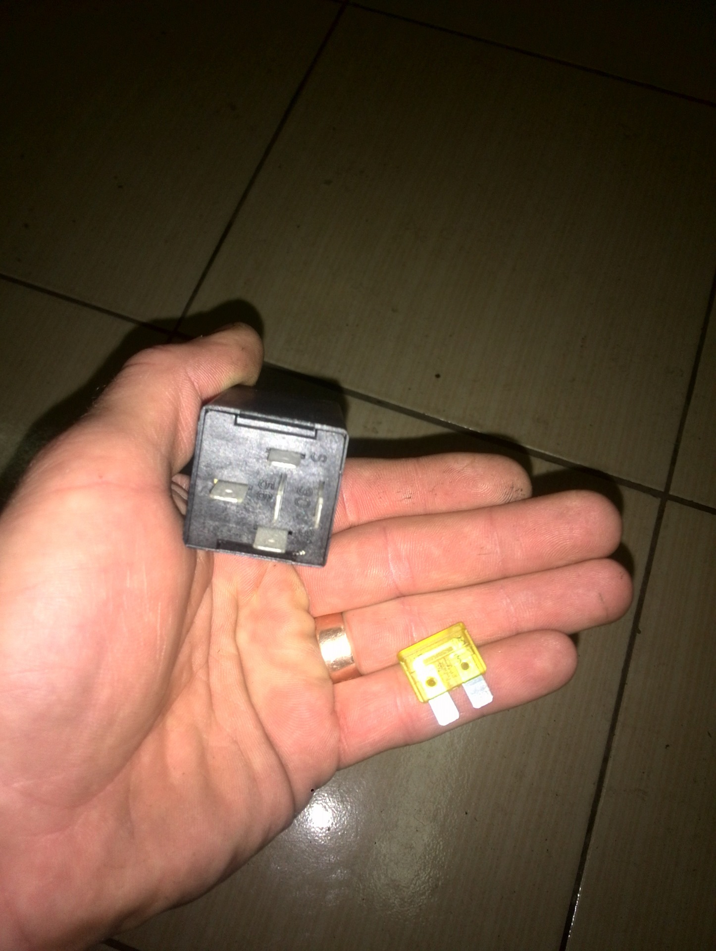

Бампер от TIшки с форсунками поставил давно, бачек от нее же поставил когда снимал фары и вставлял линзы. А сегодня только поставил релюшку и предохранитель. И как вы думаете) он не работает, пол часа плясал все проверял, пропаял реле и не зря, было отслоение дорожки. Но не работает все равно) на реле нажимаю на контакт, все работает а со стрекозы никак))) но я деревня) только спустя час додумался включить ближний)))))
Запчасти на фото: 1397328006
