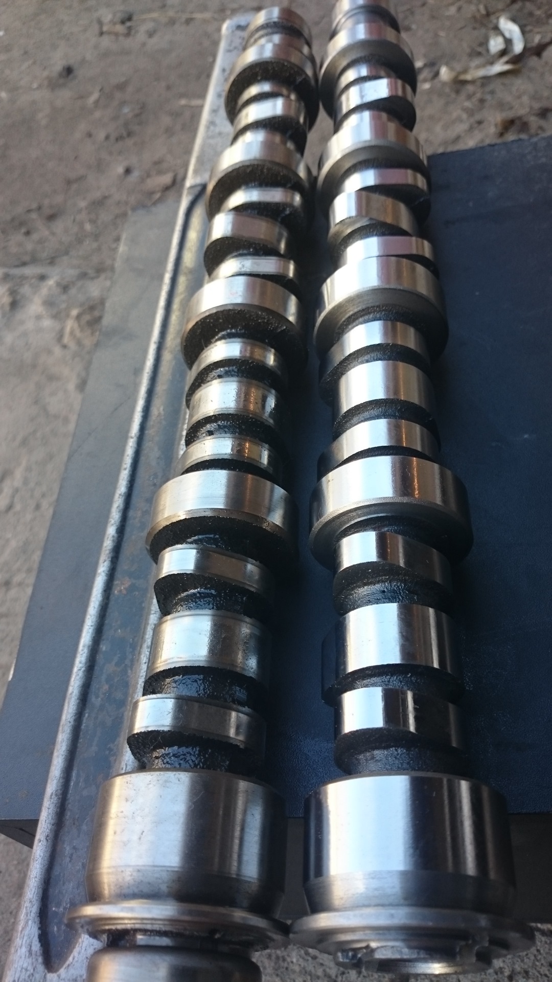

Всем привет. Начитавшись записей в бж некоторых драйвовчан, я тоже приобрел себе распредвал от ОКБ Двигатель, модель 40, и где-то за неделю до приезда к нам Ёжика — спеца по прошивкам Митсубиси, этот вал был поставлен, а заодно были поменяны ремень ГРМ и ролик. По сравнению со стандартным у него шире фаза, 262 на впуске и 256 на выпуске, и выше подъем клапанов, 10,5 впуск и 10 выпуск, и этот вал обещает прирост на средних и высоких оборотах без потери низов. Ставится он по штатным меткам, при чем он сделан под гидрокомпенсаторы, и не требует их замены на жесткие толкатели, и по уверениям производителя под него не нужна разрезная шестерня.

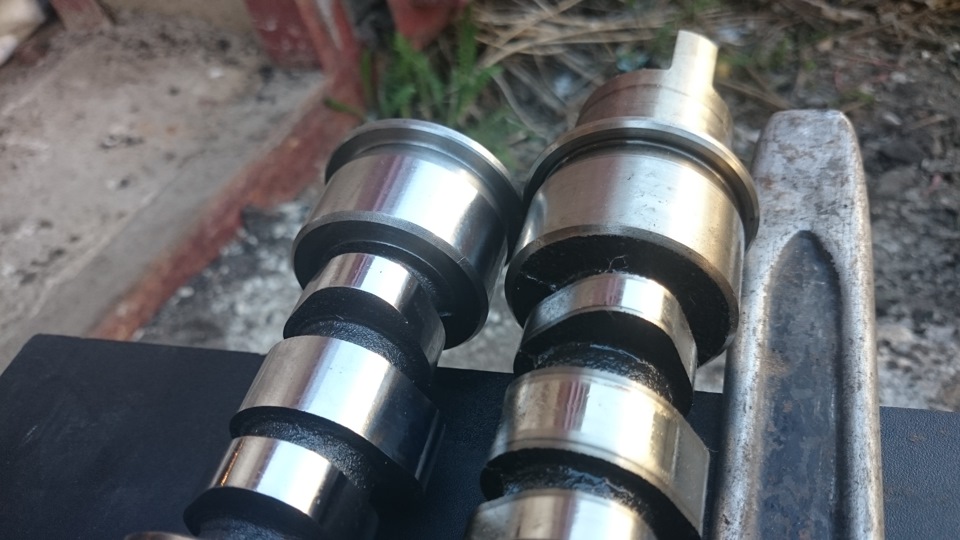

На вид он практически один в один как стандартный, только кулачки чуть шире, и на нем отсутствует непонятный дополнительный кулачек, который имеется на штатном валу, но не используется. Может быть кто-нибудь знает для чего он нужен?
Первое время после запуска движок работал жестковато, громко, но минут через 20, когда прокачались гидрики, стал работать намного тише и мягче, но все равно на слух немного неровно работал на холостых, и я почти неделю до приезда Ёжика ездил спокойно, стараясь сильно не крутить его.

Дополнительный кулачек на сток валу в давние времена приводил в действие механический бензонасос. Это на карбюраторных версиях. Кстати на гбц есть для него место и резьба. Присмотрись.

Сам вал наполнение хорошо улучшает, а у тебя что с ним, что без него почти одинаковые кривые. Вал сток и 40 внешне по кулачкам одинаковы, база разная.
