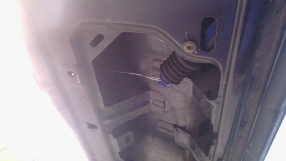

Доброе время суток, как вы заметили у меня на багажнике заварено место под номерной знак и кнопка открытия багажника.
А открывался багажник с салона, с замка была проведена веревка и лежала она всегда на заднем сидении)))
Решил я это дело исправить, купил кнопку с ваз 2110, селеноид(или как его там), релешку 4х контактную, нашел в инэте схемку(сам я по проводке не очень шарю) и все это дело подключил.
Больше всего гемора было с протягиванием проводки на багажник…

ничего сложного, я делал через релешку, но можно и без не
напрямую к кнопке, один провод с багажника на кнопку, с кнопки на постоянный плюс, а второй провод на массу, прям там на багажнике можно закрутится

Соленоид фигня, выкинул после теста. Актуатор рулит.

Соленоид это вот такая бесполезная хрень, которая жрёт много энергии и совершенно бесполезно в плане тягового усилия. Актуатор от 6 до 16 кг тянет, в нём моторчик стоит.
