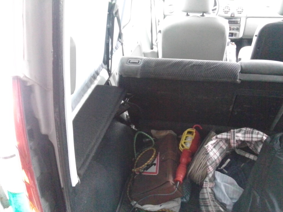

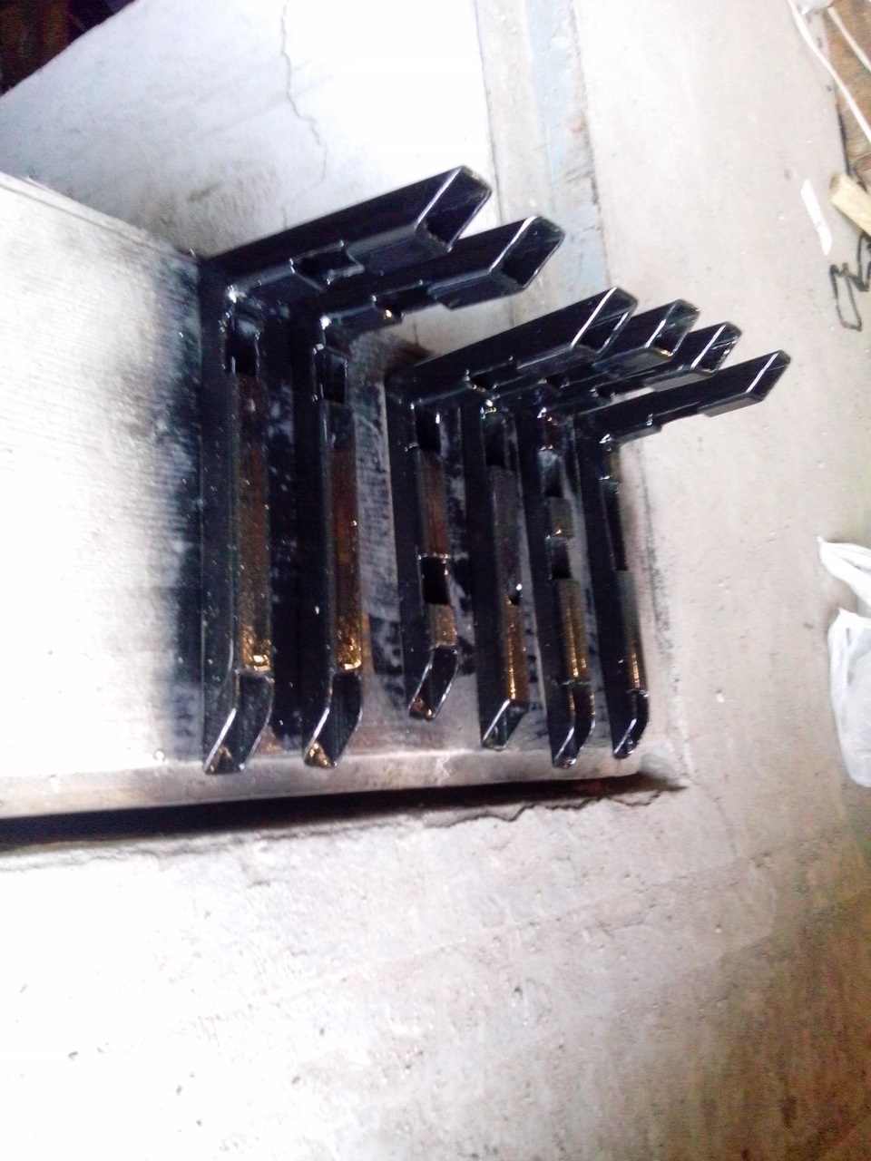

Так как машина — это бывший грузовик, то полка багажника отсутствовала, тонировку я не клеил, в итоге весь безлад в багажнике у всех на виду. Где-то год назад произвел определенные действия в сторону изготовления полки (закупил профиль для кронштейнов боковых полочек-держателей основной полки. С помощью сварки и лучшего друга сформировали Г-образные кронштейны, по три с каждой стороны, примерками определили места креплений.

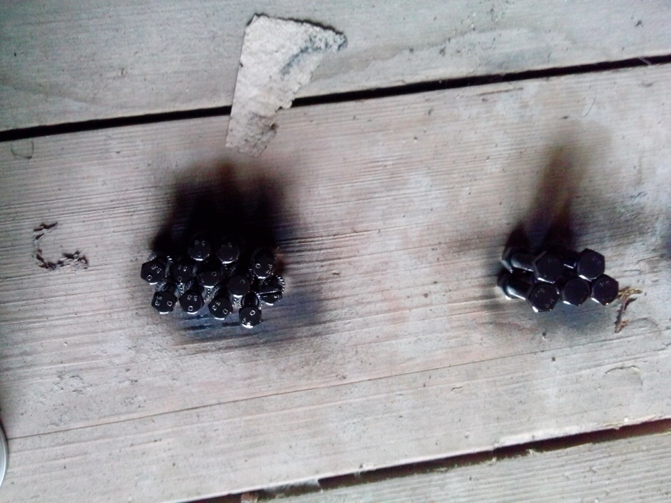

Так как все это дело благополучно все лето проездило, установленное на машину, то естественно заржавело. Снял, обработал преобразователем ржавчины, на следующий день загрунтовал и еще на следующий день покрасил черной краской из балончика.
Также были покрашены болты, которыми крепятся кронштейны к кузову.

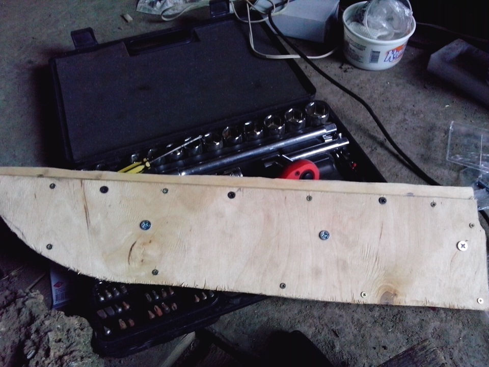

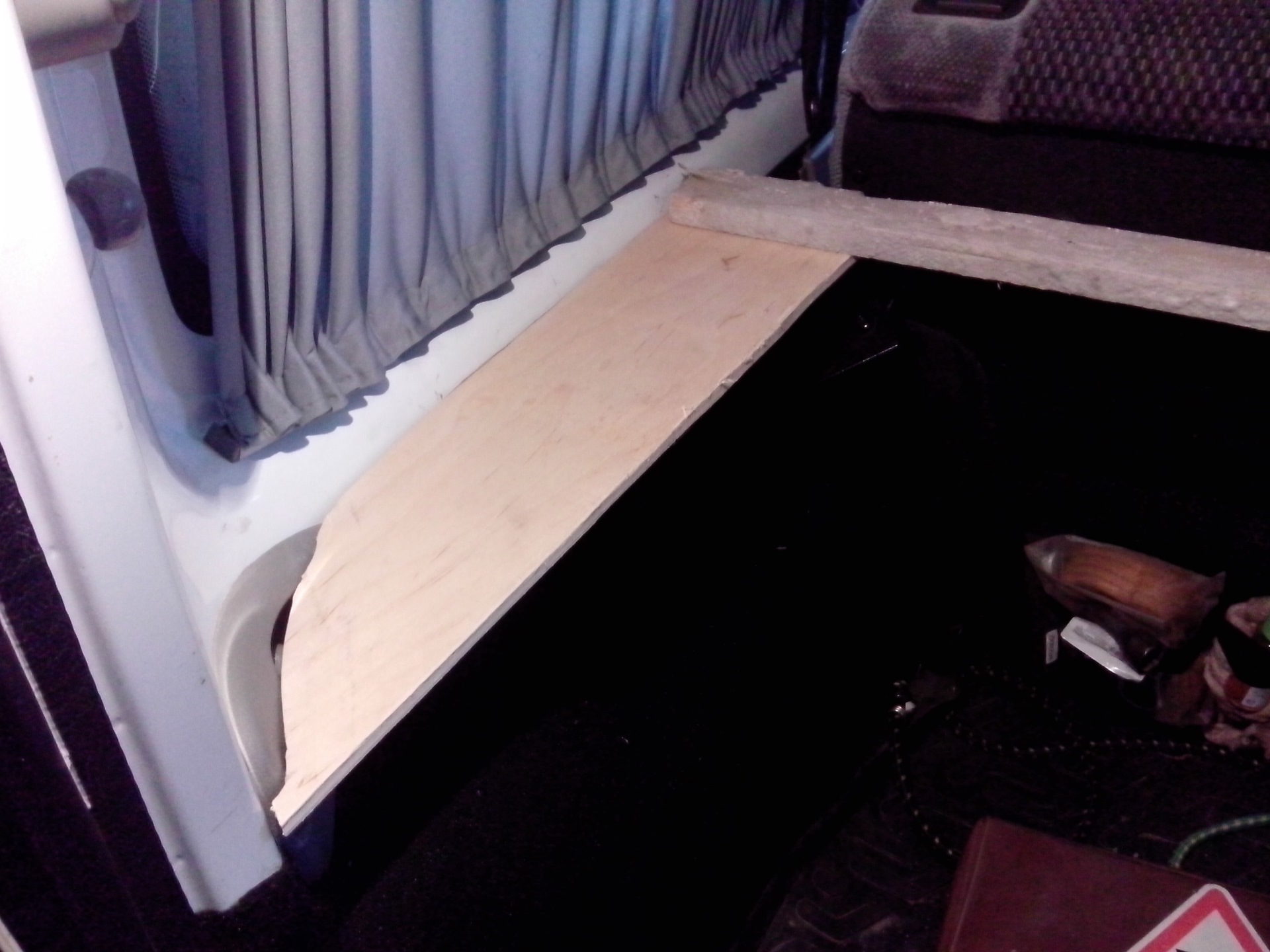

Для изготовления полочки была куплена фанера 8мм. Сначала изготовил лекала из картона, чтобы повторить изгибы кузова. По ним вырезана нижняя часть боковых полочек,
далее вырезал верхнюю часть так чтобы образовалась ступенька, на которую основная часть полки и будет ложиться.
Вот этот "сэндвич" скреплял саморезами, предварительно смазав внутренние части 88-м клеем

В конце концов всю эту красоту прикрутил к кронштейнам.
