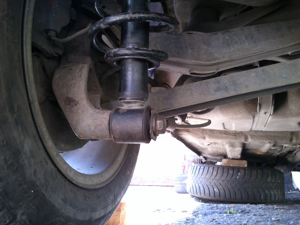

Все привет.Дело вот в чем, задок очень опущен, не могу нормально выехать на рыбалку, потому что цепляет все что можно по дамбе. Хочу спросить кто-то поднимал его, какие материалы нужны (если можно по минимуму) и т.д. заранее большое спасибо!
У тебя на вектре ц задняя подвеска как на вектре б?! Ты хоть обьясни что вектра б, потому что тебе в основном советуют про цешку. Я бы тут приварил снизу к уху самой стойки такое же ухо, только чтоб сварщик нормально всё приварил и усилил конструкцию, чтоб держалось мертво, иначе *опа.

мне на вектру C, а фото не мое, левое закинул
Можно так www.drive2.ru/l/9240544/. Кто то просто брал с жигулей замки шатунных вкладышей ставил, все гуд.
я себе просто проставки в пружины вставил, чтобы проседала намного меньше
Да, самый дешевый варинт — проставки от нексии.
тоже так думаю…спасибо
www.drive2.ru/l/5180995/
спасибо
пружины от универсала поставь))
если амортизаторы родные на спорт подвеске стоят, то с универсала пружины будут слишком длинные и может вырвать амортизатор
Ну тогда и аморты от сарая
