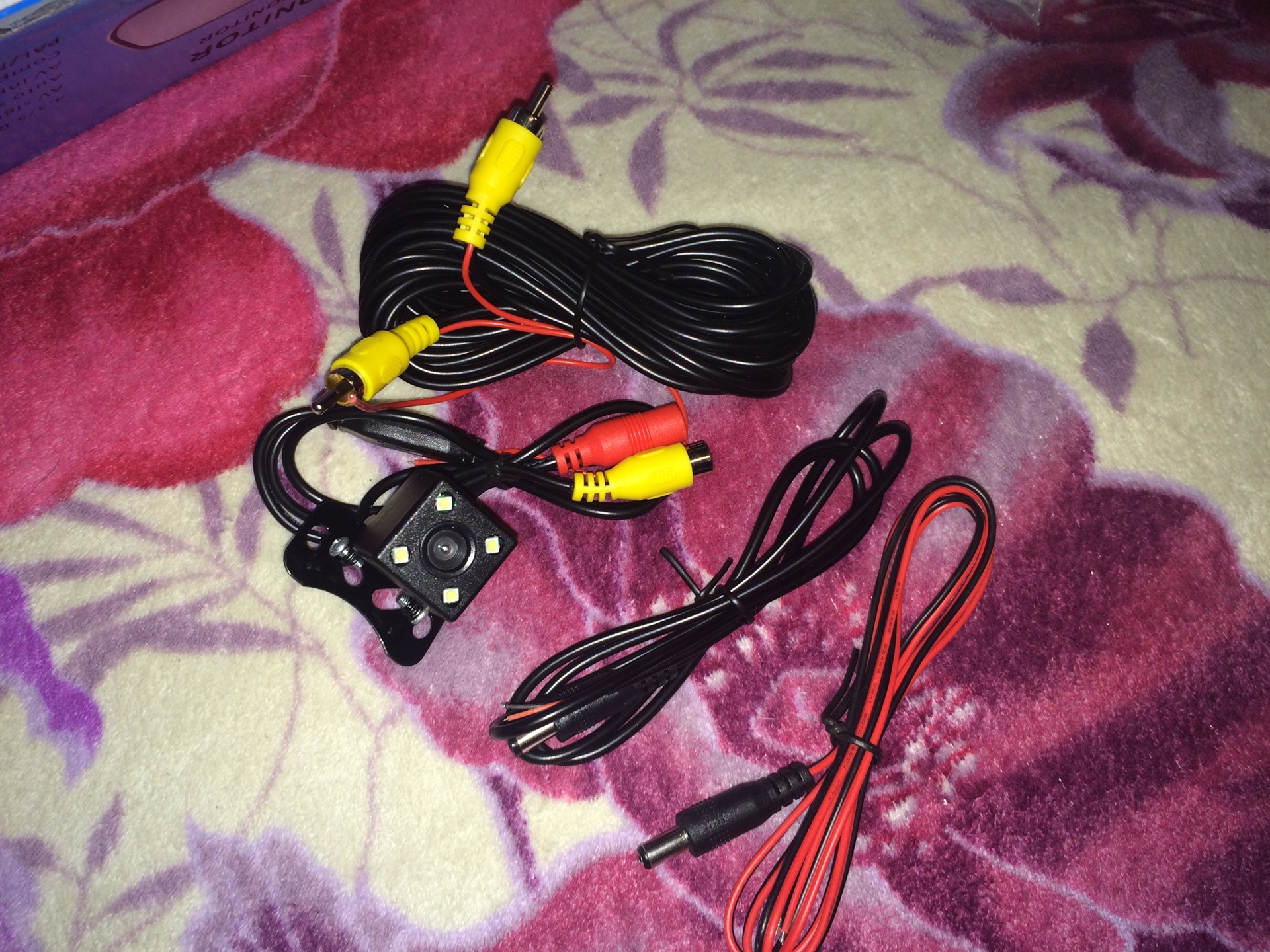

Приветствую всех) Ну вот захотелось мне купить зеркало с камерой заднего вида, решался очень долго, думал придёт разбитое и т.д., вобщем пришло, всё целое, остался доволен. Установка планируется на май.
Хочу уточнить по поводу установки: получается на зеркало даём питание с плафона, а на камеру с лампочки заднего хода?

Я через реле подключал чтобы камера не была под постоянным плюсом www.drive2.ru/l/9690553/
Я просто от лампочки заднего хода запитал ее

У камеры на шнуре два красных проводка это и есть плюс. От фонаря заднего на монитор. Минус не нужен масса камеры будет питать монитор. Так как в постоянном токе масса едина. Если не понятно скину фото подключения

Принцип такой. Камеру ставишь берёшь от лампы заднего хода питание плюс минус два провода на штекер питания. Конец видео сигнала это провод длинный на монитор от камеры, там есть красный короткий провод его соиденяешь на плюс от лампы заднего хода. И ведёшь этот провод от камеры к монитору. Другой краснинкий который к монитору соединяешь на штекер питания красный на красный, минус не нужен не парься, и все включаешь задний ход и все работает )))))

можно с плафона там же есть предохранитель.но можно ещё и подвести питание с датчика зад хода. так как включаешь зад скорость и камера и зеркало включаются.Но в зеркале может быть два видео входа(как у моего) и можно ещё с мафона смотреть мультики(подключение с плафона тогда)

нет. на зеркало питание надо вести с зажигания, чтоб при заглушенной машине зеркало было обесточено
а смысл обесточено оно или нет, оно же включаться будет, когда задняя передача
Согласен, что включается только приз задней передаче, но мало-ли, что у китайского зеркала на уме…

тогда питание с датчика заднего хода или от фонаря
