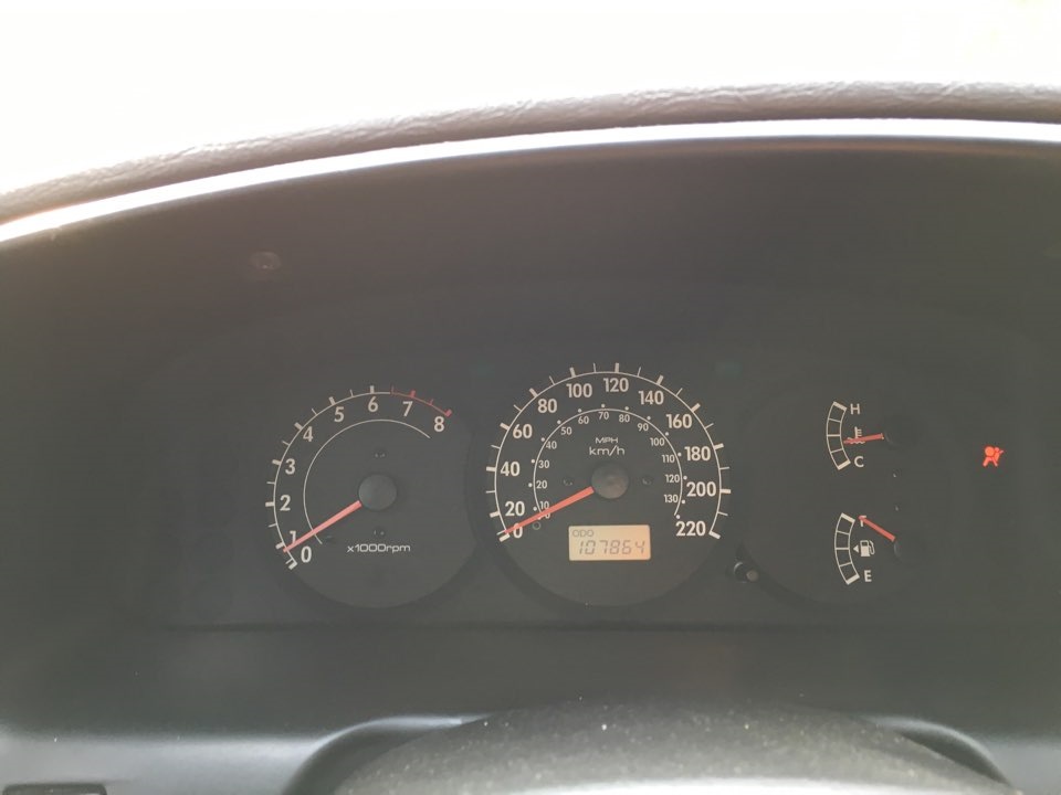

И так. Думалось мне, что машинка кушает много бензина. Решил провести эксперимент. Залил полный бак, сколько всего литров влил, не знаю, чек выкинул((
Может кто и подскажет, какого все-таки объема наш бак. На форумах пишут разное: и 50 и 42,43. Кому верить не знаю.

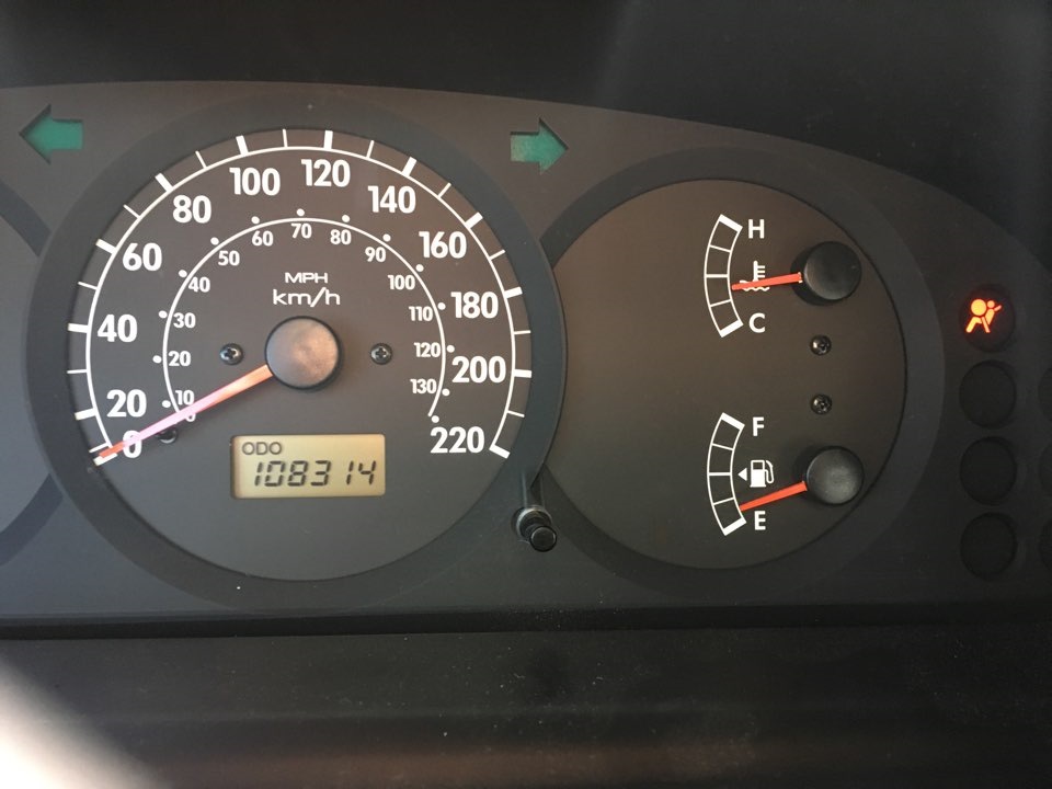

Ездил как по скоростным так и по городской местности. Когда заливал бенз пробег был 107.864, когда стрелка подошла практически к концу, пробег составил 108.314. Вычитая из большего меньшее получил километраж, который проехал, то есть 450км.
Почему не довёл стрелку до 0…честно говоря, было очково встать на трассе без горючего) за весь период владения спектрой лампочка бензина ни разу не горела. Нет был один раз, она как-то загорелась и потухла (кстати, это норма?). Читал, что лампочка загорается когда стрелка уходит в ноль, и при этом в баке ещё где-то 10-13 литров (правда?)
Как посчитать средний расход на 100 км, что-то не могу додуматься…

Что касается тебя
наш бак 53 литра, при первом моргании лампочки остаётся примерно 13 литров, каждое деление на приборке= 10 литрам
ср расход я думаю ты понял как считать))) Удачи…
Так…получается…стрелка за последнее деление не ушла, скажем осталось ещё литра 2, лампочка не загорелась.Значит, предполагаю, в баке есть ещё литров 15 (грубо говоря).получается я проехал 450 км и потратил 38 литров. И того 38/4,5=8,4. Так?)
Откуда вы такие цифры берете? 50 литров бак — это написано опять же в книжке по эксплуатации.
да да да, правильно 50, извиняюсь)
Бак в спектре 50 литров. Лампочка загорается когда в баке остается меньше 9 литров (это меньше чем первое деление), это написано в руководстве по эксплуатации. Сначала она загорается и гаснет, потом загорается на постоянку.
Чтобы определить приблизительный расход — заливаешь под горло бак, записываешь пробег. Выкатываешь бак. Едешь на заправку — заливаешь опять под горло, смотришь по чеку сколько литров залил, вычитаешь из показаний одометра прошлое записанное значение — получаешь пробег. Делишь литры на пробег, умножаешь на 100 — получаешь расход на сотню. Чем больше проведешь таких циклов и вычислишь среднее арифметическое тем точнее получишь расход.
Ясно. Понял, эксперимент не удался…тогда будет попытка номер 2
