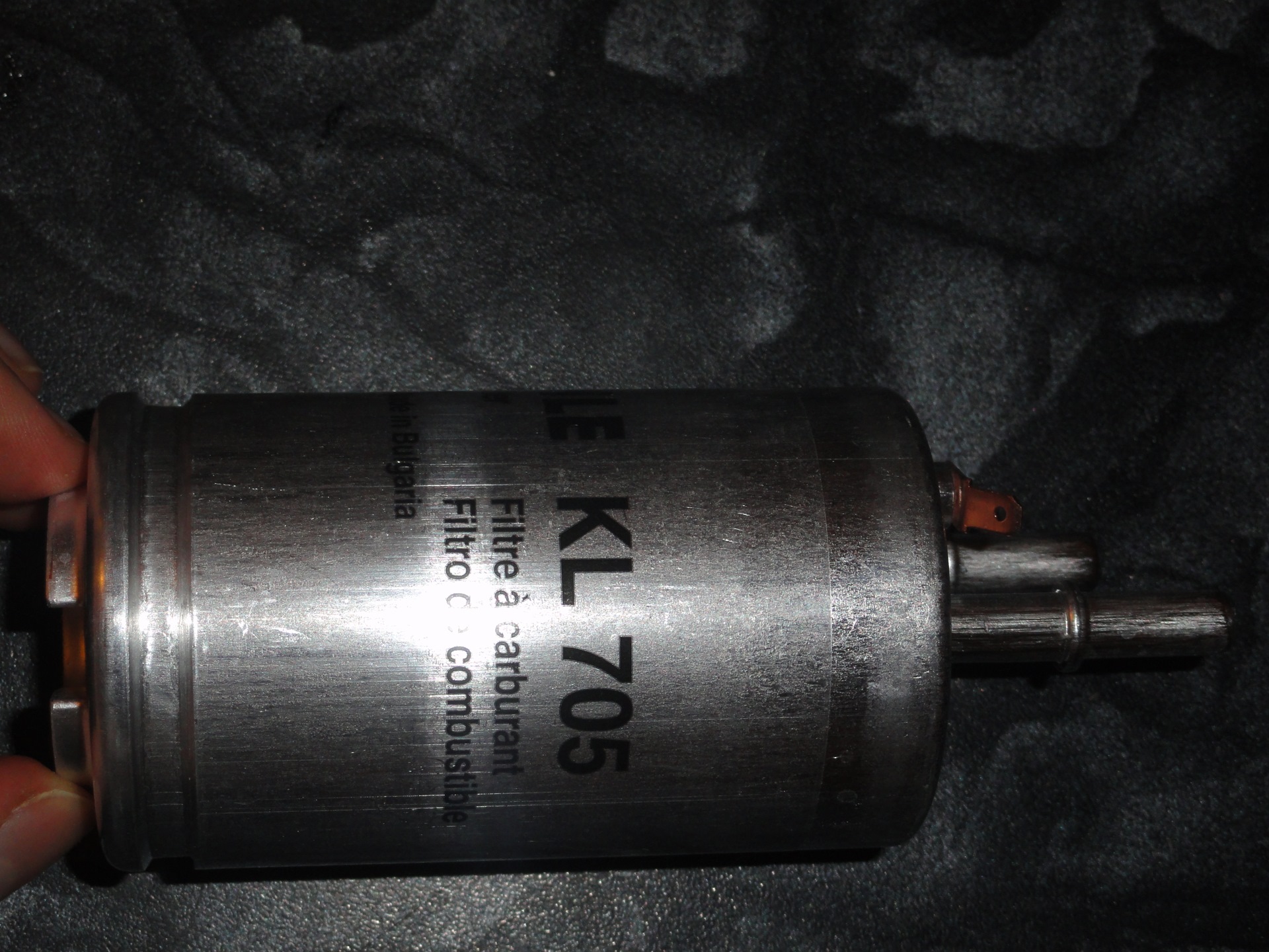

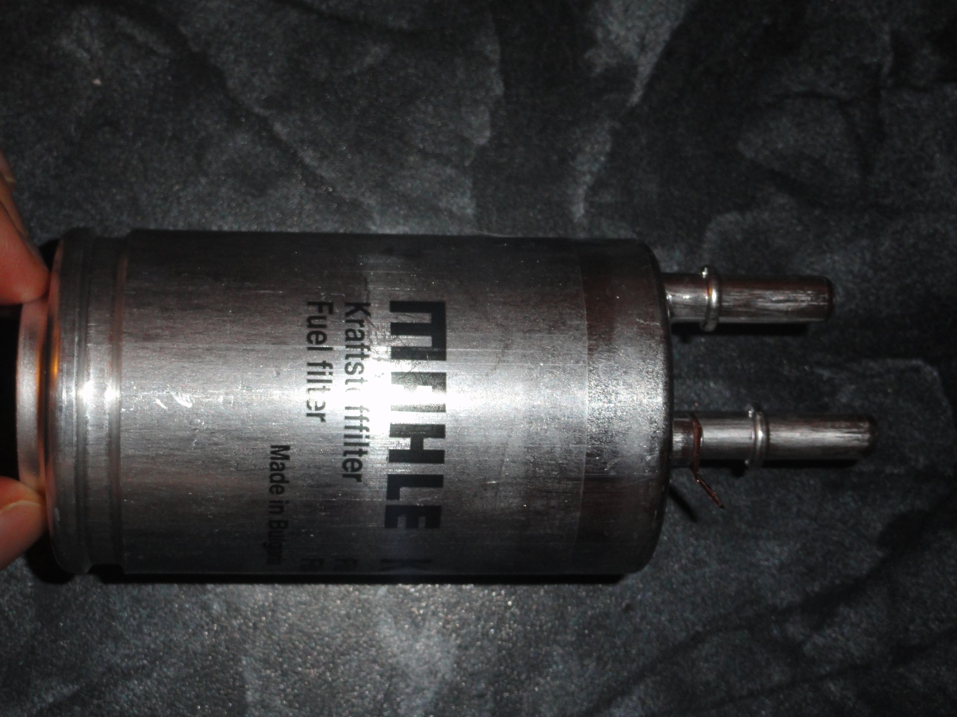

UPD: Топливный фильтр 2200р
Mahle, продавец сказал Австрия, а на фильтре написано Болгария
UPD(23.04.2016): Поменял топливный фильтр(500р), механики в местном сервисе говорят, что это дело не в топливном фильтре, и такую проблему уже исправляли, но не рассказали в чем именно дело.
