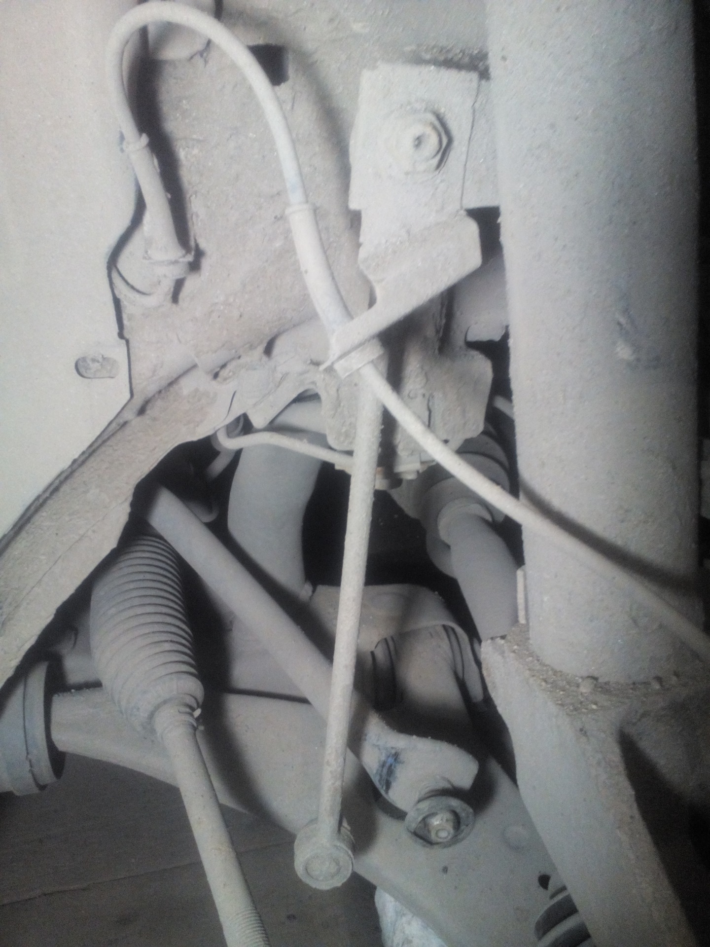

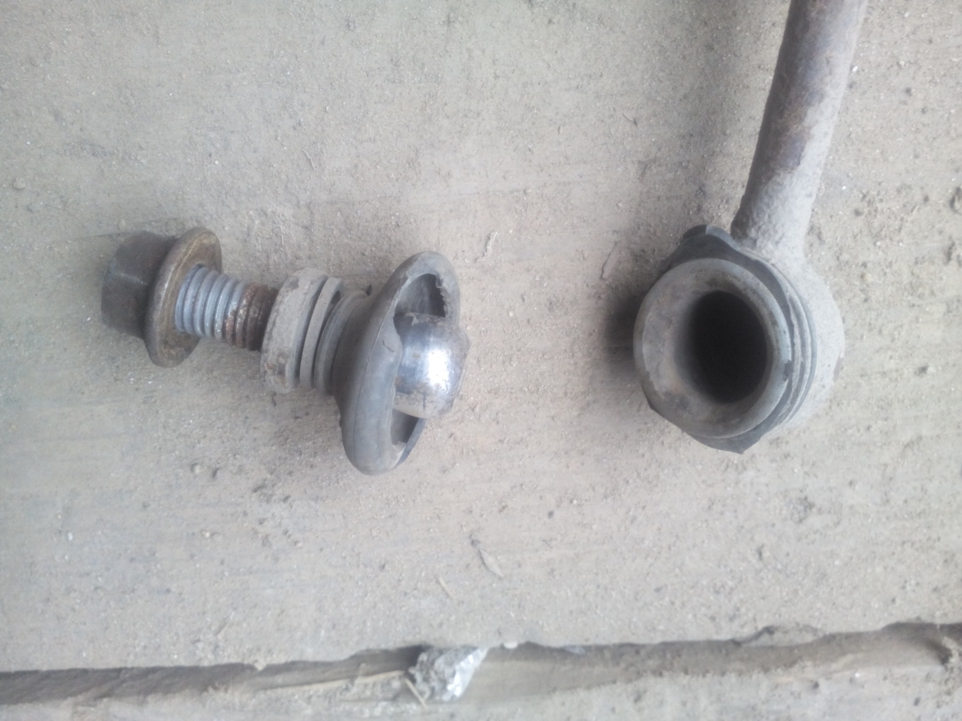

Всем привет! Продолжаю избавляться от стуков в подвеске, стойки стаба были уже в не очень хорошем состоянии, а на днях справа и вовсе увидел такую картину

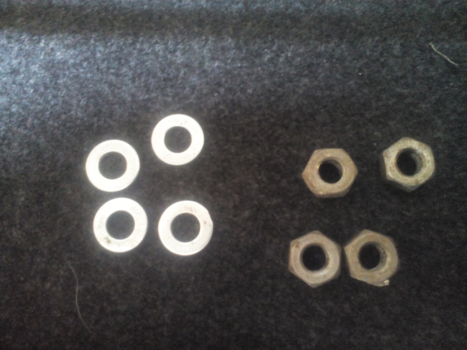

Вечером того же дня начал искать хорошую замену, выбор пал на TRW JTS 536 усиленные от мондео. По отзывам на синем форуме все довольны. В комплекте идут гайки на 16, ключа на 16 у меня нет, поэтому гайки я решил заменить на обычные на 17 + шайбы к ним
3 гайки открутились хорошо, а вот 4-я верхняя левой стойки никак не хотела, пришлось пилить болгаркой, очень муторное и неудобное занятие, так как к ней практически не подлезть, кромсал по чуть чуть аккуратно, боялся нечаянно пильнуть амортизатор.
