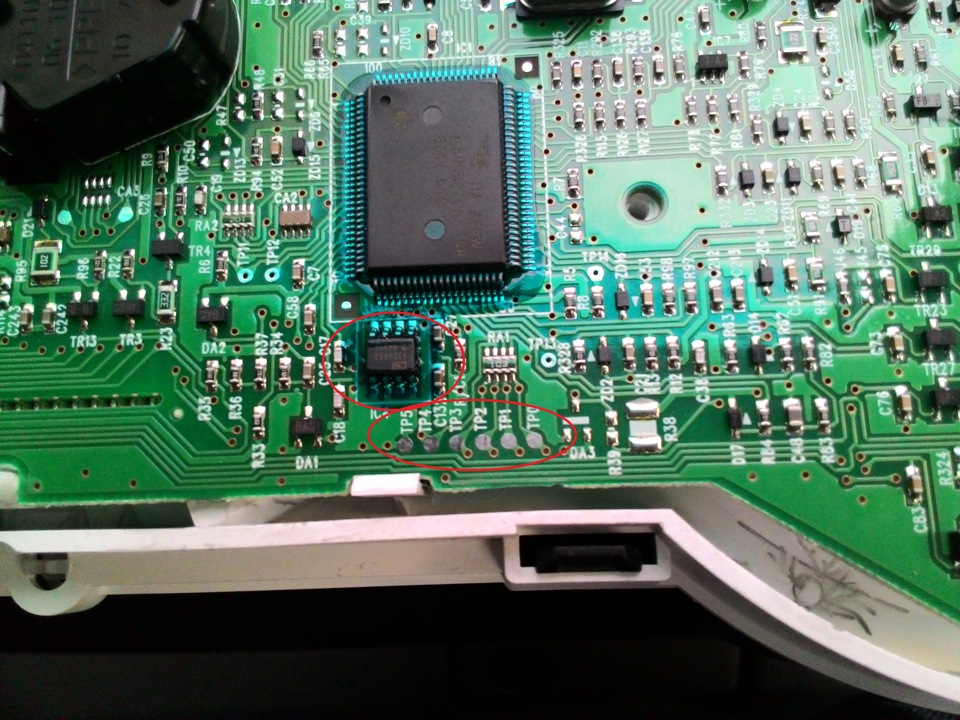

Всё делается в приборной панели, с помощью программатора меняется часть дампа памяти в одной микросхеме 93C66, которая находится на задней части приборки. В ней же хранится и общий пробег.
Приборная панель на Раннере снимается просто — нужно потянуть на себя её кожух, который держится на защелках, а после снятия кожуха открутить саму приборку, не забыв отсоединить 4 колодки с проводами.
На задней стороне приборной панели после снятия защитной крышки видим искомую микросхему (обвел на рисунке кружком) и пины TP0, TP1, … TP5 для подключения программатора рядом с ней.
То есть выпаивать микросхему не нужно, подпаиваться к её ножкам тоже. У мастера самодельный кабель с пружинными разъемами от старой Нокии, которые прижимаются к этим пинам. Далее через спец. программу и программатор заливается часть дампа, отвечающая за систему мер, взятая с канадского варианта приборной панели. Пробег корректируется произвольно, я решил оставить родной пробег Раннера без изменений. Кстати мастер подтвердил, что в приборку не лазили, даже не снимали её, то есть пробег моего Раннера действительно настоящий — 105903 мили на текущий момент. Перевел в км, получилось 170434, и как-то сразу чуть грустно стало от этой цифры, потому что я привык к сотне с небольшим, а тут уже 170.

Ну микросхему в приборке-то похоже всё же надо перепрошивать канадской прошивкой.
Так микросхема стоит с японца)
Ну тогда не знаю даже. Надо с мастером консультироваться. Можешь написать ему по ВотсАппу, телефон я выложил.
