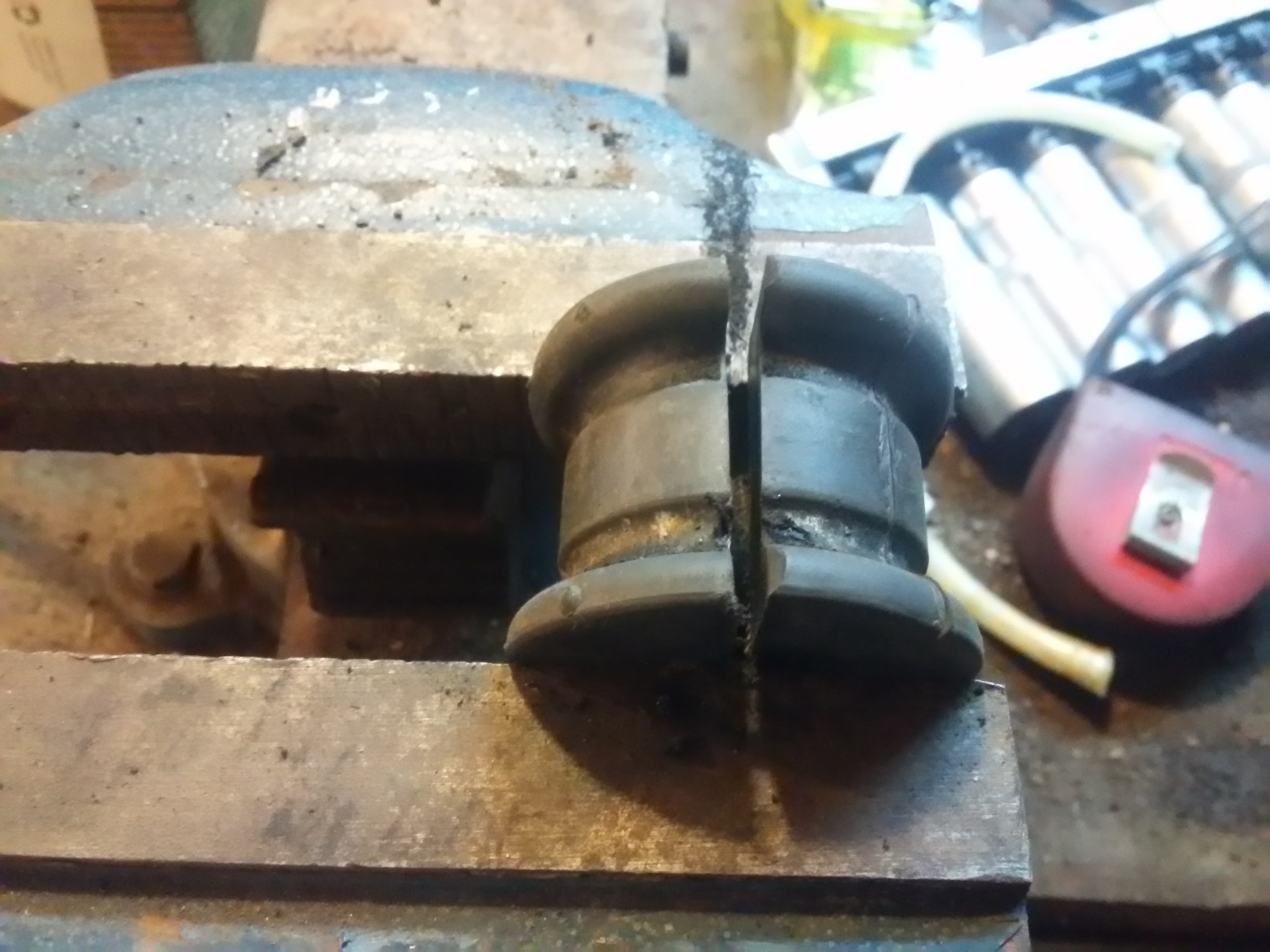

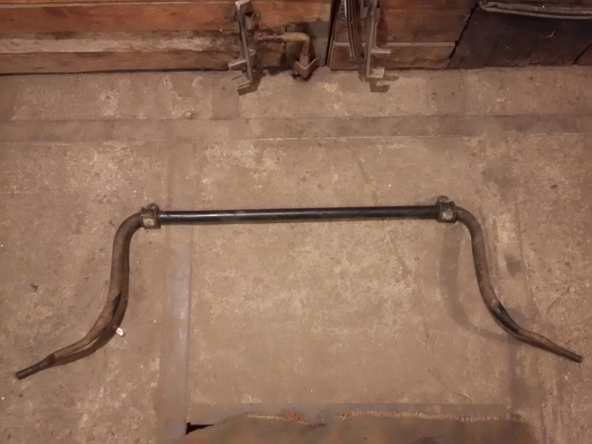

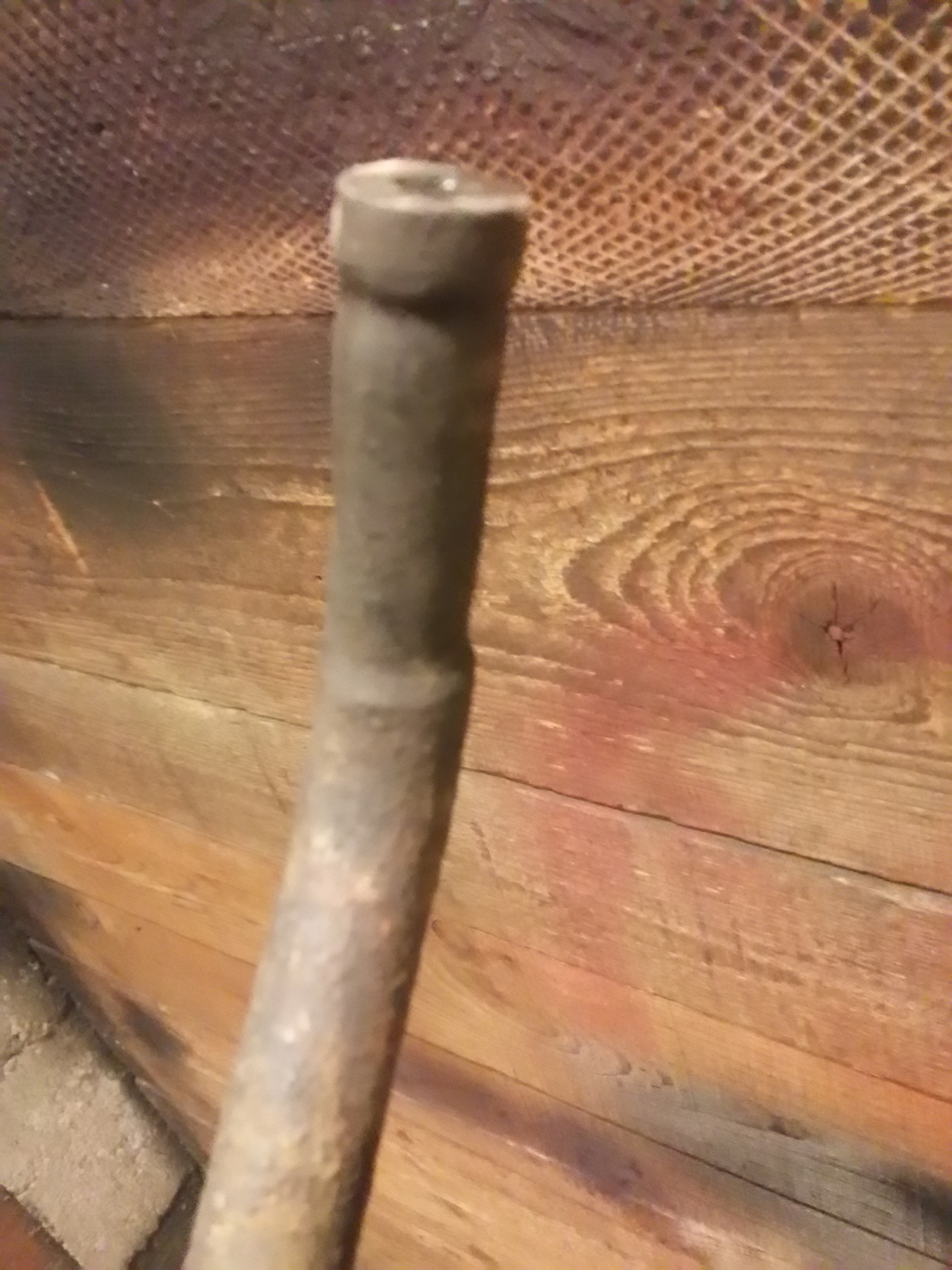

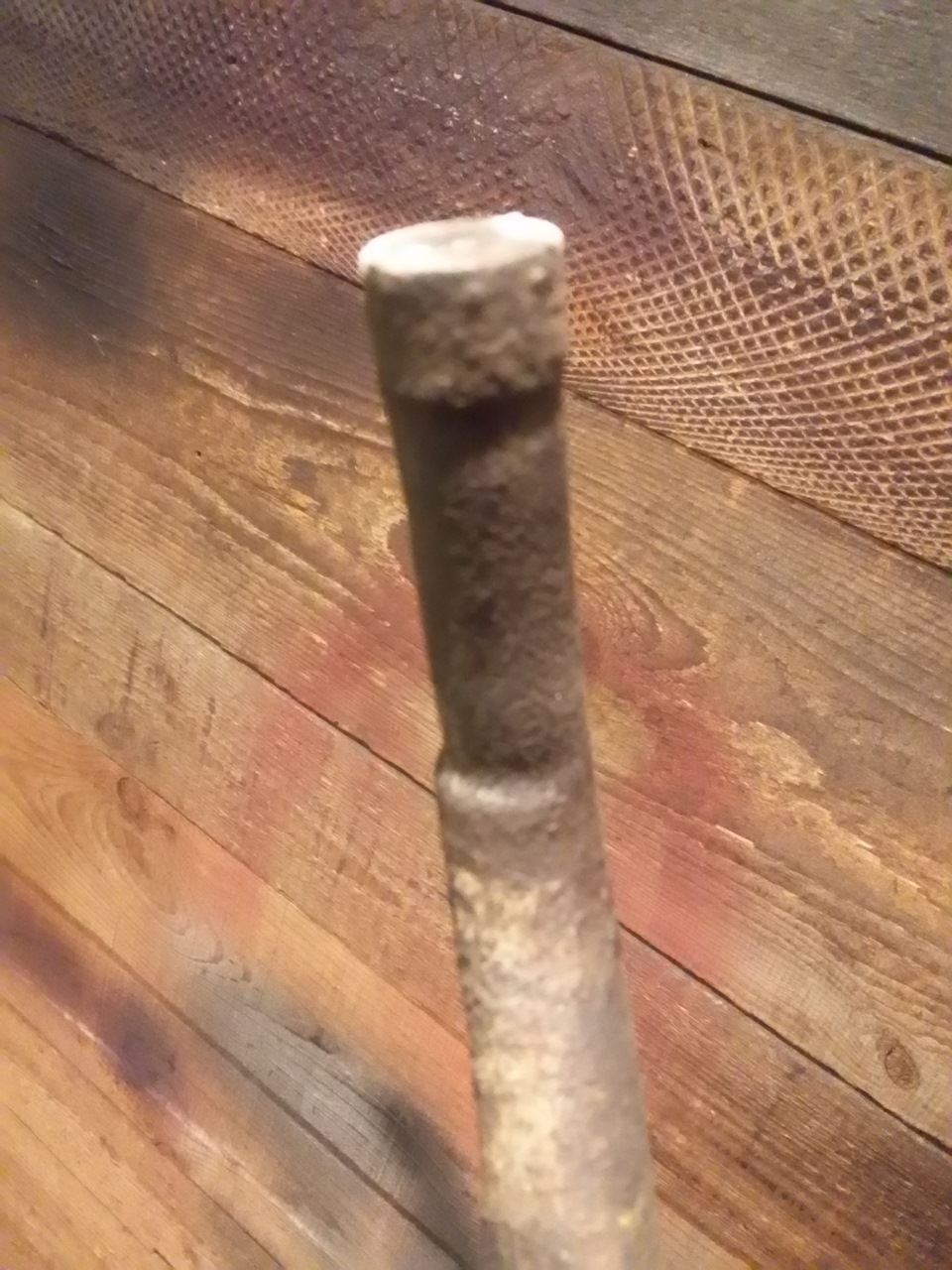

Итак, в одной из предыдущих тем, где я писал про замену передних амортизаторов я "заикнулся" о стуке в передней подвеске, который уже порядком поднадоел. Стук "на отбой". Верхние рычаги я менял (люфтила шаровая), сайлент-блоки новые оригинал, нижние шаровые без люфта, с рулевыми тягами, наконечниками и самой рейков всё гуд. Стабилизатор сам имеет износ и новые наружние втулочки не достаточно его обжимают. Пока принял временные меры — распилил втулки и поставил — стук почти полностью прекратился — надолго или нет — покажет время. В дальнейшем буду что-нибудь "мутить" со стабилизатором.

Я концы стада завтуливал под родной размер в заводских условиях
вот и я: либо завтулю)))), либо новый стаб куплю — опять стук появился
Внутренние втулки сильно тяжело натягивать? Если не разрезать их так вот конечно :-)
тяжело, ну никак они не хотят повороты проходить)))) немного вд-шки рулит))))
Ну вручную реально? Среднему мужчине не силачу)))
реально))))
я не давно менял стаб стучал как ведро
Термоизоляцию на стаб надень!
поэкспериментирую)
Хуже не станет явно
я себе новый ставил, а стук оказалось был из-за амортизатора)))
))))) вот и я думал из-за амортизатора
