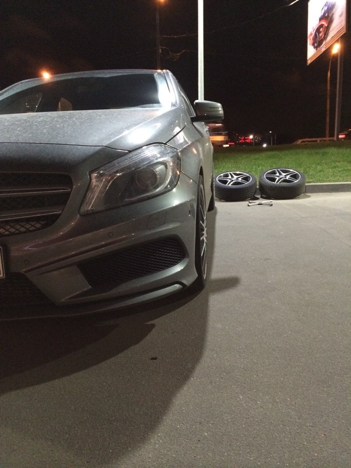

Всем доброго времени суток. Примерил сегодня диски AMG от С 6.3, перед 8j r19 ET 45, зад 9j r19 ET 54. Перед встал нормально, зад на 9j c ET 54 прям совсем впритык к подкрылку со стороны подвески. Всё же самый идеальный вариант это диски с AMG A45, с заводскими параметрами на эту модель 8j r19 ET 48 и с резиной 235/35r19. Это моё мнение. Никому его не навязываю.)) P.S. Отдельное спасибо парням из круглосуточного шиномонтажа "МЕТЕОР" с ул.Лобачевского 92, за грамотную и квалифицированную помощь.

На фотках особой разницы не видно, межу 18-19
В живую наверно классно смотрятся)))
Смотрятся классно, спору нет.)) Реально выглядят больше 18 радиуса, но и машина становится чуть выше. Заниженные пружины были бы к месту.
можно их перекрасить в черный, а обод оставить полированным, не?
Смысл их вообще красить, если они на машину не подходят.
